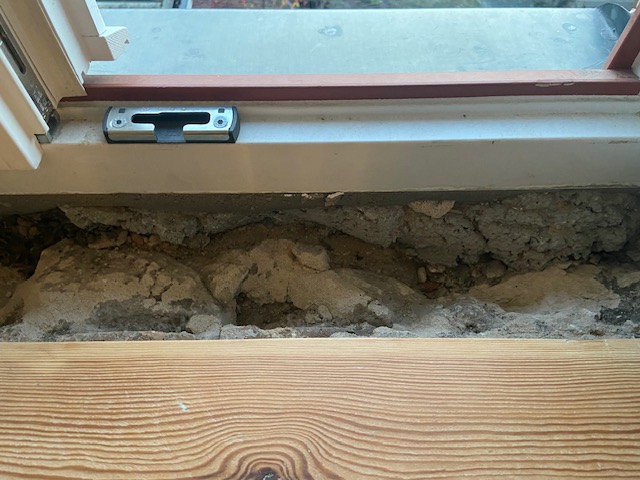

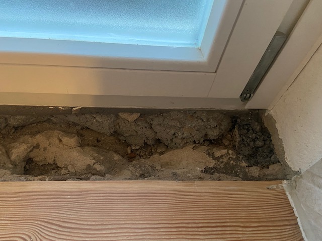

    Hallo in die Runde,
    ich möchte eine Fensterbank sanieren und habe eine konkrete Frage an euch.
    Ich habe schon die Empfehlung bekommen, den Hohlraum mit Dämmschüttung auszufüllen und mit einem Wedi-Board zu verschließen. Danach möchte ich darauf fliesen. Ich benötige dazu allerdings noch Informationen, wie ich das Schritt für Schritt mache, damit sich keine Kälte-oder Wärmebrücke bildet.
    Ich mache unten noch ein Dichtband dran und fülle den Hohlraum erstmal mit der Dämmschüttung aus. Lege ich das Wedi-Board dann einfach auf die Dämmung drauf? Das wackelt doch dann, oder? Sind kleinere Hohlräume okay? Und mit welchem Material befestige ich das Wedi-Board an den Seiten? Ich würde es gern selbst machen und dabei was lernen...deswegen die für manche sicher selbstverständlichen Fragen...
    Ich freue mich sehr über eine konkrete Antwort! Vielen Dank! Jenny
  2. BaUT
    9.496
    5.981
    Du kannst die seitlichen Flachleisten auch gleich rausreißen und nicht nur die innere Fensterbank mit WEDI-Platte (bzw. Jackoboard) dämmen sondern gleich auch die inneren Fensterleibungen und die Sturzuntersicht. Die Platten wählst du so dick, dass die gesamte Montagefuge von der Stirnseite der Platte geschlossen wird. Wenn du gut bist packst du ein Kompriband zwischen Dämmplatte und Fenster.
    Bei der Fensterbank musst du erstmal die Mörtelbatzen wegstemmen damit du eine ebene Klebefläche für die dicke WEDI-Platte hast. Die Oberkante der WEDI-Platte sollte dann knapp über der Unterkante des unteren Blendrahmenprofils liegen. Einbau erfolgt am besten mit Montageschaum.
    Bei den Fensterleibungen geht auch ein Einbau mit Armier- & Montagemörtel.
    Jen123 gefällt das.
  3. Jen123
    Jen123
    17.01.2026
    Vielen Dank für deine Antwort. Ja genau, die Seiten muss ich auch noch aufbauen und wollte dafür Silikatplatten nehmen. Ein Kompriband ist bereits eingezogen, aber ein Dichtband fehlt - nach meiner Einschätzung.
    Ich habe eine Wediplatte mit 0,7 mm hier und wollte von unten alles mit Perlit bis zur gewünschten Höhe auffüllen. Meinst du das?
  4. BaUT
    9.496
    5.981
    CaSi-Platten ist retro. Die bieten bei gleicher Dicke nur den halben Dämmwert im Vergleich zu WEDI/Jackboard.
    Ich würde die Leibungen auch mit Jackoboard machen. Das sollte eine 20mm oder 30mm Platte zwischen die Bänder und die Leibung passen.
    Bei der Fensterbank finde ich Perlite wenig sinnvoll. Mach dir die Arbeit und stemme den ganzen Mörtelmüll weg und dann klebst du eine 40mm oder 50mm Jackoboard-Bauplatte drauf, so dass die Montagefuge des Fensters komplett zu ist und dann kannst du den Bereich auch mit Fliesen bekleiden.
    Fliesen auf die Fensterbank?
    Handelt es sich um ein Badezimmerfenster?
    Ich hoffe es befindet sich nicht im unmittelbaren Spritzwasserbereich über einer Badewanne oder in einer Dusche.
  5. Jen123
    Jen123
    17.01.2026
    Danke!!
    Okay, dann machen wir das auch an den Seiten mit Wedi-Platten.
    Was ich noch nicht verstehe: Wenn ich den Mörtel weg stemme, dann ist dort ein relativ großer Hohlraum, den auch ein 50mm Jackoboard nicht ausfüllt. Deswegen der Gedanke mit dem Perlit…Oder soll ich dort wieder ordentlich mit Mörtel bis zur passenden Höhe auffüllen und dann das Jackoboard drauf?
    Ja genau, es ist ein Badfenster und es befindet sich außerhalb des Spritzbeiches.
  6. BaUT
    9.496
    5.981
    Dann kleb die 50er WEDI mit Bauschaum auf das Mörtelbett und schäum die Lücken mit aus, dann sollte es doch hoch genug werden, oder?
  7. Jen123
    Jen123
    17.01.2026
    Vielen Dank dir!
