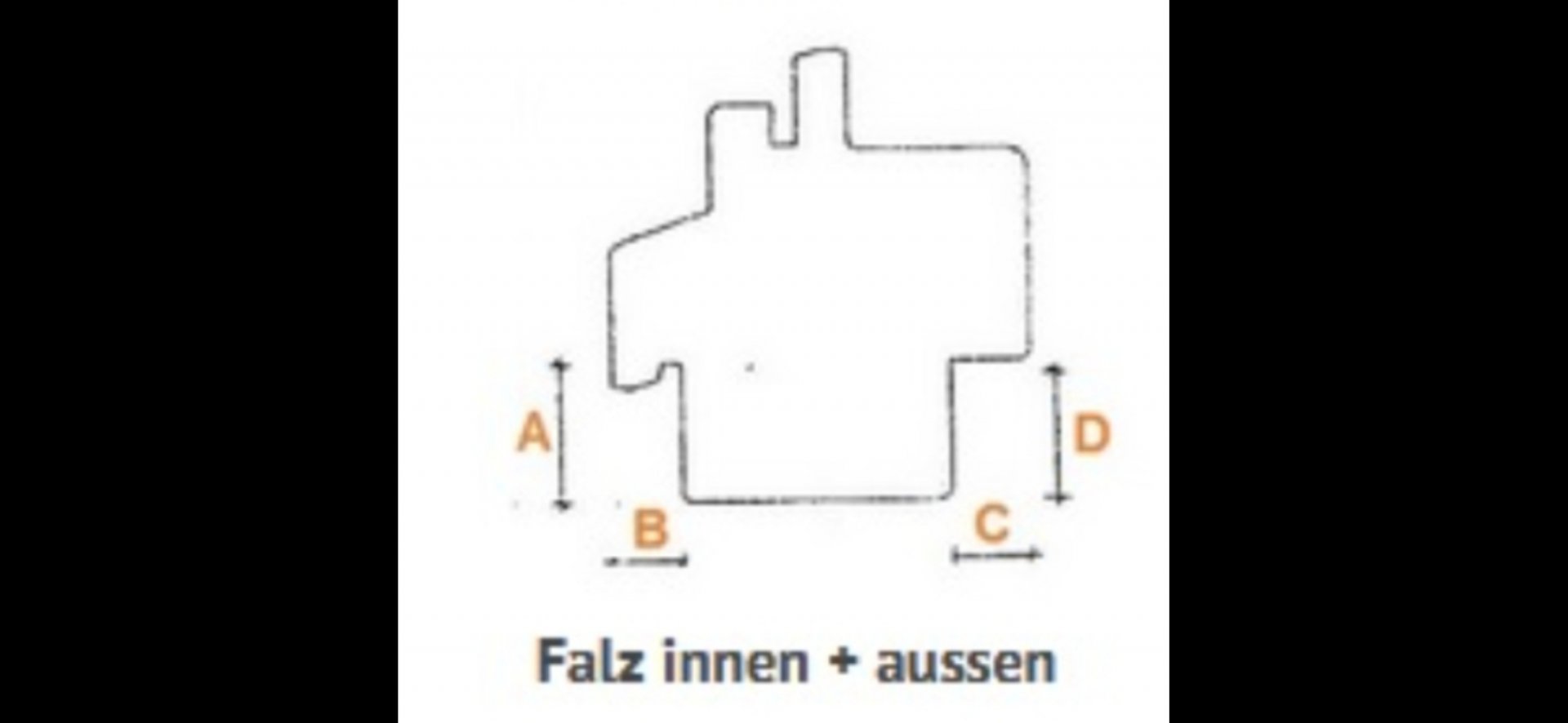

    Guten Abend Zusammen,
    der Techniker meines Fensterbauers hat vorgeschlagen die Fräsung zur Lastabtragung wie folgt vorzunehmen.
    Gesamtstärke Holzrahmen 80mm + Alu
    D=30mm
    B= 10mm
    C= 50mm
    Fensterbankprofil/Fräsung 20mm
    Bild ist nicht im Maßstab.
    Hat hier jemand ein Gefühl ob man das Fensterbankanschlussprofil derart schmal ausführen kann oder gibt das später Probleme?
    Beste Grüsse
    Michael

    C sind doch auch 10 mm also 60 mm lastabtragung genügt vollkommen

    C sind 50mm. Also 20mm Lastabtragung.

    Nein sein Vorschlag ist die Lastabtragung mit 20mm auszuführen.
    Hintergrund ist, dass die Bestandsfensterbank belassen werden kann und nicht gekürzt werden müsste. Über Sinn und Unsinn aus thermischer Sicht müssen wir nicht diskutieren.
    Mir geht es nur um die Lastabtragung. Reichen dazu 20mm?

    Genau so ist es. Um die Innenfensterbank nicht kürzen zu müssen meinte er, setzt er das FBA möglichst weit nach vorne und führt es mit 20mm aus.
    Ich habe etwas Sorge, dass das zu Verformungen o.ä. am FBA führt.

    Passt alles ein Teil der Last wird dann über die inn Fensterbank abgetragen

    Dann muss nur beachtet werden, dass zum einen zwischen Laibung und FBA unterlegt wird und zusätzlich muss auch noch zwischen Fensterbank und Rahmen unterlegt werden. Sehe ich richtig oder?
    Also 2 x unter dem FBA und 2 x unter dem Rahmen zur Fensterbank hin unterlegen?

    Auf der Fensterbank eher nicht die erträgt keine Punktbelastung unter FBA genügt vollkommen

    Ich dachte ein Teil der Last soll über die Fensterbank abgetragen werden.
    Wenn ich nun aber nur unter dem FBA unterlege, liegt der Rahmen wahrscheinlich nicht auf der Fensterbank auf, sondern eher 2mm höher.
    Heisst die ganze Last würde über das 20mm Holz FBA abgetragen werden und kein Teil über die Fensterbank.
    Geht das dennoch?

    Ich fasse mal in meinen Eigenen Worten das wichtige verkürzt zusammen:
    #1 Michi252: ... neue Holzalufenster 80 mm Holz + Alu stärke unbekannt sollen au der Raumseite für Fensterbank einen Extremtief (50mm) gefälzt werden... der Außen Fensterbankfalz ist 10mm Tief... reichen die 20mm in der Außenhälfte des Blendrahmens die Lastabtragung...
    #7 Michi252:... Bestand Fensterbank innen soll so bleiben wie sie ist...
    #8 Michi252: ... Innenfensterbank nicht kürzen... kann sich der Fensterrahmen Unten Waagrecht verziehen/verdrehen/brechen wenn keine Last auf die Fensterbank abgetragen wird.
    #9 Fegu: teil der Last über Fensterbank abtragen.
    #10 Michi252: .... zur teil Lastabtragung klötze auf alte Fensterbank
    #11 Fegu: ... nein keine Punktlasten auf alte Fensterbank
    #14Michi252:
    - Alte Außen Steinfensterbank wurde für wieder Einbau nach Fenstereibau bereits Ausgebaut.
    - Haus Baujahr 1986 Poroton
    - Heizkörpernischen unter den Fenstern mit Heizkörper
    - Neue Fenster Glas Ug 0,6 W7m2K
    Glaskugel sagt:
    - die Alten Fenster sind aus Holz IV56 (Bautiefe 56mm) oder aus ... (?)
    - die alte Innen Steinfensterbänke(?) sind vollflächig in ein Mörtelbett gelegt(?), wie das zu der zeit (meist) noch üblich war.
    - Wünsche des Bauherren: Die Neuen Fenster sollen auf der Außenseite gleich positioniert sein... die Fensterbank innen soll nicht bearbeitet werden ... die zusätzliche Bautiefe der neuen Fenster darf nur nach Innen gehen....
    - Je nach Fensterflügel Größe wird bei der in #1 beschriebenen Falz form die last durch die vorhandene Innenfensterbank zum Großenteil getragen werden müssen, um das Schadensrisiko bei Großen schweren Flügeln am Holzrahmen gering zu halten.
    Es gibt 2 Möglichkeiten:
    1. Innen Fensterbank mit z.B Fenster-Fugenschneider BEPo FFS 230 | opo.ch Fachgerecht Abschneiden... und Fenster fachgerecht einbauen = Lastabtragung + Dämmung der Wärmebrücke...
    2. Innen Fensterbank so Lassen... und mit den Nachteilen/Risiken (= Lastabtragung auf die Innen Fensterbank auf ganzer Länge + Wärmebrücke = Fensterbank kann im Winter sehr kaltwerden = Tauwasser/schimmel Risiko erhöht sich gegen über den Alten Fenstern!) Leben.
    Michi252 gefällt das.

    Also ist es wenn ich dich richtig verstehe, keine Option die Last komplett über die 20mm Fräsung abzutragen. Lastabtragung über die Steinfensterbank ist für mich keine Option.
    Dann muss ich wie es aussieht wohl den Fensterbauer bitten das Angebot auf normale Lastabtragungsfräsung zu ändern und muss wohl den Winkelschleifer mit Absaugvorrichtung auspacken.

    Ja.
    Warum? man kann/darf/muss(!) manchmal von den im RAL-Montageleitfaden niedergeschrieben regeln abweichen... (das steht sogar so Dirn).
    Das ist keine Bibel an die man sich (immer) wortwörtlich halten soll/muss.
    Es gibt keine "Lastabtragungsfrässung"... es gibt nur Falze.
    Den Winkelschleifer sofort wieder ein Packen! den Staub/Dreck möchtest Du nicht (im/am Haus...) haben... mit einer Fensterfräse und Angeschlossenem Hochleistungs- Profistaubsauger wird einfach nach den Aushängen der Flügel und Abschrauben Ecklager am alten Rahmen entlang gefräst.
    Ist wirklich kein Hexenwerk, solche Geräte (sollte) heute jeder "Profi" haben oder zumindest ausleihen können!
