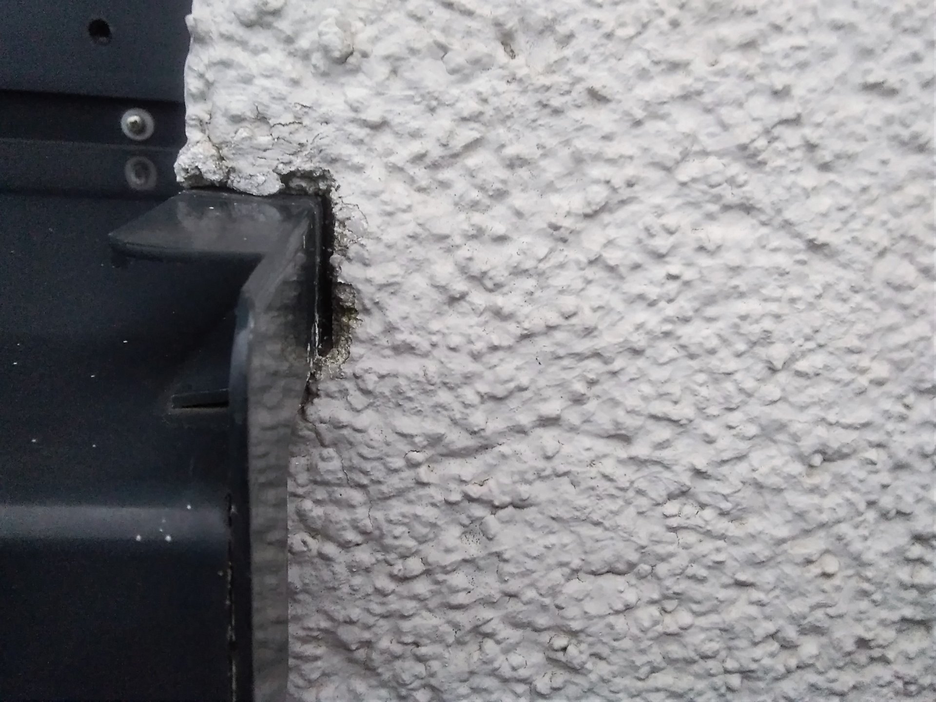

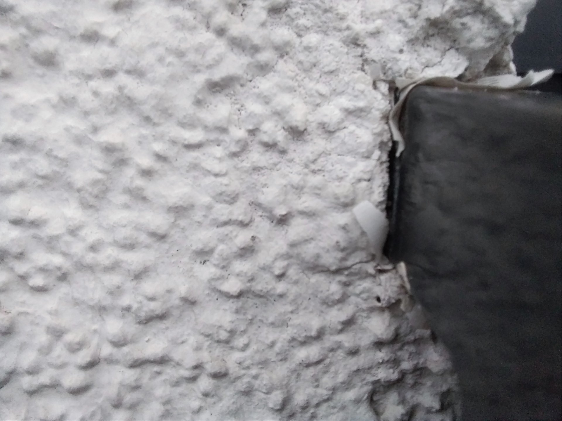

    Guten Tag zusammen,
    ich bin auf der Suche nach fachkundigem Rat in der Frage des korrekten Putzanschlusses einer Fensterbank.
    An meinem Haus wurde ein Teil der Fensterbänke nicht mit Anputzleiste eingeputzt, sondern der Anschluss erfolgte mit Silikon. Die betroffenen Fensterbänke binden seitlich nur wenig in den Leibungsputz ein. Schlagregen, der in den Fensterleibungen herunter läuft, spült dann den mitgebrachten Staub seitlich am Fensterbankende auf den Fassadenputz, statt vorn über die Kante abzutropfen.
    Zudem zieht bei jedem Regen Wasser in den Putz, dieser verfärbt sich bereits und bröckelt.
    Architekt hat das Gewerk so abgenommen, die Verwendung von Silikon in diesem Bereich sei zulässig. Angesichts der Situation nach gut einem Jahr seit Herstellung zweifele ich daran. Kann mir hier jemand mit einer Auskunft weiterhelfen?
    Lieben Dank!

    M.E. ist hier die Fensterbank zu kurz. Der Laibungsputz sollte eigentlich bündig mit der Gleitschiene abschließen. Aber das beantwortet deine Frage nicht.
    Ein Kellenschnitt wäre sicherlich die bessere Variante gewesen anstelle der fetten, unsauberen Silikonfuge.

    Lieben Dank für die rasche Antwort, Feyerabend.
    Meine Frage ist nur, ob das den Regeln der Technik entsprechend gelöst werden kann, oder ob eine passende Fensterbank eingesetzt werden muss. Wenn ich das richtig sehe, werde ich doch so dauerhaft keine funktionierende Lösung hinbekommen, oder?

    Laut IVD ist Silikon hier zugelassen, sofern es die geforderten Anforderungen erfüllt.
    https://www.abdichten.de/media/merkblaetter/09/ivd-merkblatt09.pdf
    So bleibt es allerdings ein Wartungspunkt, der regelmäßig kontrolliert werden muss.
    Man hätte das ganze allerdings deutlich schöner lösen können ohne Mehraufwand bei der Montage.

    Deine Entwässerungskappe fällt bald ab :)

    Ich denke ein einsetzten von einem Dichtband wäre eine dauerhaftere lösung. Allerdings ist es so nicht fachgerecht ausgeführt, wie der kollege beschrieben hat gehört der Putz bündig mit der Gleitschiene hergestellt. In meinen Augen eig ein schöne Mangel wenn man bedenkt dass das Silikon mach einem Jahr schon grün ist.

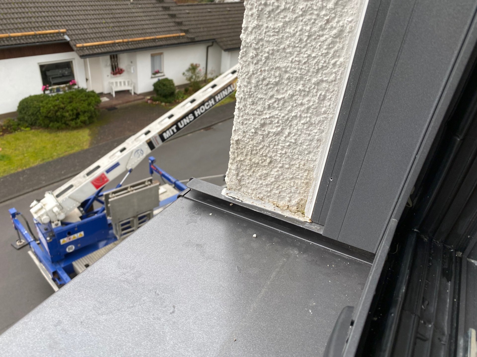

    Ich habe ebenfalls eine Frage zum Thema Alu Fensterbank. Ist der Einbau fachgerecht? Danke für eine Antwort.

    Um was handelt es sich denn wdvs ?
