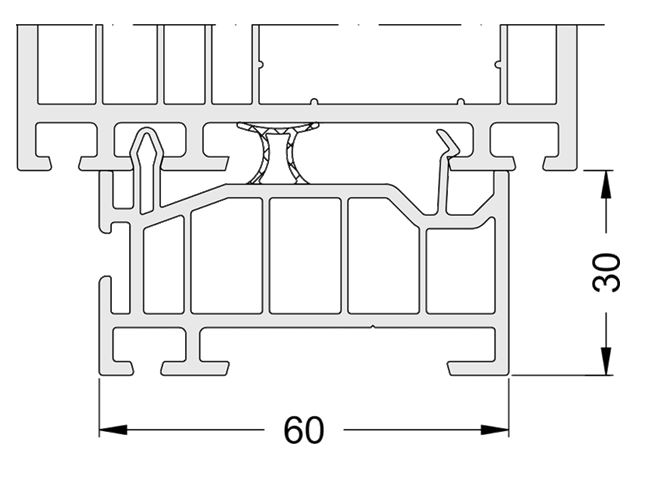

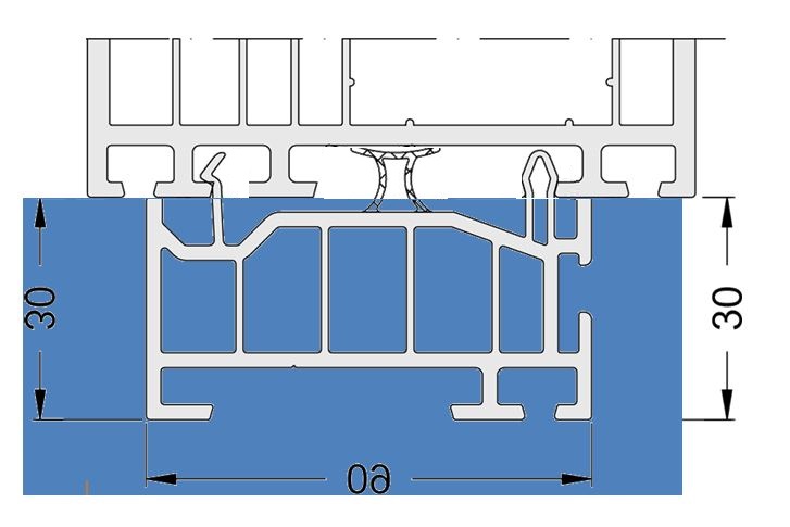

    bei uns sind Fenster und Türen fertig eingebaut, sah soweit alles ganz ok aus. Nun musste ich aber feststellen, dass bei 3 von 4 Fenstern die Fensterbankanschlussprofile falsch herum eingebaut wurden, also Innenseite ist außen. Frage ist nun bevor ich beim Fenstermonteur Terror mache, ist das schlimm? Die Profile sitzen nun nicht mehr ganz symmetrisch, aber was mir nun eher durch den Kopf geht: muss ich mir Sorgen bezüglich Stabilität und Wärmedämmung machen? Ich habe versucht den Sachverhalt einmal grafisch darzustellen mit genau meinem System Schü.o 82:
    korrekte Montage:
    falsch herum: (sorry wegen dem blau, hab das nicht anders zurecht gefummelt bekommen...)
    Danke schonmal, ich hoffe aufs beste...

    Was ist innen

    auf den beiden Bildern ist außen links und innen rechts

    Wird das Element nach unten entwässert, oder nach vorne raus?

    Wird nach vorne entwässert

    Dann würd ich mir keinen Kopf machen. Lass es so.

    Ok. Der Fenstermonteur meint man sieht das später eh nicht... Stimmt schon, aber er macht sich glaube ich auch keine Gedanken zu Statik, Dämmung etc. Er hat aber angeboten, dass wenn ich unbedingt möchte, er die drei Fenster ausbauen und Profil drehen lässt.
    Wahrscheinlich ist das aber auch nicht gut für den Fenstereinbau alles (Schaum, Dichtband, schrauben) wieder rauszunehmen und danach alles wieder einzusetzen oder? (Laibung ist aus Porenbeton)

    Lass es so wie es ist, ein Ausbau zerkratzt mehr usw ( macht mehr kaputt )

    Wenn Fachgerecht Hergestellt, Eingebaut, Befestigt, Gedämmt und Abgedichtet dann kein Problem mit Stabilität und Wärmedämmung wenn Innenseite Außen.

    Dann ist's mit alubank richtig Bank kannst ganz nach oben schieben abtropfkante
