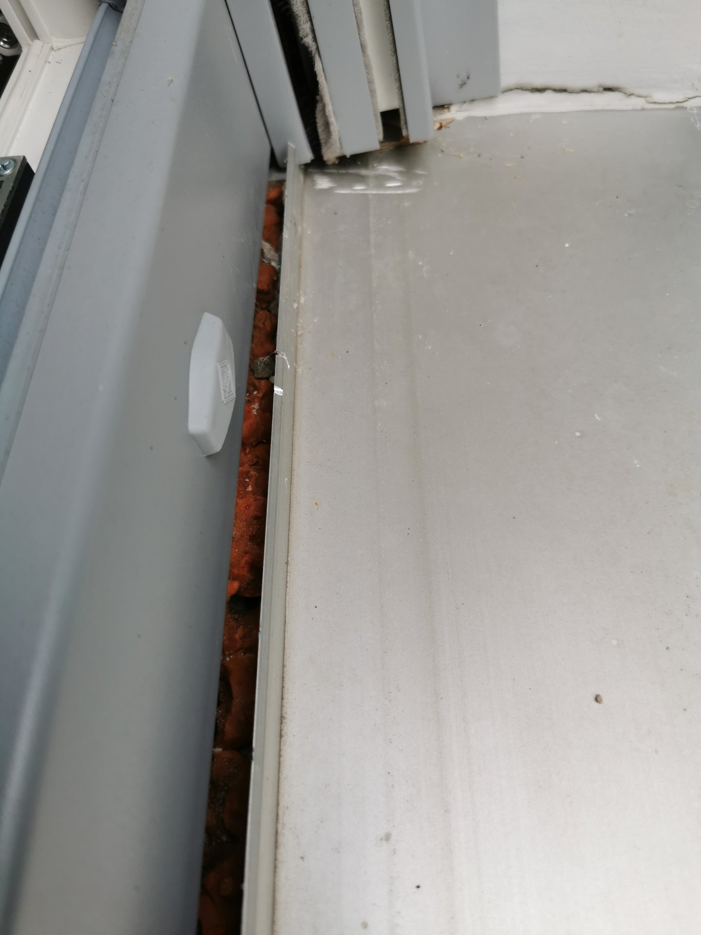

    Liebe Community,
    mir ist bekannt, dass im Normalfall auch beim Altbau immer ein Fensterbankanschlussprofil gesetzt wird. Warum auch immer wurde das von der von uns beauftragten Firma nicht getan. Nun wollen sie nachbessern und neue Fensterbänke an die Fensterprofile selber anschrauben. Diese passen nämlich nicht zu der Position der neuen Fenster und die alten wurden außerdem beschädigt.
    Muss ich mich darauf einlassen oder entspricht es wirklich nicht den Regeln der Technik ohne FBA und mit Anbohren am Fensterpfrofil zu arbeiten?
    Mir liegt das Buch vom ift Rosenheim leider nicht vor. Ich möchte nur sichergehen dass ein Sachverständiger das auch so sehen würde oder ob er etwa sagt, dass ich diese Art der Fensterbankmontage so akzeptieren muss.
    Ich denke, dass die Firma sich so die vollständige Demontage und Neumontage sparen will, wobei sowieso im Sockelbereich keine Klötze sind (Fenster auf Innenfensterbänken gestellt) und auch nicht an anderen Punkten selbst bei den einbruchshemmenden Fenstern.
    Es wäre toll wenn mir jemand sachkundiges antworten würde, denn ich möchte einfach vermeiden, dass weitere Schäden an unseren Fenstern entstehen bevor der Fall vor Gericht geht und nochmal ordentlich montiert wird.
    VG

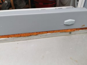

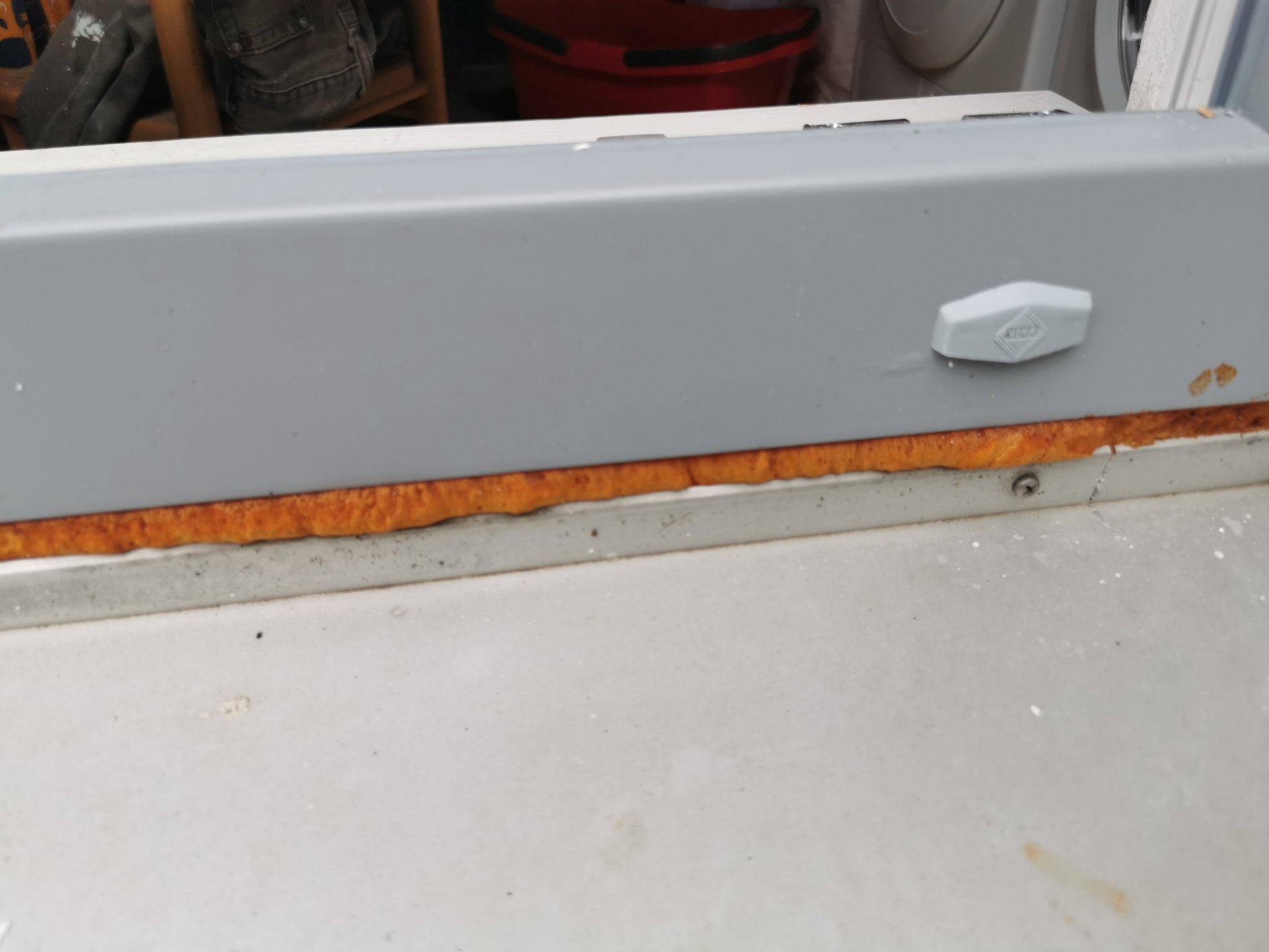

    Hier ein Foto

    Fensteraustausch Altbau
    Hallo.
    Ich überlege gerade, wie es dazu überhaupt kommen konnte.
    Die alten Fenster wurden ausgebaut
    Rolladenschienen und die Innen- und Aussenfensterbank blieben drin ?
    Die neuen Fenster wurden ohne Fensterbankanschlussprofil hergestellt, geliefert und montiert ?
    Ergebnis:
    Fenster nicht luftdicht und nicht regendicht, erst recht nicht schlagregendicht
    Wärmebrücke im Bereich der Fensterbank.
    Montage erfolgte nicht nach RAL.
    Fragen:
    Die neuen Fenster sind aus Kunststoff, wie es aussieht Hersteller VEKA. Die alten Fenster waren aus: ..........
    Wie viele Fenster betrifft das ?
    Was steht im Angebot bzw. im Vertrag mit dem Fensterbauer zur Montage drin ?

    Muss auch, die Entwässerungsschlitze sollten sichtbar sein, sind sie auch. Aber was auf dem Bild sichtbar ist geht auf keinen Fall. Da kann überall Wasser eindringen wird ne richtige Aufgabe

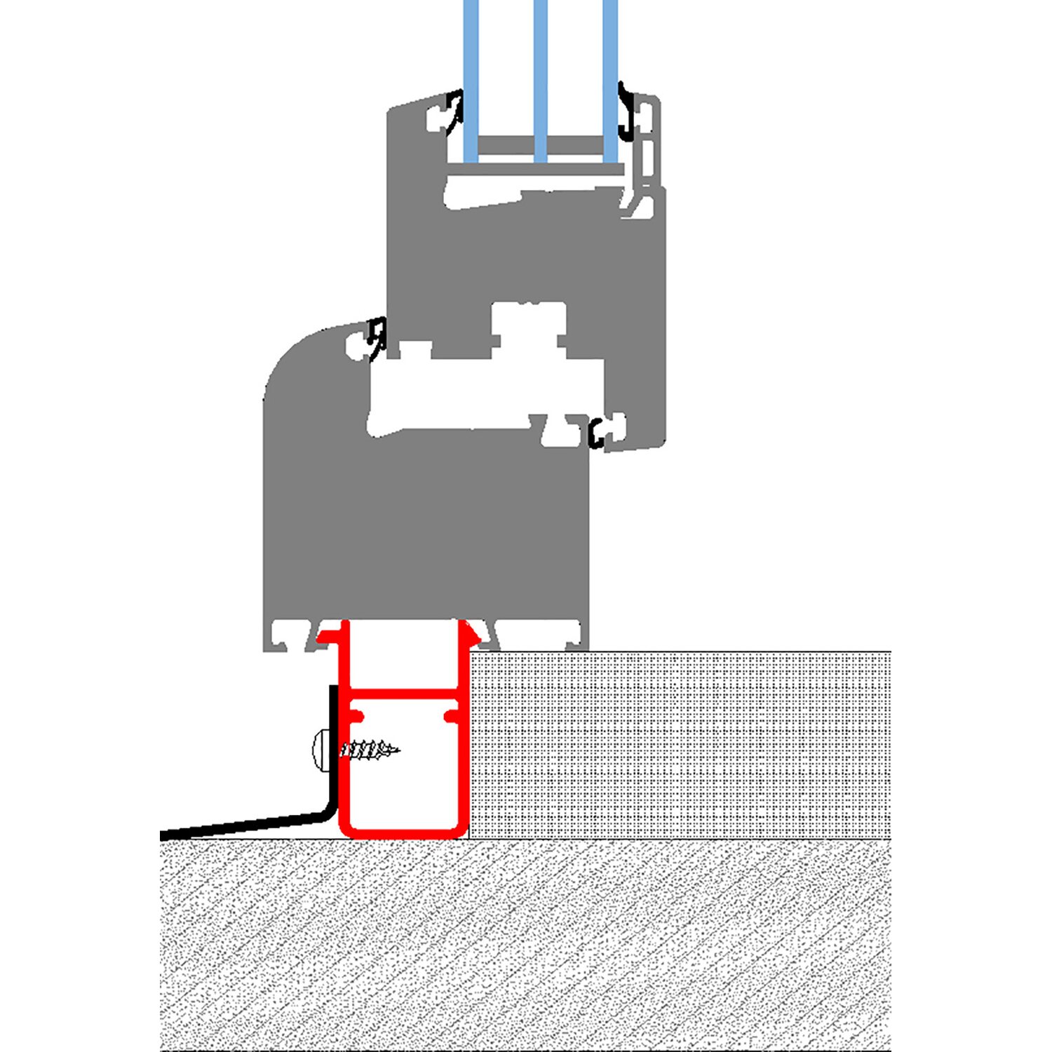

  10. #10 Tilo, 07.11.2022
    Tilo
    Tilo
    15.10.2022
    1.670
    531
    Dipl.- Bauingenieur
    Dresden

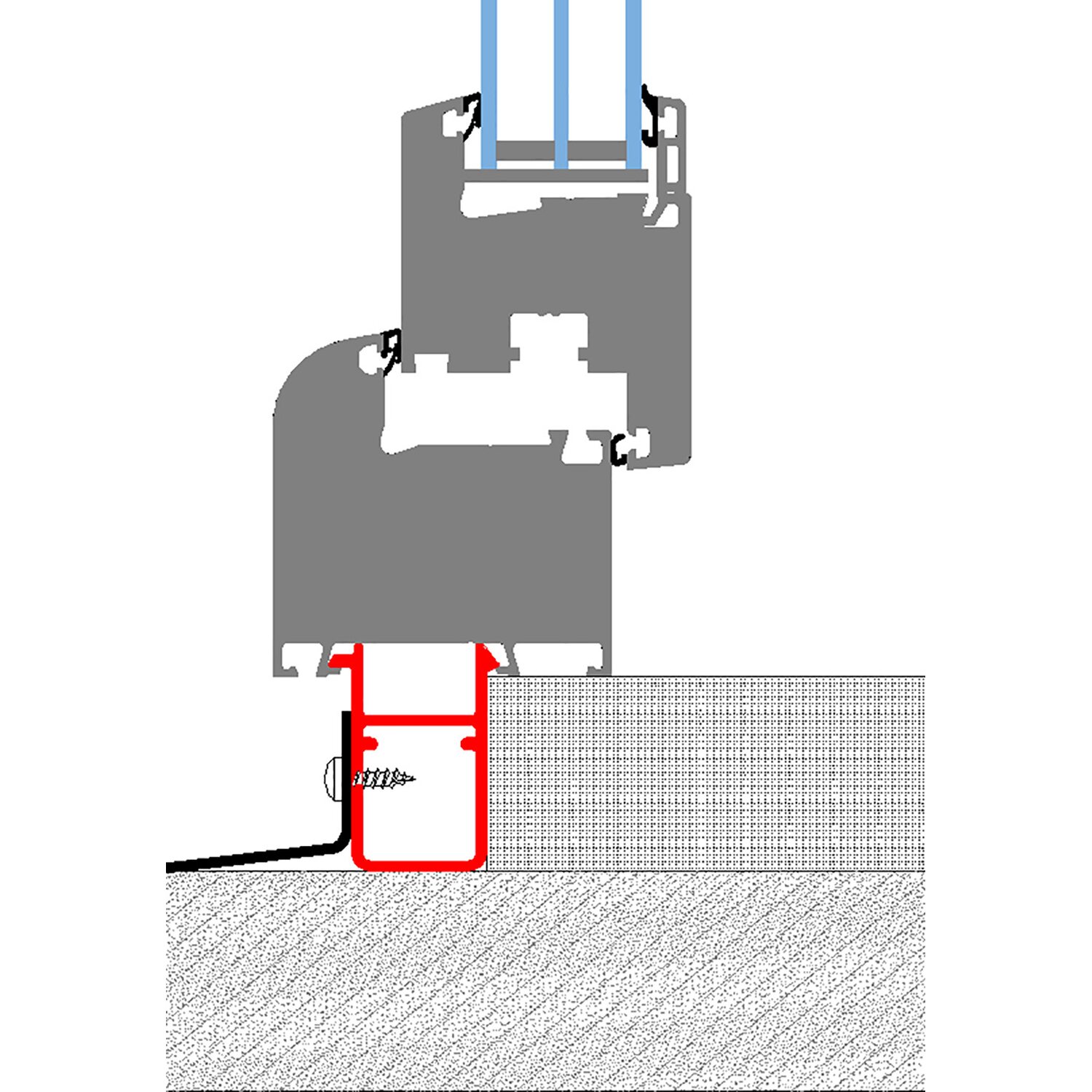

    Hallo Clara
    Siehe mein Detail im ersten Beitrag. So wäre es richtig
    Bei dir funktioniert die Entwässerung ja gar nicht.
    Normaler Regen, der am Fenster herunterläuft landet im Mauerwerk und nicht auf der Fensterbank.
    Der Eine wird dir schreiben, alle Fenster bitte einmal neu plus neue Fensterbänke. Der Andere denkt an eine Soforthilfe (Herbst, Winter) und schreibt dir, Fuge / Spalt unter dem Fenster ausstopfen / ausschaeumen, anschließend einen Z - Winkel mit Dichtband an das Fenster schrauben, welcher die offene Fuge abdeckt, und das Regenwasser auf die Fensterbank ableitet.
    Ein Sachverständiger wäre gut und dann Einigung mit der Fensterbaufirma über die Lösung und die Kosten.
    Dein Vertrag mit dem Fensterbauer
    muss auch geprüft werden.
    Wenn du einen Rechtsanwalt einschaltest und vor Gericht ziehst, wird das Gericht auch wieder einen Sachverständigen beauftragen. Leider dauert das und du bist in einem Jahr vermutlich noch nicht viel weiter, als jetzt.

    Das geht auch. Die Fenster haben dann eine Entwässerung nach vorne. Das scheinen die abgebildten Fenster oben auch zu haben. Darunter kann man mit einer Dichtung eine Fensterbank anschrauben.
    Die Fensterbank auf dem Bild hat man allerdings für die Rolladen/ Fliegengitterführung angeschnitten. Das bekommt man so nicht wieder vernünfig dicht. Da kommt der Fenterbauer dann mit der Silikonspritze, aber das ist nicht dauerhaft.

    Alles Mist! Der Beibehalt einer 50 Jahre alten Fensterbank bei Einbau von neuen Fenstern mit Rollladenführung klappt nicht! Die Idee war von Anfang an nonsens!!!
    Die Fensterbank muss regendicht eingebaut werden. Dies geschieht mit Dichtband zwischen Fensterrahmen und rükwärtiger Fensterbankaufkantung UND auch die Fensterbankenden müssen regendicht ausgeführt werden. Das geschieht mit regendichten Fensterankendstücken oder durch Einbau einer wannenförmigen Abklebung (EPDM-Folie o.ä.) unterhalb der Fensterbank.
    Das wird doch jetzt richtiger Aufwand und neben dem Bastelteam für den Fensterbankaustausch brucht man dann auch noch einen Putz/Maler der den Beiputz der Fasade erledigt. Die neue Fensterbank war aber nicht mit im Auftrag enthalten? Nicht? Dann ist das wohl eine konstenpflichtige Auftragserweiterung!

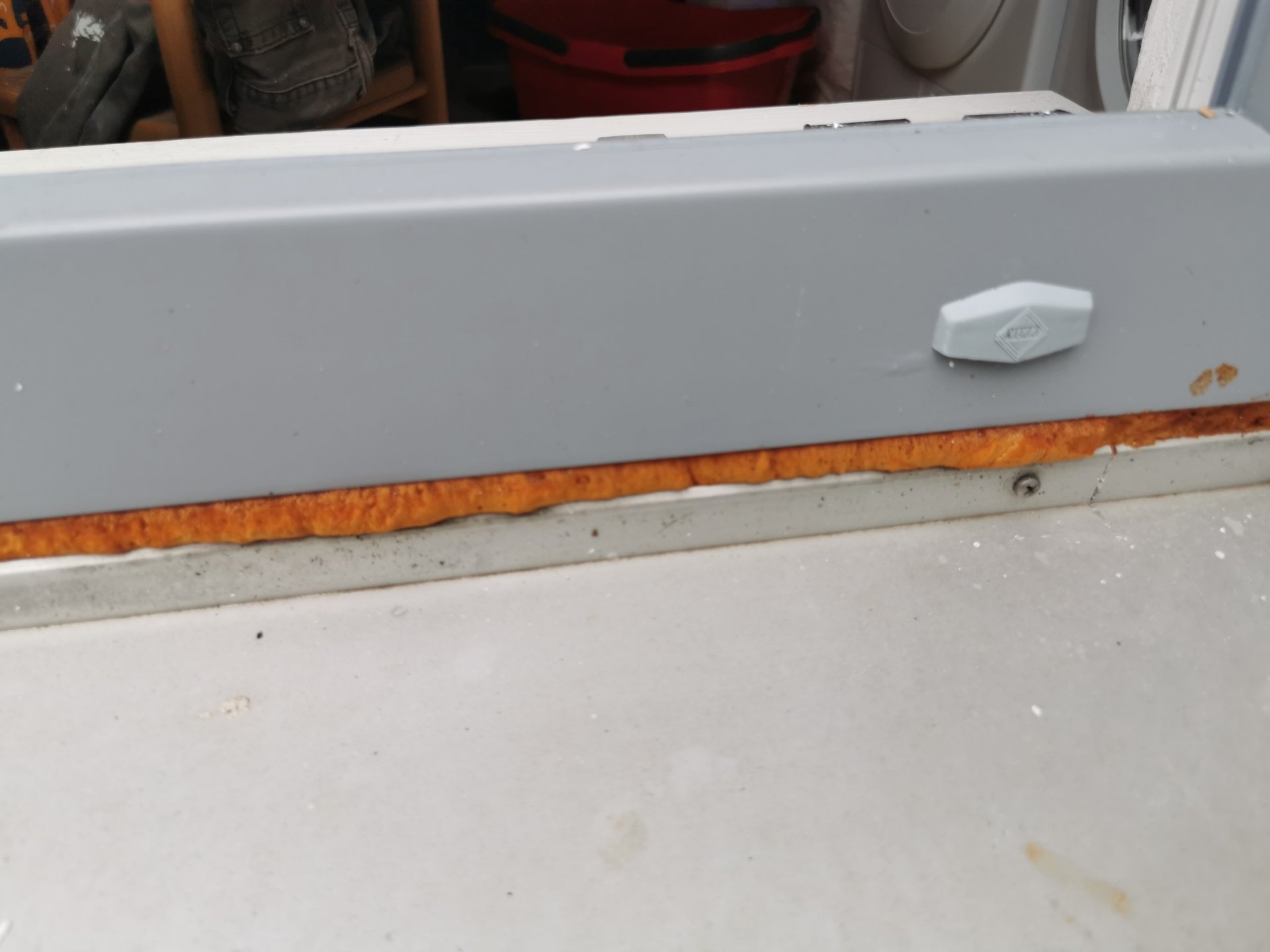

    Bitte mal Fotos der Fenster ohne Fliegengitter einstellen vielleicht kann man da noch was Retten.

    Guten Tag,
    Zum Einbau der Fensterbänke habe ich mich noch nicht erkundigt, aber Ihre Ausführungen klingen recht kompliziert. Muss die Ausführung denn unterhalb der Fensterbank auch wannenformig und mit Folie sein, wenn doch schon die Fensterbank wannenförmig ist?
    Die Fensterbänke sind uns beschädigt worden beim Einbau der neuen Fenster, daher nicht kostenpflichtig. Ich glaube nur eines ist heil geblieben. Neu gesetzt werden müssen sie ja eh.
    Der Termin mit dem neuen Montage Team ergab dass man an einigen Stellen ein FBA einbauen will und an anderen die Fensterbank anschrauben will. Habe aber gelesen dass man da auch einen wetter Schenkel zusätzlich anbringen sollte weil das nicht ideal ist. Nunja wie soll das dann aussehen? Also dann ist das eine Fenster mit angeschraubter FB und Wetters Henkel und das andere daneben mit FBA und daruntergesteckter FB.
    Der neue Monteur sieht die Notwendigkeit einer Hinterklotzung aller Schrauben bei einbruchshemmenden Fenster um die es hier zum Teil geht nicht. Und: man könne dies auch ohne den Ausbau des Fensters nachträglich hinbekommen. Überhaupt arbeitet er ohne Klötze aber in den Veka Richtlinien steht man muss gefühlt überall einen hinsetzen. Das verwirrt dass hier jeder sein eigenes Bier braut, oder ist es eher so, dass sich kaum einer an die Herstellervorgaben hält?
    Man will sich natürlich um die Demontage der ganzen Fenster drücken, schon klar, deswegen ja auch die Variante der angeschraubten FBs aber wenn doch eh noch ordentlich hinterklotzt werden muss? Und ja auch das kompriband zum größten Teil fehlt? Denke zwar, dass der Schaum auch seinen Dienst tut, aber das ist ja auch nicht mehr so ganz RdT.

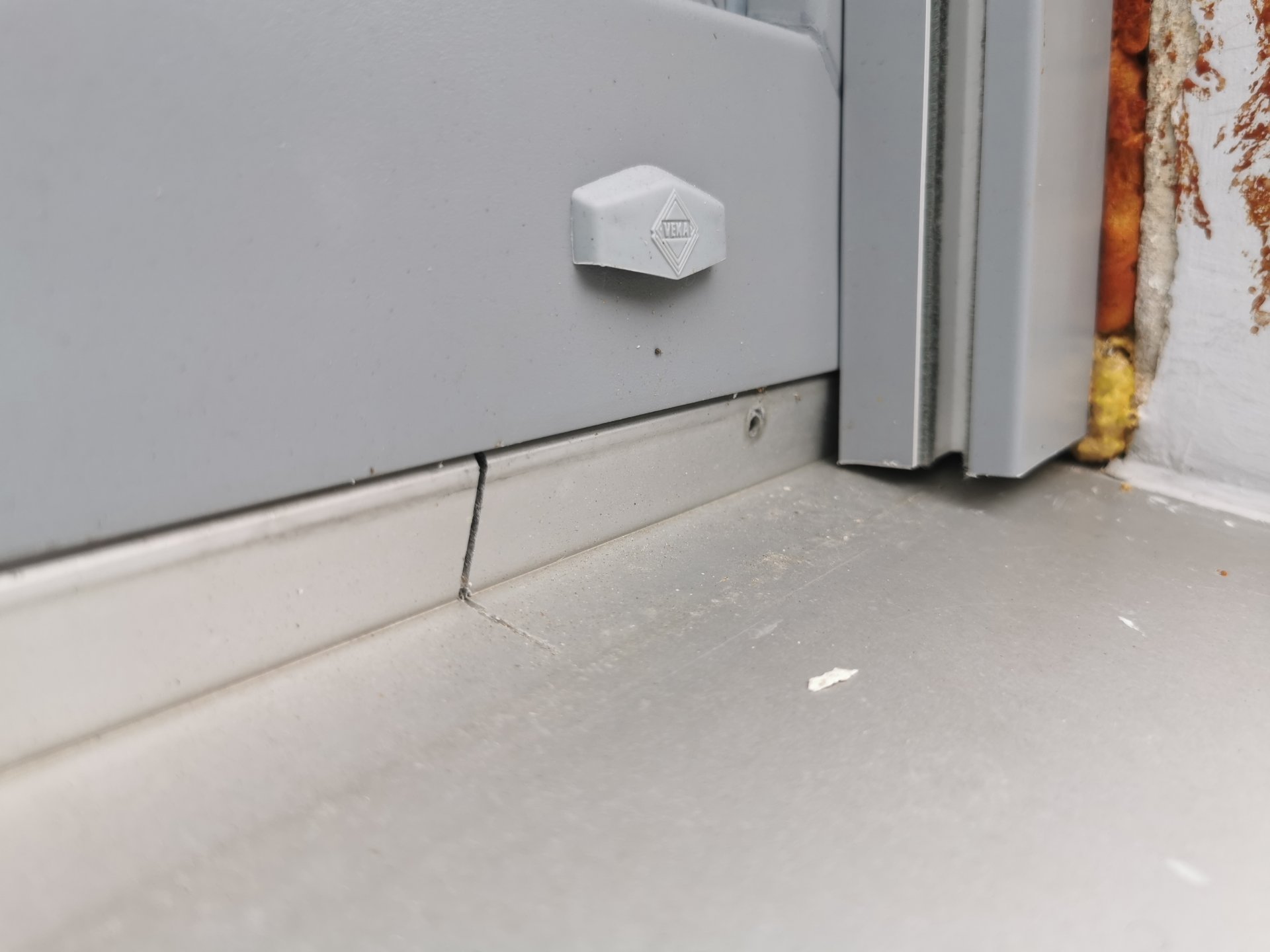

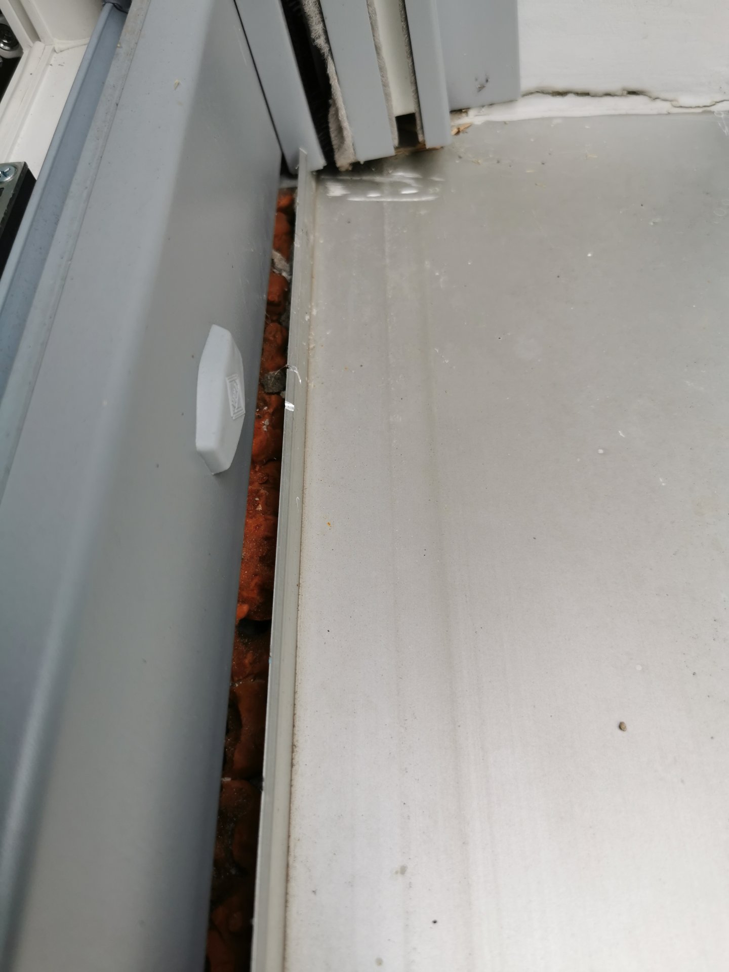

  18. #18 Clara6687, 08.11.2022
    Clara6687
    Clara6687
    02.05.2022
    20

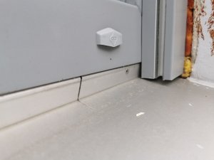

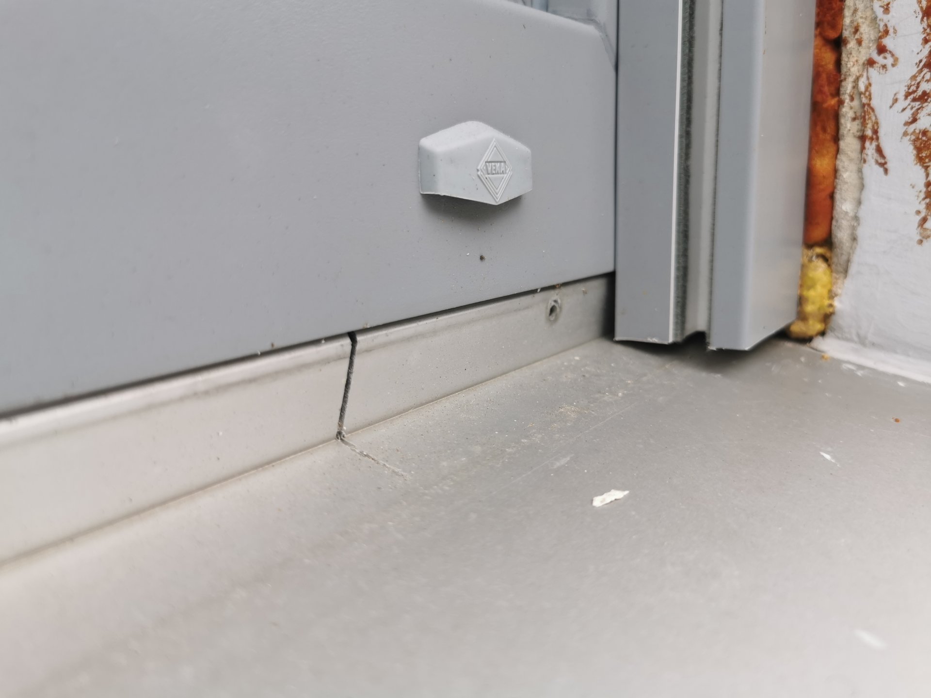

    Hier noch ein paar Fotos
  19. BaUT
    9.018
    5.637
    Ich sehe auf den Fotos keine an den Seiten wannenförmige Aufkantung und auch keine wannenförmigen regendichten Endstücken
    Wer wofür zahl ist u. a. vom Vertrag abhängig, den wir nicht kennen.
    Ja _ läuft darauf hinaus dass alle Fensterbänke erneuert werden müssen.
    Wenn sich Ihr Fensterfuzzi nicht an die Fachregeln des Fensterbaus und an die Herstellervorgaben hält, so ist das eine katastofale Ausnahme. Bitte glauben sie nicht das jeder Fensterbauer solchen Pfusch abliefert.
    Ich fürchte sie werden nicht drum herum kommen einen von der HWK öffentlich bestellten und vereidigten Sachverständigen hinzu zu ziehen, dass der dann alle notwendigen Mängelbeseitigungs-/Sanierungsarbeiten festlegt.
