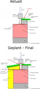

    So, hier ein Schnitt vom Aufbau. Oben ist die Situation aktuell - bei der sich der Tau auf der Fensterbank niederschlägt. Unten die Situation, wie es dann mal aussehen soll, wenn außen alles gedämmt ist.
    Die vermutete Problemstelle habe ich im unteren Teil rot markiert.
    Den Dämmwert des Fensterbankanschlussprofils weiß ich leider nicht. Ist aber einfach nur so ein billiger Kunststoffkasten, ohne Kammern.

    Im unteren dargestellten Schnitt, der rote Kreis, auf den der rote Pfeil zeigt, an dessen Anfang in rot: Problem ??? steht.
    An dieser Stelle liegt die innere und die äußere Fensterbank direkt am Fensterbankanschlussprofil an. Aufgrund dessen schlechter Dämmwirkung vermute ich hier eine mögliche Kältebrücke.
    Oder ist das Quatsch?

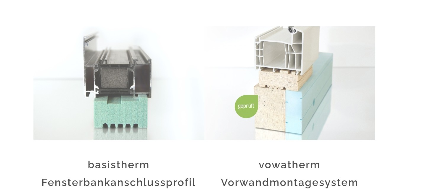

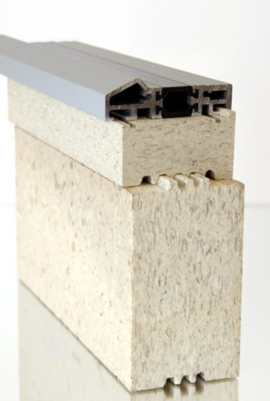

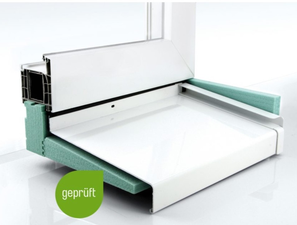

    Du hättest auch ein gedämmtes FBA oder halt ein Purenit-FBA Profil bspw. v. Pflueger nehmen können. Aber meistens wird entweder ein Kunststoff FBA oder schlimmer das, Transport-Plastegedöns genommen. Preis 0,45-3,90€/ Fenster.
    Richtig gut FBAs sehen so aus...

    Das Problem ist die Einbausituationen. Vorne am Fenster wird ja die Granitbank, oä untergeschoben. Da reichen meist 5-6mm wenn da jetzt 20mm hast, könntest 15mm Neo oder sowas vorkleben. Ist ne Bastellösung und Stückwerk.
