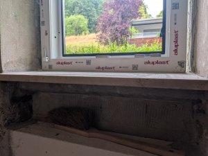

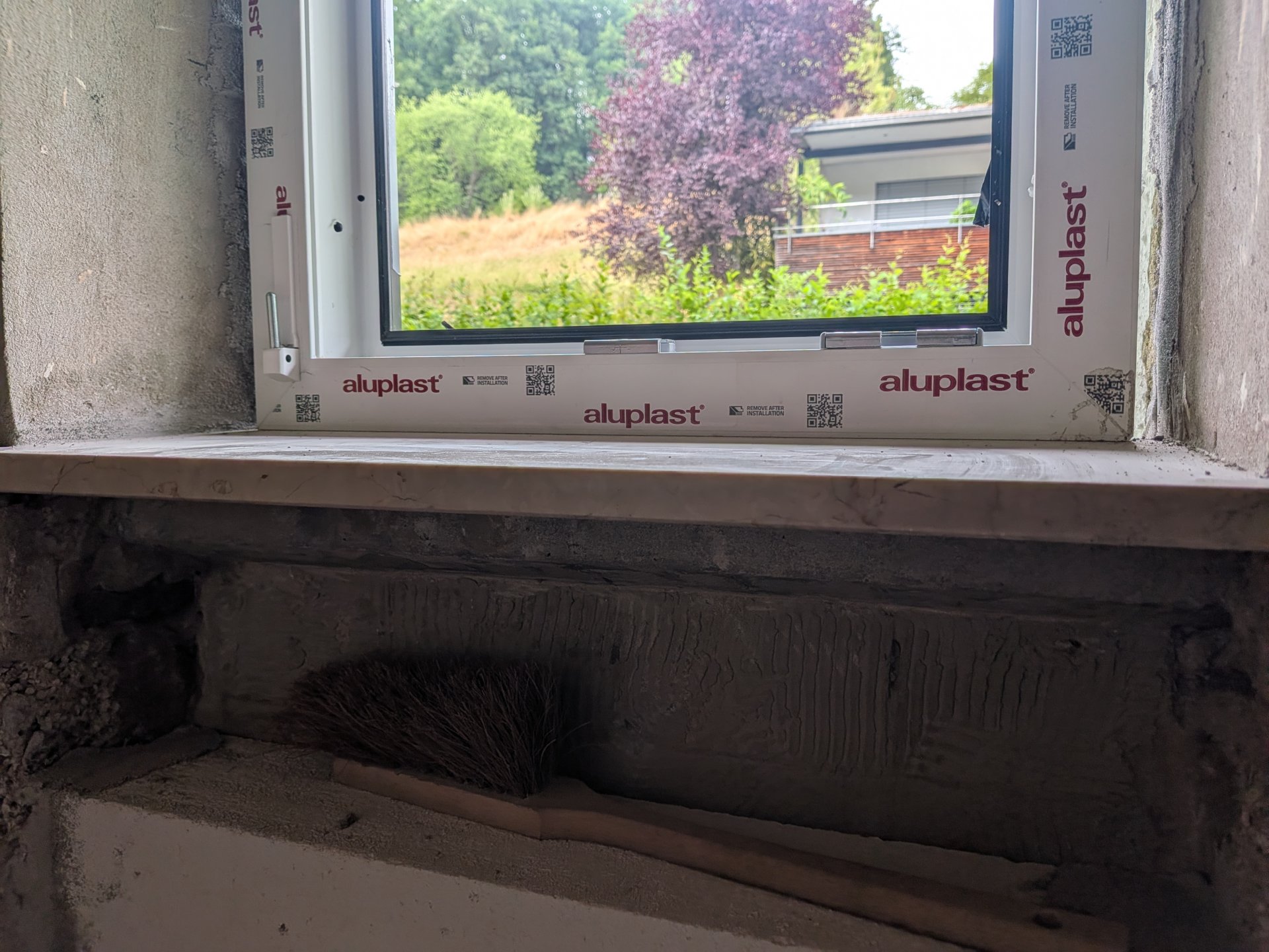

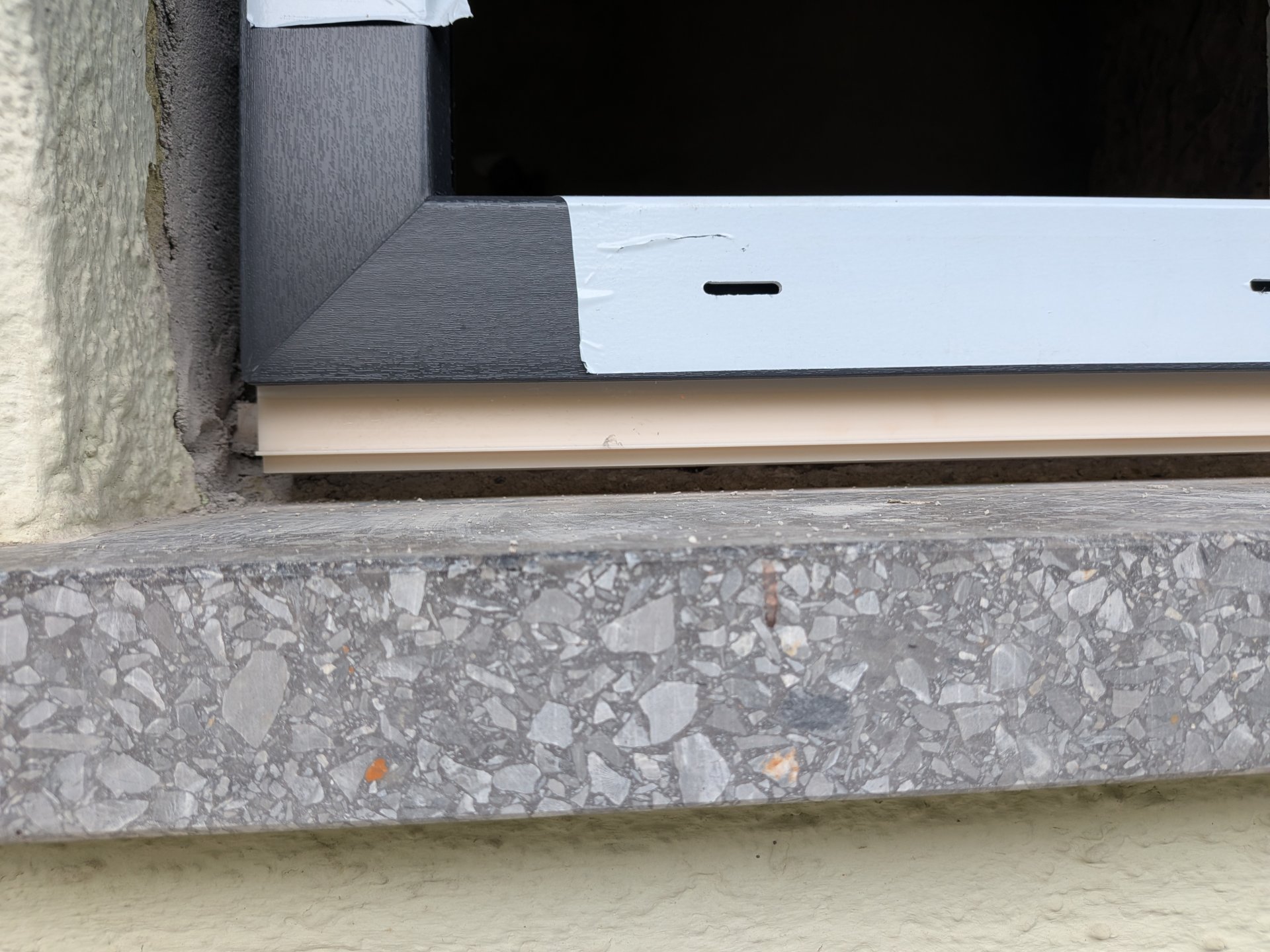

    Ich habe mich entschlossen meine neuen Fenster selber zu setzen. Das hat bei drei Fenstern auch sauber funktioniert: Altes Fenster raus, Glattstrich, 3-Zonen-Kompriband dran, verrbohren, fertig.
    Allterdings habe ich bei einem Fenster ein Problem:
    Das Haus ist BJ1969.
    Wir haben innen Marmor-Fensterbänke, und außen so massive Steinfensterbänke.

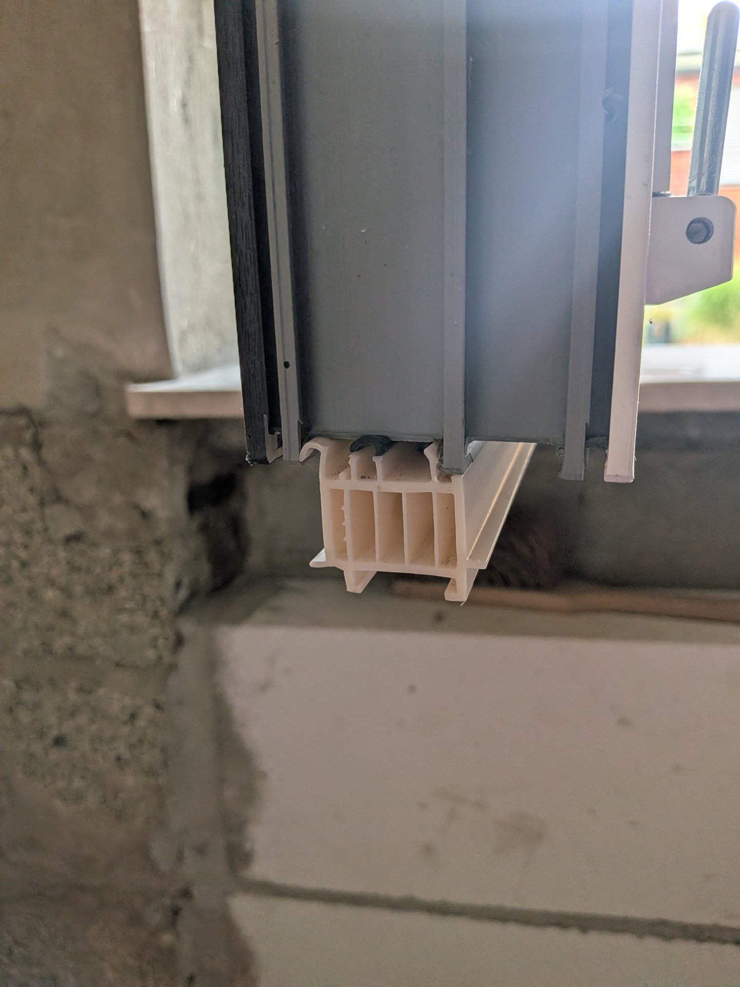

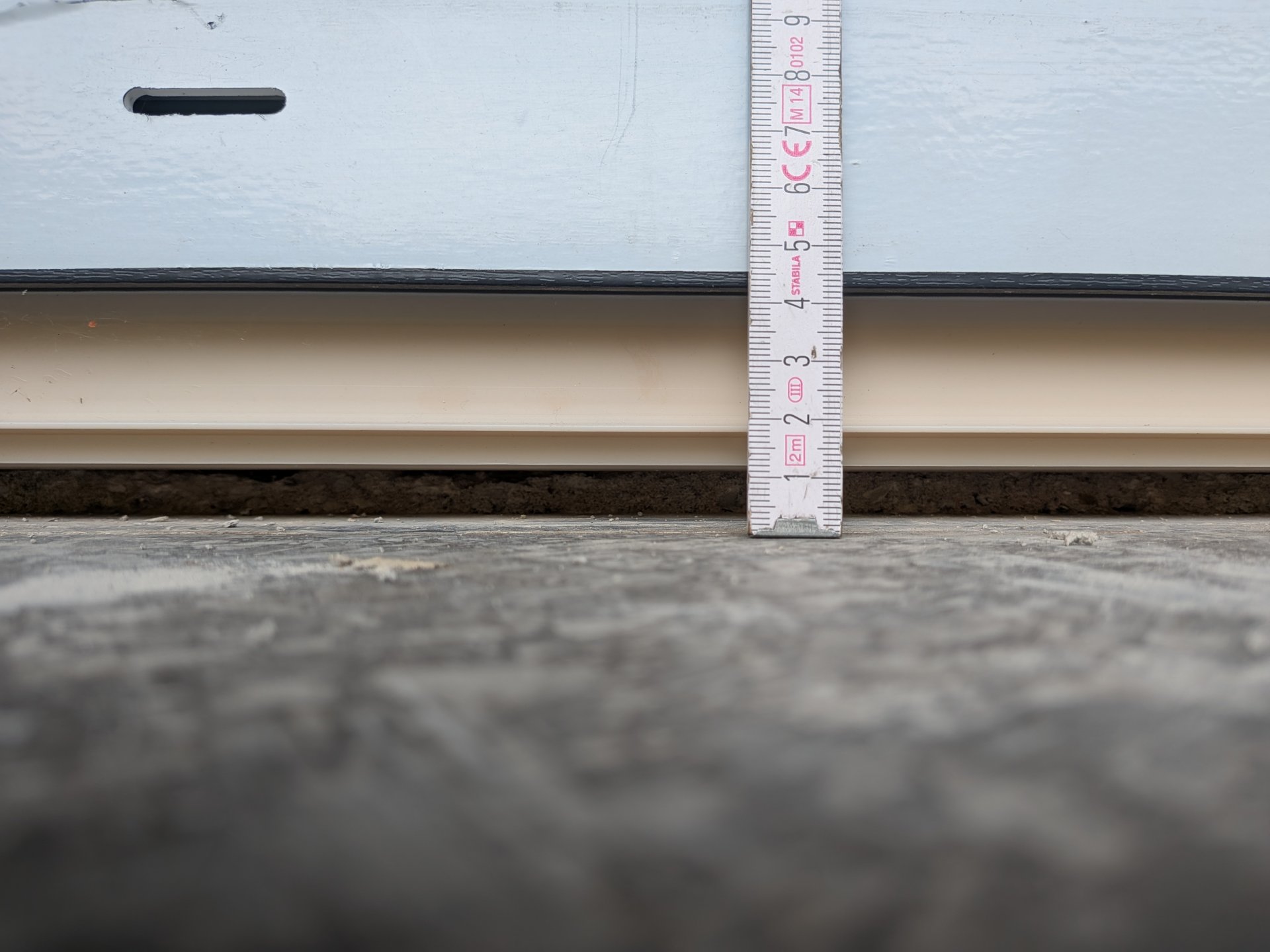

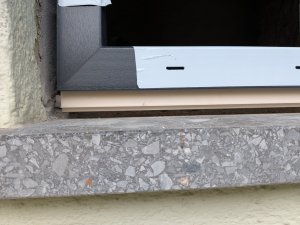

    In einem Fall ist das Fensterbankanschlussprofil nicht hoch genug, d.h. das Fenster sitzt innen auf der Marmorfensterbank auf, und außen schwebt das Fensterbankanschlussprofil in der Luft. Das gefällt mir nicht.
    Daher wollte ich fragen, ob ihr einen Trick habt, wie ich das Fensterbankanschlussprofil unterfüttern kann?
    Die Lastabtragung sollte ja eher vollfflächig sein asl dass ich einfach einzelne Montagekeile unter das Profil stelle.
    Ich hatte auch an Wedi-Platten gedacht, weiß aber nicht, ob diese die Last so gut abtragen können.
    Abgedichtet wird am Ende ja sowieso noch ordentlich.
    Ein bodentiefes Fenster ist bei uns durch einen Fensterbauer gesetz worden. Da hat er das Fenster auf Fliesen gestellt, und anschließend mit Quellvergussmörtel vergossen. Das geht aber nicht auf der Fensterbank.
    Aber vielleicht habt ihr noch eine andere Idee.
    LG Mattes

    2 Bilder (eins von innen und eins von außen) sagen 1000 Worte und ermöglichen uns vielleicht sinnvolle Ideen einzubringen :-)

    So bitte sehr. Dann versteht ihr, was ich meine.
    LG Mattes

    Wie kommst du eigentlich dazu, dass der Lastabtrag vollflächig erfolgen soll?
    Das Gewicht vom Flügel wird über die Beschläge auf die senkrechten Profile eingeleitet. Je nach Fenstergröße gibt es noch einen zusätzlichen Fuß unter dem Flügel, aber auch das ist m.E. keinen Grund, vollflächig zu unterbauen. @profil : bitte um Fachkundige Meinung dazu :-)
    Die Glasscheiben im Fenster sind auch nur an 2 Stellen geklotzt, und daran habe ich mit auch immer beim Lastabtrag orientiert. Bei Festverglasung ist das eindeutig, bei Flügeln bin ich mit den Klötzen eher weiter nach außen gagangen.
    Viel wichtiger ist hier die thermische Trennung von innen nach außen, d.h. diesen Einbauspalt musst du genau so dämmen wie den rechts, links und oben.
    Die Frage ist viel eher: Was machst du außen mit der Fensterbank?

    Die Fensterbank soll so bleiben. Zumindest war das die ursprüngliche Idee. Vor allem weil die Fensterbank breiter als die Laibung ist und beim Rückbau sicher große Teile neben der Laibung rausbrechen.
    Oder was meint ihr? Alle Fensterbänke raus, weiß Platte drunter kleben und Alufensterbank installieren?
    LG Mattes

    Da würde ich zumindest ein Aluprofil zwischen Fensterbankanschluss und Fensterbank montieren - optisch kannst du das doch so nicht lassen, und Schlagregendicht kriegst du das doch auch nicht....

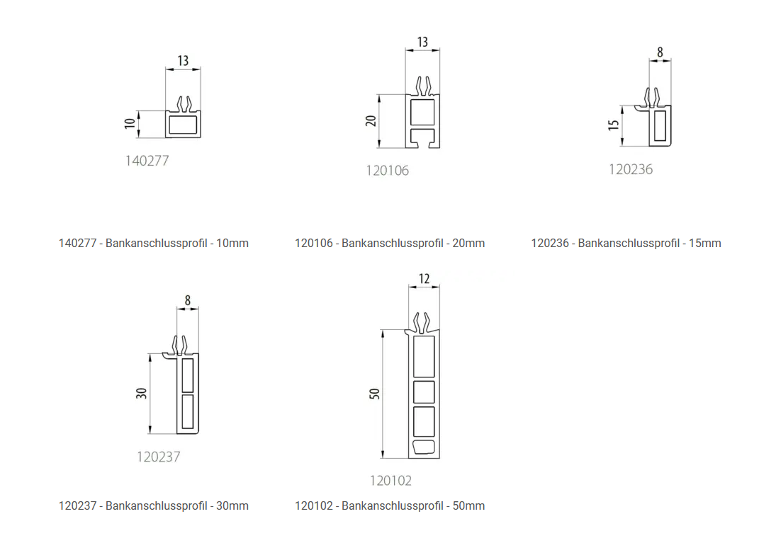

    Da gibt es auch FBAs die passen würden falsch bestellt

    Da hilft jetzt nur noch den Spalt ausdämmen und dann verleisten unten, wenn die Fensterbank so bleiben soll. Unter die Leiste muss dann noch ein Abdichtband für die Schlagregendichtheit.

    @fegu tatsächlich gibt es das bei Aluplast nicht. Die haben nur das das 30mm Profil.
    Oder sind diese Profile kompatibel?
    Wenn ja, dann besorge ich mir ein anderes, höheres Profil.

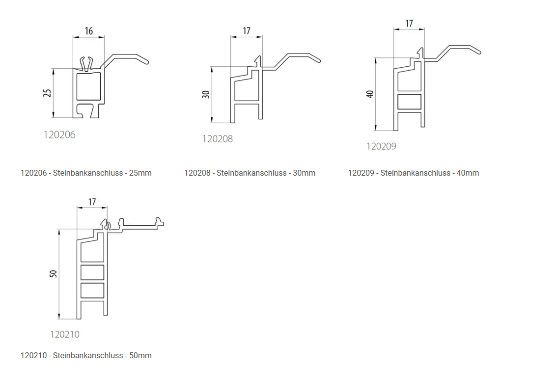

    Nochmal eine andere Frage:
    Kann das sein, dass meine Fenster mit einem Neubau-Profil geliefert wurden, also dass es sich hier um ein Profil handelt, dass man dann einsetzt, wenn Innen- und Außenfensterbank auf dem gleichen Niveau sitzen?
    Das würde erklären, wieso die Montage so komisch ist.
    Ich vermute mal, dass hier der Lieferant Mist gebaut hat.
    Ich brauche hier vermutlich eher so ein Profil:
    oder
    Vielleicht hilft das ja jemandem, der selbiges Problem hat.
    Ich hab den Lieferanten kontaktiert, und er soll mir einfach die anderen Profile liefern und fertig.
    Dann wird außen mit MS939 eine Fuge gezogen, unten drunter zwischen Fensterrahmen und Fensterbank geschäumt und innen noch diffusionsoffen abgedichtet. Und dann sind auch die Din-Fans glücklich :-)
