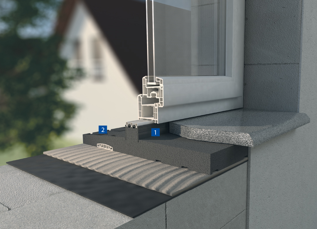

    Hallo nochmal,
    ich habe heute die Auftragsbestätigung für unsere neuen Fenster bekommen, die ich nur noch unterschrieben zurück schicken muss.
    Hierin wird das Fensterbankanschlussprofil mit 40 mm ausgewiesen. Ganz zu Anfang wurde mal darüber gesprochen, da habe ich aber tatsächlich noch nicht drüber nachgedacht.
    Heute dann war ich zufällig bei Freunden, die den gleichen Fensterbauer haben und deren Fenster schon drin sind. Auch hier ist der FBA ziemlich hoch. Da die Fensterbänke schon drin sind, konnte ich nicht mehr ganz genau schauen, aber mit 1 cm Dichtband waren es ca. 5 cm. Also wohl auch ein FBA von 4 cm.
    Da die Fensterbänke aber nur 2 cm haben, ist nun unter diesen ziemlich viel Luft, unterbrochen von Kleber, Mörtel oder was auch immer, auf die die Fensterbänke geklebt wurden.
    Ist das üblich so? Sind ca. 3 cm unter der Fensterbank ok? Wie wird das verschlossen?
    Ich überlege nun, meinen Auftrag anzupassen und 30mm FBA zu ordern.
    Was meint ihr?

    Nein Mörtel hat da nichts zu suchen bei Metall FB, es gehören je nach Ausladung und Materialstärke, Fensterbankhalter Combriband und ein Antidröhnband an die Unterseite, die FB hat auch nicht mit 'Bauschaum etc' verschäumt zu werden, beim Putzanschluss unterseitig elastisch ausführen und auch die Endstücke/Orte mit.

    Ich meine, ist das eine Wärme-Kälte-Brücke oder zu vernachlässigen, wenn später von außen gedämmt wird?
    Ansonsten habe ich gerade bei Beck & Heun so Anschlusselemente - Thermo-FBA - gefunden. Sinnvoll oder übertrieben?
  5. #5 Fabian Weber, 31.08.2018
    16.615
    6.635
    Ist keine Wärmebrücke, weil man ja theoretisch die Fensterbank auch weglassen könnte. Allerdings darf da kein Spalt sein, sondern muss zugeputzt werden. Das macht aber nicht der Fensterbauer sondern anschließend der Putzer oder Maler.

    Naja Fabian eine Wärmebrücke stellt das schon dar , bei bodentiefen Elementen verhält es sich ja ähnlich, aber vom TE das ist eigentlich nur beim Passivhaus einsetzbar, wenn genügend Platz unter der FB ist füllt man diesen `Hohlraum' mit Dämmung aus-gerade bei WDVS Anschluss sollte das so geplant sein, das genügend eingepasst werden kann, aber bei Ihnen war es ein Austausch wenn ich mich errinnere nachträglich ist das eher schwierig.

    Ok. Verstehe ich das jetzt richtig für unseren Fenstertausch: 4 cm Fensterbankanschluss + ca. 1 cm Kompriband. Von innen 2cm Dämmung drauf (Resol o.ä.?),
    Kleber und Bank drauf. Und außen gibt es sowieso eine Dämmung, die direkt ans Fenster anschließt, da diese bündig außen sitzen. Gibts hier Halterungen für die Fensterbank außen oder spezielle härtere Dämmung unter der Fensterbank?
  10. SIL
    10.891
    4.222
    Innen brauchen sie keine Dämmung unter der FB, ob Fenstbankhalter benötigt werden liegt an ihrer äusseren FB maßgebend ist die Ausladung und das Material der äusseren FB, eine härtere Dämmung wird da auch nicht benötigt.
