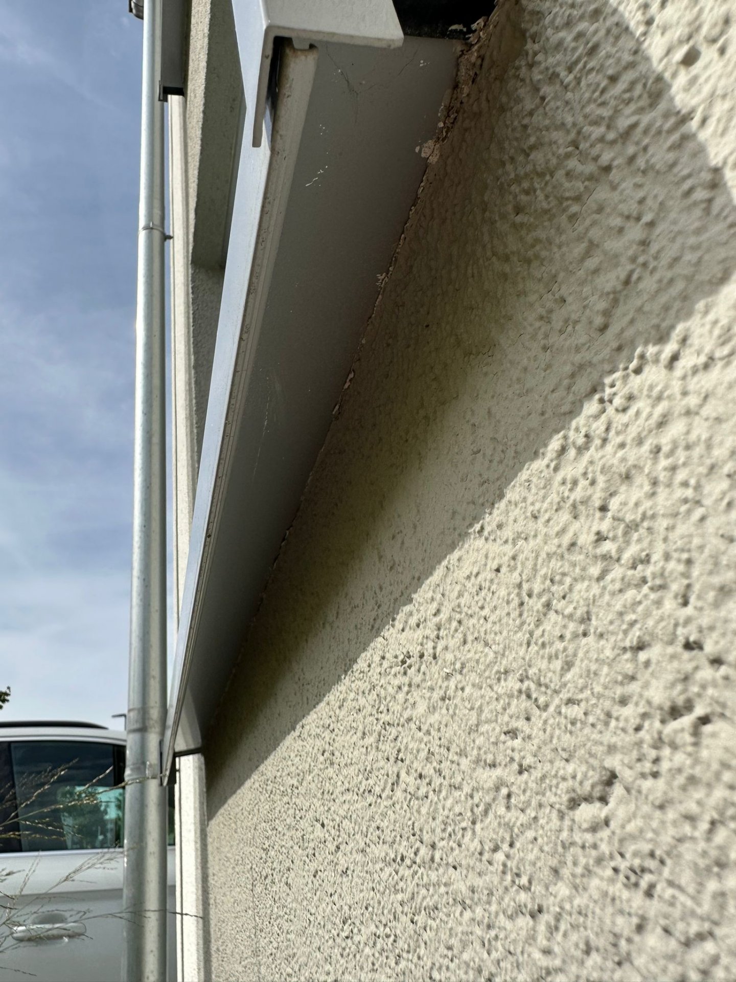

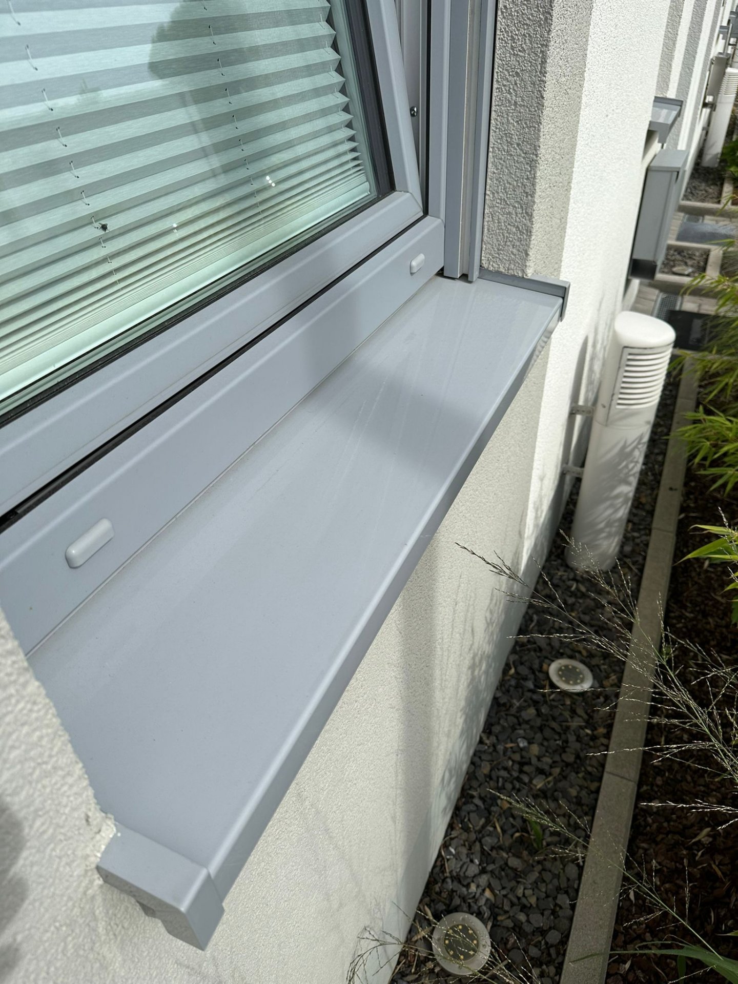

    Hallo zusammen, wir haben vor vier Jahren unser Haus von einem Bauträger gekauft und übernommen. Nun ist uns aufgefallen, dass bei unseren Fensterbänken (ca. 20cm Tiefe) keine Halter verbaut wurden (siehe Foto). Ist das mögliche Risiko so groß, dass man beim Bauträger auf Nachbesserung und somit Öffnung des WDVS bestehen sollte? Viele Grüße Philipp

    Ich würde mir mein WDVS bei funktionierenden Fensterbänken doch nicht kaputt machen lassen!
    Sind die bei euch überhaupt nötig?

    Ja, laut Norm ab 15cm Tiefe…

    Die Tiefe der Fensterbank ist auf den Bildern schlecht einzuschätzen. Trotzdem bleibe ich bei meiner Aussage - alles neu machen macht mehr kaputt, als dass es hilft.

    Wenns hält, und offensichtlich tut es das, warum da rummurksen macht keinen Sinn
