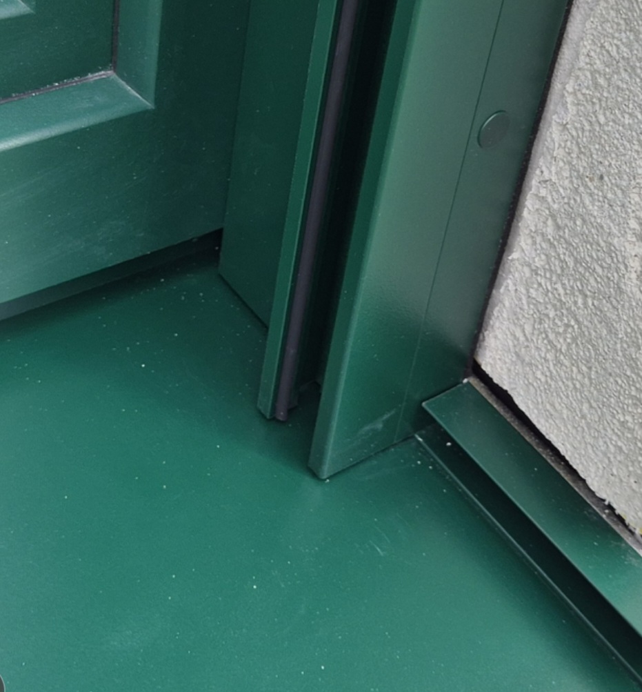

    ich habe mich hierzu schon viel online erkundigt, wollte jedoch vorsichtshalber nochmal euren Rat hinzuziehen. Wir haben neue Fenster einbauen lassen und ich wollte nun schauen, wie die Maße der Fensterbänke außen sein sollten. Die Fenster haben wir bündig an die Fassade gesetzt, da wir noch vor haben zu dämmen (160mm WDVS).
    Hinsichtlich der Ausladung plane ich so, dass die Fensterbank 40mm über die Fassade hinausragt (Also vom Fensterbankprofil unterm Fenster bis 40mm über die Fassade hinaus), sodass Regenwasser gut über die Tropfkante fließen kann.
    Bei der Länge bin ich mir jedoch unsicher gewesen. Die Laibung auszumessen macht keinen sinn, da wir ja noch dämmen werden.
    - Nehme ich einfach die Fensterbreiten?
    - Oder soll ich berücksichtigen, dass auf den Fensterrahmen noch Dämmung kommt?
    - Wie bei Fenstern mit Rollläden und somit Führungsschienen messen (trotzdem Fensterbreite oder Schienenkante zu Schienenkante oder kommt Dämmung auf die Schienen?
    Ich habs überall mal anders gesehen, mal ist die Fensterbank in die Dämmung eingelassen (Also die gedämmte Laibung kürzer als die Fensterbank), mal ist gleichauf..
    Eigentlich macht das der Fassadenbauer, jedoch haben wir aktuell einen kleinen Disput, da er meint jetzt mit dämmen anzufangen geht noch locker und ich zu viel sorge hab da die Temperaturen nicht so dolle sind (schwankt sehr, alles im Bereich zwischen 6/7 bis -1 Grad). Die Fensterbänke brauche ich ja dennoch.

    Frage den Fassadenbauer, wo die Dämmung endet. Die weigern sich oft, den Rahmen nennenswert zu überdämmen, weil dann die Orientierung für die gerade Ausrichtung der Anputzleiste fehlt.
    In dem Fall wäre FB-Länge = Fensterbreite, und der Putz für geht schlussendlich ca. 5-10mm über das Endstück, das ja genau dafür gemacht ist.
    Überdämmt der Fassadenbauer den Rahmen, machst du die FB entsprechend kürzer.
    Fensterbank 2-4mm breiter als Außenkante der Führungsschienen, sodass die Führungsschiene vor dem entsprechend ausgesparten Endstück auf der FB aufsteht.
    Das könnte dann ungefähr so aussehen:
    Hast du dir schon Gedanken über die Abdichtung der Fensterbank gemacht?

    Du hast dieses Foto wg. der Rolladenführungsschiene reingestellt. Insofern ein Bild, dass die Situation sehr gut erklärt. Eine Anmerkung zu den Endstücken auf diesem Foto. Die Endstücke sollten vollständig eingeputzt sein.
    Ein wichtiger Punkt! Da würde ich mir vom Fassadenbauer erklären lassen, wie er das plant.
    Und Grundsätzlich würde ich das Frühjahr abwarten und nicht im Winter mit den Arbeiten beginnen.

    Wichtiger Hinweis, habe ich die Nacht vergessen zu erwähnen
    Die FBs wurden nach dem Grundputz eingebaut, das Einputzen steht noch aus. Auf die Führungsschiene kommt noch die Anputzleiste, die Endstücke werden dementsprechend eingeputzt.
