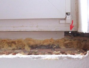

    In unserem gebraucht gekauften Wohnhaus befinden sich 20 Jahre alte Isolierglasfenster mit Innenfensterbänken aus beschichteter Spanplatte, sowohl aus der Fuge zwischen Unterkante Fensterrahmen und Innenfensterbank als auch seitlich der Fensterrahmen ca. 10 bis 15 cm hoch ab Innenfensterbank zieht es kalt herein. Außerdem ist die Schalldämmung der Fenster ungewöhnlich schlecht, obwohl das verbaute Glas lt. Hersteller einen Schalldämmwert von 32 dB erreichen soll. Unterhalten sich unsere Nachbarn auf ihrer 12 m entfernten Terrasse, so dringt das noch sehr lästig durch unsere Fenster, obwohl diese fest verriegelt sind.
    Ein Abdichten der Fuge Fensterrahmen / Innenfensterbank mit Acryl erwies sich als wenig hilfreich, da insbesondere bei den Südfenstern nach jedem Sommer diese Dichtmasse vom Fensterrahmen abgerissen ist, vermutlich infolge der thermisch bedingten Ausdehnung des Fensterrahmens.

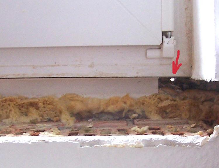

    Ich habe nun eine der Innenfensterbänke herausgerissen, um zu sehen was da unter eigentlich los ist und traute meinen Augen kaum. Eine Abdichtung zwischen Brüstung und der sogenannten Fensterbankleiste wurde überhaupt nicht vorgenommen, siehe Foto. Aber auch nachdem ich probehalber diese Fuge nun mal stramm mit Steinwolle ausgestopft habe, sind leichte Zugerscheinungen aus der Anschlußstelle zwischen Fensterbankleiste und Fensterrahmen zu verspüren.
    Nun frage ich mich, ob man auf die Fensterbankleiste verzichten und den Spalt nicht besser insgesamt abdichten sollte, zum Beispiel durch einen etwa zwei Drittel der Spalthöhe dicken Streifen aus Styrodur und das Ausschäumen der Restfugen darüber und darunter. Oder gibt es da bessere Möglichkeiten, die Zugerscheinungen in diesem Bereich ausschließen?

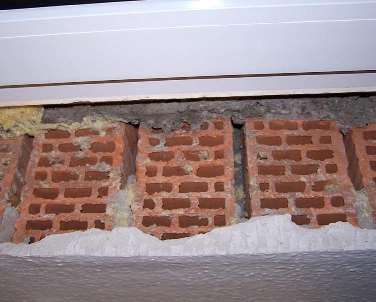

    Noch mehr Pfusch entpuppte sich nach dem Abstemmen der "Bauschaum-Landschaft", kein Mörtel-Glattstrich, keine Verfugung der Ziegel, die Fugen führen zentimeterweit unter dem Fenster nach außen hindurch.

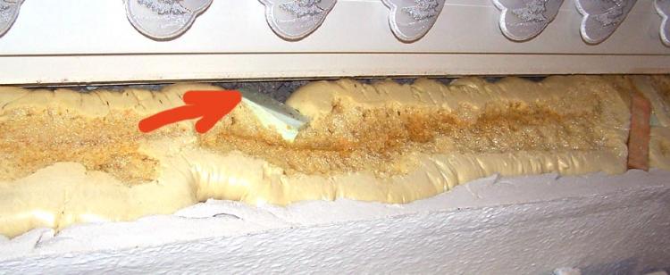

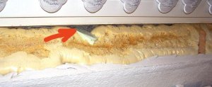

    Das ist diese an der Unterseite eines Fensterrahmens angebrachte Leiste bzw. bei einem Kunststoff-Fenster ein Kunststoff-Hohlkammerprofil, das eine thermische Trennung zwischen der äußeren und der inneren Fensterbank bewirkt / sie auf Abstand hält. Die Fensterbänke werden unter den Fensterrahmen geschoben, bis sie an diese Leiste / dieses Profil stoßen.
    Edit sagt: Foto mit einer Fensterbankleiste, die hier allerdings auch noch zu kurz ist:
