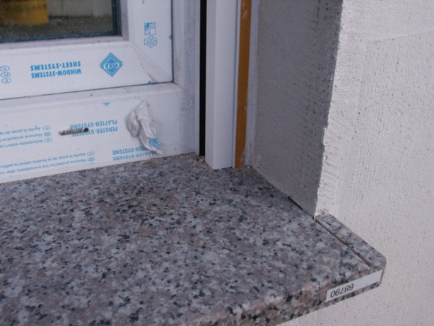

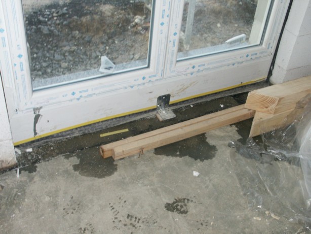

    Nabend allerseits,
    nach den sintflutartigen Regenfällen des Wochenendes kam an einer Stelle Wasser durch ein bodentiefes Fenster ins Wohnzimmer unseres mit Fenstern versehenen Rohbaus. Deshalb mache ich mir momentan Gedanken um die passable (Schlagregendichte - Ausschäumen - Dampfdichte) Montage unserer Fenster. Das Illbruckband schein ziemlich kurz, und ist nur am ensterrahmen aufgeklebt. An der Wand hängt es halt so rum.
    Ich bin der (Laien-)meinung, dass dass innere Dichtband auf allen Seiten (auch unten) vor dem Einputzen auf den Porenbeton geklebt werden muss - z.B. mit Festix, und das alleinige Einputzen in Dünnputz nicht wirklich lang hält.
    Aber selbst so - Schlagregendichte macht ja nicht das Dichtband innen, schätze ich mal. Also fand ich das wasser auf dem Boden ein wenig komisch.
    Über Meinungen zu den Bildern würd ich mich freuen.
    Grüße, schöne Woche
    danny[​IMG][​IMG][​IMG]

    Wen interessiert denn...
    die innere, nicht fertiggestellte Dampfsperre, wenn es um ÄUSSERE Schlagregendichtigkeit geht? Sorry, aber wenn das Wasser bis dahin gekommen ist, ists eh zu spät.
    Wie ist aussen abgedichtet? Vor allem der Fußpunkt.

    Unten fehlt die Luftdicht-/Dampfsperrfolie komplett.
    Oben ist sie in den Ecken nicht in Schlaufen gelegt.
    Ausserdem erkennt man im Sturzbereich eine XPS-Platte. Wie soll der Putz darauf halten??? Oder was kommt da sonst hin???
    Sind die Fenster im Bereich der senkrechten Rahmenprofile unten kraftschlüssig unterklotzt???
    Was kommt aussen noch auf den PB drauf???

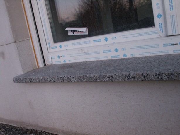

    Ein Foto von dem Bereich der bodentiefen Fenster außen hänge ich dran, beim aktuellen ist auf der Putzarmierung bereits der Grundputz drauf, und man sieht deshalb nicht mehr gut, was drunter ist.Es soll auf den Putz noch weiß gefärbter Putz draufkommen. Ich würde im Bereich der Fensterbänke nach der Wassereintrittsstelle suchen. Klar, der Fehler muss irgendwo bei der Schlagregendichtsperre liegen.
    Das Fenster ist mit einem Winkel am Boden verschraubt, wie auf dem Bild zu erkennen. Der Winkel wiederum mit einem Holzkeil unterlegt, wohl weil Abstand zu groß geraten. Lücke ausgeschäumt. Äußere Schlagregenabdichtung kann ich im Moment nichts zu sagen, müssen wohl Profile unter dem Putz sein, an ein paar Stellen waren auch die Anschlüsse zwischen WDVS und Steinfensterbänken mit schwarzem (Kompri?)Band hergestellt. Beispielbild hänge ich dran.

    was ist...
    dahinter in der Ecke?
    Gruß aus Hannover

    Silikon :p
    Mal bitte ein Bild vom Bereich UNTER der Fensterbank machen

    Es sieht so aus...
    als währe die seitliche Aufkantung der Fensterbank vor der Rolladenleiste eingeklinkt, läuft somit nicht bis zur hinteren Aufkantung durch. (was diese aber muss)!
    Vielleicht kann man das auch mit einem dünnen Stab ectr. "erfühlen"?

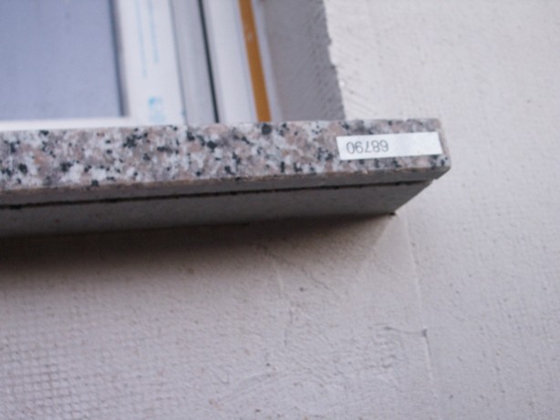

    Hallo nochmal und guten Abend,
    genaue Bilder von der "Untenansicht" folgen morgen bei Tageslicht. Ich werd die markierten Stellen mal mit Makro aufnehmen.

    Sind die Rolladenleisten nur aufgeklickt oder mit dem Fenster "verschweißt"?
    Sofern die aufgeklickt sind, gehören Sie beim Einbau enfernt, damit die äußere Abdichtung am Fenster erfolgen kann. Falls das nicht geschehen ist bzw. die äußere Abdichtung an der Rolladenschiene angebracht ist, läuft das Wasser im Xel zwischen Schiene und Fenster hinein.

    Wie man außen sieht...
    sieht man nichts. wenigstens von unten.
    vielleicht sind die fenster ja auch noch gar nicht fertig abgedichtet von außen, da ist noch dieses gelb-braune klebeband an dem kunststoffprofil in der ecke.
    habe mir die ganze geschichte auch von innen mal angesehen, aber da ist unter dem illbruckband auch nicht sooo viel zu erkennen.

    wie man außerdem noch sieht...
    zeigt eines der bilder (das mit der schwarzen folie auf dem fensterbrett) ein anderes fenster.
    die drei mit der steinfensterbank zeigen dasjenige, durch das wohl das wasser reinkam.
