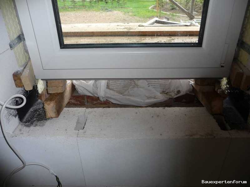

    So sieht es bei dem Fenster unten aus:
    @Ralf Dühlmeyer
    Mit Keile meinte ich die Keile die rechts und links das Fenster momentan auf Kurs halten.
    Von außen wird eine Fensterbank als Rollschicht gemauert.
    Von der grauen Leiste, die unten am Fenster zu sehen ist wird noch eine Folie zum Porenbeton geklebt. So sagte zumindest der FB. In dem Zuge sollen wahrscheinlich auch die Dichtfolien an der Seite angebracht werden.
    Das gezeigte Fenster hat eine Breite (Rohbaumaß) von 80 cm. Bei den größeren Fenstern (Breite 150 cm) sieht es mit den Befestigungsschrauben aber ähnlich aus. Morgen sollen dann die "wirklich großen" bodentiefen Elemente eingesetzt werden.
    Die Frage ist auch zu welchem Zeitpunkt dann die Stützklötze unter das Fenster kommen?
    Gruß Claus

  14. #34 Gast036816, 14.08.2011
    @ Claus - bei deinem bau und deinen fensterbauern stimmt einiges nicht.
    die holzklötze sehen eher nach ausführung mit hochwassergefahr aus, da kann man noch einen helm drunter durchwerfen.
    auf der linken seite vom foto ist innen eine folie vorhanden, rechts kann ich keine folie erkennen. bei der hochwasserausführung fehlt innen die folie. bei deinen anderen fotos kann ich innen keine folie erkennen.
    es erscheint vieles merkwürdig aber nicht fachgerecht. setz deinen bauleiter mal auf die qualität der fenstermontagen an.

  17. #37 Ralf Dühlmeyer, 15.08.2011
    Ralf Dühlmeyer
    Ralf Dühlmeyer
    14.06.2005
    34.296
    24
    @ Claus
    Deine Laschen sind zwar absoluter :Baumurks, aber ein Fliegenschiß gegenüber dem, was auf dem Bild zu sehen ist.
    Alles raus und sachgerecht mit Konsolen und Wandankern analog zu den von Sniper gezeigten montieren.

  18. #38 Werner Sch, 15.08.2011
    Werner Sch
    Werner Sch
    17.02.2011
    181
    Schreinermeister
    Kreis Calw
    Was wurde geplant?
    bei solchen Wandaufbauten sollte der Planer die Fenstermontage incl. Lastabtragung und luftdichter Anschluß niemals dem Zufall überlassen. Es ist sein Job, die Details festzulegen und zwar vorzugsweise schon bevor der Rohbau in Angriff genommen wird.
    War die Laschenmontage geplant dann müssen die Fenster seitlich verklotzt werden. Die Dämmplatten müssen also so befestigt sein, daß sie die Last aufnehmen können.
    Ob die Laschen so wie das hier zu sehen ist halten hängt von der Verankerung ab. Wurde eine lange (ca 150-200mm) Rahmenschraube ca. 30 grad schräg zur Wandmitte hin verbaut dann kann das durchaus halten.
    Bei dem einen Bild fehlt die Lastabtragung nach unten. Das ist also eine halbfertige Arbeit, die man so nicht beurteilen kann.
    Ob hier etwas wieder raus muß kann in erster Linie der Planer/Bauleiter beurteilen, da er alle erforderlichen Infos hat.
    Bleibt zu hoffen, daß der sein Geld wert ist.
