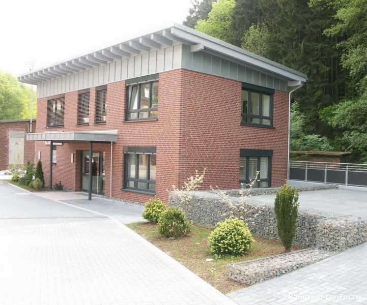

    Ich habe das Thema Fenster und Klinkerfassade so gelöst : [​IMG]

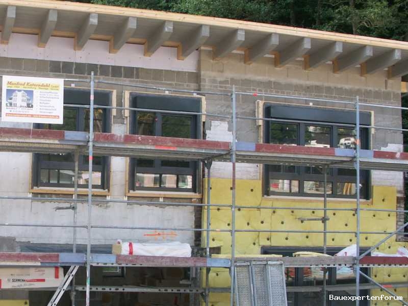

    Ich habe also die Fenster in einen Kompletten Rahmen gestellt, den ich auf der Grundmauer angedübelt habe. Den Rahmen habe ich dann anschließend nur noch mal dünn gedämmt, da das Holz schon mit einer Wärmeleitfähigkeit von 0,13 W / mk daher kommt.
    Heute sieht der Kasten so aus : [​IMG]
    Mal vorsichtig nachfragt ............. Einwände ?

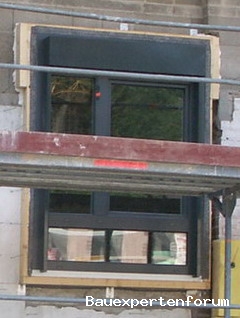

    Hier noch mal Fenster etwas größer. Man sieht, wie die Folie außen sauber am Blendrahmen des fensters angeschlossen werden kann.
    Übrigens, hinter den Rahmen befindet sich zum Mauerwerk hin ein Dichtfugenband. ( Für die, die es genau wissen wollen. )

    Ich habe nicht dagegen wenn die Fenster vor dem Beginn der Verblendarbeiten eingebaut werden. Zu mindestens dann nicht, wenn der Fensterbauer die komplette Fassade einschnürt. Die Ausführung ist regelgerecht wohl teurer. Doof wird das nur dann, wenn sich irgendwo die Materialtoleranzen und die Toleranzen aus der DIN 18202 überlappen und die Fugen im Bereich der Fensteranschläge dann nur noch schwer zu halten sind.
    Wie breit hat der Verblenderersteller die Fuge zwischen Stein und Rahmen belassen?

    Fuge ist < = 1,5cm im Mittel 1,0cm.
