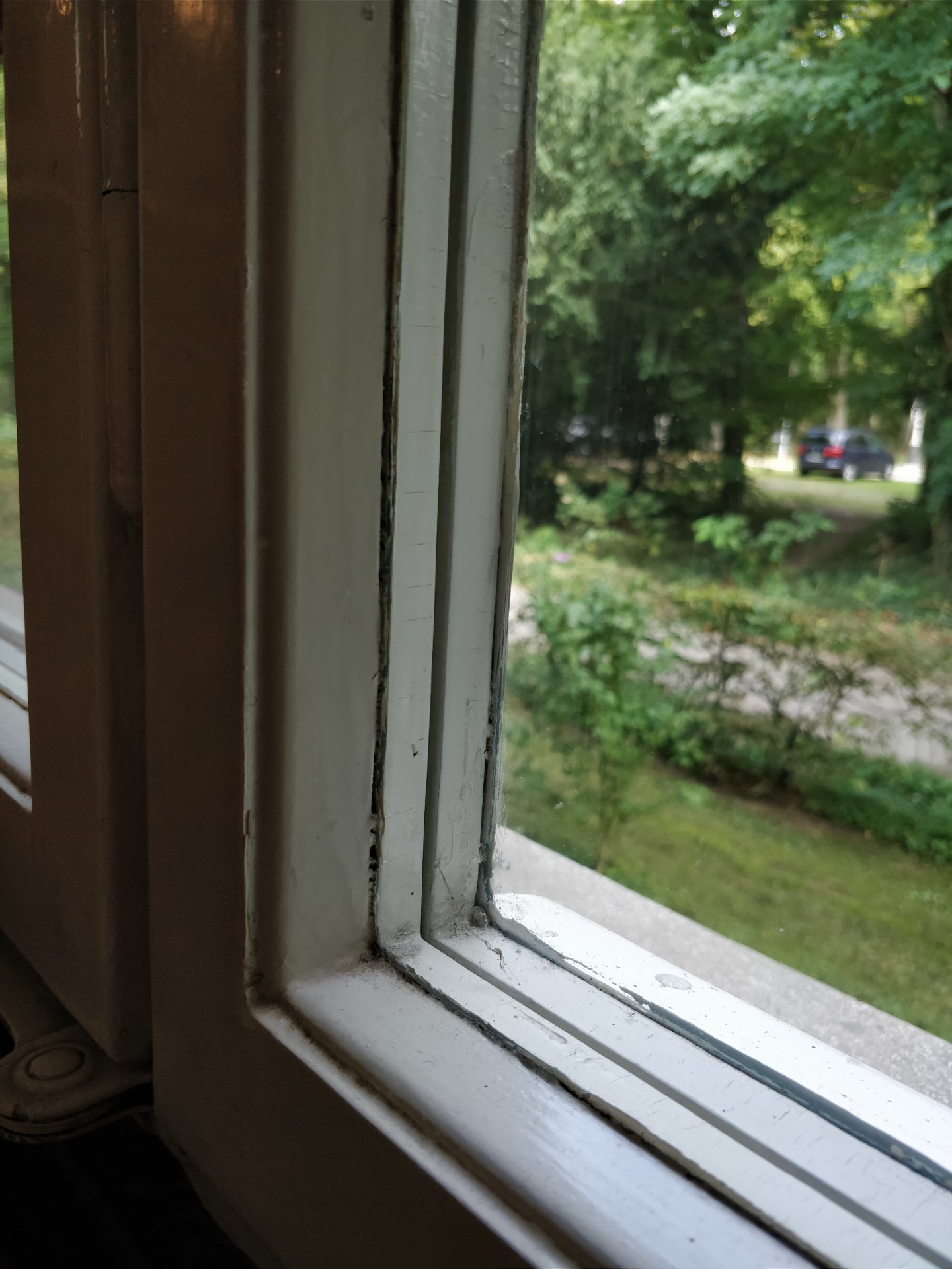

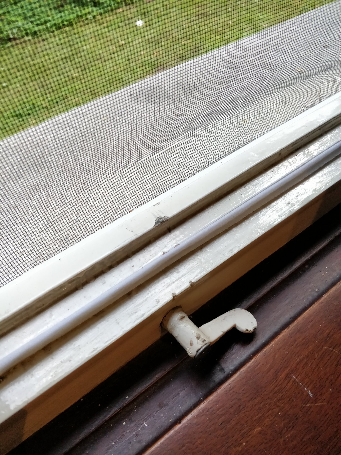

    ich musste neulich in einen Altbau umziehen und soweit ist eigentlich alles in Ordnung, außer die Fenster. Jetzt wo die kalten Tage kommen, merke ich richtig, wie mein Zimmer sich nicht richtig aufheizen kann bzw. lange warm bleibt. Heizen wir zum Beispiel morgens von 5:20 bis 7:30, so ist mein Zimmer schon um 9:00 nicht mehr wirklich warm. Ich habe das Gefühl, es liegt an den Fenstern, denn in deren Bereich ist es spürbar kühler, wobei es nicht wirklich zieht (Tür wurde mit einem Luftzugstopper versehen und Fenster mit Tesamoll). Ich weiß auch nicht ob das normal ist, aber das Fensterglas ist von innen auch äußerst kühl. Im Anhang sind Bilder von den Fenstern.
    Was sagt ihr dazu?

    Das ist doch ganz normal.
    Du kannst doch nicht einfach um 7.30 Uhr die Heizung ausdrehen und meinen, dass es den ganzen Tag warm bleibt ?!?
    Ein Mangel liegt nur dann vor, wenn das Zimmer nicht die Raumtemperatur (tagsüber 21, nachts 18 Grad) erreicht obwohl die Heizung voll aufgedreht ist.

    ist ein Altbau mit alten Fenstern.
    Was ist dazu mehr zu sagen...

    Fenster mit einfach oder Doppelverglasung?
    Im doppelten Glas ist Hersteller und Baujahr eingeprägt. Wenn die Fenstergläser älter als 15 Jahre sind, ist der Wärmedurchgang schon schlechter als bei heutigen Gläsern. Aber wer will alle 5 Jahre die Fenster wechseln weil es inzwischen bessere Gläser gibt?

    Hmm - diese Aussage ist absolut korrekt.
    Nur: Die Fenster sind mindesten 50 - eher 70 Jahre alt...
