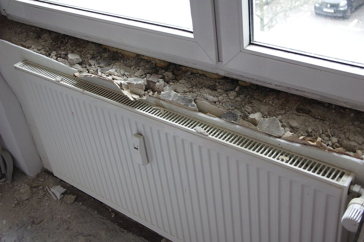

    ich habe in meiner Wohnung im Mehrfamilienhaus aus Baujahr 1959 (Ostberlin, Typ Q3A) eine der Fensterbänke aus dem Baujahr entfernt. Darunter tun sich Abgründe auf und ich habe Fragen.
    Hier erst mal ein Foto als Gesamteindruck.
    Und dazu die erste Doppelfrage: Was ist das für ein Material und warum ist diese obere Schicht (hoffentlich betrifft es nur die obere Schicht) der Fensterbrüstung so weich und bröselig? Als ich mit dem Stemmeisen unter dem 65 Jahre alten Holzfensterbrett (Stärke: man knapp 1cm) angesetzt habe, hat nicht das Brett oder der Kleber nachgegeben, sondern die "Wand" darunter. Ich habe nenneswerte Teile dieser Fensterbrüstung gerade mit dem Staubsauger aufgesaugt.

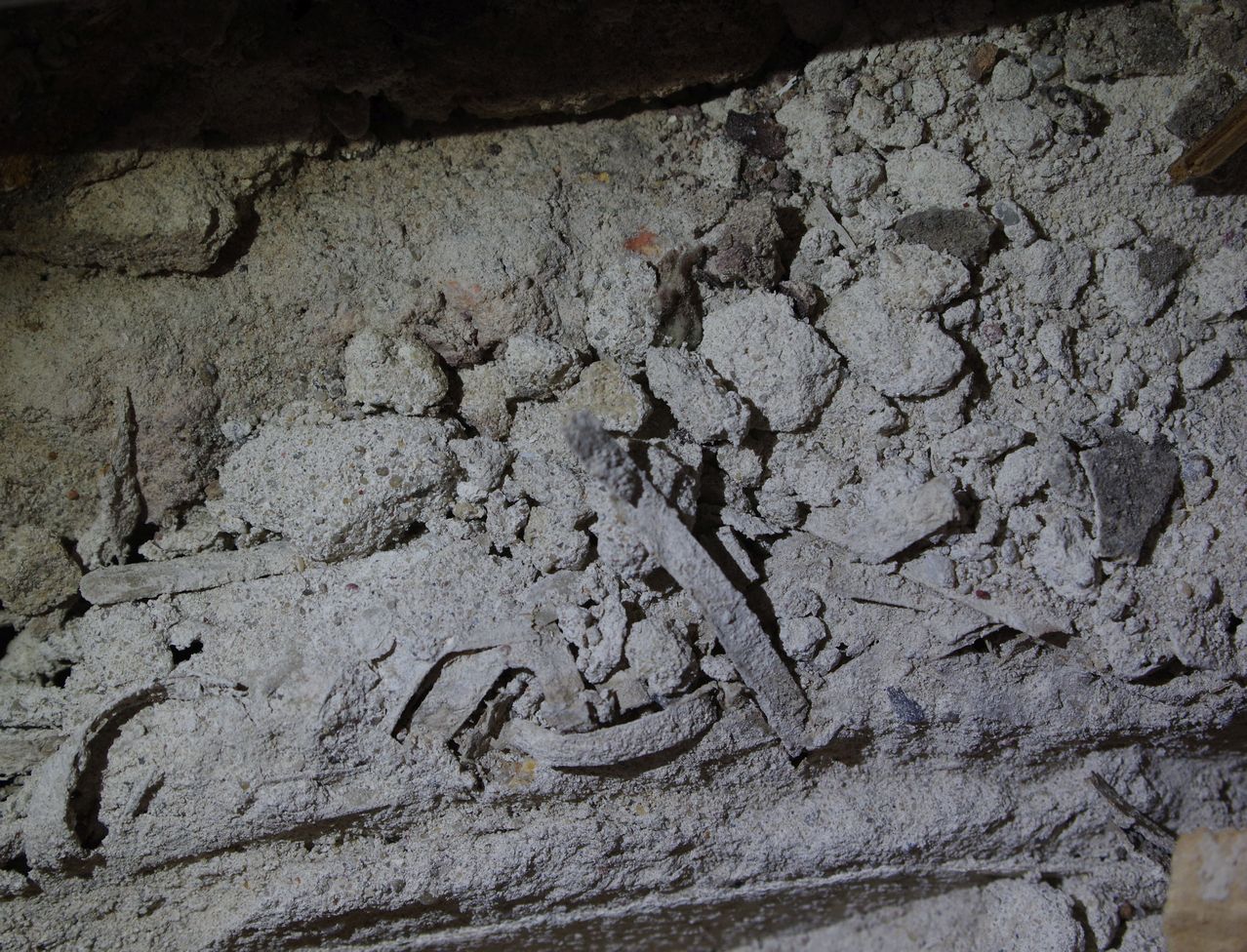

    Es sind offenbar grobe Fasern im Material verarbeitet, ich vermute Textil. Ich bin nicht sicher, ob das überall ist. Frage: Ist das eine Armierung für den Putz (wenn es denn Putz ist) oder was hat das für eine Bedeutung?

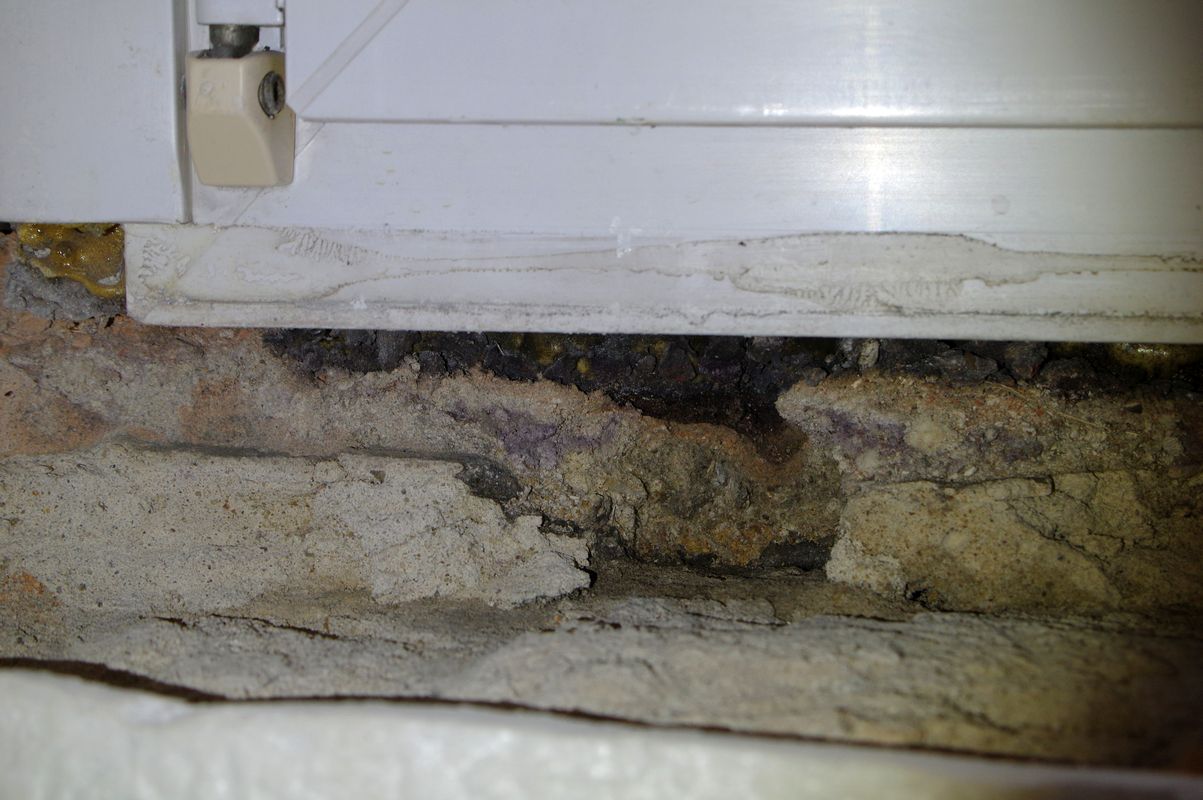

    Nun unter den Fensterrahmen fotografiert:
    Frage: Wo kommt hier das "tragende Material", ich hätte erwartet, dass der Rahmen bzw. ein Anschlussprofil direkt auf dem Betonfertigteil aufliegt, oder hängt das Fenster tatsächlich in den 2x3 10cm langen Schrauben, die an den Seiten durch den Rahmen in die Wand gehen?
    Es soll natürlich ein neues Fensterbrett wieder rein, gerne wieder Holz, aber etwas dicker und geölt. Ich will viele Pflanzentöpfe auf dem Fensterbrett haben, es muss also tragfähig sein. Wie weit muss ich dafür beim Sanieren gehen? Ich vermute, dass Winkel links und rechts dringend angeraten wären? Und dann das lose Material der Brüstung entfernen und mit Innenraumputz wieder aufarbeiten? Oder was nimmt man dafür idealerweise, wenn es tragen soll?

    Könnte mit Perlite angezischtem Leichtbeton sein.
    Du könntest am besten Multipor/Gasbetonsteine unterlegen, die viel besser dämmen als Mörtel oder Beton und die einfach verputzt werden können.
    ansonsten werden öfters XPS-Platten verwendet
    Die Fenstermontageschrauben sollen normalerweise nur einen Spalt von 1-2 cm überbrücken und das Fenster unten auf Klötzen aufliegen- abhängig von der Breite

    1. Baustyropor 10/12 mm
    2. Bauschutt
    3. ??

    Da das Fenster ja nicht so alt ist, wurde wahrscheinlich auch das Fensterbrett beim letzten Fenstertausch mit ausgewechselt.
    In den 90er wurde halt krass gepfuscht.
