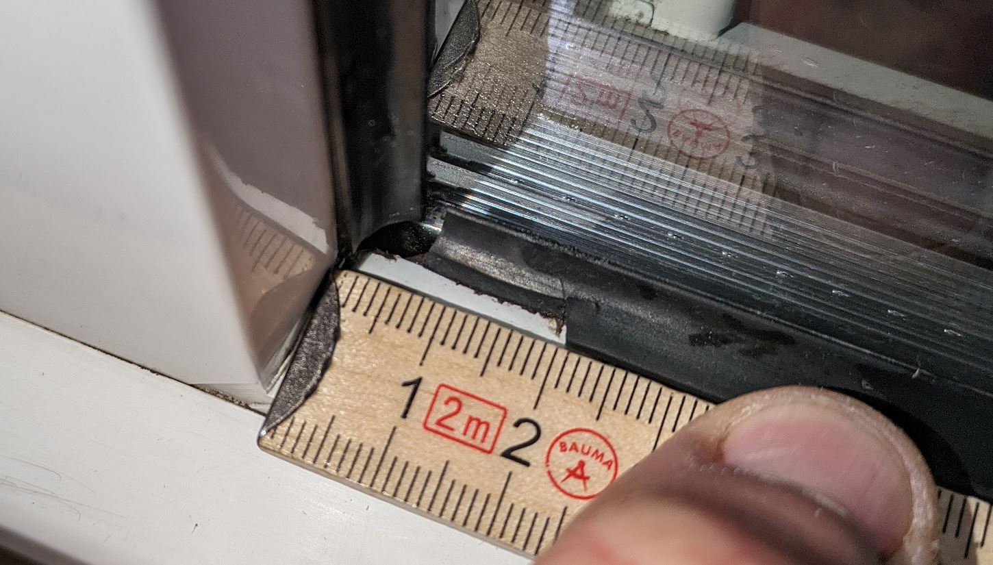

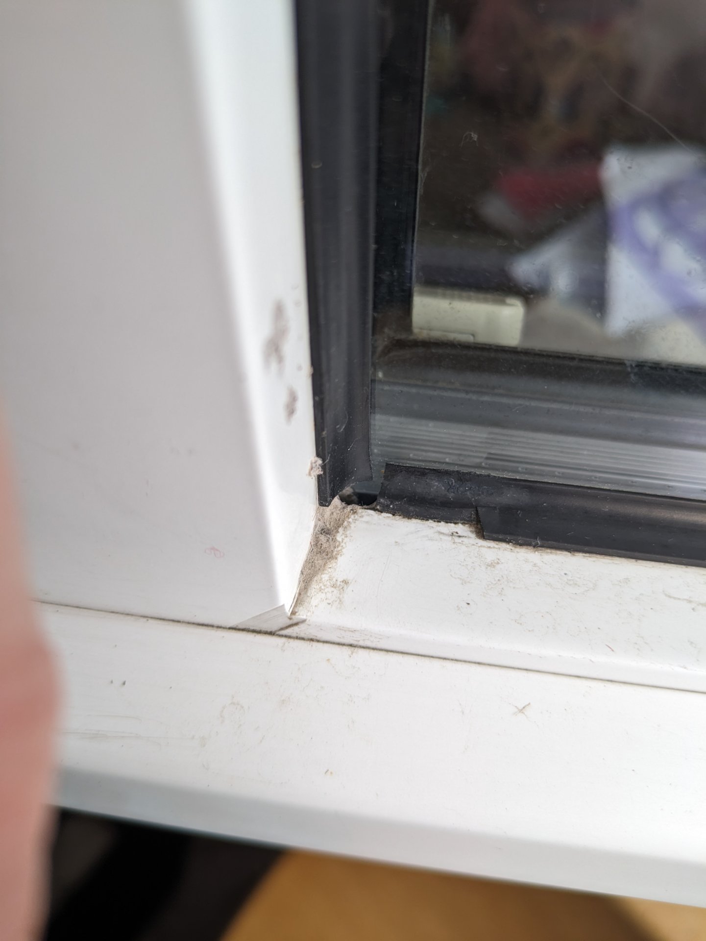

    Guten Abend,
    an einem unserer Fenster aus 1995 (2-Fach Wärmeschutzverglasung) haben wir eine Beschädigung an der äußeren Dichtung festgestellt, hier scheint richtig ein Stück Dichtung zu fehlen.
    Lässt sich so etwas reparieren und wenn ja, wie? Saubermachen und mit etwas wie Sika verschließen?
    Vielen Dank schon einmal für Euren Input.
    Viele Grüße und einen schönen Abend
    Philip

    Foto bitte Detail und Ganzes Fenster.

    Brauche das Übersichts Foto nicht mehr wenn das alles so aussieht.
    Verglasungsdichtungen Tauschen ist nichts für Laien.

    Meine Glaskugel glaubt das schon viele Jahre (Jahrzehnte?) so ist.
    Wenn die Fenster ansonsten Funktionieren und keine andren Defekte/Schäden/Undichtigkeiten/...(?) vorliegen würde ich nichts machen.
    Natürlich gibt´s von Sika und anderen Dichtstoffherstellern Spritzbare Produkte mit den man da was zuschmieren kann...
    Bei Verglasungsdichtungen war es bis, sagen wir mal, Mitte der 90er Jahre eine übliche Technik die Dichtungen auf in der Ecke zu "stoßen" und mit "Sekundenkleber" zu verkleben...
    Wenn diese Dichtungen mit zu wenig "Überlänge" eingebracht wurden, sind die Dichtungen besonders bei Fenstern mit viel Sonne/Regen/Wind/... Belastung nach wenigen Jahren geschrumpft = Lücke = Wasser läuft ins Fenster und wird durch die Belüftungs-/Entwässerungsöffnungen meist (Unbemerkt) schadensfrei wieder abgeführt.

    vielen Dank für den Input.
    Ja, ich denke auch, dass das schon viele oder zumindest einige Jahre so ist. Sonst sind die Fenster noch in Ordnung. Neulich wurden die Fenster durch einen Fachmann etwas nachjustiert, jetzt schließen sie auch wieder richtig satt bzw. haben einen höheren Anpressdruck. Der Fachmann hat die Beschädigung jedoch nicht bemerkt und ich hatte es auch erst danach gesehen.
    Dann werde ich es wohl einfach dabei belassen.
    Ein weiteres Foto habe ich noch beigefügt, es lässt sich jedoch auf dem Foto nicht so toll erkennen.

    Es wird schwierig sein, die Dichtung zu reparieren. Am besten schneiden Sie das beschädigte Stück ab.

    Austausch heißt dann aber leider
    ausglasen
    Dichtung tauschen
    neu verglasen
    Man könnte es auch zupfuschen mit einem Klecks schwarzem Silikon.
    Nix hält so lange wie ein gutes Provisorium!
