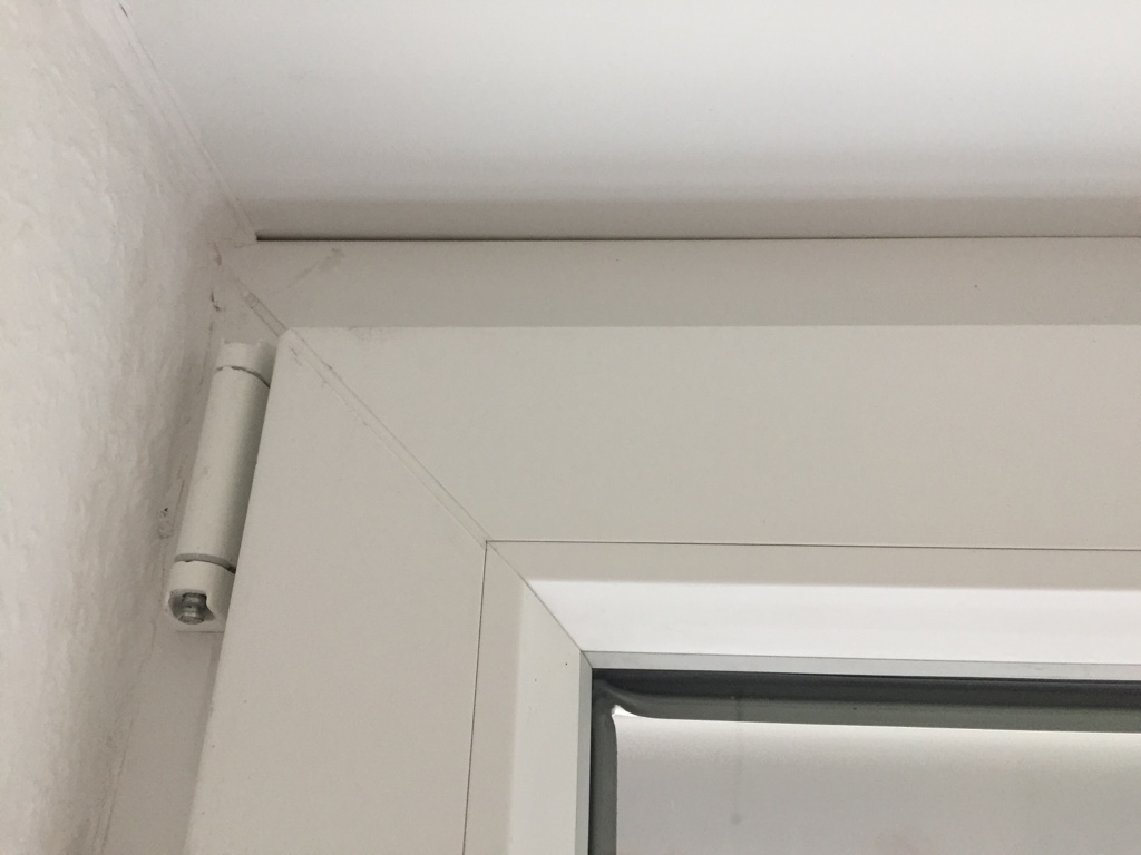

    ich bin neu hier und habe eine Doppelhaushälfte gekauft. Es ist ein Neubau/Erstbezug. Letzten Montag war die Abnahme, dabei sind mir an den Fenstern Sachen aufgefallen, die mir nicht gefielen und die ich bemängelt habe. Die Baufirma wollte den Fensterbauer dazu befragen bzw. beauftragen die Mängel auszubessern.
    Da ich noch keine Antwort der Baufirma bekommen habe stelle ich hier meine Probleme ein und hoffe, dass mir geholfen werden kann.
    In Bild 1 sieht man die Eckverbindung des Fensters. Sie sieht meiner Meinung nach sehr gequetscht aus und nicht sauber gearbeitet.
    Ist es normal oder wäre es ein Mangel? Übrigens ist es bei allen Fenstern so, mal schlimmer mal etwas schöner.

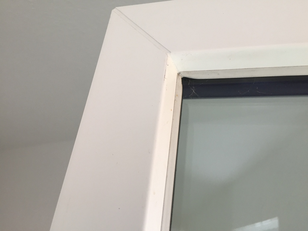

    In Bild 2 sieht man einen Luftspalt zwischen Fenster und Mauerwerk, Blickrichtung im Haus auf das Fenster. Ist das so in Ordnung?

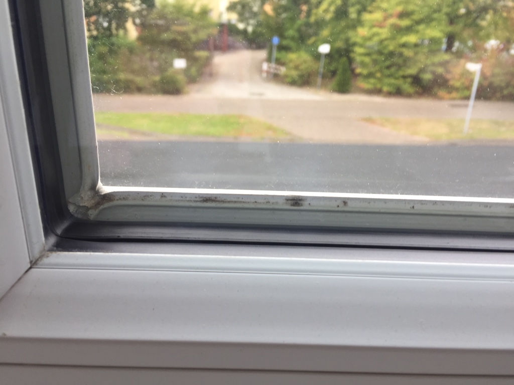

    In Bild 3 sieht man Dreck bzw. Schimmel zwischen Dichtung und Scheibe. Habe es auch bemängelt.

    Ich würde es auch nicht akzeptieren, noch mal ausglasen, sauber verglasen und fertig. Spalt auch ziemlich gross..

    Bild 1: so sind halt die Kunststoffecken.
    Bild 2: das würde ich tauschen lassen.
    Bild 3: Acryl, und gut ist`s

    2 und 3 sind Mängel.
    Und insgesamt gab es wohl noch keine Endreinigung.
