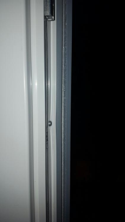

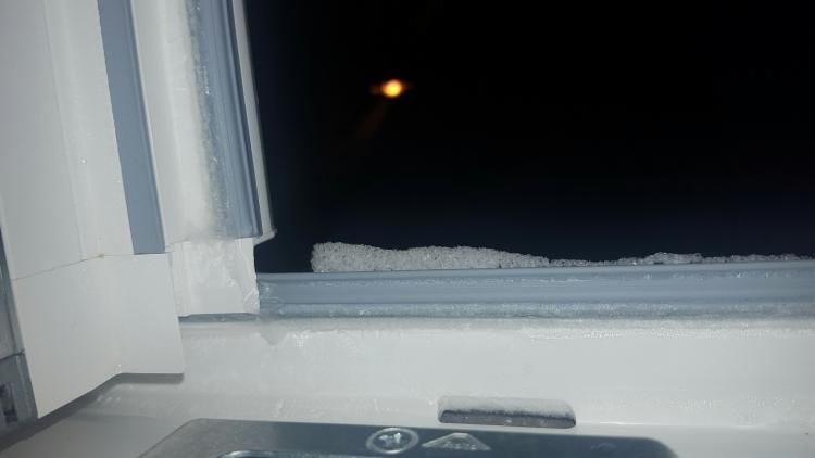

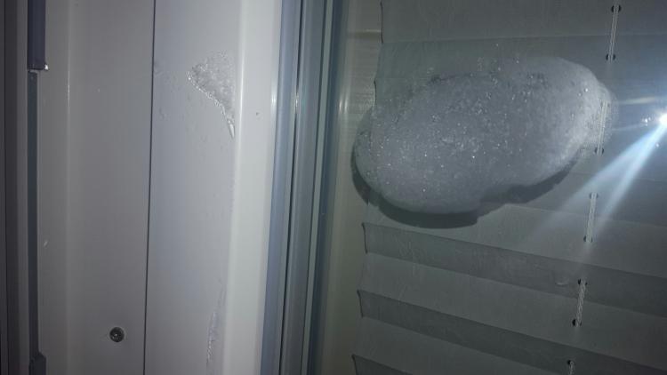

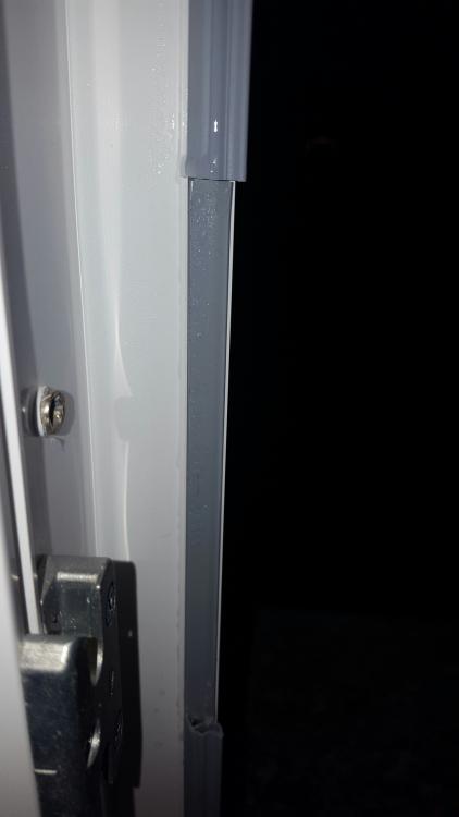

    Ich habe mal ein paar Bilder hochgeladen damit ihr euch ein besseres bild machen könnt von meinem Problem.
    Ich danke euch für die zahlreichen Tips und vorallem die Geduld :-)
