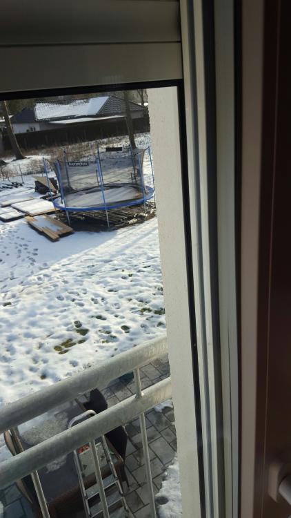

    also die Feuchteflecken sind schon heftig und der Verzug an der Schraube....
    alleine wegen der Schraube würde ich das auch nicht wollen.
    Flecken.....
    ich finde sie nicht, was nichts sagen muss, da das schon ein rechtes Suchbild ist :-)
    Also Flecken auf dem Glas geht einfach gar nicht. Beschädigungen und Einschlüsse im Glas, dafür gibt es Richtlinien.
    http://www.fensterberater.de/Page0523.htm
    Im Glas ist einfach gesagt produktionstechnisch nicht ganz vermeidbar.
    Auf dem Glas ist immer vermeidbar, weil hier einfach einer geschlampt hat.

    sry jetzt hast du mich falsch verstanden, auf dem Bild sieht man die Flecken nicht sondern die Glastabstandshalter, unten ist noch alles richtig und mittig wöltbt sich 1er der Abstandshalter derart nach außen. das darf doch nicht sein oder????
    Verzug an der Schraube? was meinst du genau? gesehen hab ich es jetzt auch aber ist das schlimm außer optisch gesehen?

    Schraube = Eintrag 39, drittes Bild.
    Jetzt hab ich´s kapiert mit dem Abstandshalter. Das sieht bescheiden aus.
    Ob´s da eine Norm gibt !? Ich weiß es leider nicht.
    Im Zweifel mal beim ift in Rosenheim nachfragen. Die haben eine Hotline.
    Kostet ein bisschen was, dafür hast du Gewissheit.

    und wegen der Schraube da kann ich wohl nichts mehr tun oder? die ist so angezogen das sich ja selbst das kunststoff nach innen zieht
