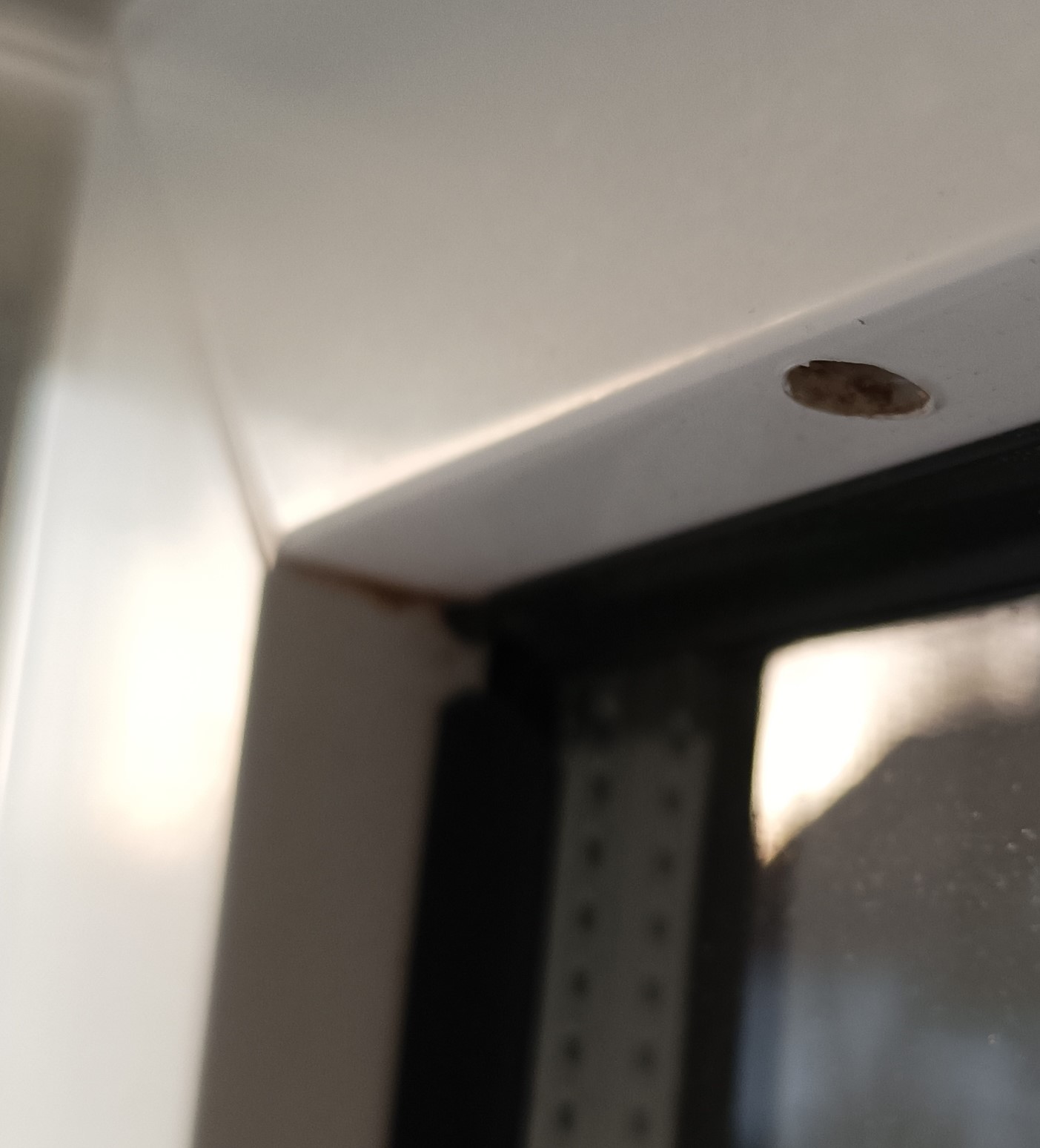

    Ich tausche gerade die Fensterscheiben bei 30 Jahr alten Fenstern. Die Dichtungen sind fast alle vollständig und schliessen gut ab.
    An sehr wenigen Stellen fehlt ein klein wenig an der dortigen Dichtung, siehe Foto.
    Soll man da etwas unternehmen oder einfach nur die Wärmeschutzscheibe einbauen?

    Du baust in 30 Jahre alte Fenster neue Scheiben ein, ohne die Dichtungen zu wechseln?
    Ich wage zu bezweifeln, dass die Dichtungen eine kalkulierte Lebensdauer von >50 Jahre haben.

    Ich möchte den Aufwand in Grenzen halten. Die bisherigen Dichtungen machen insgesamt einen guten Eindruck. Nur in wenigen Ecken haben sie kleine Fehlstellen. Zwei Scheiben, wie im Bild kosten mich 130 €.

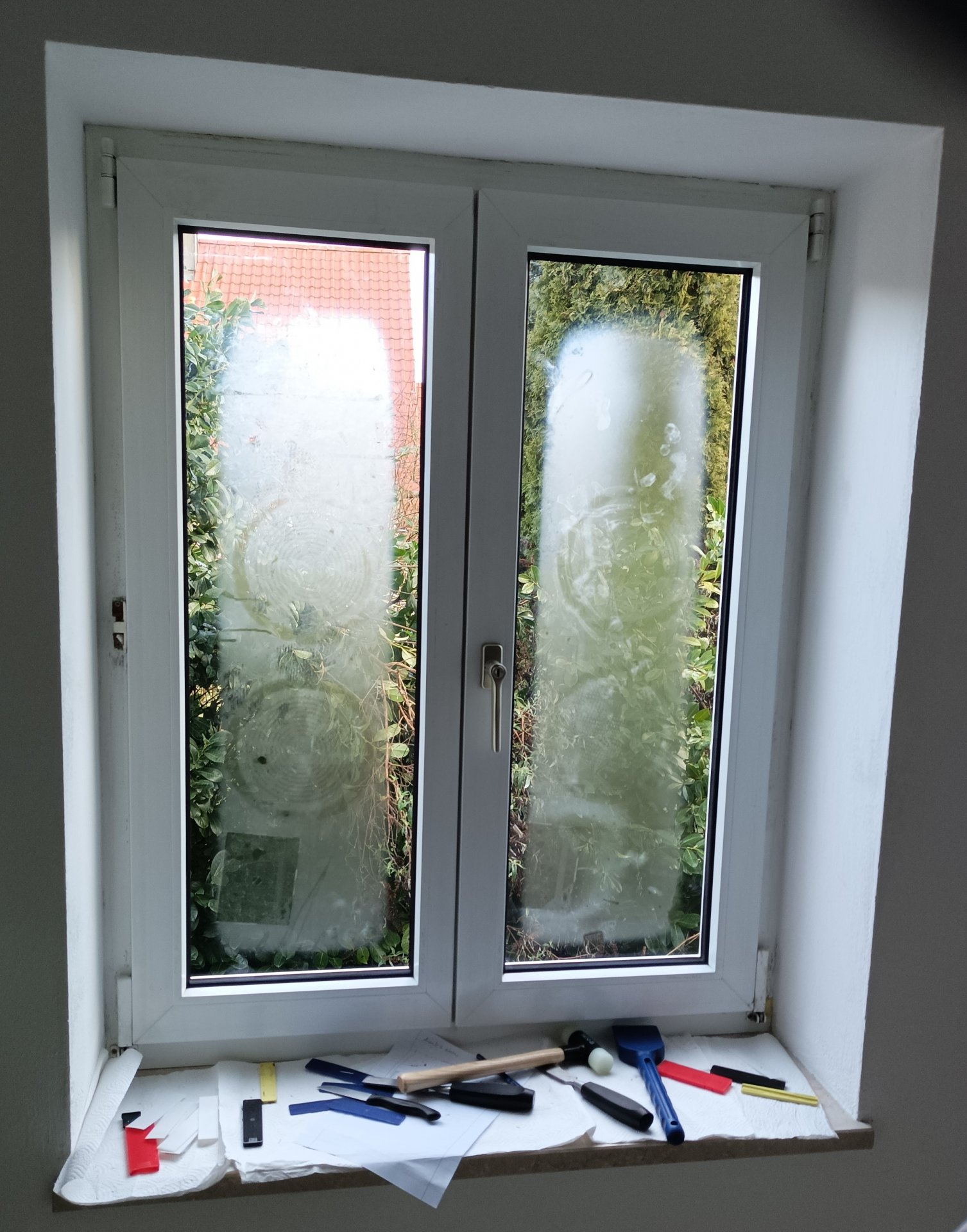

    Dieser Tage hatte ich das erste Mal an einem Fenster (gewechselt zu Wärmeschutzverglasung) Feuchtigkeit an der Außenscheibe (siehe Bild). Es war draußen nicht allzu kalt, mit einer hohen Luftfeuchtigkeit.

    Das ist völlig normal.
    Bzgl Dichtungen gilt vereinfacht: innen muss luftdicht sein, außen muss schlagregendicht sein.

    Das kommt tatsächlich durch die guten neuen Scheiben. Die äußere kühlt so sehr ab, dass dort Luftfeuchtigkeit kondensiert. Die Wärme bleibt also im Raum.

    Bzgl. der Fehlstellen in den Ecken: Das kommt vom altersbedingten Schwindverhalten der Dichtungen, weshalb man nach 30 Jahren bei einem Scheibenwechsel schon die Dichtungen mit tauschen sollte, weil die in den nächsten 30 Jahren noch steifer, spröder und undichter werden.

    Ich behelfe mir damit, dass ich in den Ecken etwas Material von einer schwarzen, weichen Dichtung in den Spalt zwischen der oberen und der seitlichen Dichtung einfüge.
  8. BaUT
    9.516
    5.995
    Was kost' der Geiz?!
    du dort schwarzes Fenstersilikon reinmodderst?
