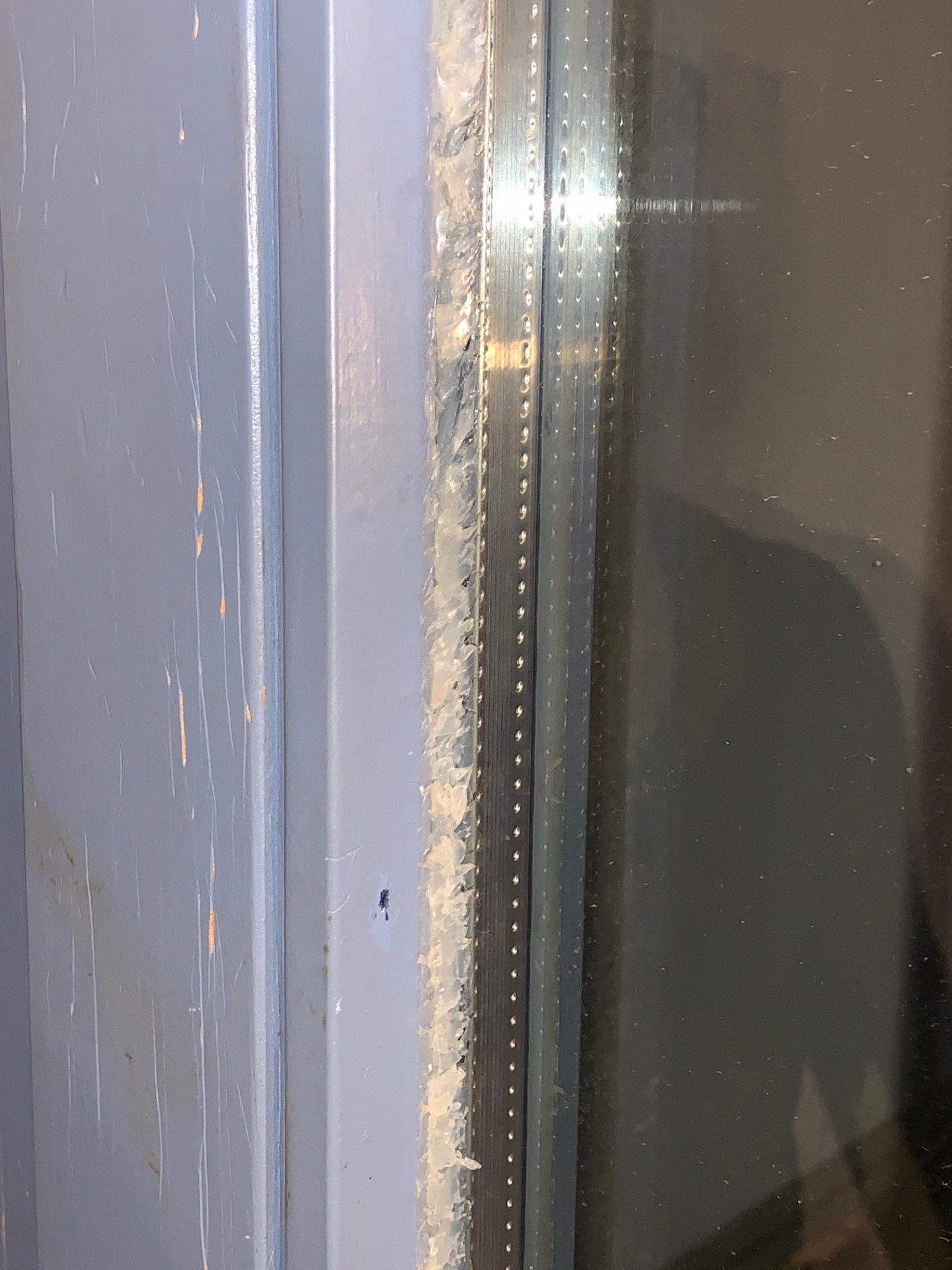

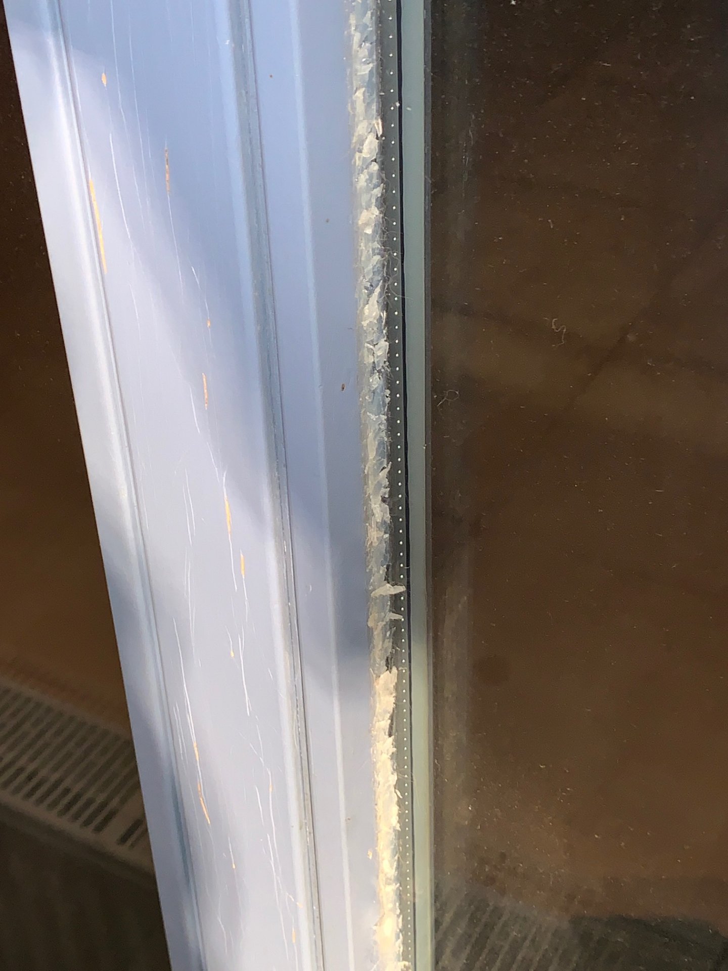

    ich habe eine Wohnung erstanden, deren Zustand "verbesserungswürdig" ist. Bin gerade beim Thema "Fenster", bei denen sämtliche Silikondichtungen durch Katzen nur noch in Fetzen dran sind (siehe Foto).
    Meine Fragen:
    1. Da die Silikondichtungen der Außenfenster "innen" kaputt sind, sind das vermutlich Kosten des EIgentümers der Wohnung (also meine), richtig (oder Sondereigentum)?
    2. Wie geht man hier am besten vor, um diese zu Dichtungen zu erneuen, kann man das selbst oder sollte ein Fachmann ran, welche Kosten entstehen da in etwa pro Fenster bzw. laufendem Meter?
    Herzlichen Dank für Einschätzungen.

    Bei solchen ekligen Nassversieglungen wäre es gleich besser die Glasleisten mit zu erneuern bzw abzumontieren, die Glasleisten sind genagelt, wir im Geschäft benutzen für solche Arbeiten den Multi-Master... und schneiden zwischen Flügelrahmen und Glasleiste die Nägel durch bis irgendwann die Glasleisten locker sind, und danach kannst du mit einem Silikonentferner die Scheibe sauber machen und die Glasleisten schleifen etc pp und wieder montieren und neu Silikonieren.
    Nur das Silikon entfernen wird schwer und ist ein gefi**e

    Das mit den Glasleisten verstehe ich nicht so, will jetzt kein Megaaufwand betreiben. Kann man das Silikon nicht einfach ausschneiden und neu Silikonieren?

    ja rausschneiden, aber ich meinte halt etwas verbesserungswürdig darzustellen, den das ist das ganze Fenster in der Oberfläche, da sieht man schon durch den Lack das Fichten-Holz, somit ist deine Lackierung nicht mehr diffusionsdicht und Wasser könnte in dein Holz geraten, was Schimmel hervorbringt bzw dein Fenster nicht mehr Masshaltig ist und irgendwann sich dein Holz verzieht, dass du es irgendwann nicht mehr dein Fenster aufmachen kannst... Auf Deutsch: nicht nur deine Silikonversieglung muss sarniert werden..
    aber ich merk schon das ist nicht deine Absicht...

    Hallo, das Foto ist von innen - die Kratzer von einer Katze oder so. Klar, will das auch ausbessern.

    muss nochmal nachfragen: Ich habe die alten Silikonfugen mit einem Cutter und einem Kratzer entfernt, allerdings nicht zu 100% bis zum Holz des Fensters. In der Fuge sitzen also noch schmale Streifen vom alten Silikon (ca. 1-2mm). Muss mann denn das Silikon wirklich bis zum letzten Krümel aus der Fuge rausholen, oder wird das neue Silikon auch durch das Fenster und Glas ausreichend gehalten?

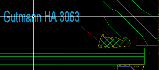

    @DerSchreiner schrieb ja, dass er die Glasleisten auch rausmachen würde. Vielleicht gibt es die Glasleisten auch gleich mit Gummilippe. Dann spart man sich das hässliche Silikon.

    msfox30 du hast natürlich auch recht statt Silikon kann man auch einen Keilgummi anbringen ( Trockenversieglung )..

    @Arnostone : Wenn ich mir auf deinem Bild die Silikonfuge so ansehen und du schreibst, dass deine Katze die Rahmen zerkratzt hat, dann hat sie sicher auch das Silikon zerlegt. Das wird sie sicher wieder tun, sofern die Katze noch vorhanden ist.
    Es ist also absehbar, dass wegen der Katze das Silkion nicht lange halten wird.
    Daher würde ICH mir nicht DIE große Mühe machen und alles fein säuberlich rauspupeln. Ob da 1-2 mm Silikon noch drin sind, ist egal, wenn du Katze wieder dran war.

    Was es alles gibt, danke für den Tipp.

    Ich würde in deiner geschilderten Situation und dem fachlichen können nur wie du schon hast die Fugen vorsichtig..Wegen Kratzer auf dem Glas..Vom alten silicon soweit befreien. So dass eine vernünftige neue füge entstehen kann.
    Das wichtigste ist die Untergrund Behandlung vor dem naht ziehen. Absolut fett und staubfrei ggf noch die holzleist an der Stelle primern.
    Kauf die am besten einen guten Satz abzieh gummis mit verschiedenen Winkeln. Gibt's im baumarkt auch bei den Fliesen. Eine gute übersetzte silicon pistole ist für solche arbeiten auch wichtig
    . Dann machst du dir eine Schale mit hoch konentriertem spüli Wasser um die abziegummis an der Ecke einzutauchen.
    Mbg chavove
