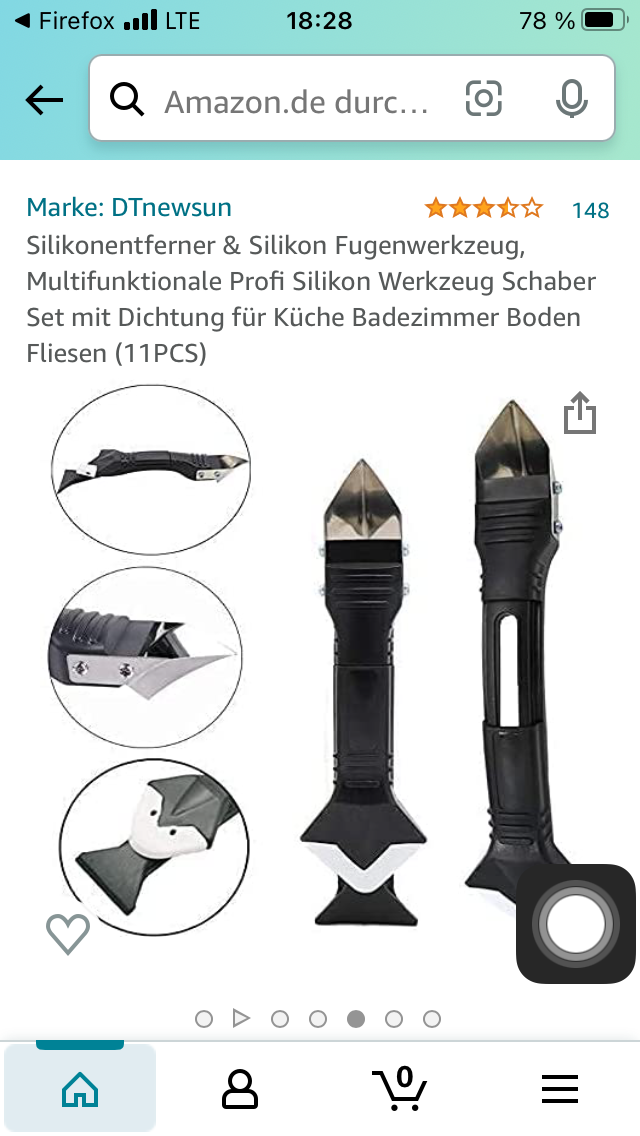

    Kennst du nicht als Schreiner? :yikes FE23664C-568F-415C-887C-C64936C7D5BB.png 59944F7B-1717-455E-9397-F878A26F6697.png 5C3C413B-D883-422D-86C9-573C45F4398E.jpeg 68A10414-FBC5-4C35-836C-410525BDCF55.jpeg

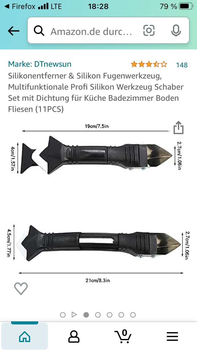

    Des obere hab ich mal bestellt, und hab es in die Ecke geschmissen, für Silikon ist die stabilität und die 0,5 mm Alu-Blech starke klinge zu schwach und es ist nur eine Spielzeug in der Hinsicht, für Acryl wird es evtl ok sein..
    Des ist aber keine "Spachtel mit Klinge".. zumindest würde ich es nicht so betiteln.. ein Fugenschaber ist dafür die treffendere Bezeichnung!
    Das untere ist mehr zum glätten von Fugen geeignet aber nicht für Glasleisten, damit kommst du nicht in die Nut vom Glasstab ausreichend rein.

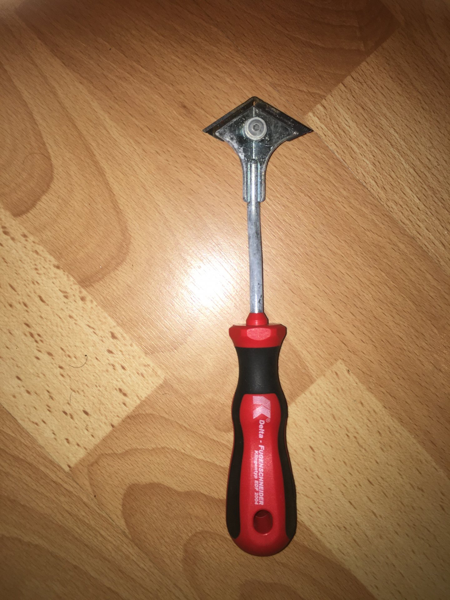

    Ich habe auch nicht das obere sondern ganz aus kstf...
    Es arbeitet aber doch wie ein Spachtel und für einen Laien besser zu verstehen :e_smiley_brille02:
    An Badewannen das schwarze Teil perfekt. Hart genug für silicon und weich für Emailie. Bin momentan am experimentieren mit zinkfarbe auf angerautes Silicon als Haftungs primer. Mal in amerikanischen forum gelesen.
    Manchmal würde es ja ausreichen wie an Badewannen o. Duschtassen nur ein Teil zu erneuern....

    Dieses Ding ist Mist. Das Problem ist, dass man mit Winkel keinen gleichmäßigen Druck horizontal und vertikal hat. Somit zerreisst man die alte Fuge mehr. Dann muss man sie mit der geraden Seite abschaben. Nur ist diese gefühlt nach 3m stumpf. Dann greift man wieder zum Kattermesser, was man auch gleich nehmen kann. Auch habe ich mich an dem Ding zweimal geschnitten, weil innen so eine Art Metallstift zum rausklappeb ist, der eine scharfe Spitze hat. Nimm einen Katter fertig. Noch schlimmer ist Silikonlöser, damit klebt das Silikon nur noch nehr.
