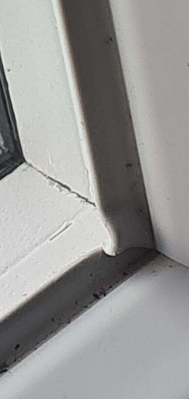

Diskutiere Fensterdichtungen im Fenster/Türen Forum im Bereich Neubau; Hi, ist es ein Problem wenn bei einem neu eungebautem Fenster die Dichtung wie auf dem Bild eubgebracht ist ?

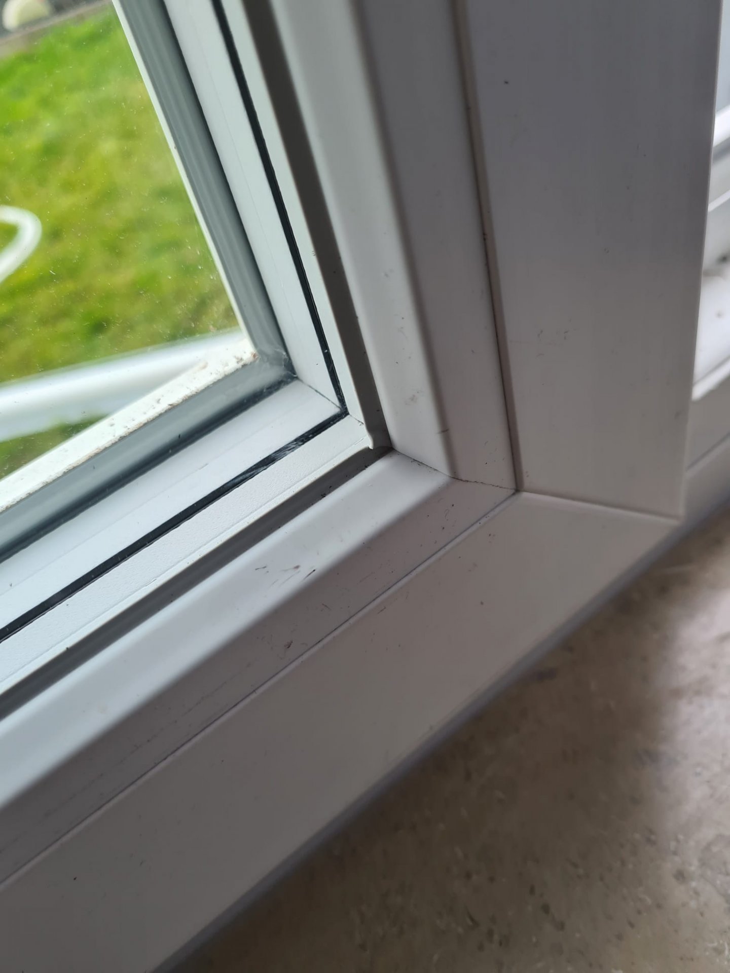

    Normal gehört diese Dichtung nicht auf "Gehrung" geschnitten... Anhand den Bildern ist das so zu erkennen
    Die Keildichtung sollte durchlaufend sein und nur an einer Stelle gestoßen und zwar oben, dann kann auch so ein derartiges "hochklappen" nicht entstehen.
    ein Optischer Mangel auf jeden Fall, die Dichtung ist primär dazu da die Scheibe zu fixieren mit den Glasleisten..( da Innenbereich) deswegen hier primär
    Sekundär ist es die Tauwasser Bildung ( wenn es passieren sollte ) könnte jetzt unter die Glasleisten gelangen... Das wäre jetzt ein Mancko.. wenn du ein Holzfenster hättest wäre es gravierender, den Mangel zu beseitigen

    Sieht nicht schön aus. Cuttermesser un etwas abschneiden.
    Innere Dichtungen werden nicht als Rahmen gemacht.

    Bei neuen Kunststofffenstern sind die Dichtungen an den Glashalteleisten gewöhnlich an extrudiert (Dichtungen ist Fest an der Glasleiste).
    Bei (vielen) Neuen modernen Gasleistensägen Sägen gibt´s eine "Dichtungsfixierung" beim Sägen der Glashalteleiste, die einen Genauen 45° Zuschnitt der Dichtung gewährleisten soll.
    Nach meiner persönlichen Erfahrung ist das meist ein (Vermeidbarer) kleiner Schönheitsfehler.... der meist keine Schäden verursacht und in (sehr) vielen Fällen nicht mal bemerkt wird...
    Es gibt aber auch (mittlerweile) nicht wenige Sachverständige, die der Meinung sind, dass diese (sehr) keinen Undichtigkeiten bei der Modernen Luftdichten Bauweise Schimmel/Feuchte/Verschmutzungen/ zwischen Glas und Glasdichtung oder an der Gehrung (mit) verursachen können.... das heist es muss nachgebessert werden.

    jetzt wird es nicht mehr richtig funktionieren. Die Dichtung muss passen.
