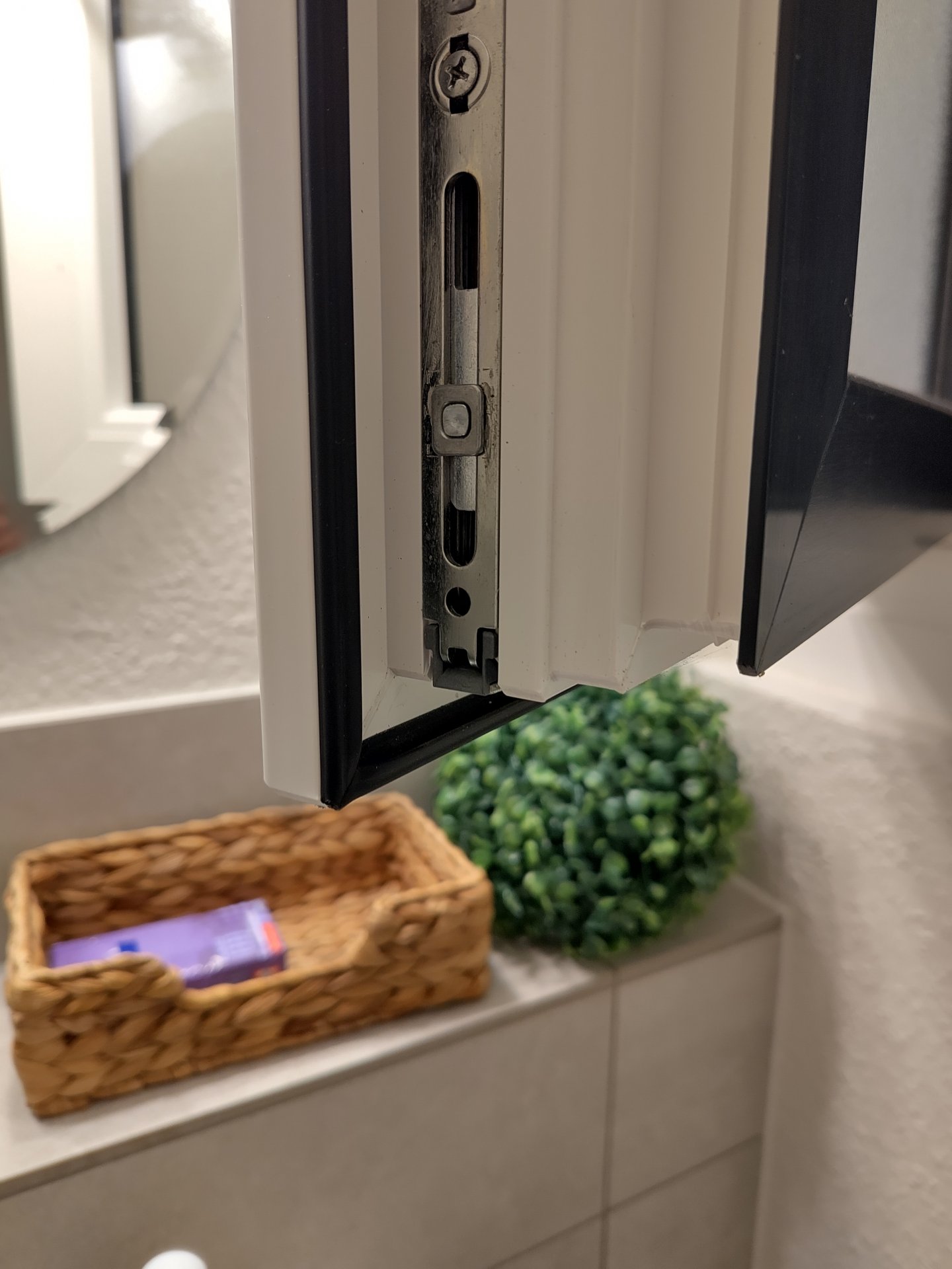

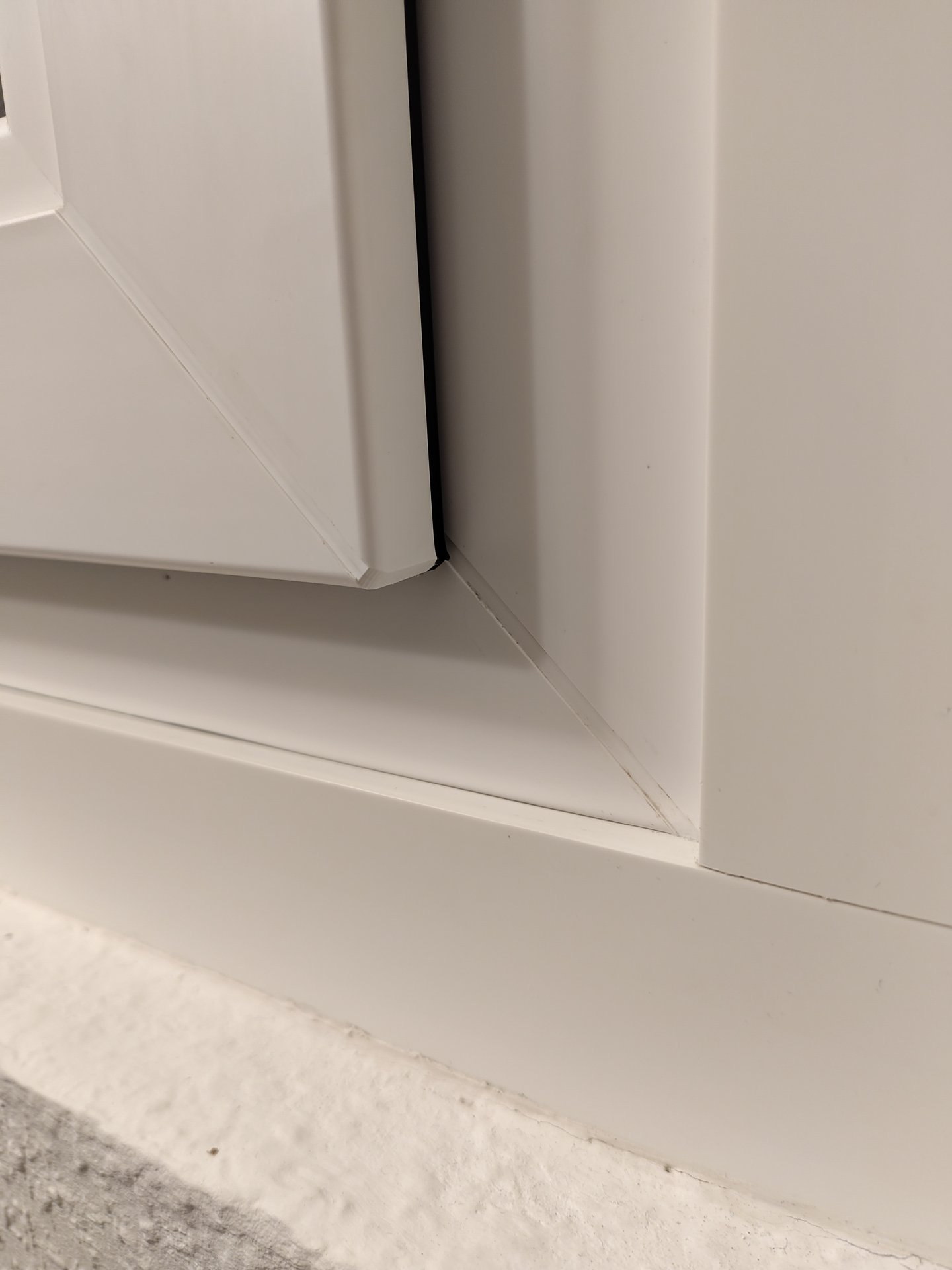

    ich hätte mal eine Frage zu der Anschlagdichtung der Fensterflügel in den Ecken:
    Unsere Fenster haben an der Verschweißung des Rahmen eine U-Fuge, die ca 5mm breit ist. Ich habe an zwei Fenstern durch diesen Spalt eine minimale Zugluft, weil die Eckdichtung der Anschlagdichtung des Flügels eben nicht in diese Vertiefung kommt. Da wir verschweißte Ecken und damit auch verschweißte Dichtungen haben, zieht sich die Dichtung eher Minimal nach Innen.
    Ist das Stand der Technik und mit den moderen V-Fugen Geschichte?
    Komischerweise zieht es nur ein zwei Fenstern da, vielleicht einfach bei der Verschweißung im Werk etwas doof gelaufen?

    bitte Bilder !
    und für mich ist eine U-Fuge eine Nut ?!!
    und Dichtung verschweißt nennt man vulkanisiert, nur wegen der Wissenslücke

    Aber heißt es nicht schweißbare Dichtungen, weil sie eben beim Verschweißprozess der Fenster mitverschweißt werden?
    Die U-Fuge ging mir mehr um die Form, da es ja eine Nut ist klar. Nur kommt da die Dichtung nicht richtig rein.
    Ich mache nachher mal Bilder

    Anbei die versprochenen Bilder. Es ist jetzt kein Mega Luftzug, aber irgendwie ist doch die Konstruktion doof

    Die Überschlagdichtung ist korrekt !

    Es gibt verschiedene Methoden wie Schweißraupen vermieden oder verputz werden... ich würde sagen das ist eine "Standard".
    Es gibt auch U-Nut, V-Nut, Flach, Flach negativ, ... bei (fast) allen gibt es immer eine mehr oder weniger unvermeidbare geringe Vertiefung/Erhöhung.

    Wurde der Anpressdruck eingestellt?
