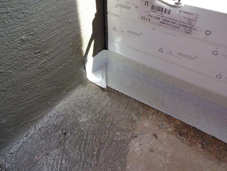

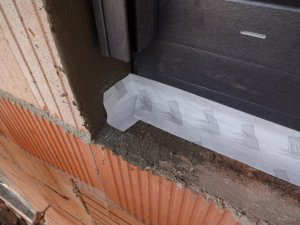

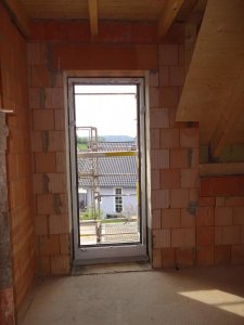

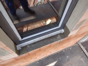

    Unser Rohbau wurde jetzt endlich geschlossen.
    Alle Fenster sind drin.
    Vereinbart war Montage nach RAL. Und das Natursteinbänke reinkommen wussten sie auch.
    Der Aufmaßtechniker damals sagte ich solle garnichts weiter abdichten (Nur R500), sie würden alles weitere machen. Zum glück hab ich dem nicht geglaubt.
    links oben und rechts wurde mit einem Kompriband/Trioplex oder wie das heist gearbeitet.
    Unten habe ich die Laibung mit R500 abgeklebt, und dann die Ecken zum aufgehenden Mauerwerk mit Dichtband und Aquafin 2k abgedichtet.
    Darauf hat der Fensterbauer dann innen und Aussen ne Art Fließ Dichtband geklebt.
    Mein Problem ist jetzt, das dieses Band meiner Meinung nach keinesfalls Wasserdicht ist, und teilweise garnicht richtig am Untergrund haftet.
    (Beim ersten regen am Tag, 2 Tage nach Fenstereinbau, ist das Wasser unterm Fenster durch in den Keller gelaufen)
    Nach nachfrage beim Fensterbauer, und langem nachbohren, wurde mir gesagt, dass zumindest an den Terassentüren unten eine art Bitumenband montiert werden soll, an den anderen Fenstern allerdings nicht. Sie haben kein anderes Band hieß es.
    Meine Frage ist jetzt, reicht das Fließband für die Wannenabdichtung aus, oder muss ich damit rechnen das mir in ein paar Jahren evtl. das Wasser unterm Fenster durchläuft und innen zu Schäden führt?
    Meiner Meinung nach müsste da doch ein Wasserdichtes aber Diffusionsoffenes Band hin, welches am Leibungsanschluss noch bis 15cm über OK Fensterbank raufgeführt werden müsste oder?
    Im Anhang mal ein paar Bilder.

    hat der fensterbauer den üblichen baustaub entfernt, bevor das band geklebt wurde? auf bild 4 sieht das nicht unbedingt danach aus.

    Wie das Fenster ein-/abgedichtet werden muss ist in erster Linie abhängig von der Art der Fensterbank. Ist es eine Natursteinbank o.ä. reicht dieses Vlies in keinster Weise. Dies soll nur eine Winddichtigkeit sicherstellen. Dann müsste vor der Bank eine wannenförmige Abdichtung ausgeführt werden.
    Ist es eine Metallbank muss diese Hinterlaufsicher an dem Fenster angeschlossen und seitlich schlagregensicher ausgebildet werden.

    Sehe und verstehe ich das richtig? Die Dichtschlämme und die innere wie auch die äussere Folie wurden unten auf eine durchlaufende R500 Bahn aufgebracht???
    Wenn ja -> :Baumurks !
    Wie soll die Luftdichte hergestellt werden, wenn es unter der R500 fleissig durchpfeiffen kann????UNd wie soll eine starre Schlämme auf einer lose verlegten Bahn in den Ecken rissfrei bleiben????
    Das Mauerwerk gehört im Fensteraufstandsbereich z.B. mit dem V-Plus System oder anderen geeigneten Maßnahmen abgedeckelt, dann das Fenster montiert und aussen eine dem Gesamtwandaufbau angepasste Abdichtung mit einem geringen sd-Wert als die innere Ebene eingebaut!
    Dazu einmal das Element (vermutliche alle Fenster) ausbauen! DAS zahlt der Fb, weil er keine Bedenken angemeldet hat!
    Woher die 15 cm seitlich hochziehen kommen, möge der TE erklären.
    Und innen kann dann auch die Fuge zwischen Multifunktionsband und unterer Folie abgedichtet werden.

    Die Brüstungen waren mit V-Plus gedeckelt, und wurden dann zusätzlich mit einer R500 in Dünnbettmörtel belegt.
    Bei den Bodentiefen Fenstern geht die Bahn unten durch. liegt auf zementmörtel und ist auch mit Dünnbettmörtel draufgeklebt.
    Mir geht es jetzt hauptsächlich um die Wasserdichtheit. Das äussere Band ist ein Flexband duo Aussen von W....th.
    Ich kann auf deren Seite nichts über wasserdichtheit finden.
