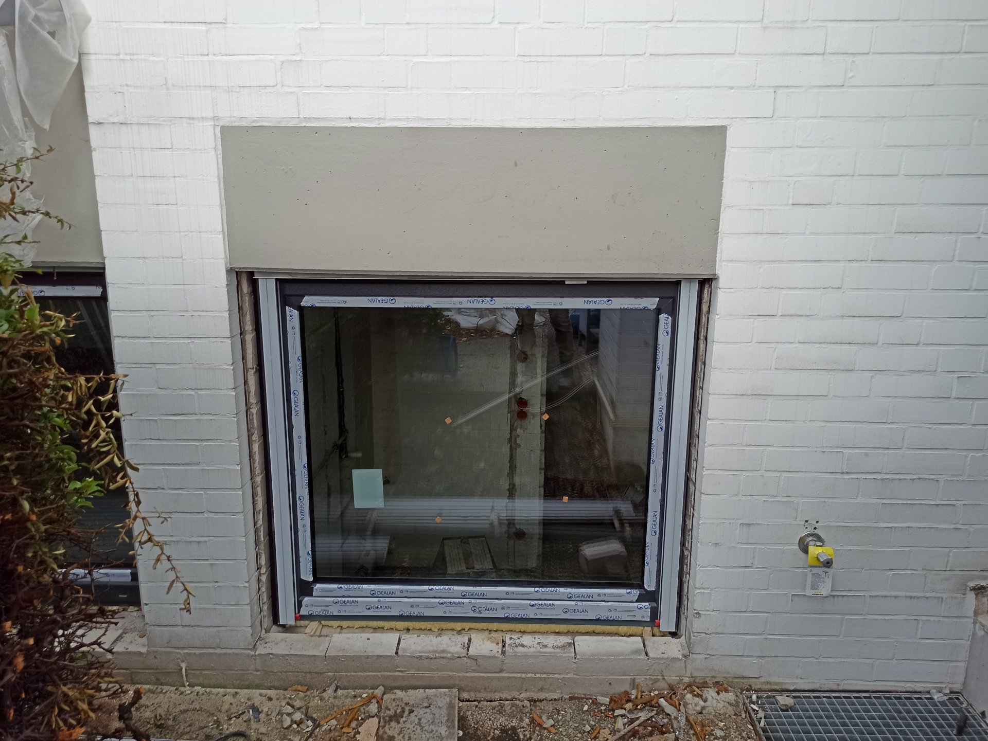

    Wie haben vor 4 Tagen unsere Fenster bekommen. Die alten Holzfenster wurden dabei durch 3 -fach verglaste Fenster ausgetauscht.
    Die Monteure haben die Fenster aber nicht abgedichtet z.b. Flüssigkunststoff auf den bauschaum gepinselt und damit gegen Feuchtigkeit versiegelt. Da es momentan sehr viel Niederschlag gibt, habe ich sorge, dass Feuchtigkeit eindringt.
    Reicht bauschaum fürs erste aus und kann man sich mit der Versiegelung Zeit lassen?
    Vielen Dank für eure Antworten!

    Es sollte irgendwan zeitnah eine Anschlussfuge passieren... Schütz die untere Fuge mit irgendwas vom Spritzwasser von der Fensterbank wenn es regnet z.b eine Holzleiste etc. Grundsätzlich ist er nicht Wasserdicht der Schaum nur Wasserfest..

    Was stand denn im Angebot?
    Welche Bauwerksanschlüsse wollte der Fensterbauer ausführen?
    Innen luftdicht
    - mit überputzbarem Dichtband (geliefert vom Fensterbauer, überputzt vom Putzer)
    - oder mit Apu-Leiste (Putzer)
    - oder mit Dichtstofffuge (Putzer)
    außen schlagregendicht
    - regendichte Fensterbankverblechung
    - Fensterbank mit zusätzlicher Dichtungswanne
    bei bodentiefen Fenstern und Fenstertüren
    - zusätzliche Abdichtung im Sockelbreich nach DIN 18533
    Da bin ich enttäuscht, dass dein Fensterfuzzi dich mit diesen ganzen offenen Fragen offenbar alleine gelassen hat, denn in der Fensterbau-Bibel (Technische Richtlinie Nr.20 des Glaserhndwerks, ift Rosenheim) gibt es viele schöne Zeichnungen wie man es richtig macht. Da hätte er wenigstens die richtigen Bilder rauskopieren und dir geben sollen wenn er diese Anschlüsse nicht selber machen kann/will
