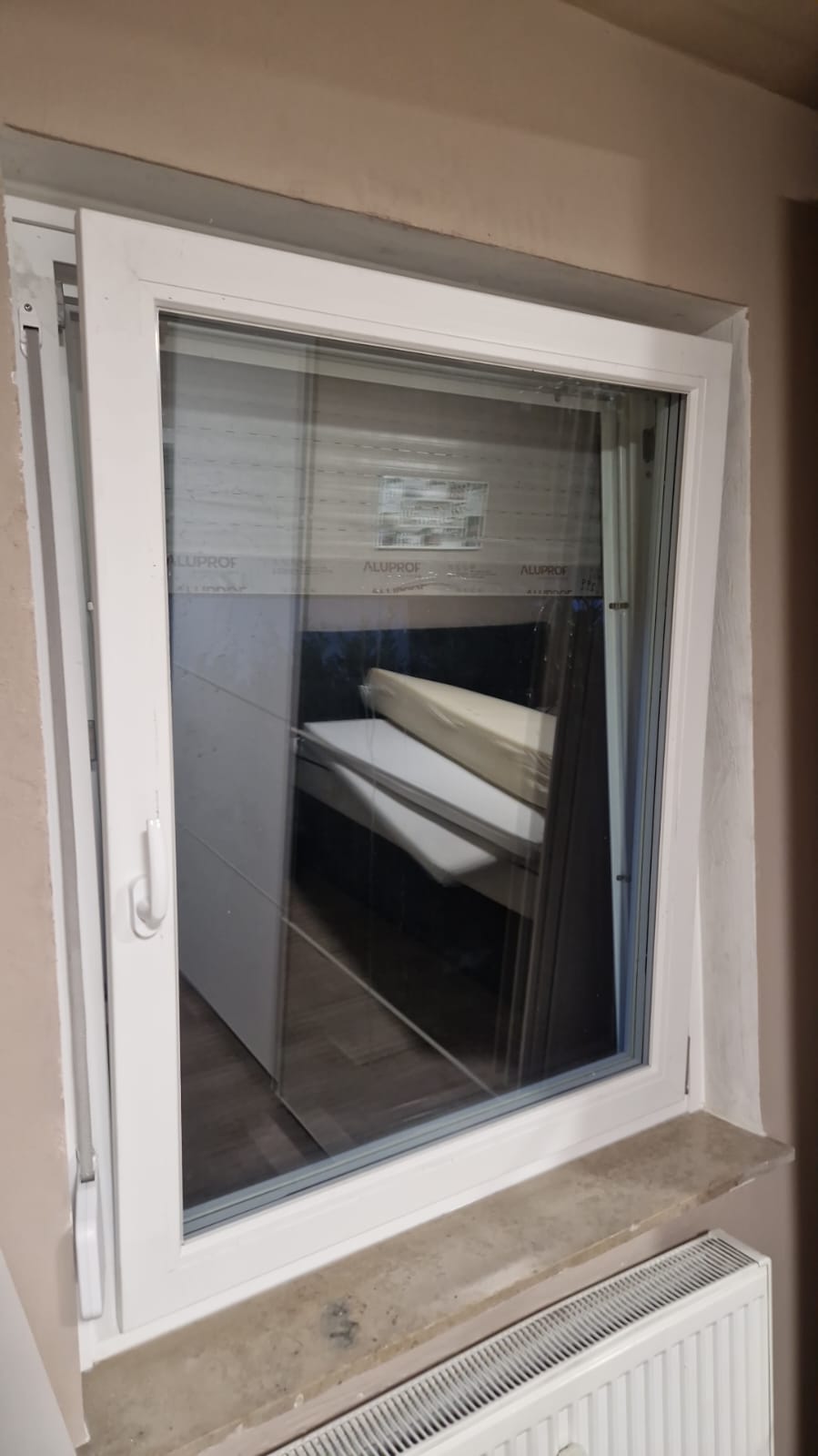

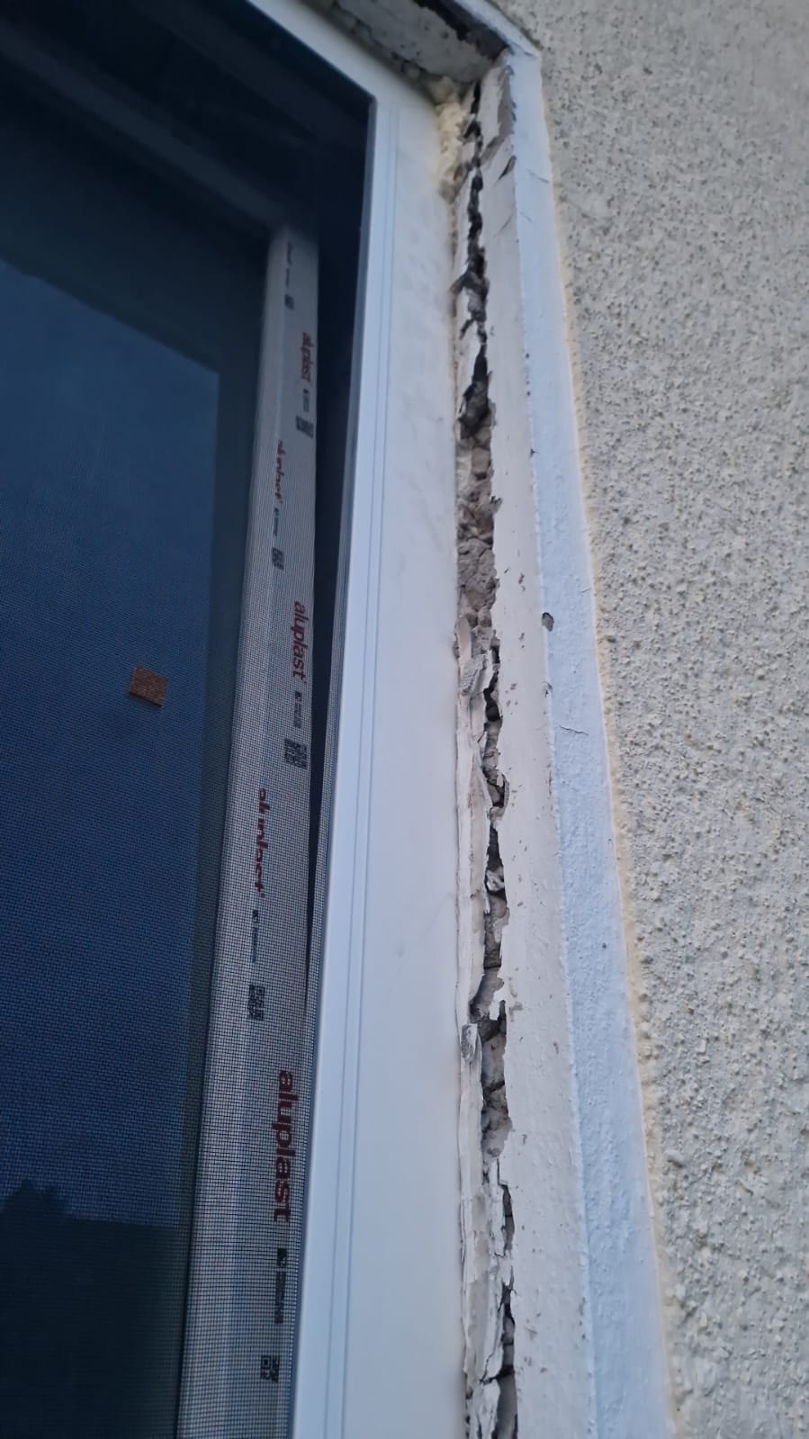

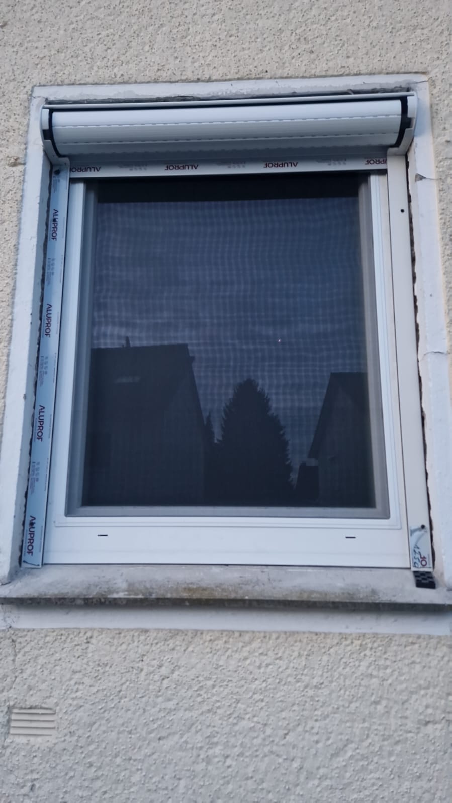

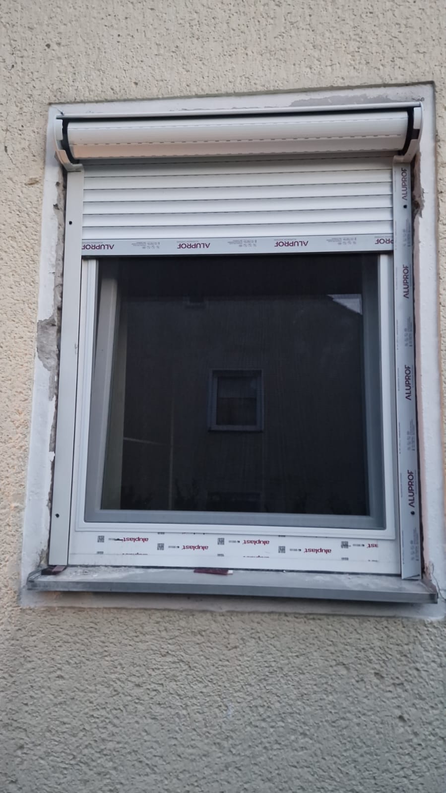

    Guten Tag, ist es üblich das ein Fensterbauer bei falsch vermessenen Fenstern wie im Bild ersichtlich vorgeht ? Über Meinungen würden wir uns sehr freuen. Michael

    Einbau mit Bauschaum (noch?) nicht fertig... mehr kann man auf den Fotos (Ansicht von außen) nicht sehen.

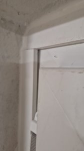

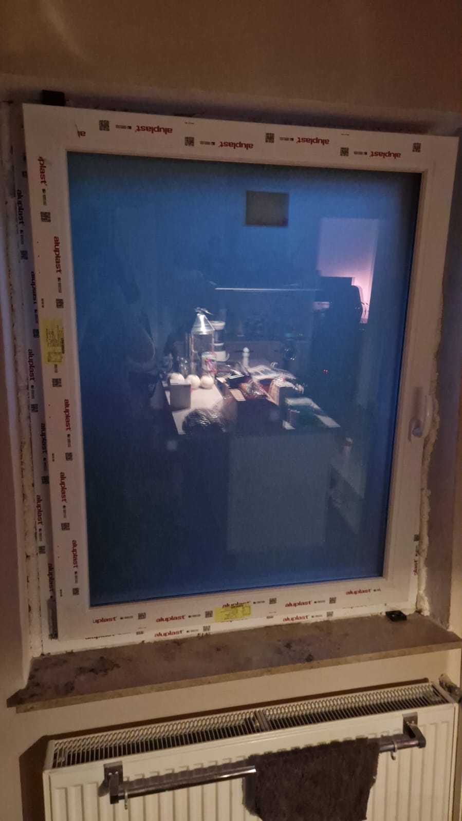

    Bitte Fotos Ansicht von Innen einstellen.

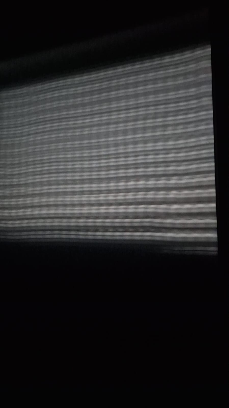

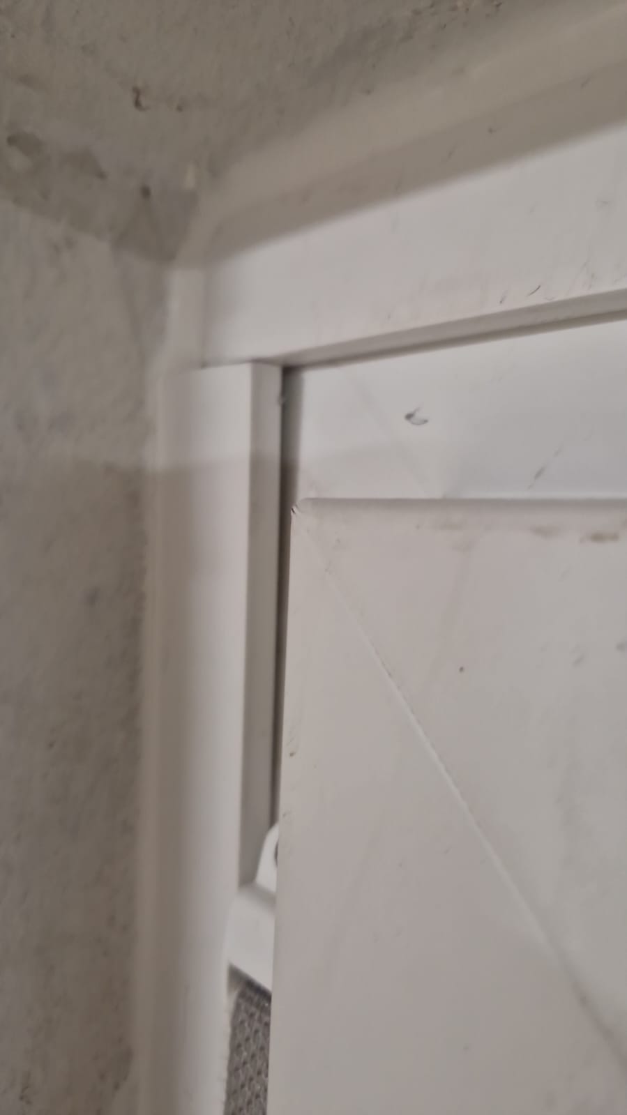

    Vielen Dank. Photos kommen. Wir dachten ob es üblich ist hier einfach am Mauerwerk zu schleifen. Innen auch Bauschaum und Rollos lassen sich nicht gaz schließen

    Was meinst Du mit falsch vermessen?
    der Abstand der Rolloschiene ist doch symmetrisch zum Flügelrahmen.
    Ich sehe hier eher ein Abdichtungsproblem, wenn da nur Bauschaum ist und dann schon die Rollos montiert sind. Außerdem ist nicht zu erkennen, ob neue Außenfensterbänke montiert wurden.
    Den Versatz in der Verleistung innen soll er nachbessern.

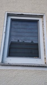

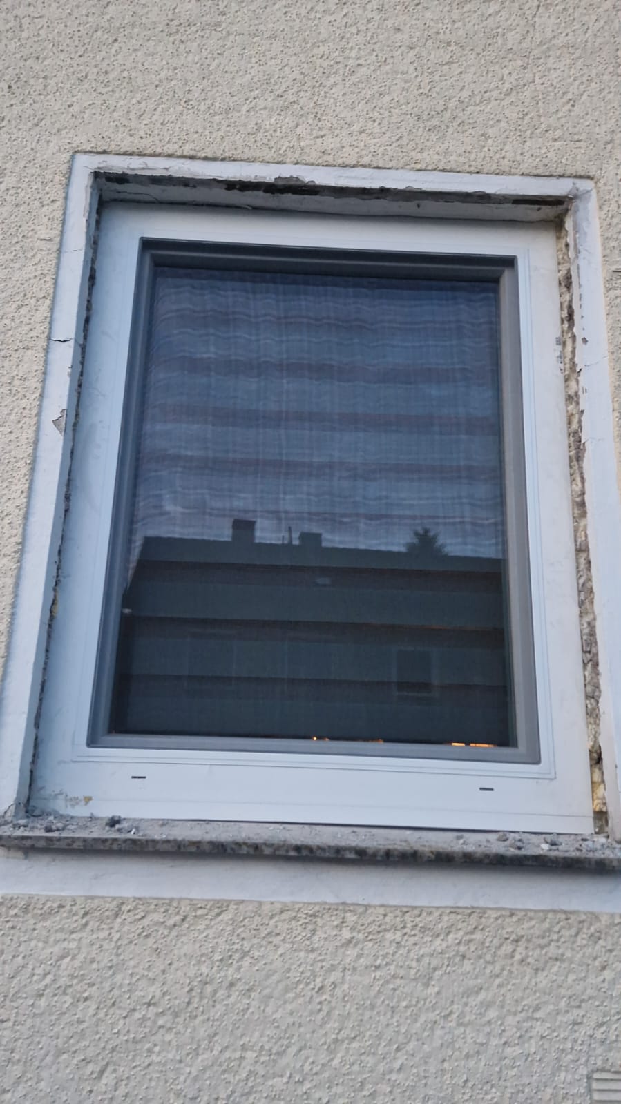

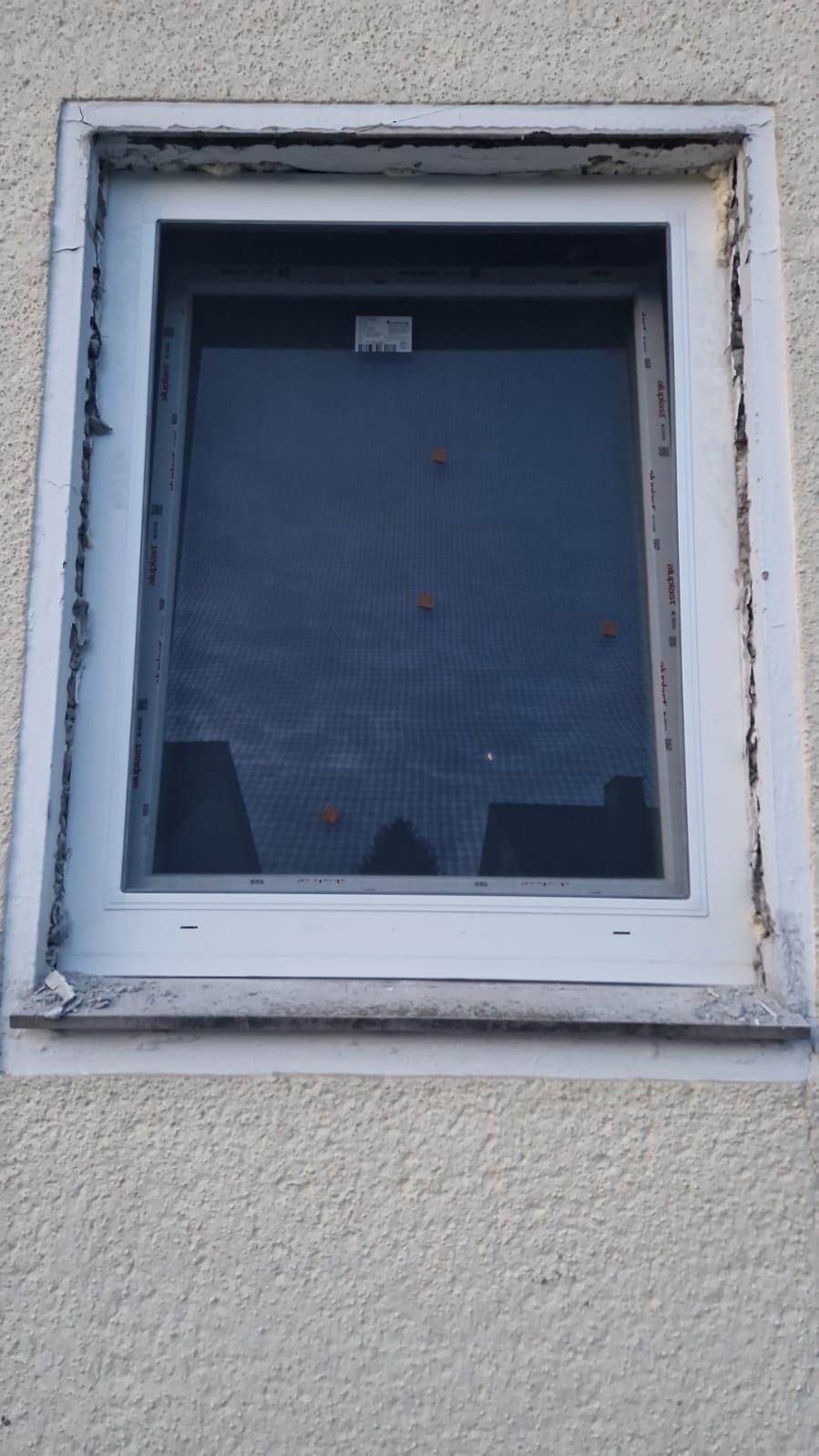

    Hi, wenn die Fenster vorher vermessen werden , sollten sie doch passen. Warum dann diese Stemmarbeiten am Mauerwerk ? Reicht es diese nachher einfach wieder zu verputzen ?

    Da bisschen außen, da klebt ja noch das alte Silikon am Putz, das muss halt schon ab.
    Das Nachputzen ist hier aber keine große Sache. Der Fensterbauer wird’s nicht im Auftrag haben, kannste aber selber machen.

    Erst mal richtig abdichten bevor da irgendwas verputzt wird. Innen wie außen. Die Leisten innen sind halt unsauber montiert.

    Falsch vermessen sind die Fenster Augenscheinlich nicht... je nach dem, was für Fenster vorher drin waren, können Stemmarbeiten erforderlich sein...
    Meine Glaskugel sagt: Außen waren/sind die Alten Fensterbänke und Putz in keinem Guten zustand.
    Meine Glaskugel sagt: Raumseitig wurde die "Luftdichtheit" (mit hoher Wahrscheinlichkeit) nicht fachgerecht ausgeführt... zumindest sieht die Dichtstoff (= Acryl?) Fuge auf/an den Deckleisten verdächtig danach aus.
    Meine Glaskugel vermutet das zur Montage/Abdichtung/Putz/... nichts (nachweißbares) besprochen/vereinbart wurde...
    Sollte das der Fall sein schuldet der Fensterbauer nur die fachgerechte Montage = Fachgerechte Befestigung, Umlaufende Abdichtungen = Außen Schlagregendicht Innen luftdicht. "Bei Putzen" und Pu-Schaum (= Bauschaum) ist (gewöhnlich) nicht ausreichend.

    Und wie will er das jetzt noch schlagregendicht hinbekommen?

    Ich bin gespannt was der Fensterbauer sich da einfallen lässt :bef1006:.
    Ich werde keinen Vorschlag machen, wie er "das Kind aus dem Brunnen bekommt", ohne die Fenster wieder auszubauen.
