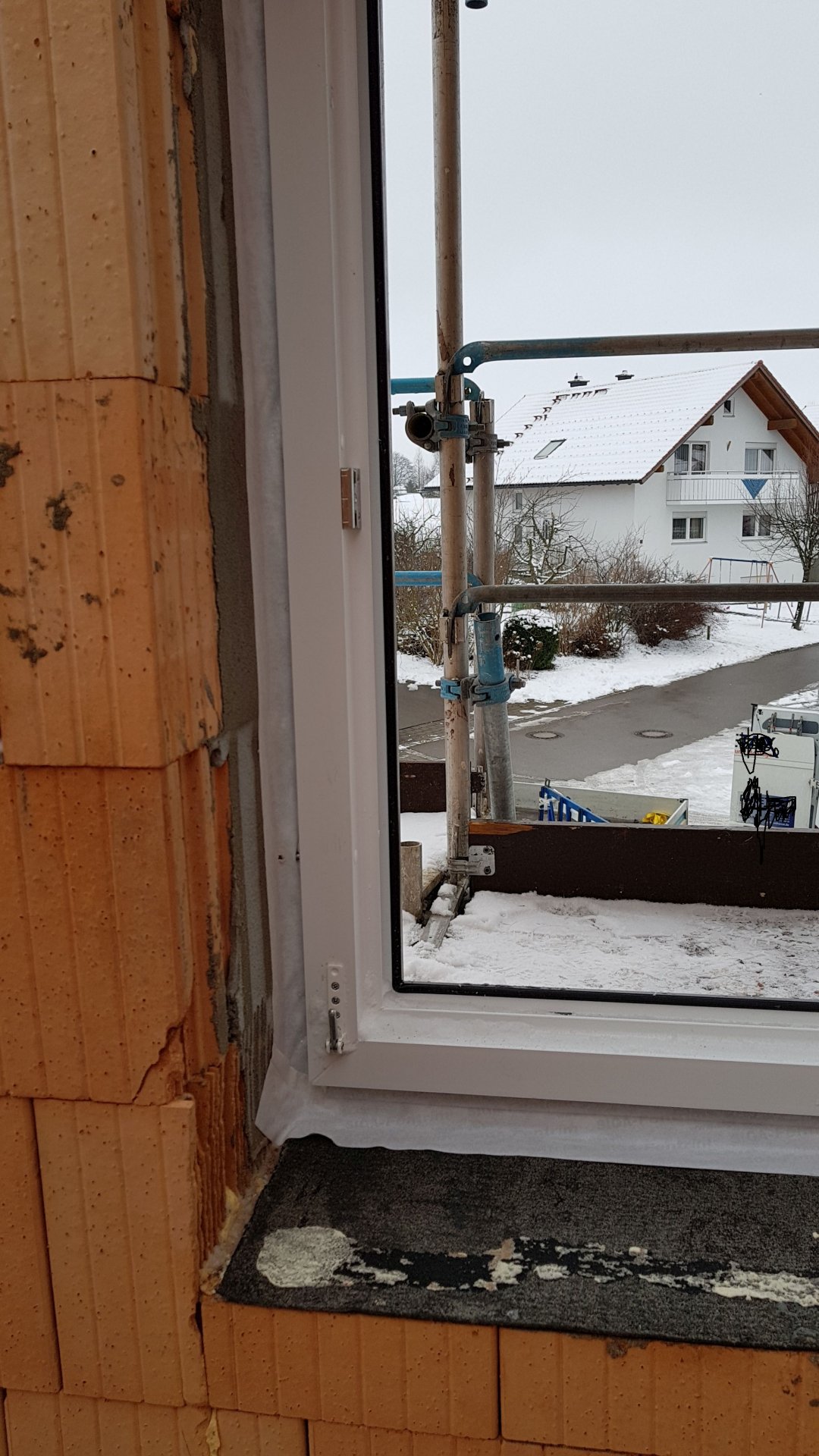

    Hallo Forum,

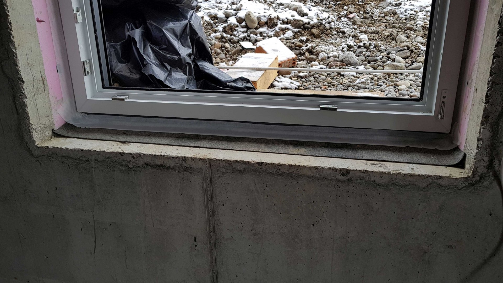

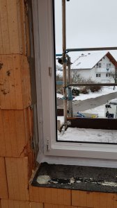

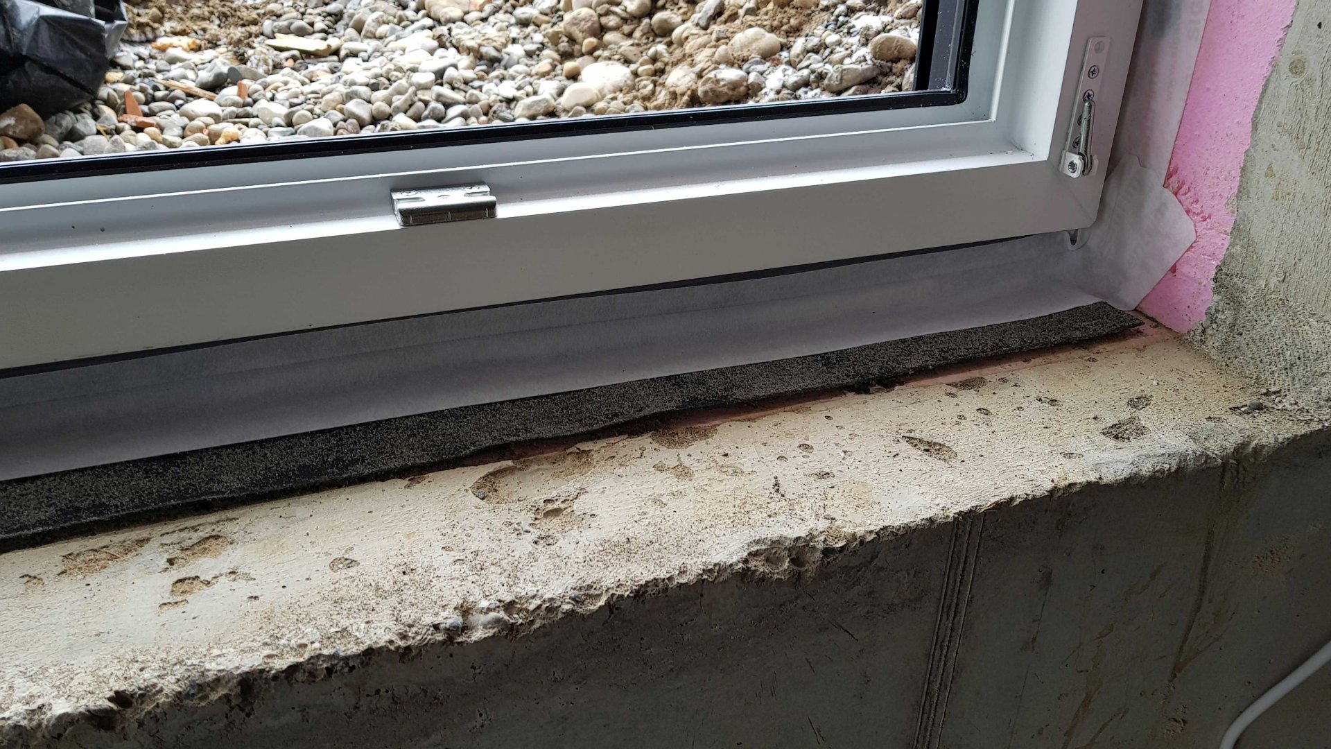

    kürzlich wurden bei uns im Neubau die Fenster eingebaut. Dabei wurden die innenliegenden Dichtbänder auf eine vorhandene Bitumenbahn anstatt auf das Mauerwerk geklebt. Die Bitumenbahnen lagen dort weil die Ziegel vor Wasser geschützt werden sollten. Der Fensterbauer hat diese einfach liegengelassen und die Fenster eingebaut. Unser Bauleiter meint das wär nicht weiter schlimm.
    Ich habe die Befürchtung, dass die Dichtheit nicht gegeben ist, da innen wie außen unter den Dichtbändern die Bitumenbahnen liegen und so immer ein "Hohlraum" zum Mauerwerk vorhanden ist. Wie seht ihr das?
    Anbei mal Bilder damit ihr wisst was ich meine.

    wenn da nun zufälligerweise eine Bild-Zeitung gelegen hätte, dann hätte er wohl auch einfach darübergearbeitet ?
    Zwei Fragen muss er sich stellen lassen:
    Ist das Dichtband der Fenster für Bitumen zugelassen ?
    Ist die Butmenbahn flächig auf der Brüstung verklebt?
    Wenn er beides mit "Ja" beantworten kann, dann ist es OK.

    Die Zulassung auf Bitumen kläre ich gerade über die Firma Siga, von der die Bänder sind.
    Die Bitumenbahnen sind natürlich nicht verklebt, da ja nur aufgelegt gewesen damit bis zum Fenstereinbau die Ziegel nicht so viel Feuchtigkeit ziehen. Hätten dadurch ja auch denkbar einfach entfernt werden können. :(

    Dann geht das so nicht. Selbst wenn die Bänder auf Bitumen haften ist der Untergrund ja nicht fixiert.
    Bitumenbahn am Fenster abschneiden und neues Band drauf.

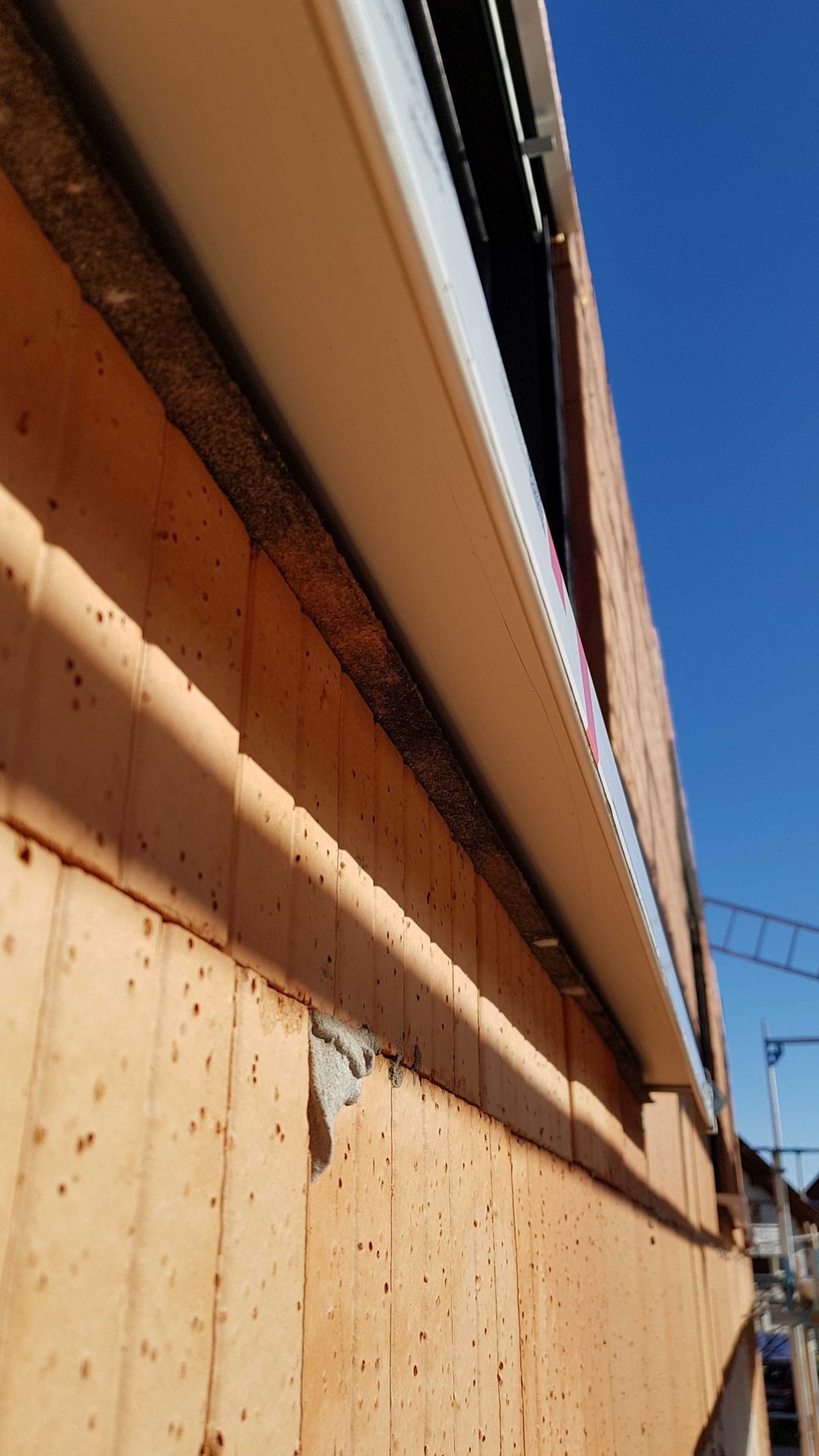

    Innenseitig sehe ich auch kein großes Problem das zu ändern. Wie würdet ihr das denn außen angehen? Da steht die Bitumenbahn sogar über das Mauerwerk und die Fensterbretter sind schon gesetzt. Rückbauen?

    Außen würde ich den Bitumen mauerbündig abschneiden und alles so weitermachen wie geplant.
    Das System soll ja innen dichter wie außen sein. Das ist durch diese "Bauweise" schon gegeben.
    Dann muss es noch schlagregendicht sein. Das ist durch die Fensterbank auch gegeben.
    Dann noch winddicht von außen. Das sollte so auch machbar sein, wenn die Bahn zurückgschnitten wird.

    Habe das ganze jetzt mal beim Fensterbauer angezeigt. Bin gespannt wie die sich dazu stellen. Danke für eure Einschätzungen.
    Ich sehe es wie ihr, derzeit noch alles ohne riesen Aufwand änderbar aber derzeit einfach nicht in Ordnung, da die Dichtbänder Ihre Bestimmung nicht erfüllen.
