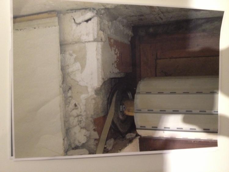

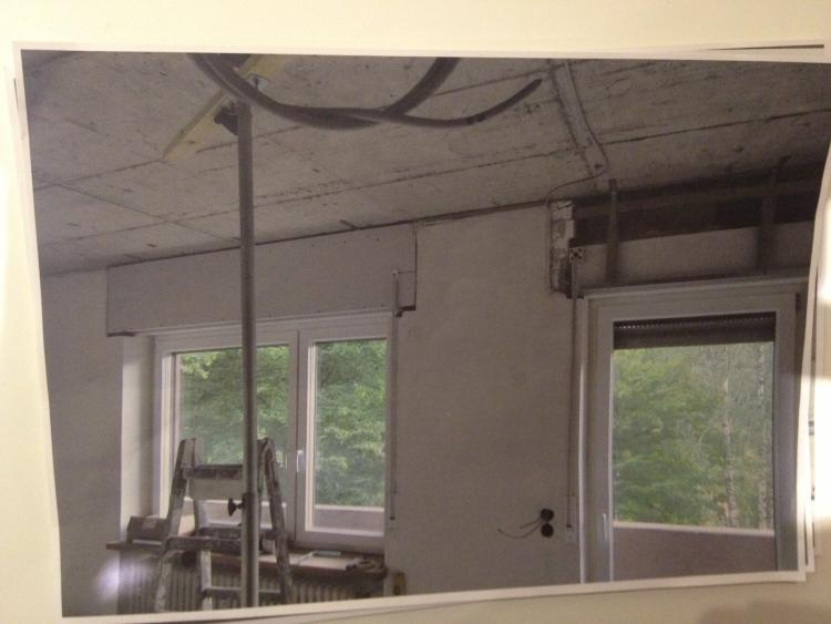

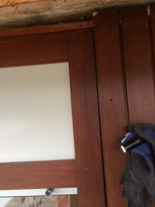

    Tja wie bin auf dieses Forum gestossen, natürlich wenn man ein Problem hat.
    Und zwar läuft bei uns Wasser an der Aussenseite der Fenster herunter, welches unserer Meinung nach ein Tauwasserproblem ist da eine Dampfsperre nicht komplett eingebaut wurde.
    Am besten zeige ich ein paar Bilder:
    Bild 1 = Zustand wie es vor 40 Jahren gebaut wurde, man sieht das der komplette obere Teil im Prinzip der Rolladenkasten war, darunter fing dann das Fenster an.
    Zu erwähnen, die im Bild ersichtliche Ausseneinheit des Fensters ist wirklich nur eine Art Holzrahmen mit einer Art Platte davor, siehe Bild 2.
    Bild 2 = zeigt die Aussenseite des Hauses. Hier ist nun das Feuchtigkeitsproblem, sprich es tropft unten wo der Rolladen aus der Verkleidung kommt heraus.
    Bild 3 = zeigt wie der Fensterbauer die Installation gemacht hat, er hat einen kleineren Rolladenkasten eingebaut und darunter das Fenster bzw. Tür.
    Zu erwähnen ist das wir die Aussenseite des Hauses nicht verändern wollten, daher der Erhalt des Holzrahmen mit der Platte davor.
    Auch zu erwänen, der Fensterbauer erwähnte das er nicht zwischen Rolladenkasten und Wand bzw. Decke bauseits ausdämmt oder verputzt. Dies soll der Stukateur machen.
    Der Stukateur hat somit Isolierung (Glaswolle) eingelegt und verputzt.
    Wir wurden allerdings vom Fensterbauer nicht darauf hingewiesen das eine Dampfsperre anzubringen ist, sowie hat er auch keine Bedenken geäussert.
    Da nun keine Dampfsperre eingebaut wurde, entsteht der warm kalt austausch und erzeugt, zum Glück bis jetzt, ein Feuchtigkeitesproblem auf der Aussenseite.

    Bild 1 Zustand ( alt ).jpg Bild 2 Zustand ( alt + neu ) aussen.jpg Bild 3 Zustand ( neu ).jpg
