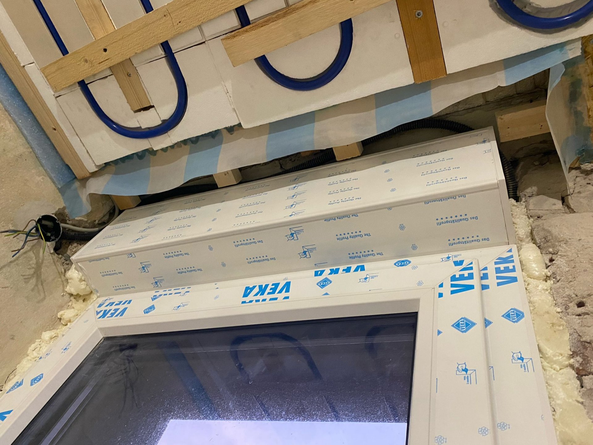

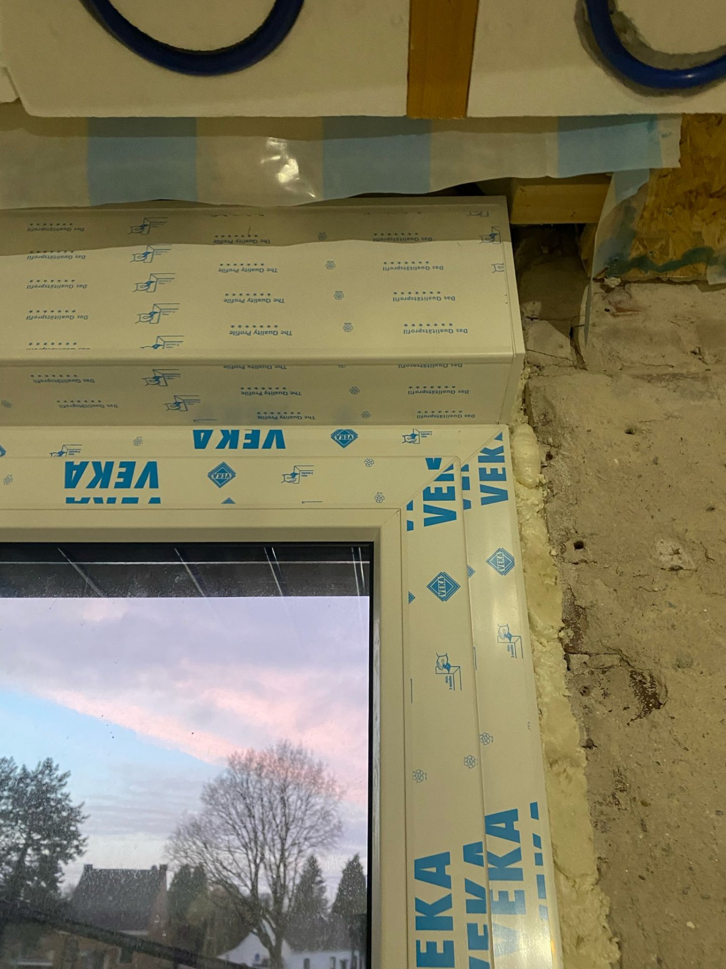

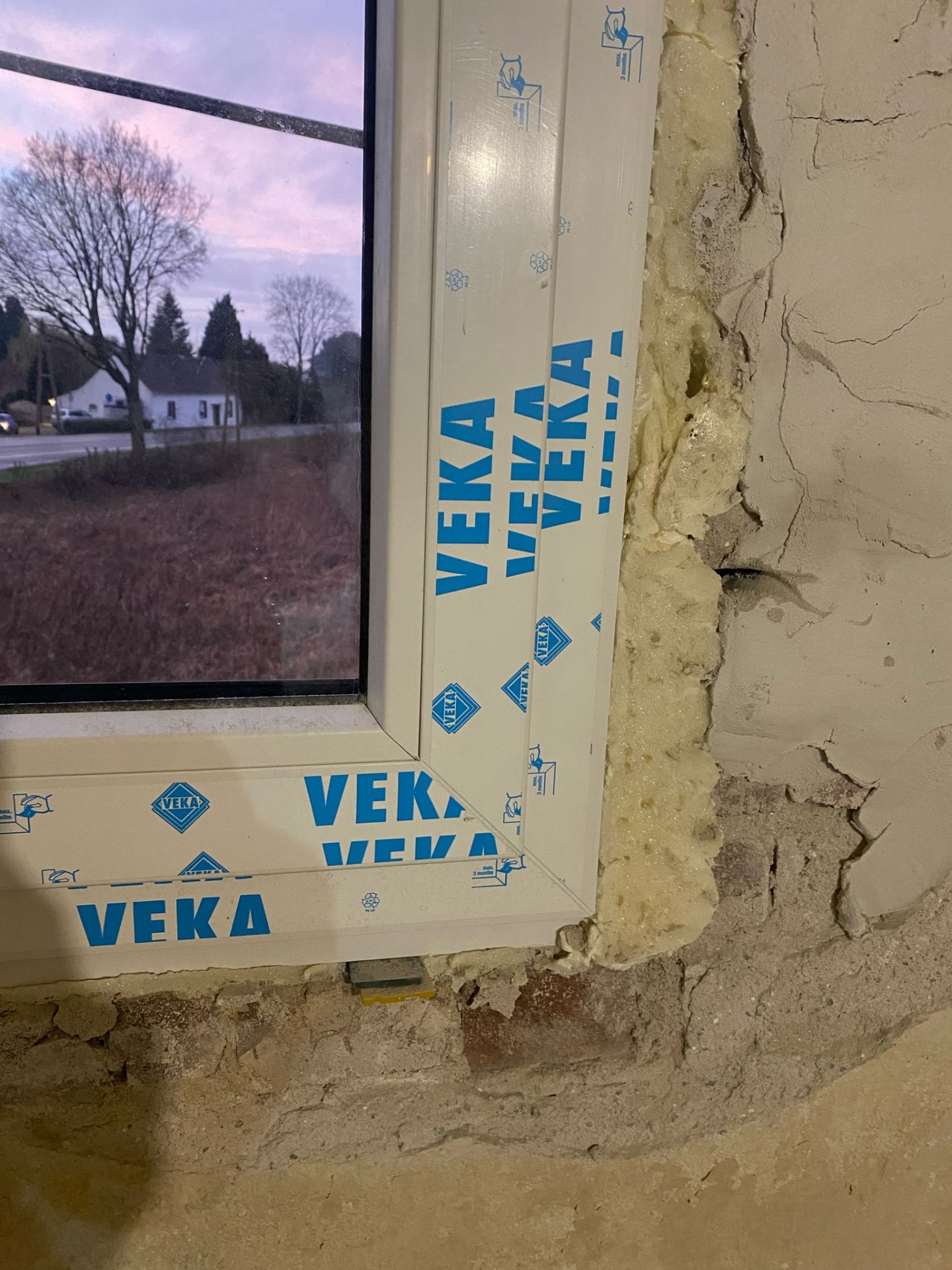

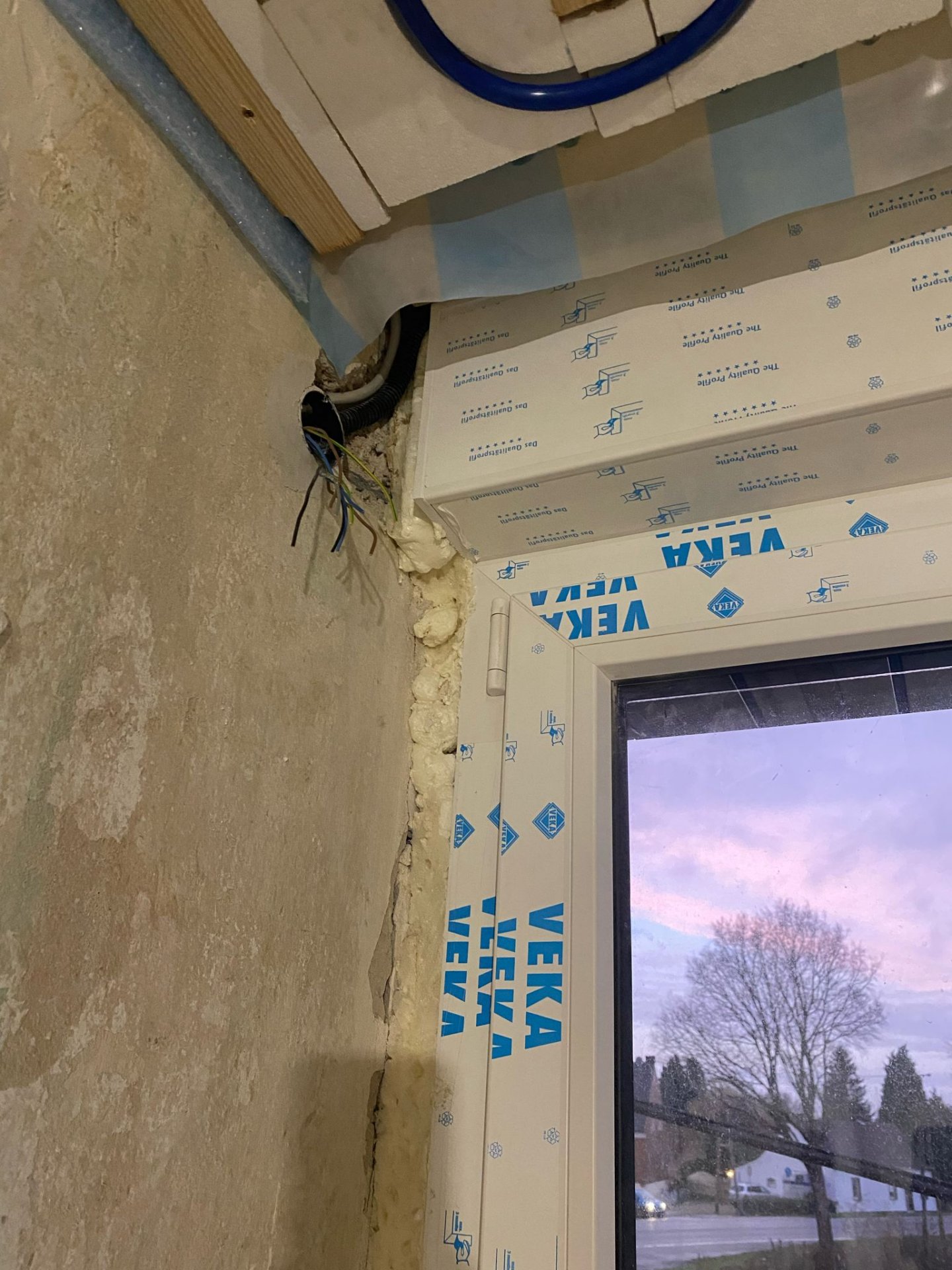

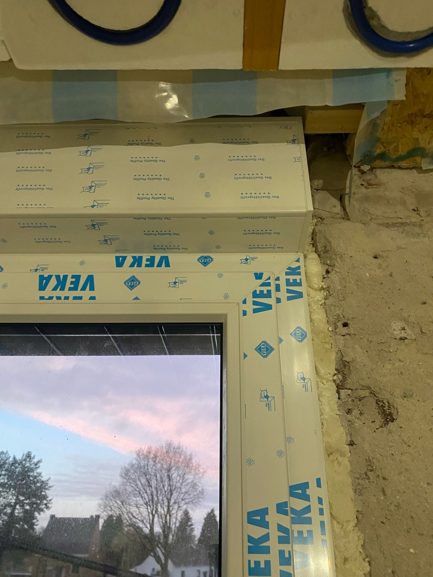

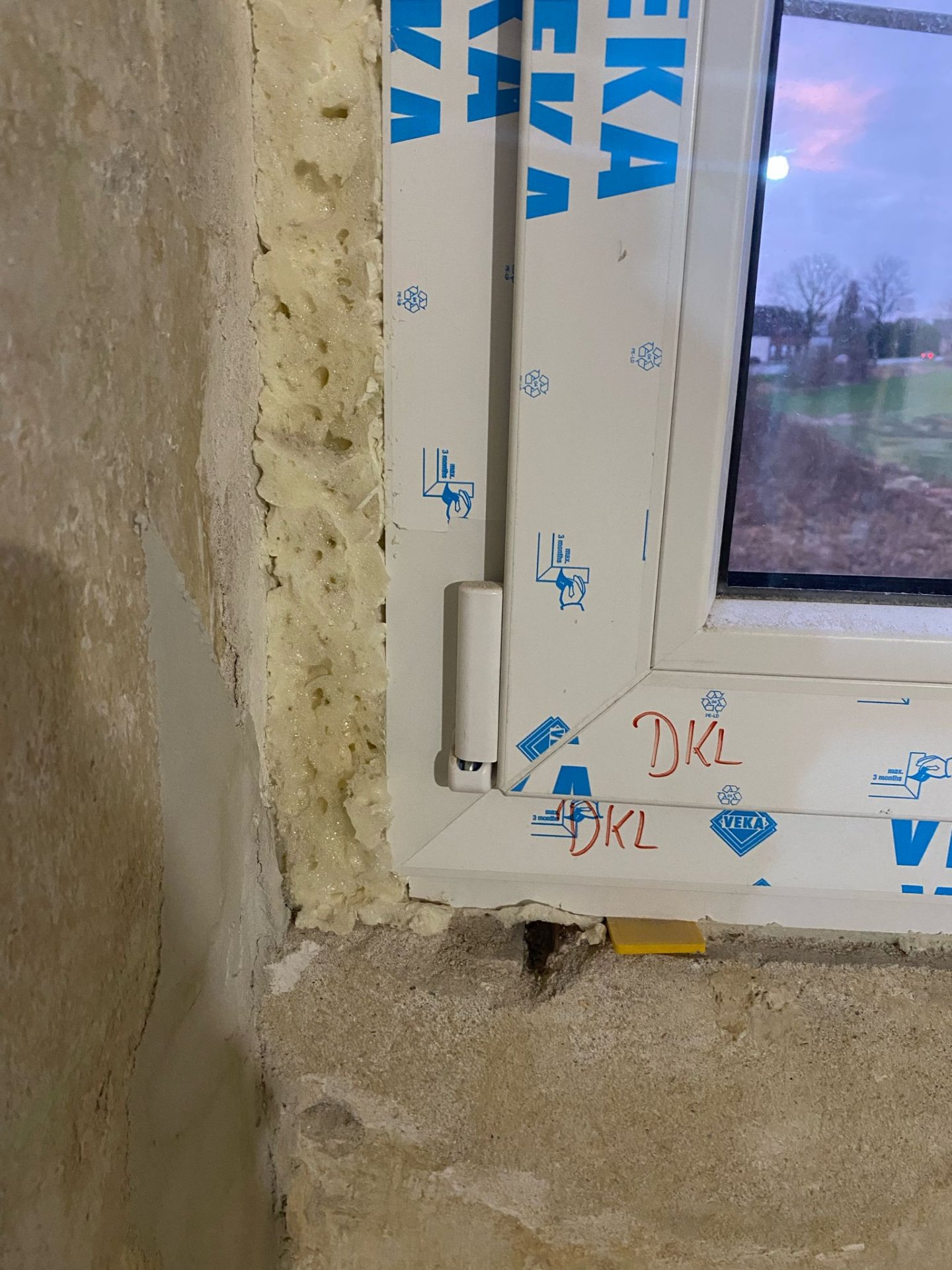

    Wir sanieren z. Zt. einen Altbau und haben uns neue dreifachverglaste Fenster einbauen lassen.
    Zum Ablauf:
    1. Wir haben das Angebot vom Fensterbauer eingeholt (und natürlich noch einige weitere).
    2. Wir haben das Angebot an den Energieberater geschickt. Er hat es abgenickt.

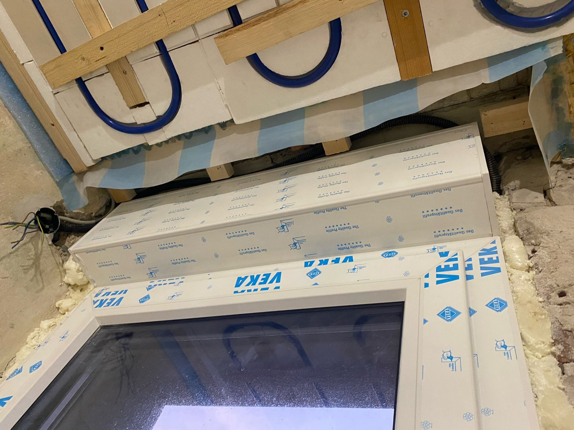

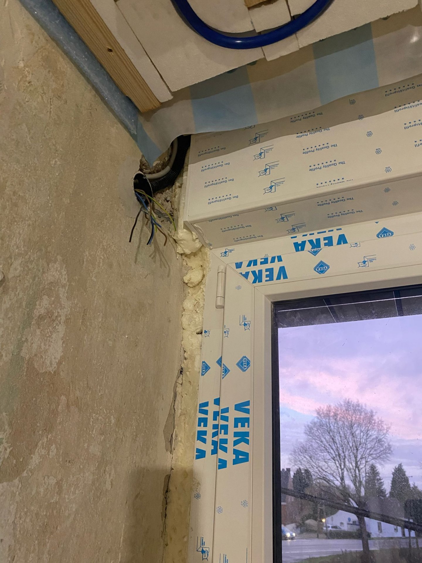

    3. Fensterbauer baut Fenster ein. Mir fällt auf, dass der Raum zwischen Fensterrahmen und ollen Ziegeln nur ausgeschäumt ist. Teilweise ist der Schaum löchrig und ich kann auf das Kompriband schauen. Ich informiere Energieberater und weitere Person, die uns berät (auch ein Energieberater). Vertraglich war RAL nicht festgehalten und es war auch nur Schaum vereinbart (wusste ich zu dem Zeitpunkt leider nicht, mein Fehler, aber ich hätte gehofft, dass der Energieberater so etwas sieht).
    4. Ich informiere den Fensterbauer, er sagt es ist mit Schaum fachgerecht eingebaut (was einige Beiträge hier im Forum ja auch aussagen), die Löcher würde er ausschäumen.
    5. Energieberater segnet das so ab.
    6. Berater sagt, dass das auf keinen Fall so gemacht werden sollte. Die Möglichkeit, dass wir selbst Fensterdichtband vor den Bauschaum setzen schließt er aus, da die Gewährleistungspflicht für den Fensterbauer erlöschen würde. Gespräch mit dem Energieberater ist anberaumt, aber ich möchte zuerst sichergehen wer hier falsch liegt.
    Ich hänge einige Bilder an. Hier ist noch zu beachten, dass wir eventuell noch das Fensteranschlussband einsetzen würden, falls nötig. Auf jeden Fall setzen wir noch Innendämmung aus Holzfaser mit entsprechenden Platten für die Laibung davor. Der Rolladenkasten oben verschwindet schon teilweise unter der Dampfbremse (OSB-Platte) und wird noch an diese luftdicht angeschlossen.
    • Wäre das nachschäumen hier fachgerecht?
    • Kann ich mehr vom Fensterbauer/Energieberater erwarten? IMG-20240223-WA0045.jpg

    Wo ist der Planer / Architekt ?
    Ich hätte da vorher nen Glatt strich der laibungen gemacht und explizit RAL konforme Montage in die Ausschreibung aufgenommen

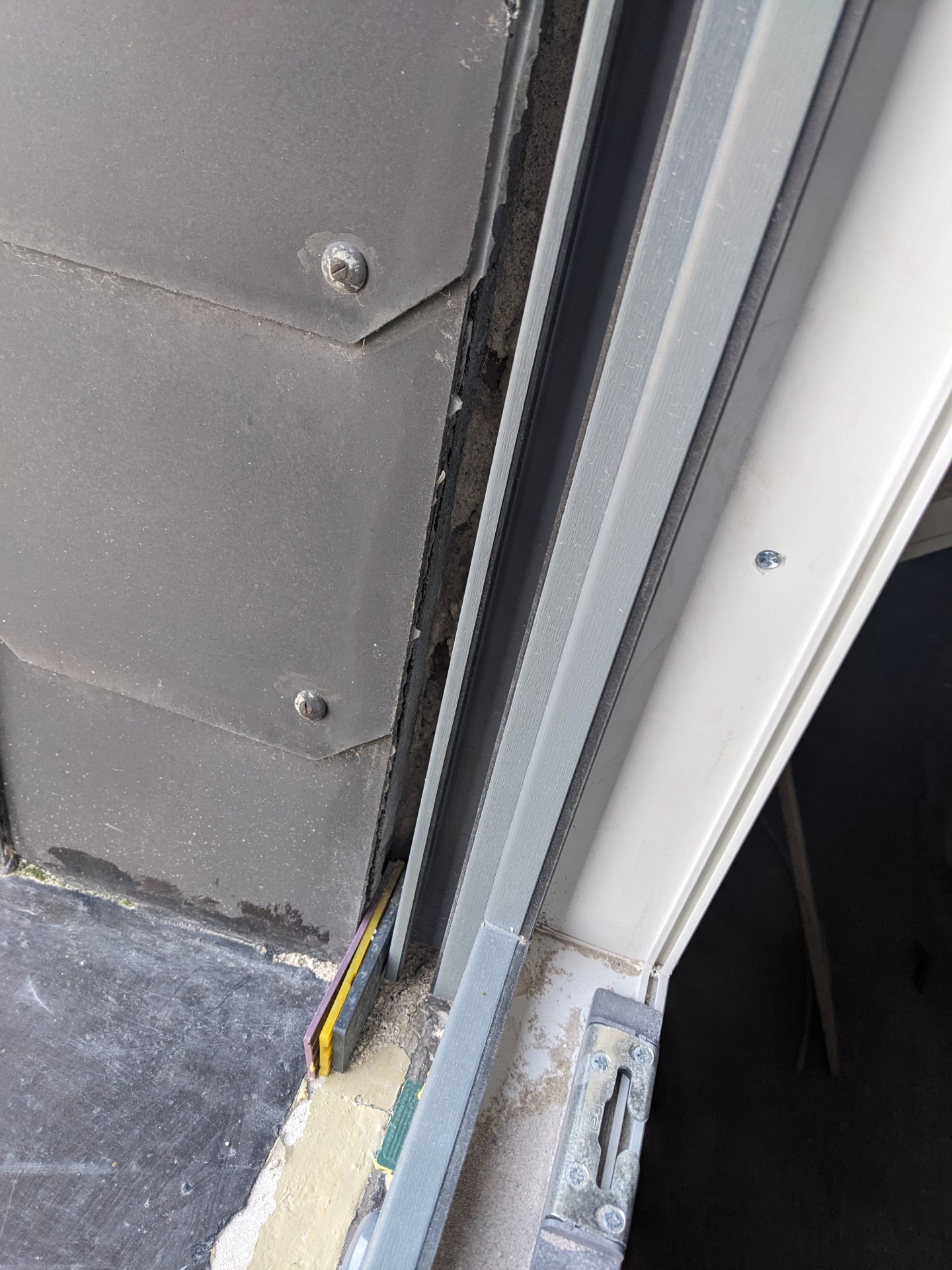

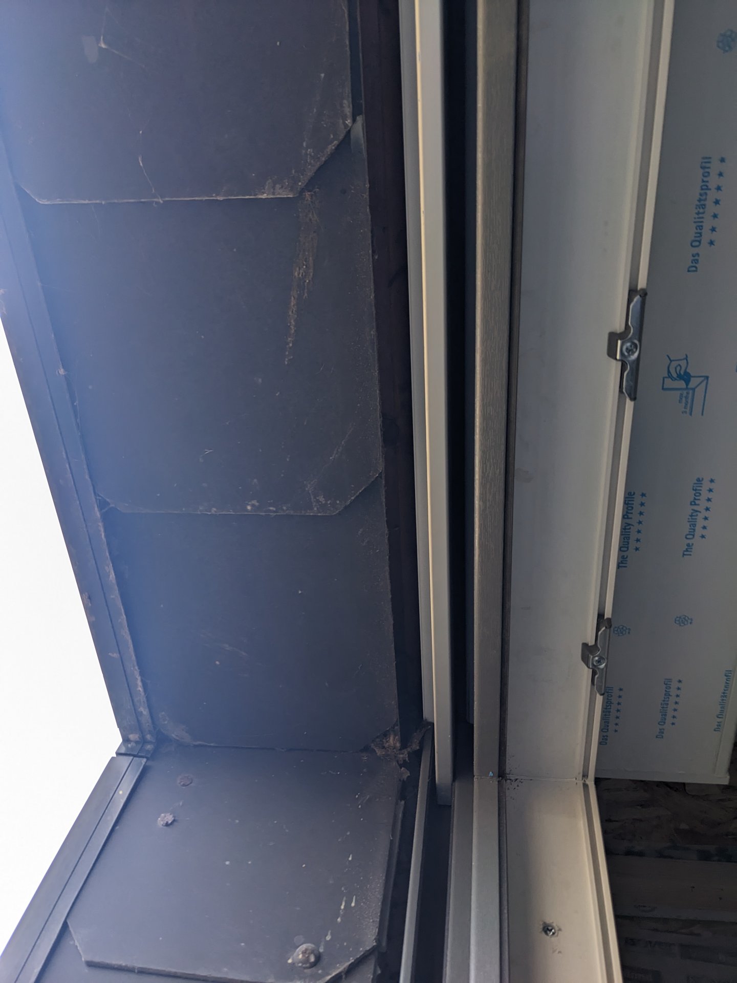

    Wie sieht der Anschluß außen aus?
    Wie stellst du dir den inneren Aufbau vor mit der Holzfaserplatte und der Dampfsperre? OSB als Dampfbremse ist möglich, ich halte eine Variobahn für sinnvoller und vor allem auch einfache zu verlegen.

    Ist doch egal, ob RAL vereinbart ist oder nicht. Fachgerecht muss es trotzdem sein, das ist es aber nicht.
    Innen Fensteranschlussband kleben und alles wird gut.
    Wie sieht’s denn außen aus?
    BaUT, simon84 und ein stein gefällt das.

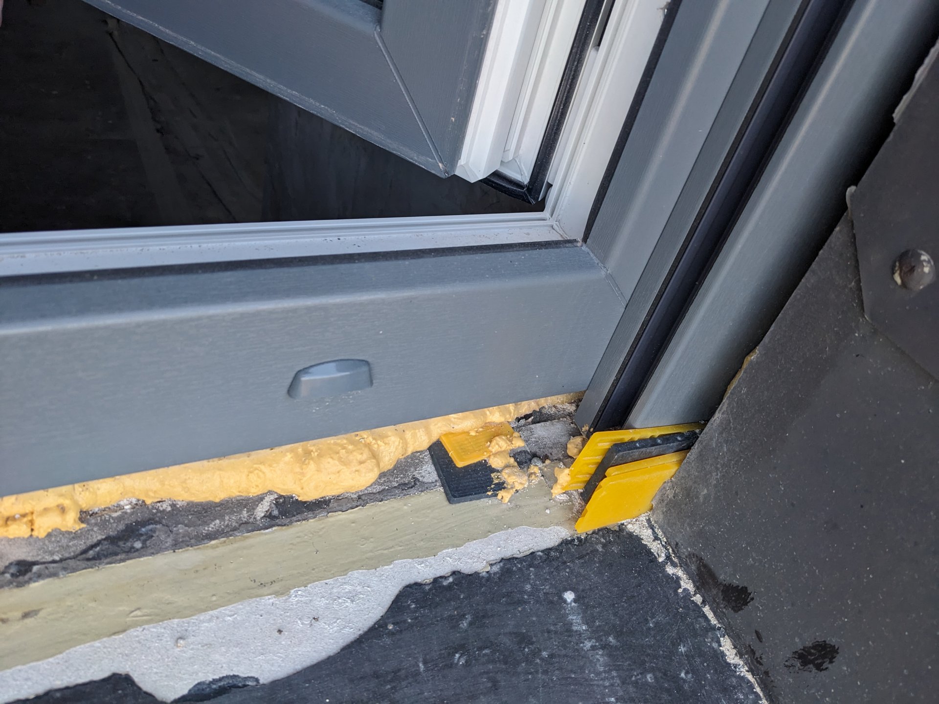

    Der Plan war eine Putzanschlussleiste, siehe hier:

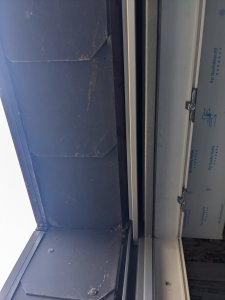

    Der Anschluss außen soll wohl nachträglich vom Dachdecker gemacht werden (hat der Fensterbauer uns vorher nicht drüber informiert). Da habe ich gerade kein Foto auf Lager, das liefere ich gern morgen nach.
    Innen ist die Decke abgehangen mit OSB Platten, Fugen verleimt + Klebeband und der Wand- und Rolladenkastenanschluss mit Folie.
    Unter der OSB-Platte kleben noch 3 cm XPS mit einer Deckenheizung (System von Quicktec) darunter Rigips Platte.

    Kann ich das denn vom Fensterbauer verlangen, dass er das klebt, oder soll ich das machen? Wie sieht das mit der Gewährleistung durch den Handwerker aus? Ändert sich da was?
    Was daran ist denn nicht fachgerecht? Der Fensterbauer beruft sich auf ein bestimmtes Urteil, dass dieser Schaum wohl fachgerecht wäre. Verschiedene Beiträge in diesem Forum deuten auch an, dass es fachgerecht sein kann. Die vielen Löcher sagen meinem gesunden Menschenverstand allerdings, dass das kaum luftdicht sein kann. Die Frage wäre dann, ob nachschäumen fachgerecht wäre.

    Wenn es hier eine Beauftragungslücke gab, dann ändert sich auch an der Gewährleistung nix, wenn Du das Band anklebst.
    Lass Dir doch erstmal das Datenblatt vom Schaum geben, es soll ja Schäume geben, die die Anforderung an die Luftdichtheit erfüllen.

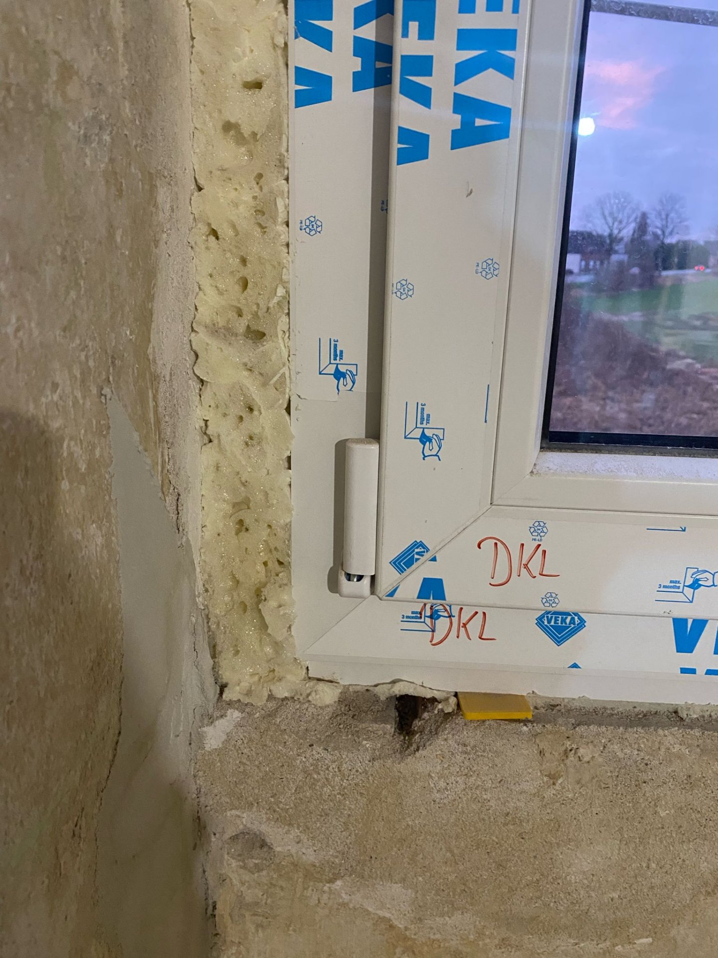

    Also entweder das Photo täuscht oder du hast da ein ganz anderes Problem
    Das schaut für mich so aus als ob da teilweise fast 5cm Fuge sind
    Musst mal nachmessen
    So kann man doch ein Fenster nicht einbauen
    Zu klein bestellen , dann kann man es ja nicht mal fachgerecht befestigen (auch die Schrauben haben eine maximale Länge bzw. Freie Länge) und dann einfach alles mit Schaum voll rotzen.
    Auf einem Photo wurde der Schaum dann wohl rechts unten noch über den Putz geschmiert. Oder da ist ein Riesen Ausbruch über 10 cm breit .

    Ich werde das später mal nachmessen. Gibt es irgendwas offizielles wo steht, dass das nicht größer als 5 cm sein darf (DIN-Norm, o.Ä.)? Das wäre mir wichtig, um gegenüber dem Fensterbauer argumentieren zu können.

    naja - der sog. Wunderschaum (Aerosolklebstoff) funktioniert, wenn überhaupt, nur bei klar definierten Fugen und diese sind hier nicht gegeben.
    Das Urteil soll er dir mal benennen.
    Das steht in den Zulassungen der Schrauben. Wenn dir der Fensterbauer sagt welche Schraube er verwendet hat, dann findest du auch ganz schnell die zulässige freie Dübellänge- hier im Forum ist der Suchbegriff "freie Dübellänge"; dazu wurde schon mal was geschrieben.

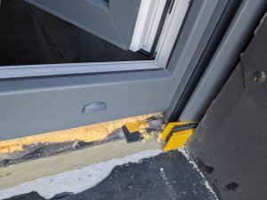

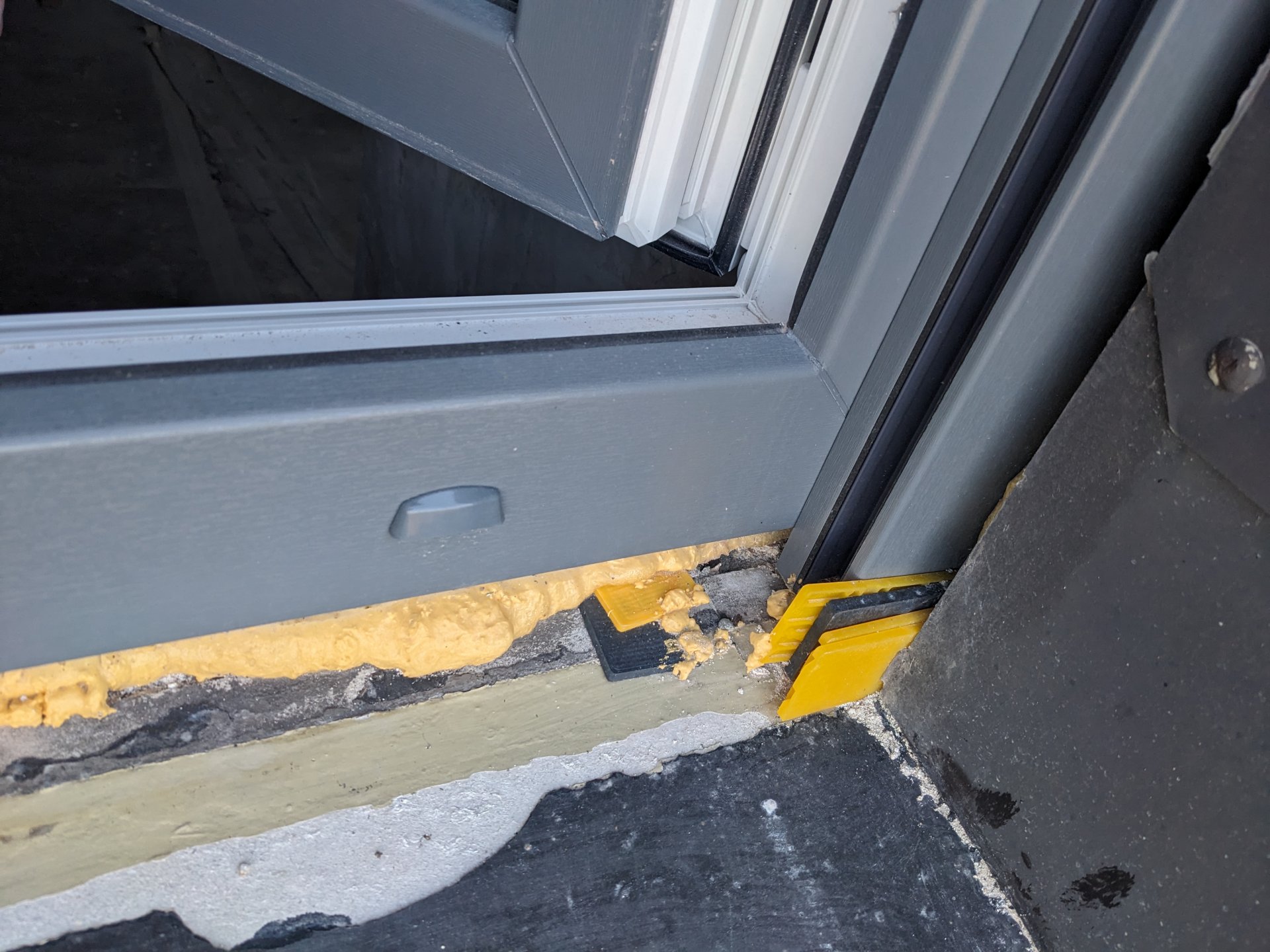

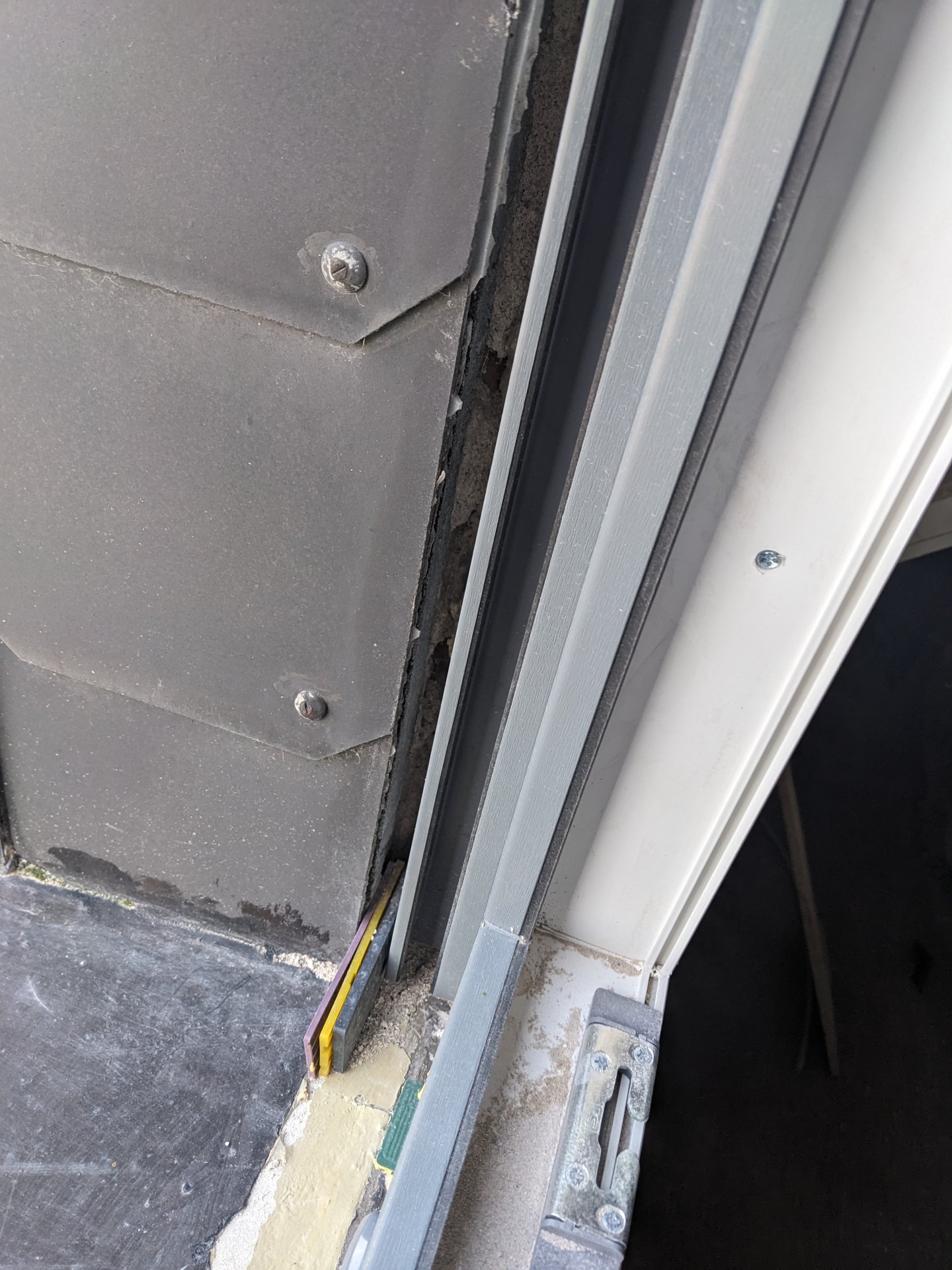

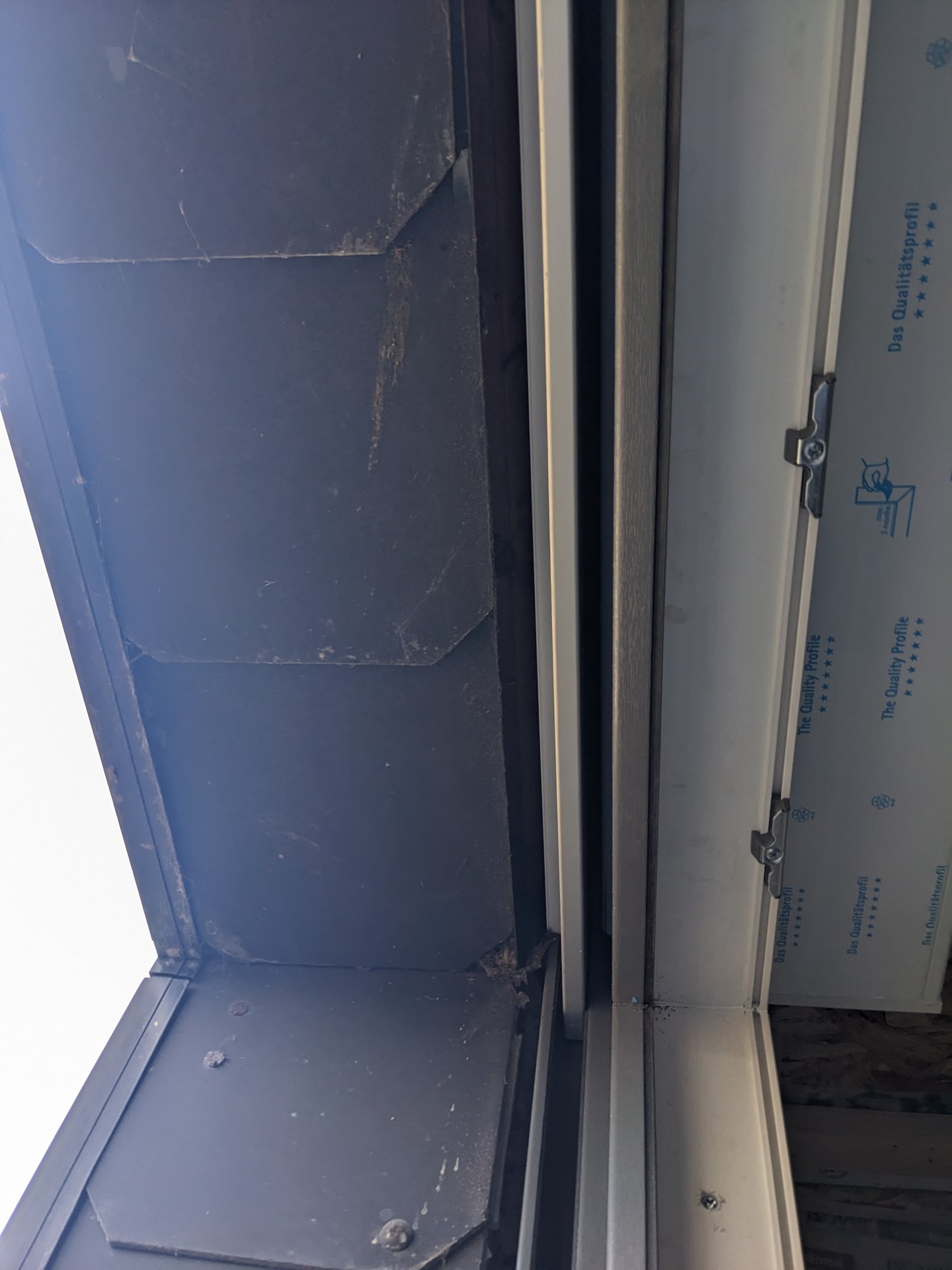

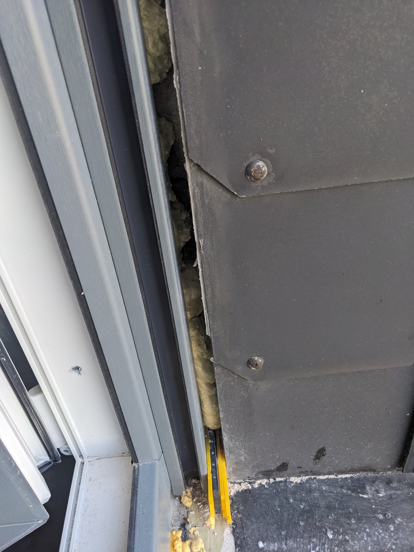

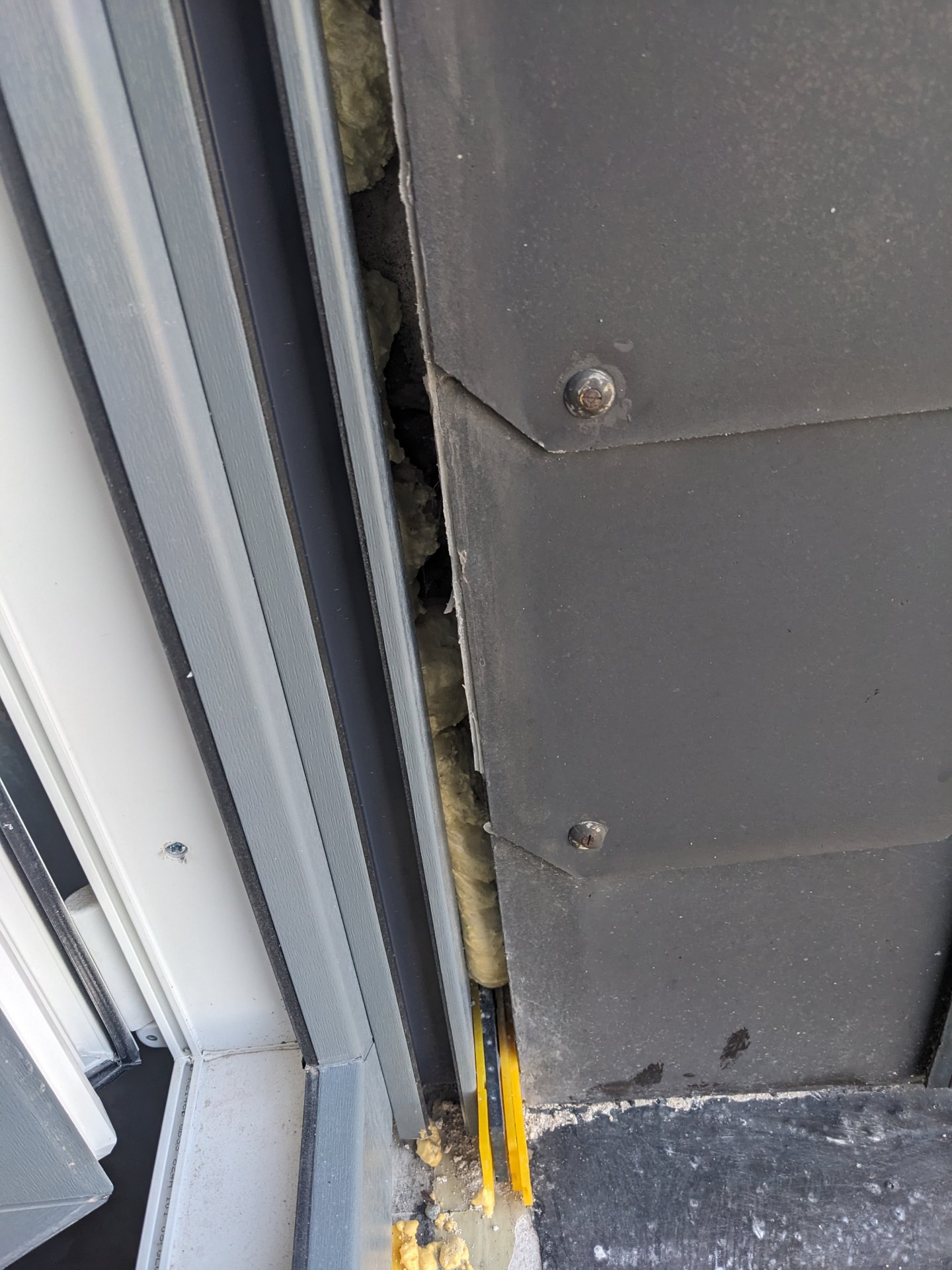

    Okay ich werde Mal schauen. Hier noch der Stand von außen.
    Ich habe gemessen. Der durch Schaum überbrückte Raum ist teilweise so vier bis fünf centimeter breit.

    Von Schlagregendicht kann hier nicht die Rede sein...von dampfdiffusionsdicht will ich erst gar nicht anfangen.
    Da der Fensterbauer fest davon überzeugt ist alles richtig gemacht zu haben, nimm dir einen der sein Handwerk versteht: www.svd-handwerk.de

    ich wollte Mal über eine Entwicklung in unserem Fall informieren.
    Der Fensterbauer hat die Fenster erneut mit einem anderen Schaum ausgeschäumt. Soudafoam 167 plus.
    Wir haben dann einen Gutachter angestrengt, um den Fall für uns endgültig zu klären und siehe da: Die Montage der Fenster mit Schaum innen geht so durch. Der Gutachter hat einen Katalog an Fragen für den äußeren Anschluss formuliert. Ich hoffe sehr, dass es jetzt so glatt weitergeht und halte euch auf dem laufenden.
