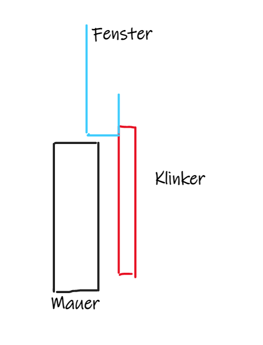

    Guten Tag,
    ich möchte in meinem Haus (Baujahr 1981) neue Fenster einbauen lassen. Die Wand besteht aus 250 mm Gasbetonsteinen und einem 120 mm Klinker, dazwischen solle laut Bauzeichnung ein Luftspalt von 60 mm sein.
    Das alte Fenster sitzt bündig am Klinker. Das neue soll laut Fensterbauer auch bündig am Klinker sitzen, siehe Skizze. Dadurch sitzt das Fenster zum Teil im Luftspalt zwischen Klinker und Mauerwerk. Wie würde in diesem Fall eine fachgerechte Abdichtung innen und außen aussehen? Wie würde man den Zwischenraum zwischen Fenster und Mauerwerk dämmen?
    Vielen Dank!

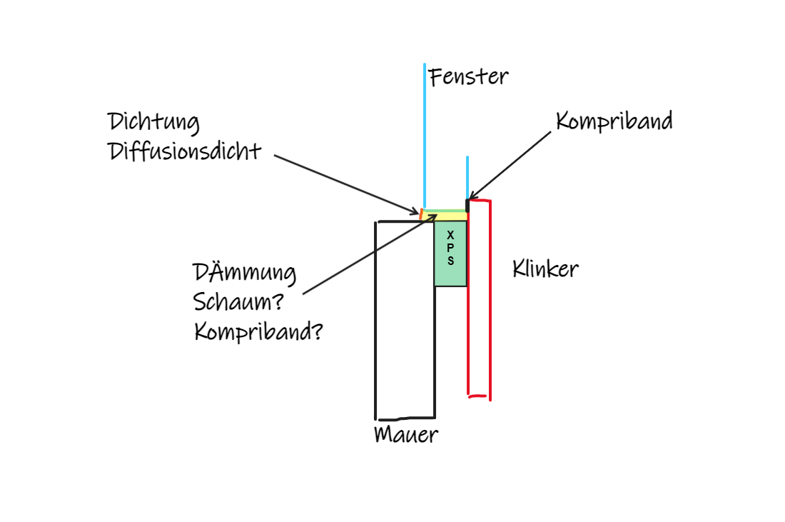

    Danke für die schnelle Antwort, ich habe meine Skizze angepasst.
    • Wie dick sollte die XPS Platte sein?
    • Wo wird die äußere Dichtung angeschlossen? Wenn ich es richitig verstanden habe, gibt eine Dichtung innen (diffussionsdicht) und eine außen (diffussionsoffen).

    Die Skizze ist okay. Zwischen Fenster und Mauerwerk Montageschaum oder Dämmwolle…
    Kompriband für draußen wird vom Fesnterbauer vorher aufgeklebt. Innen wird die Lücke mit Diffusionsoffene Dichtbänder abgeklebt, auch Fensterbauerleistung Falls beauftragt
