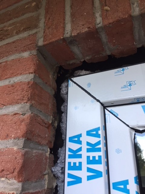

    wir sanieren seit 2016 ein Haus in Holständerbauweise aus dem Jahr 1981. Das Holzgerüst der Aussenwände
    ist 16cm stark, davor kommt eine ca. 6cm dicke Luftschicht und dann eine Klinkerfassade.
    Nun sind die neuen Fenster und Türen (Veka Softline 82) von einer örtliche Fachfirma eingebaut worden
    und ich kann nicht glauben, dass das so richtig gemacht wurde. Sie sind so eingesetzt, dass sie nur ca.
    3cm in der Holzwand stehen und die Luftschicht nach aussen hin zur Klinkerfassade überbrücken. Mein
    Hinweis auf Wärmebrücken wurde von einem Mitarbeiter mit einem "hmmm" kommentiert.
    Sollten die Fenster nicht eher komplett in der Holzwand stehen? Die dann von aussen sichtbare
    Luftebene müsste zugemauert oder irgendwie anders verblendet werden.
    Noch wäre es möglich korrigierend einzugreifen bevor der Innenausbau abgeschlossen wird.
    Hat jemand einen Rat für mich.
    Danke und schöne Grüße
    Thomas

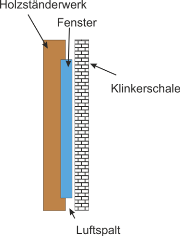

    eine Skizze im Schnitt wäre hilfreich.
    Eine Frage wäre auch die Aufstandsfläche der Fenster.
    Die sollten ja nicht in der Luft hängen.
    Eine weitere Frage, wer hat´s geplant und was wurde geplant?
    Bei solch einem doch recht komplexen Detail wäre eine Absprache im Vorfeld ratsam.

    hier kommt eine Skizze. Die Aufstandsfläche sind ca. 3 cm über die Fensterbreite.
    "Geplant" hat es der Fachbetrieb.
