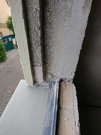

    Hallo allerseits,
    im Zuge der Renovierung eines Altbaus, sollen neue Kunststofffenster eingebaut werden.
    Bei der geplanten Abdichtung sehe ich ein Problem bei der Verklebung der inneren Dichtbänder auf dem Fensterrahmen, da diese mit Silikon "abgedichtet" wurden.
    Die Abdichtung des Fensters zum Baukörper war wie folgt geplant.
    Außenabdichtung: vorkomprimiertes Fugenabdichtband
    Fugendämmung: Fensterschaum
    Innenabdichtung:selbstklebende Folie, feuchtevariabel

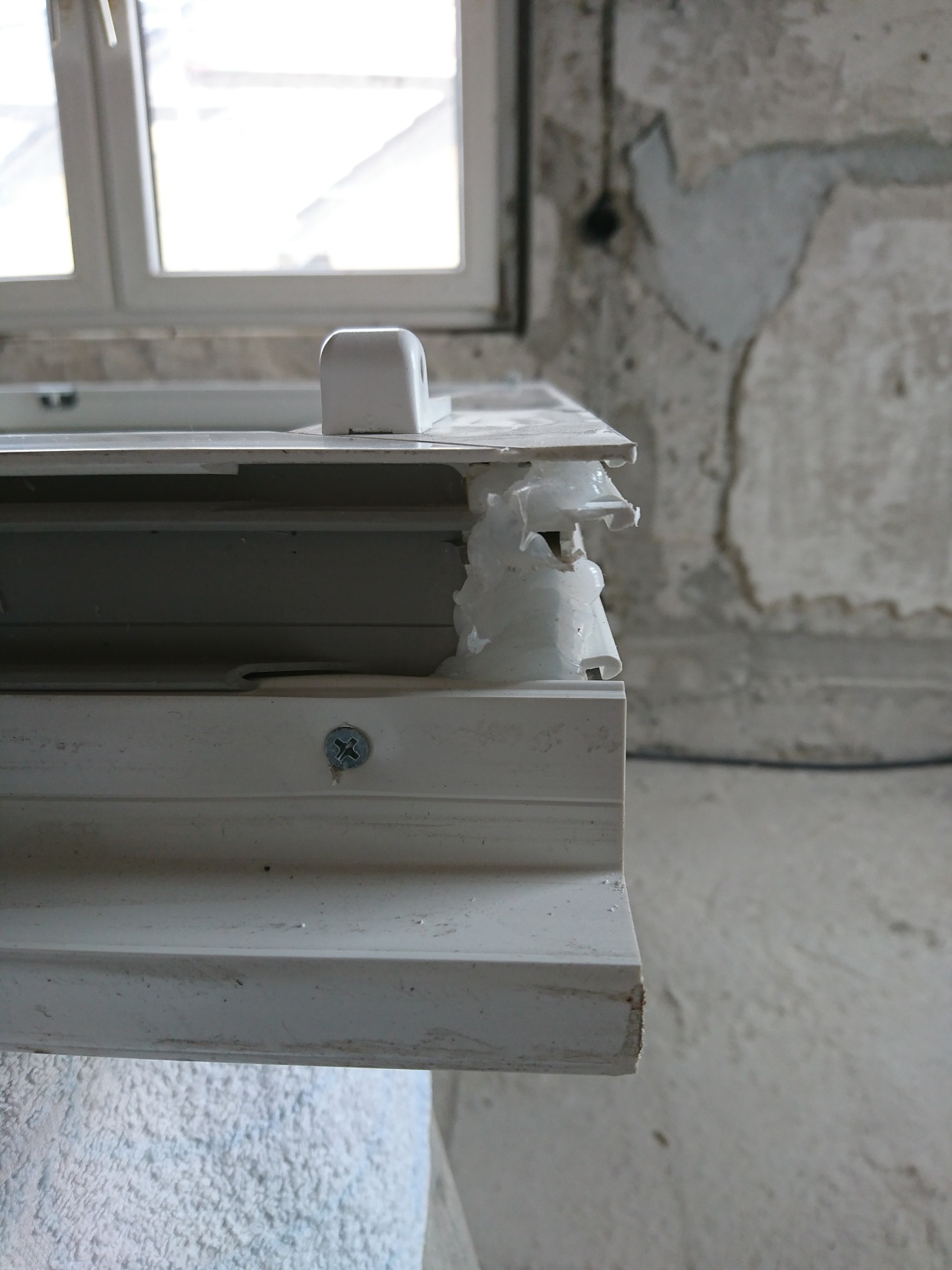

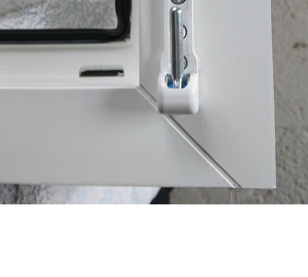

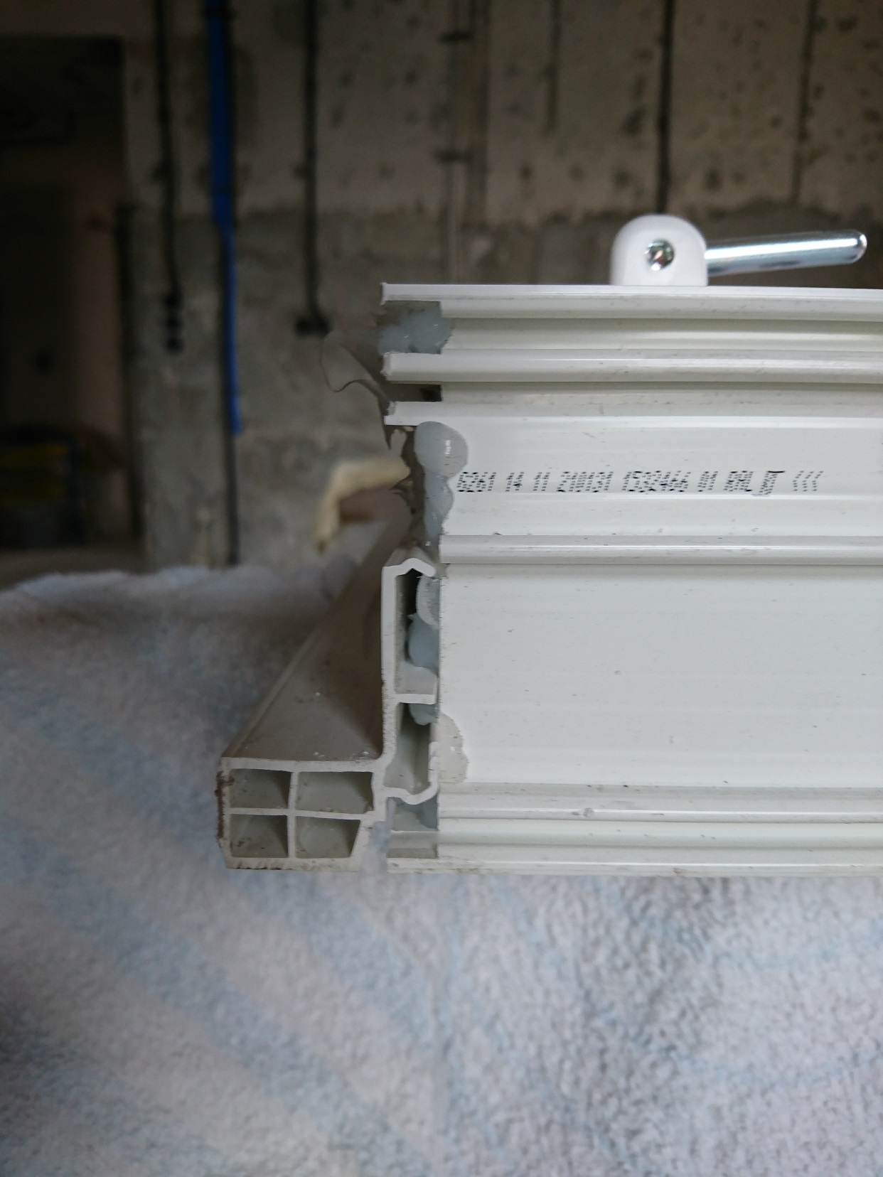

    Die Rahmenbreiten der Fenster sind oben und unten 72mm, an den Seiten 90 mm breit.
    Aufgrund der breiteren seitlichen Rahmenprofile und der 45° Gehrung, ergeben sich offene Schnittkanten der seitlichen Rahmenprofile am oberen und unteren Ende.
    Diese offenen Schnittkanten wurde durch den Hersteller mit Silikon verschlossen.
    Aufgrund der Einbauitaution, sind die Fenster unten ohne Fensterbankanschlussprofile ausgeführt. Es ist lediglich eine Futterleiste (außen) aufgeklebt.
    Kann auf der Silikonabdichtung ein Fensterdichtband dauerhaft angebracht werden ?
    Oder gibt es noch andere Lösungsmöglichkeiten für eine Abdichtung der Fenster bei der gegebenen Einbausituation ?
