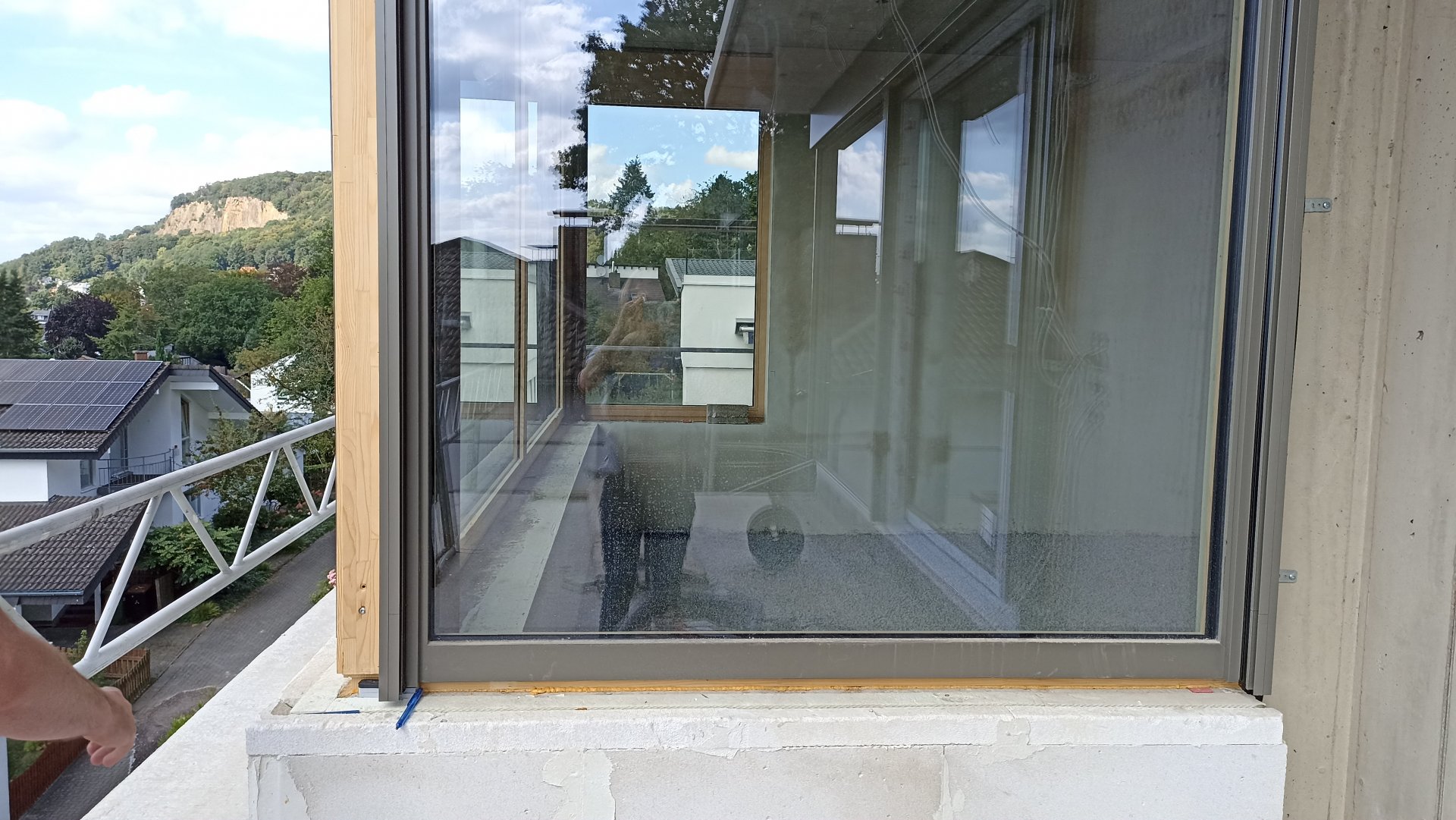

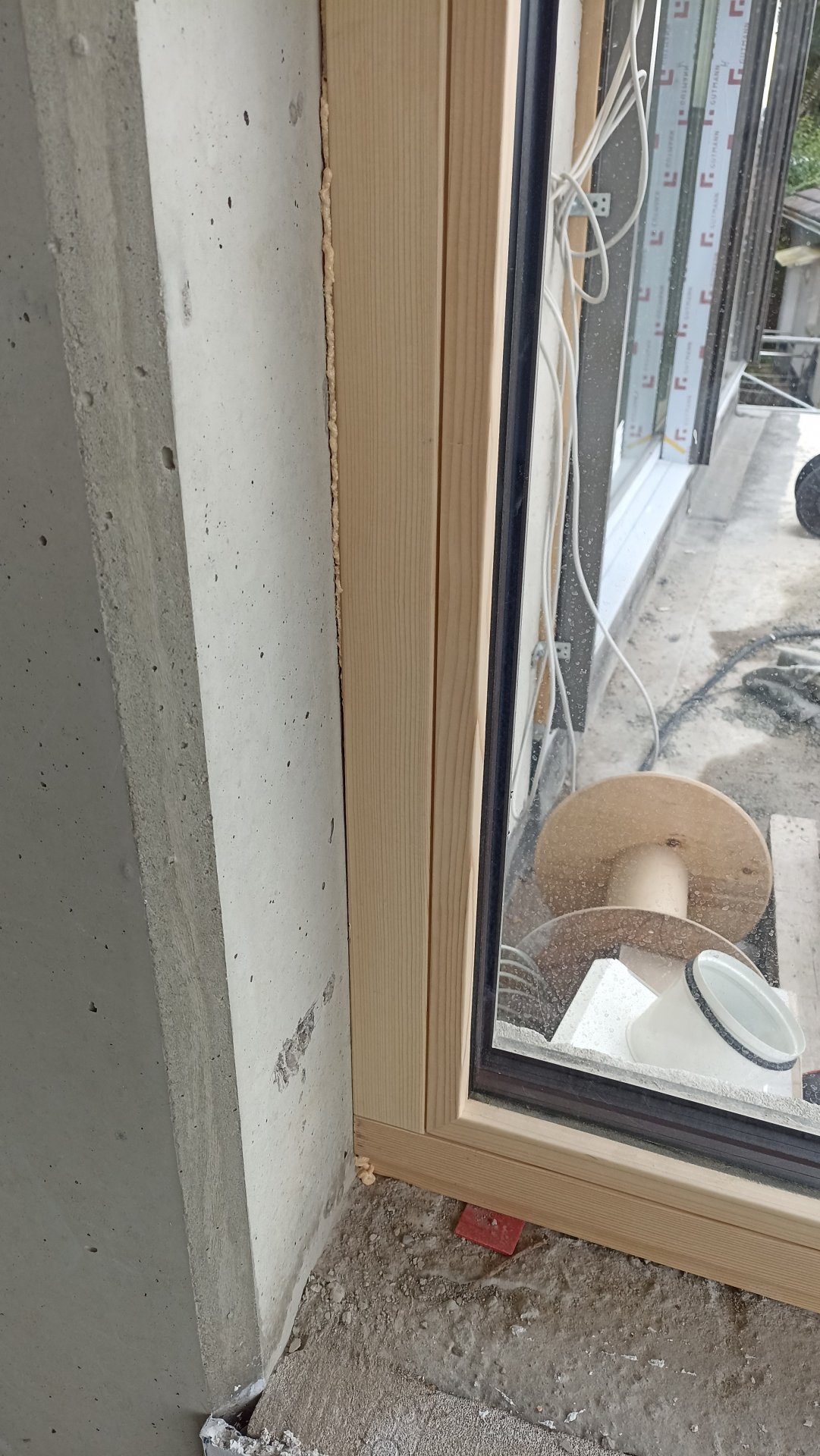

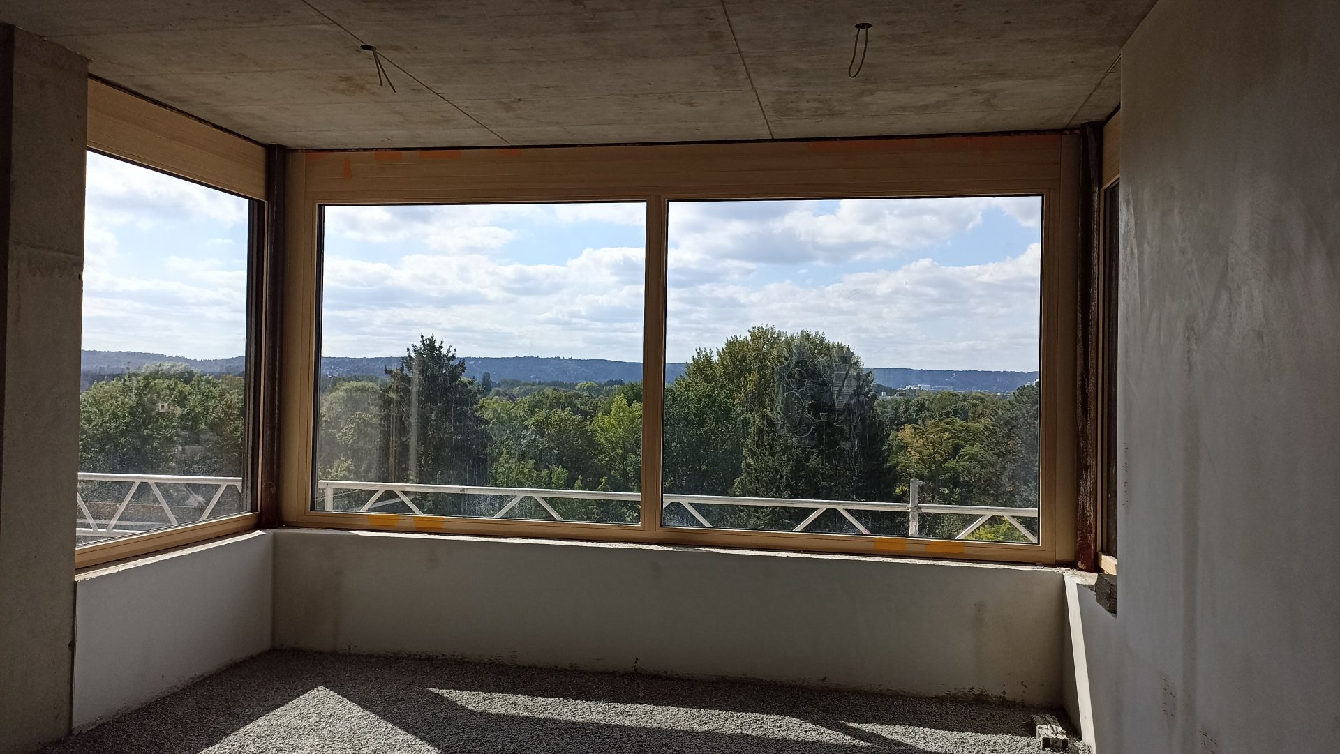

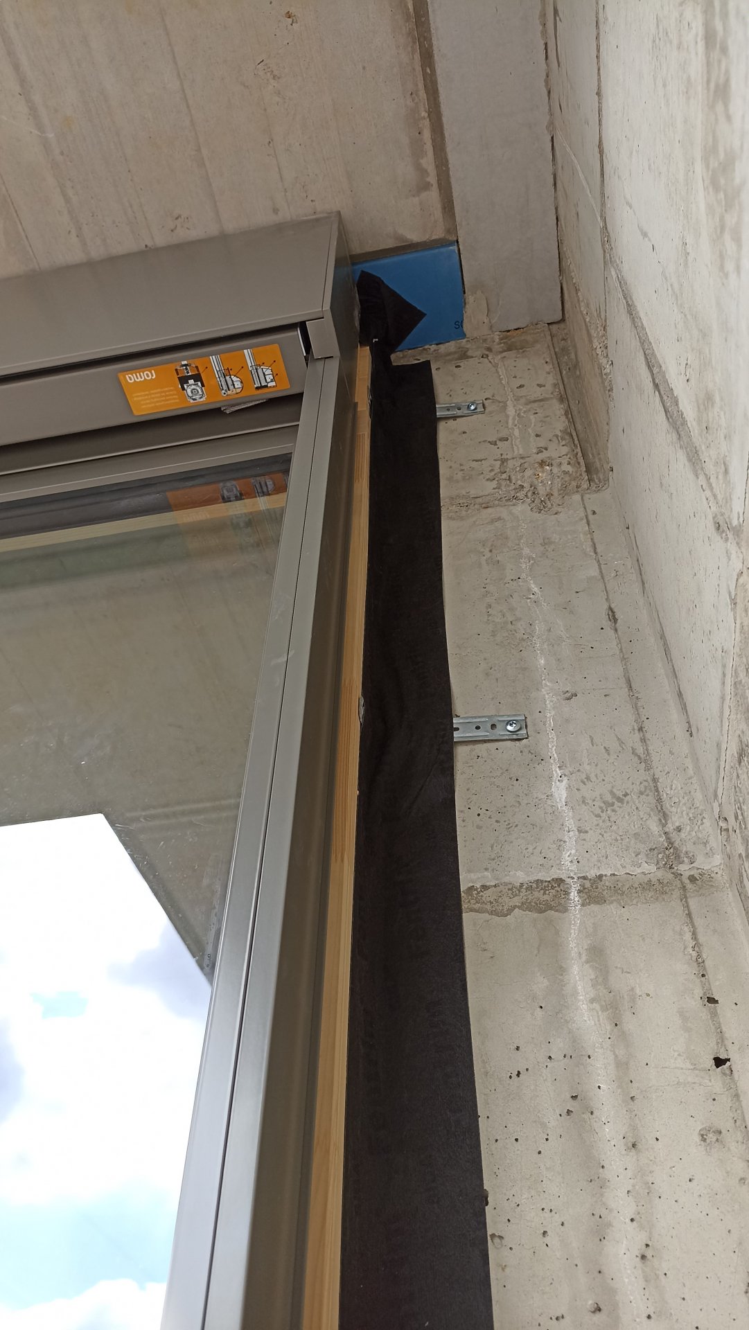

    Hallo, ich mache mir etwas Sorgen bzgl. des fachgerechten Einbaus eines Holz-Alu-Fensters in unserem Neubau. Hat eine Fachfirma gemacht, vereinbart war RAL-Montage. Mir scheint sehr wenig Platz zwischen Fenster und Betonwand zu sein. Außen kommt noch ein WDVS dran. Vielen Dank für eine Einschätzung!

    Sieht für mich nach vermessen aus. Montageluft von ca. 1cm fehlt. Ist die andere Seite ebenso eng?

    Liegt der Holzrahmen "im Fensterloch der Betonwand" oder davor "in der Dämmebene"? Das kann ich auf dem Foto noch nicht so zweifeldfrei differenzieren.

    Mach mal ein Foto von außen seitlich bei diesem Fenster

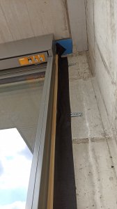

    Kommt da noch eine luftdichte Abdichhtung dran?
    Ansonsten kann man nicht so richtig erkennen, wie das Fenster in oder vor der Laibung sitzt.

    Eigentlich ja super, nur ob dann außen nicht der Rahmen im WDVS verschwindet muss Du mal nachmessen.

    Mal abgesehen das die Fuge deutlich zu klein ist bzw im unteren Raum " bündig " sogar ist, und das Fenster eventuell nicht in der Mitte von der Leibung sitzt..
    Wie hat er das Kompriband (Bloco-Band) da rein bekommen beim Rahmen einsetzen, wenn es da so eng ist ? Wenn es nach RAL ja ist, und wo sind die Win-Flex ( diffusionsbänder ) ?

    Warum soll da ein Kompriband rein, ist doch geschäumt?
    Innen muss noch vorm Putzer das Anschlussband geklebt werden, dann passt das.
    Und unten noch ankleben.

    Erst Kompriband auf dem aüßeren Falz kleben am Blendrahmen, dann kommt der Schaum ( indem Fall )... Das nennt man moderne Montage ( RAL-Montage ) wie bestellt. Ist hier definitiv nicht der Fall

    Da wo die Fuge unten eng wird ist auch kein Schaum mehr.
    "RAL Montage" ist das so jedenfalls nicht.
    Und Dichtbänder klebt man vor dem Einbau um den Rahmen. Ich bezweifle, dass hier noch welche hinkommen

    Kompribänder nicht, aber eine entsprechende Abdichtung. Innen fehlt die bislang und die Wärmedämmung ist auch nicht umlaufend und bei der schmalen Fuge vermutlich auch nirgendwo vollständig. Das sollte bei einer RAL Montage aber gegeben sein.

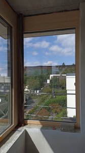

    Danke schon einmal für die schnellen, hilfreichen Beiträge! Ein Foto von außen habe ich gerade nicht, fahre heute Nachmittag mal bei der Baustelle vorbei und schaue mir die Situation von außen genauer an, lade dann gerne noch ein Bild hoch.
    Es ist ein Fenster, das über Eck an ein anderes Fenster anschließt, das wieder an ein Fenster anschließt (also insgesamt wie ein U). Also hätte man m.E. eigentlich genug Platz gehabt für ein Kompriband, weil man den ganzen Apparat einfach einen cm weiter nach außen hätte setzen können, und man hätte es auch nicht schief einbauen "müssen", so dass unten (fast) gar kein Schaum mehr reinpasst.
    Das Fenster sitzt im Beton; das WDVS ist noch nicht drauf. Außen ist eine Schiene für den Raffstore, so dass man vermutlich außen nicht allzu viel Platz hat für die benötigte Abdichtung? Vermutlich hilft ein Foto hier weiter. Ich melde mich wieder!

    Wenn keine Fuge zu dämmen übrig ist, dann ist das doch viel besser, als eine zu dämmende Fuge. Der Anschluss mit einer minimalen Fuge ist ja energetisch viel günstiger.
    Allerdings gebe ich @klappradl recht, dass die Minifuge schon noch gedämmt werden muss.
    Alles weitere wird man ja dann sehen, wenn das Fenster fertig eingebaut ist.
    Auch ein Foto im Zusammenhang mit dem anderen Fenster wäre interessant.
    Also mach mal schön viele Fotos und auch das andere Fenster von Innen.

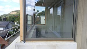

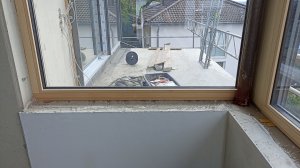

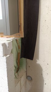

    Hier ein paar weitere Fotos von der Fensteranlage. Ich hoffe das hilft für einen Überblick zur Gesamtsituation. Vielen Dank in die Runde!
  17. #17 Fabian Weber, 12.09.2021
    16.422
    6.552
    Tolle Aussicht!!!
    Kannst Du mal den Aufbau der Brüstung erklären?
    Ist die gemauert mit Kerndämmung?
    Für mich sieht das erstmal recht ok aus.

    Danke :-) Genau, das ist ein Porenbetonstein, der in der Brüstung gedämmt ist.
    Ist das ein fachgerechter Einbau, hätte man es nicht besser lösen müssen?
    Das Fenster ist aus Sicht des Fensterbauers "fertig eingebaut", der würde das jetzt eigentlich nicht noch mal anfassen.

    Ausbauen würde ich die Fenster auch nicht mehr, der Fensterbauer soll aber noch in jede Ritze den Schaum bringen und vor allem die innere Dichtebene herstellen.
    Obwohl die äußere Abklebung auch eventuell auch als innere Dampfbremse gewertet werden könnte, da das Fenster ja noch von außen überkämmt wird.
    Lass Dir das ganz genau von dem Fensterbauer erklären und sprich Deinen Bauleiter darauf an.
    Oft sind zum Beispiel die Raffstorekästen ein Problem, weil die sich nicht so leicht abdichten lassen.

    Habe mir die Fotos vergrößert und Details gesehen ...:wow:confused:
    Beispiel: Es sieht so aus als wären die Fenster unten auf die fertige Brüstung (Dämmung?) auf gesetzt worden.... wenn das so ist ... wie wird die Last abgetragen....wie/wo ist die Befestigung... so klein sehen die Fenster nicht aus....
    Ich empfehle eigenen Fenster Sachverstand auf die Baustelle zu holen.
    Ferngutachten funktionieren (meist) nicht, deswegen werde ich nicht versuchen alles was ich auf den Fotos erkannt zu haben glaube zu erklären.
