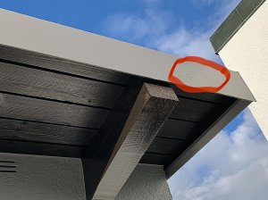

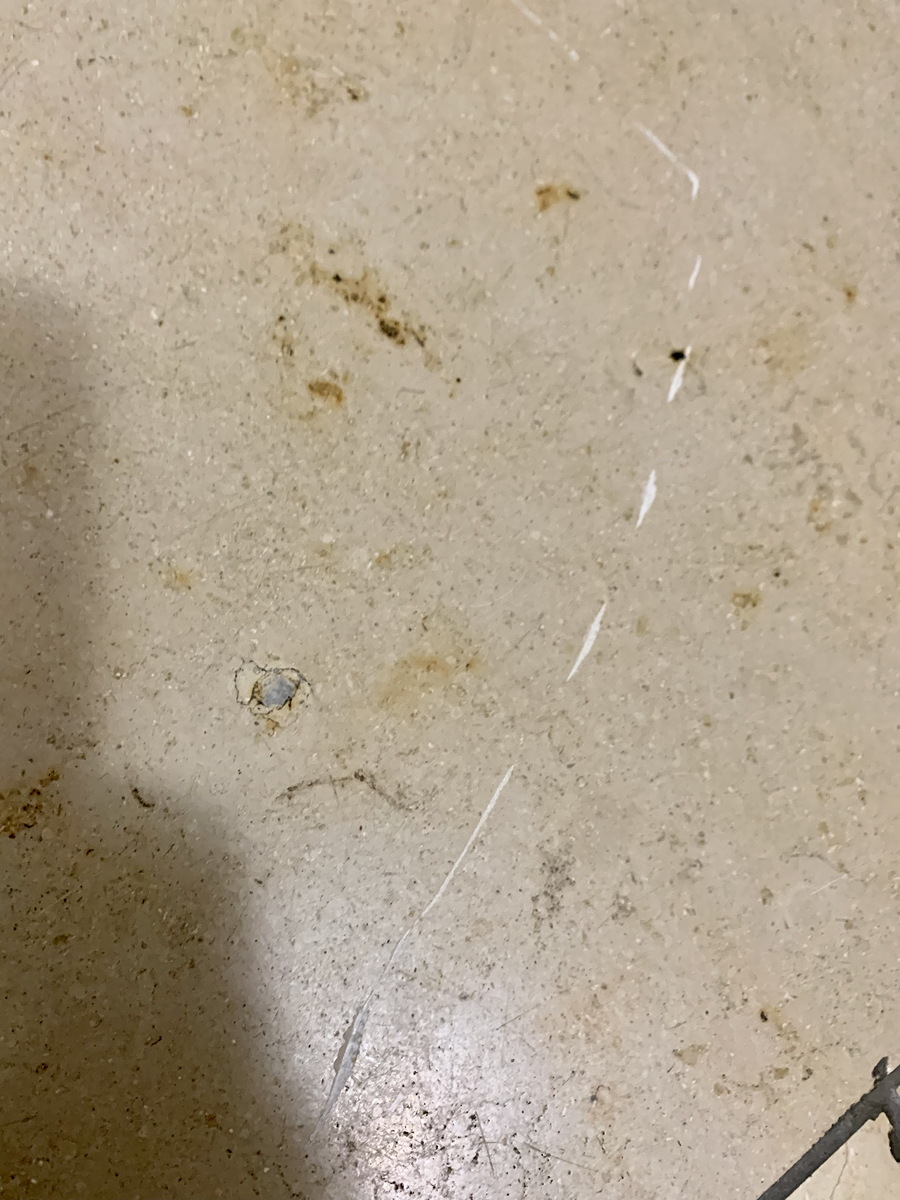

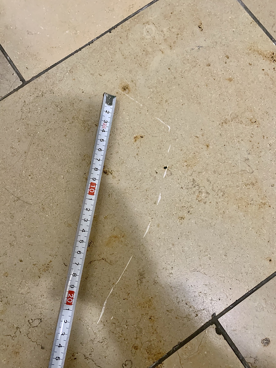

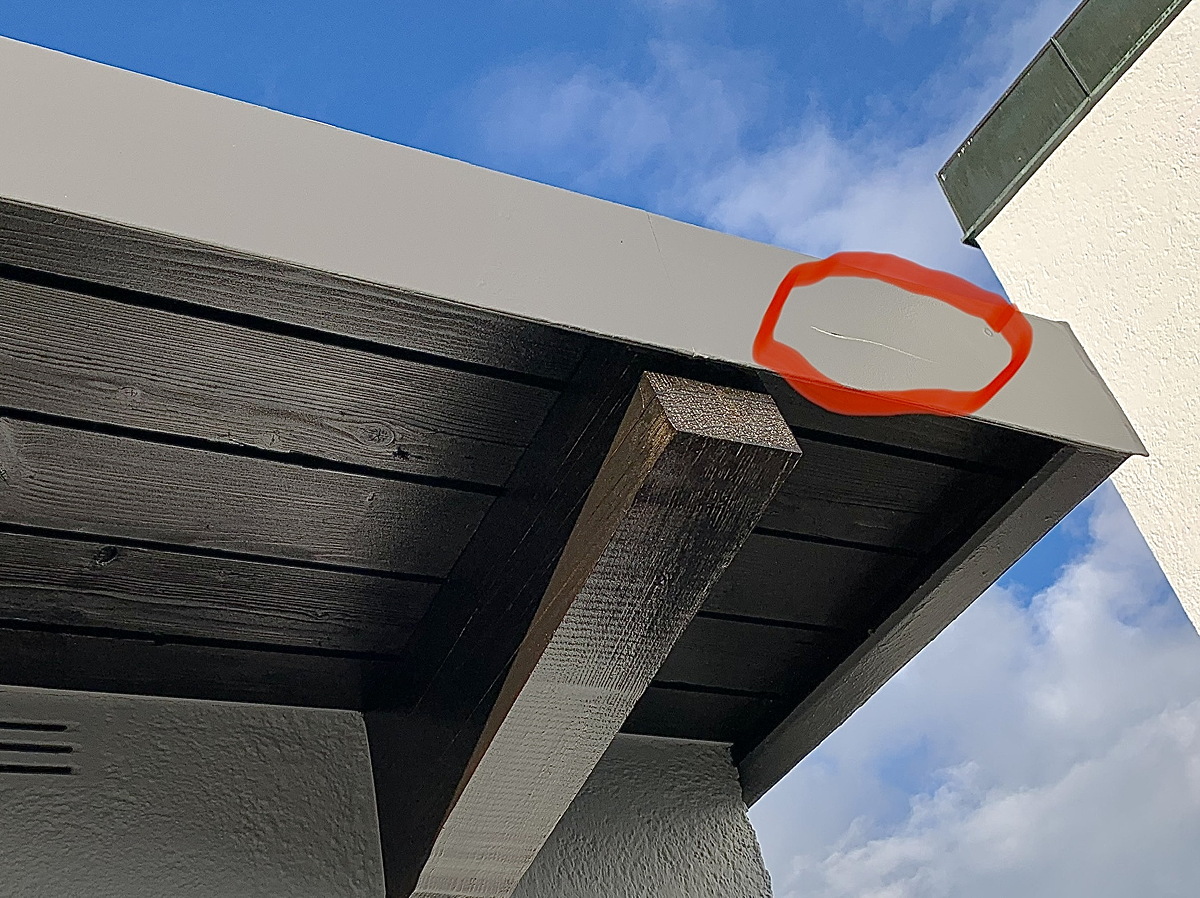

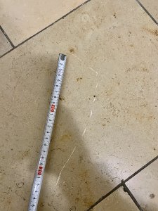

    1. Die Haustüre wurde von einen Subunternehmer eingebaut, leider wurde auf die Verwendung von Auslegeware verzichtet, dadurch tiefe Kratzer auf dem Steinboden im Eingangsbereich hinterlassen. Mit polieren ist dies nicht mehr zu beheben. Schon mal dabei Kratzer zu verursachen, hat der Subunternehmer gleich noch das kürzlich gestrichene Dach der Garagenumrandung "mitgenommen".

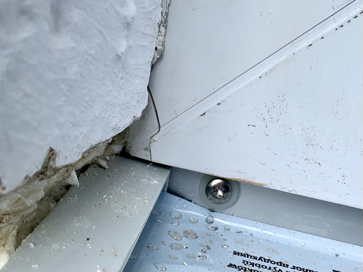

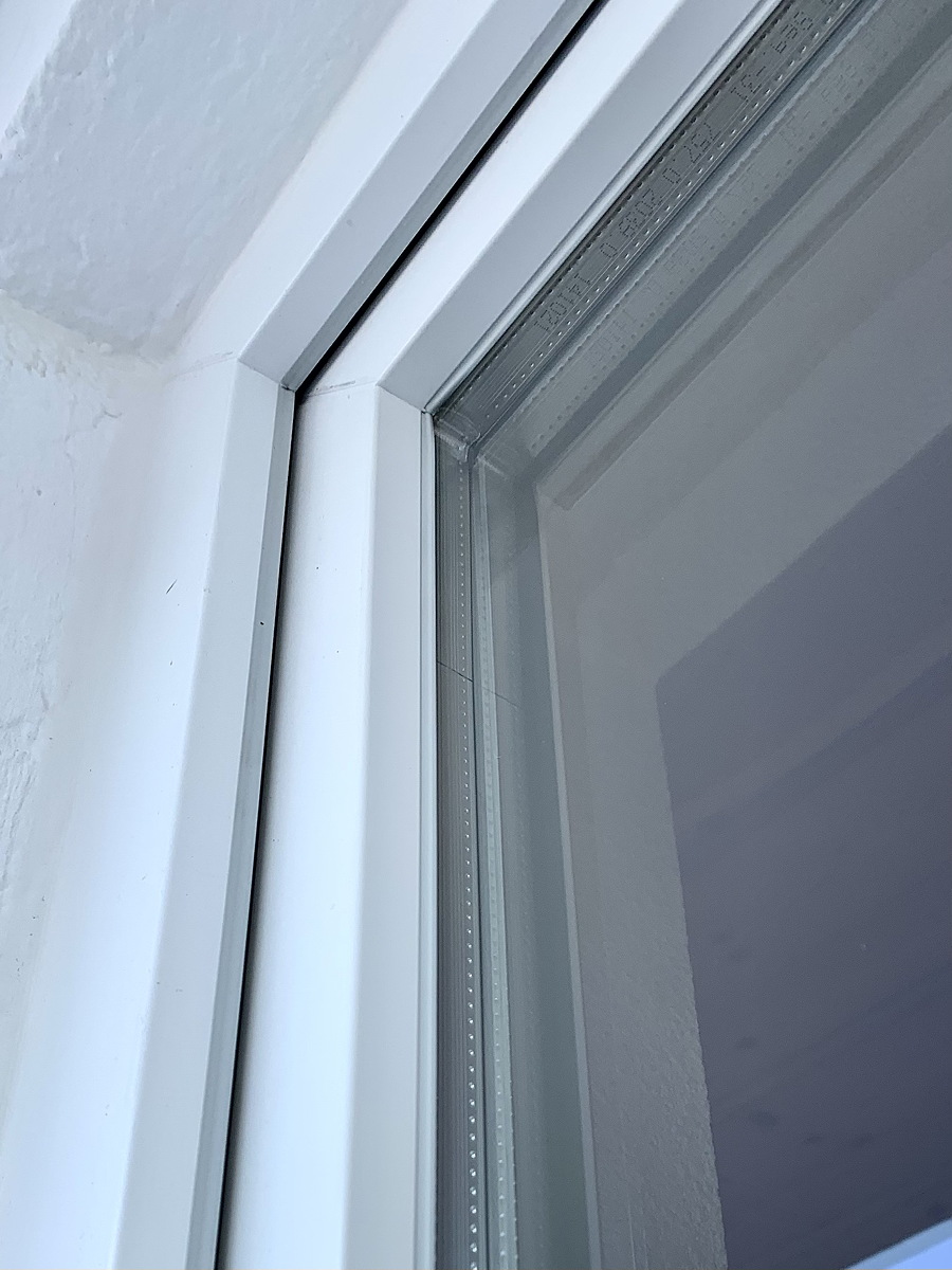

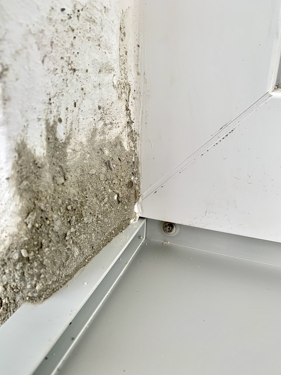

    2. Ein Fenster wurde von den Monteuren des Fachbetriebs, trotz angebrochener Ecke, montiert und verputzt, der Facharbeiter hat mir seine Unachtsamkeit gestanden und versichert, dass die gebrochene Kante nicht sichtbar und weil oberflächlich mit Acryl "überfugt", langfristig ohne Nachteile ist. Trotzdem mach ich mir Sorgen, bezüglich des Eindringens von Feuchtigkeit, Kälte, ...

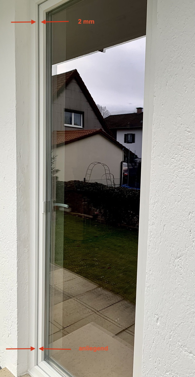

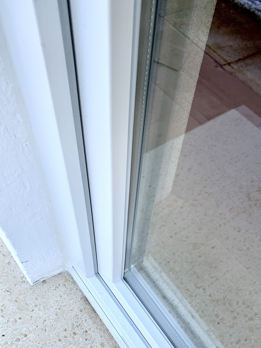

    3. Die Terrassentüre schliesst im eingeschnappten Zustand ungleich, dies bedeutet, unten liegt die Türe an, oben bleibt ein kleiner Spalt offen. Die Monteure konnten dies durch einstellen nicht beheben, die Türe bleibt verzogen. Erst durch das Verriegeln der Türe schliesst sich der Spalt. Meine Sorge ist eine mechanische Belastung über die Zeit.

    Was für Fenster wurden verbaut? Hast du ein paar Details davon? Das Problem mit den Terassentüren kenne ich nur von Billigen Baumarkttüren. Egal wie genau man die einbaut, die schließen nie richtig. Der einzige Vorteil ist dass man sich das Lüften spart.

    ich würde mir beim Schließen mal das obere Scharnier genau anschauen das müsste weitert weg vom Rahmen sein als das untere Scharnier..

    Die problematische Türe wurden auf meinen Wunsch hin nochmals eingestellt, hierbei wurde von der bemühten Monteuren an allen Schrauben gedreht, mit dem "Erfolg", dass der Schnapper stärker zuzieht, dadurch lässt es sich etwas schwerer aufdrücken und liegt etwas besser an, allerdings nicht perfekt.

    Wie sind die Fenster Außen und Innen Abgedichtet?

    Des mit den Steinboden und dem Attika Bereich kannst du auf Schadenersatz ein Anspruch nehmen..

    Ich formuliere mal genauer: Wie (mit was?) sind die Fenster zum Mauerwerk/Putz/...? abgedichtet.

    Die Attika ist das kleiner Problem, die Farbe ist kein RAL-Ton, muss gemischt werden, trotzdem leicht zu beheben, bzw. zu berechnen.
    Schwierig zu beheben und damit zu bewerten ist die zerkratzte Fliese, bzw. der 55 Jahre alte Steinboden, der Kratzer ist so tief, dass polieren kaum möglich scheint. Für den einzelnen Stein findet sich kein passender Ersatz. Ärgerlicherweise ist der Schaden gut sichtbar dort, wo der Fuss das Hausinnere betritt.

    Die Fenster wurden zum Mauerwerk hin ausgeschäumt, die Ränder aussen mit Acryl verfugt, innen wurde eine Kunststoffleiste aufgesetzt.
  12. profil
    profil
    09.01.2011
    1.990
    908
    Tischlermeister
    Lauterbach
    Das klingt, sagen wir es mal so, nicht unbedingt nach Fachgerechter Montage.... genaues wird man wohl nur Vorort feststellen können.

    Balkontür (müsste) undicht (Zugluft) sein... jeden Falls sieht der Spalt sehr groß aus....
    Wenn der Fachbetrieb das nicht einstellen kann gibt es folgende möglich Ursachen:
    1. Es ist kein Fachbetrieb...
    2. Fachbetrieb hat die Fenster zu gekauft und kennt die Beschläge nicht... weis nicht ob/wie Andruck verstellen an der Schere geht.
    3. Fenster Hersteller hat ein Falsches Winkelbandteil verbaut das nicht Passt... kommt sehr selten vor... Fachbetrieb und/oder Hersteller Kundendienst sollten das Austauschen können.

    Bei den Türen wurde gegen den Boden zusätzlich mit einem sich ausdehnenden, schwarzen Dichtband abgedichtet.
    Was lässt Dich an einer fachgerechten Montage zweifeln?

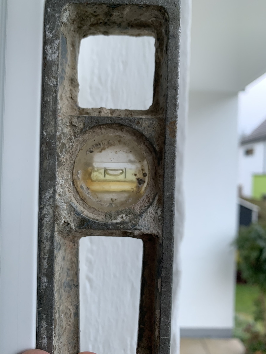

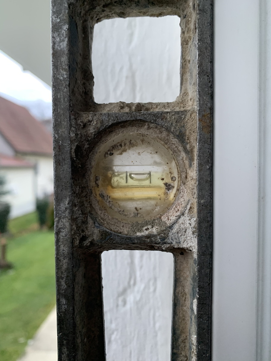

    Wegen der Tür: Könnte man da mal bitte an beiden (rechts und links) Seiten eine Wasserwaage anlegen (senkrecht)

    Die Fotos, die Fehler, die Beschreibungen,.... alles Zusammen.

    Ich vermute die Tür ist verzogen. Ich kenn das. Ich hab schon paar mal billige Kunststofftüren ohne Alukern von verschiedenen Herstellern verbaut. Alle hatten das gleiche Problem. Die würde ich niemals im Wohnbereich einbauen.

    Anbei Fotos, nochmals die Türe, diesmal komplett, oben ist der Spalt ca. 2 mm, vor dem ersten Nachstellen war der Spalt größer, ein optimaleres Ergebnis konnten die Monteure beim Einbau nicht erreichen.
    Die Waage, aufgelegt am Rahmen, zeigt ein gleichmässiges Ergebnis, dieses spiegelt sich, sobald die Waage auf der Türe aufgelegt ist.
    Tolerierbar oder problematisch...

    Glaskugel an: Alles was genannt wurde könnte das Problem verursachen...
