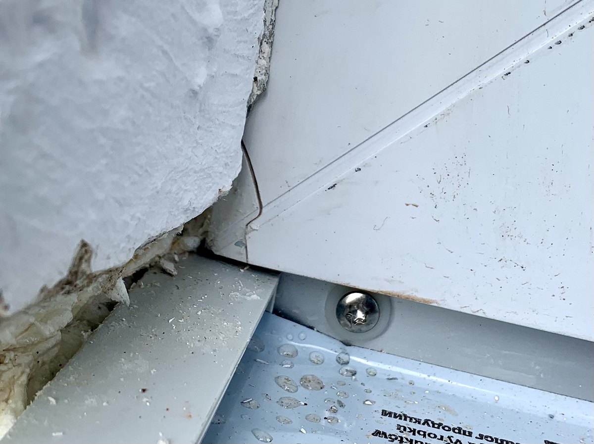

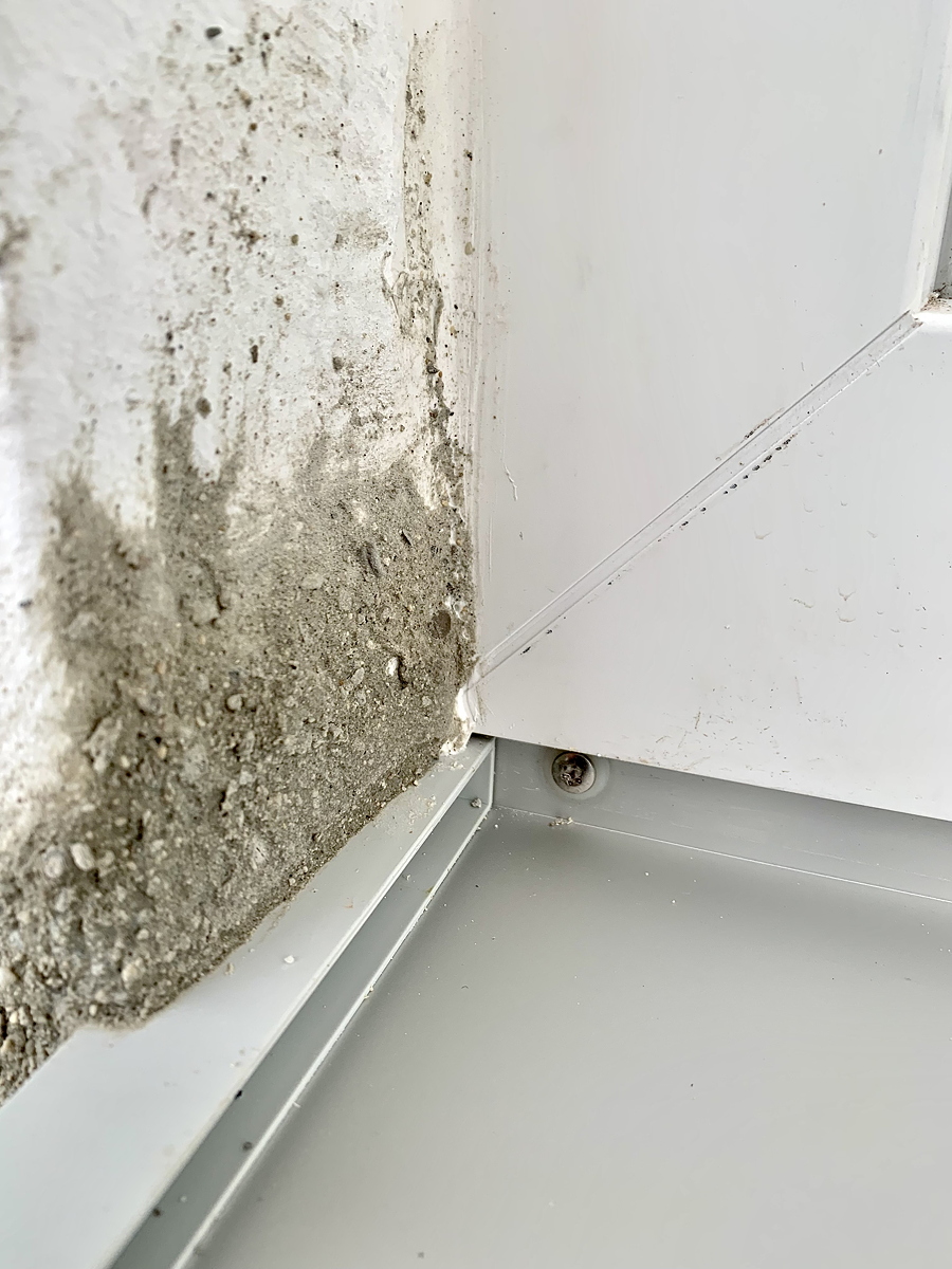

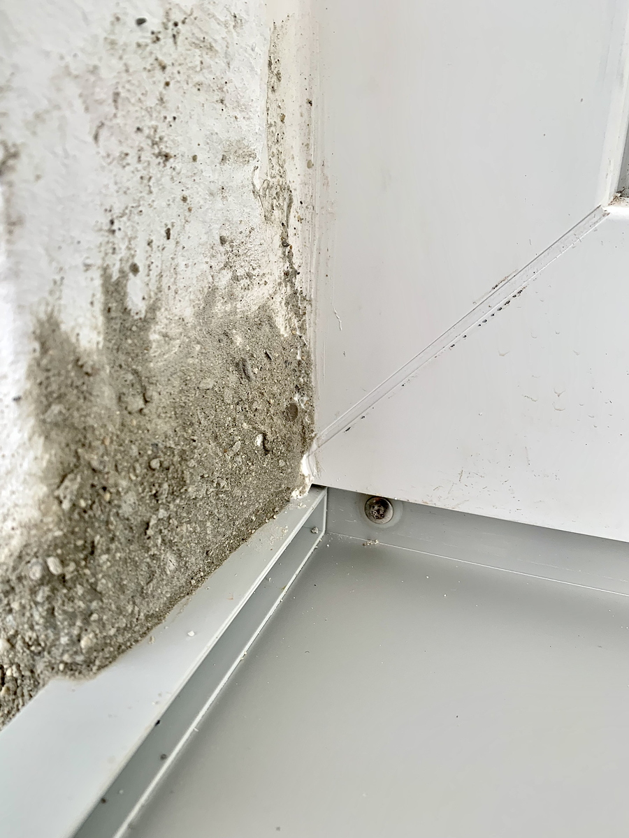

    Wie ist die angebrochene Ecke des Fensters einzuschätzen... können sich Probleme ergeben... ?

    Ist das Problem zu tolerieren oder zu reklamieren?

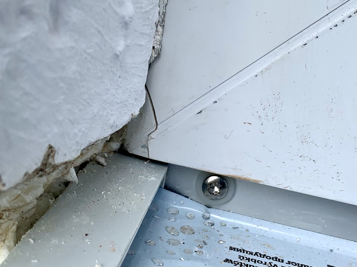

    Womöglich doch noch ein Gedanke zur angebrochenen Fensterecke...
    Grund zur Sorge oder abhacken, weil unterm Putz nicht sichtbar...

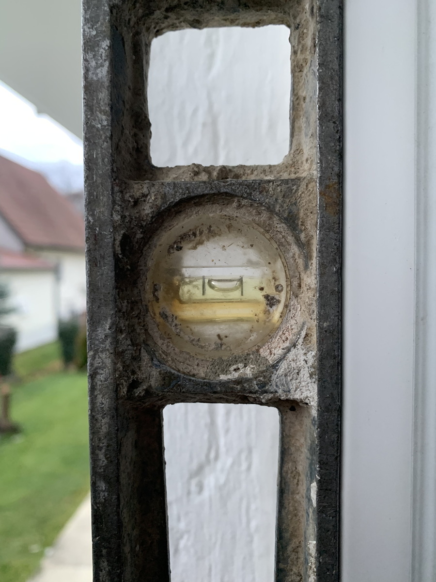

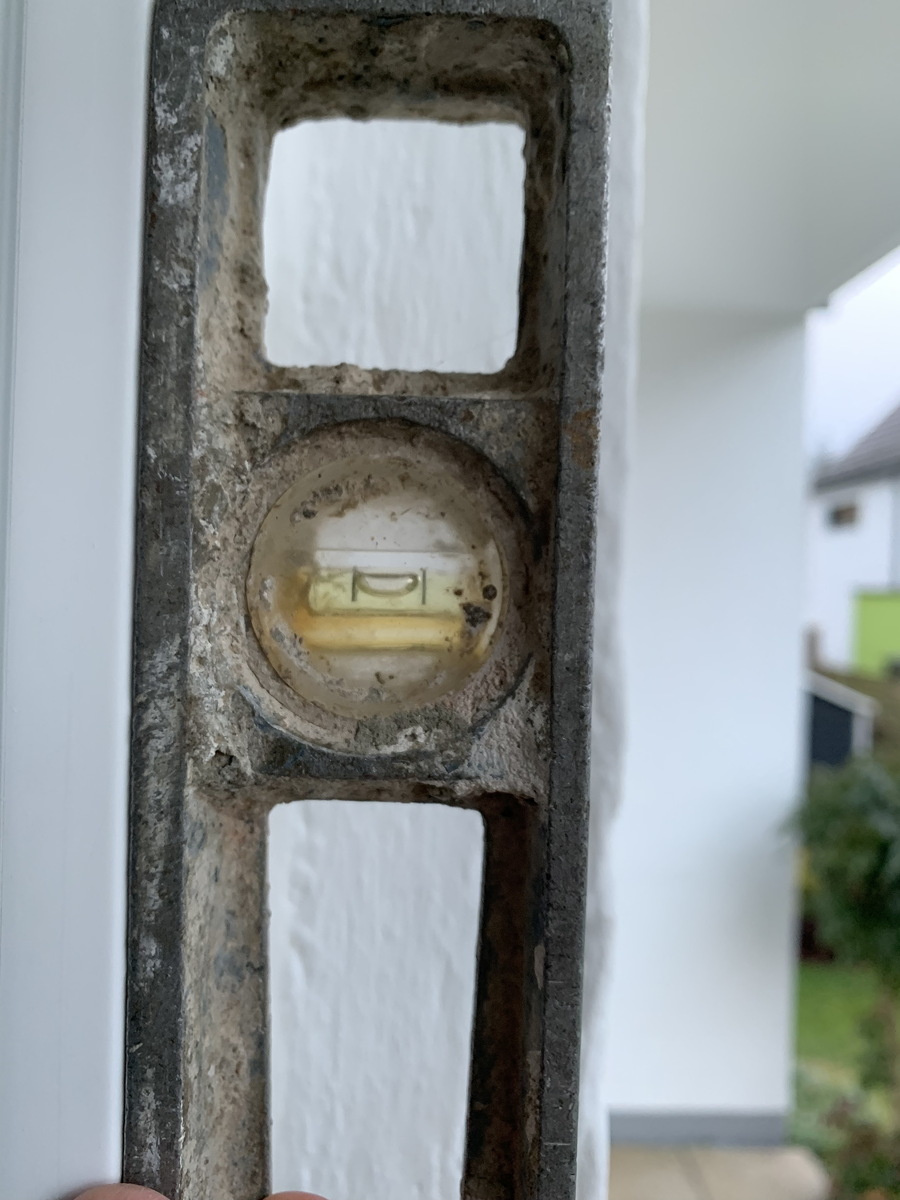

  7. #27 klappradl, 05.12.2021
    klappradl
    klappradl
    10.02.2021
    2.050
    879
    Abfallentsorgung
    Düsseldorf

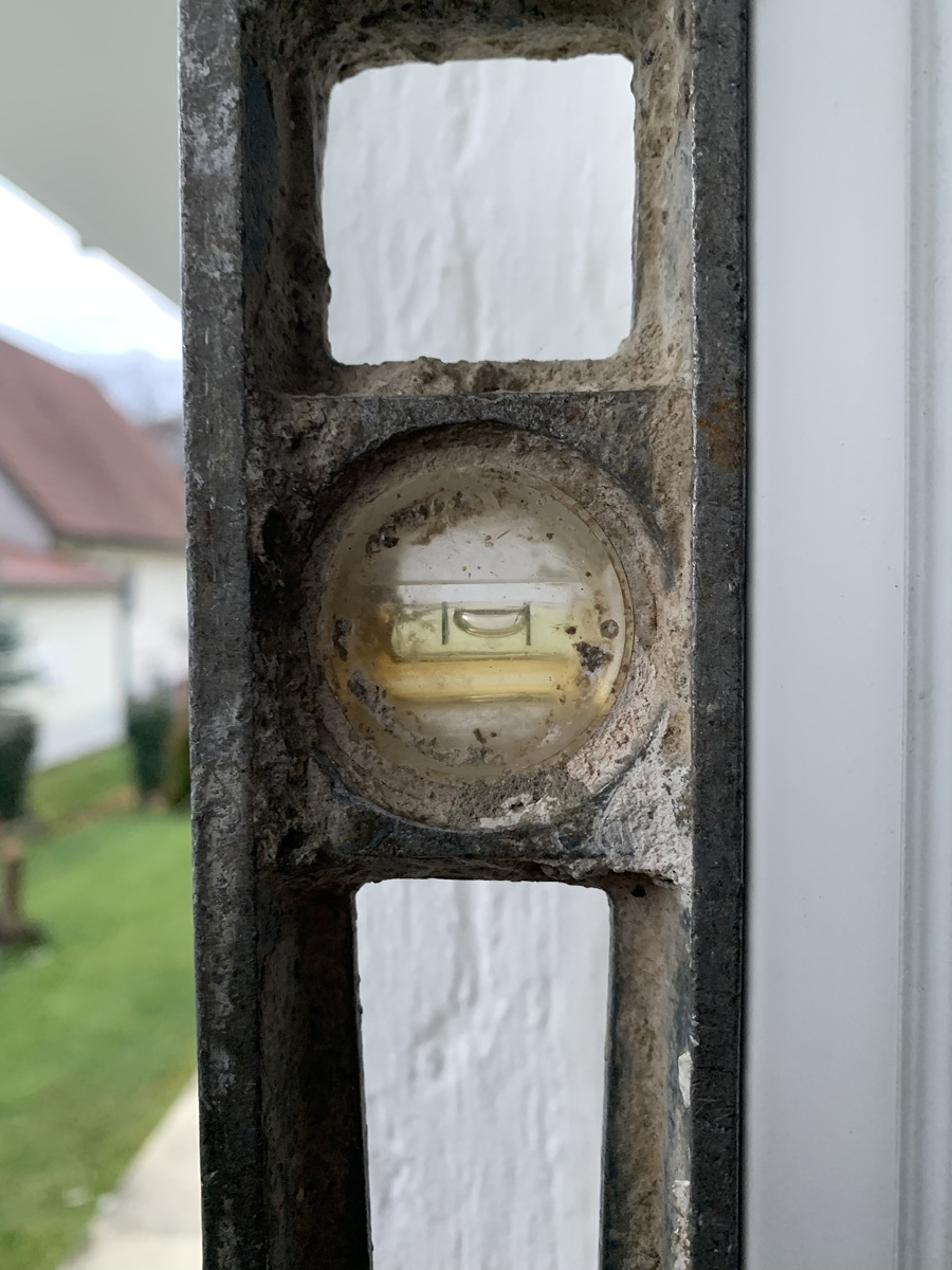

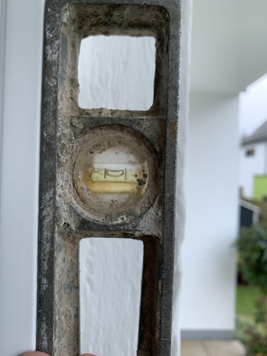

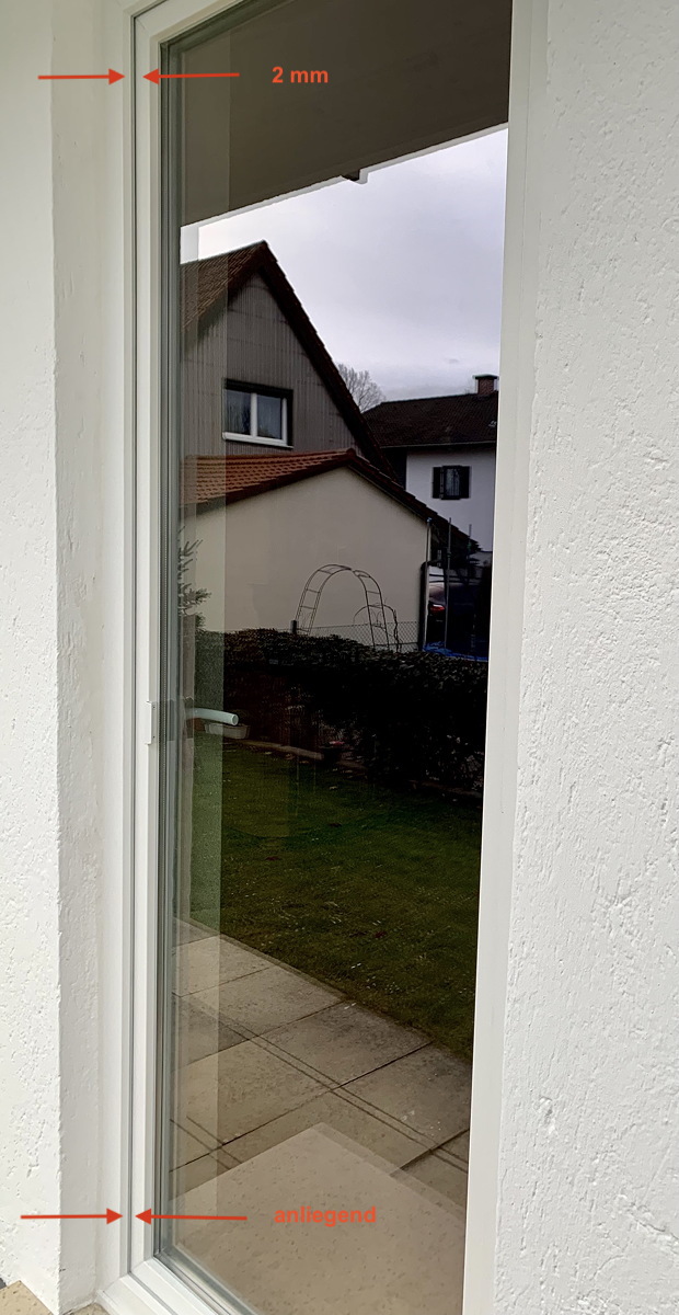

    Mal angenommen, die Wasserwaage zeigt noch brauchbar an, wäre mir das zu schief. Genauer müsste man das mit einer längeren Wasserwaage kontrollieren, auch, ob der Rahmen in sich gerade ist.

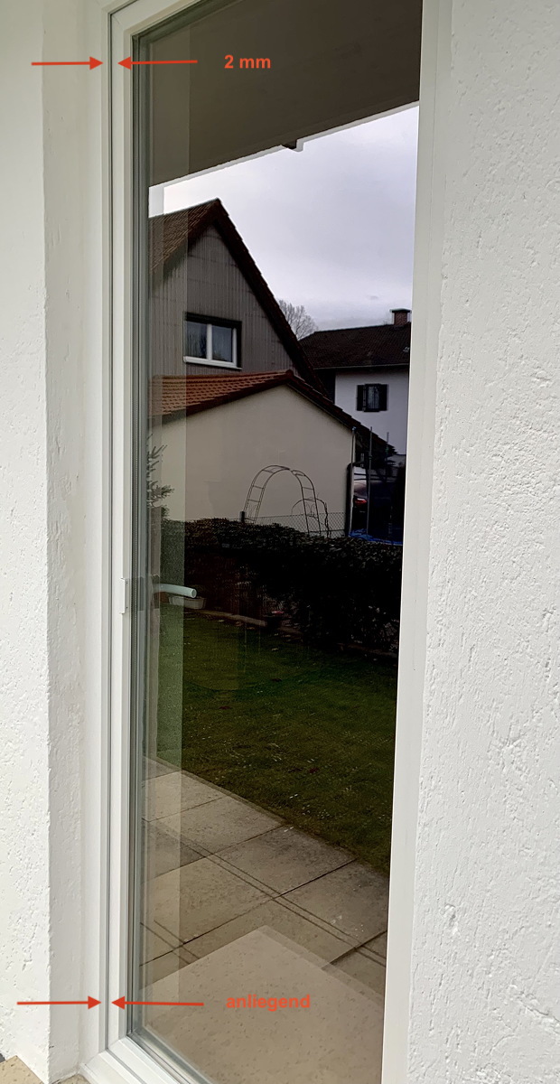

  8. #28 Gast 85175, 05.12.2021
    Gast 85175
    Gast 85175 Gast
    Zu 1.)
    Das sind keine Mängel an den Fenstern, sondern Sachbeschädigung an deinem Eigentum. Da brauchst nicht ganz so zaghaft vorgehen wie bei Mängeln an den Fenstern, da hat robustere Rechte…
    Zu 2.)
    Das gebrochene Eck könnte eventuell und vielleicht dazu führen, dass da Wasser aus dem Fenster in dennPutz/Mauerwerk läuft. Die Ecken der PVC-Profile sind voll verschweißt, damit eventuell. eindringendes Wasser und Kondensat im Profil nach unten geführt wird bis zu den Entwässerungsöffnungen. Die „Gefahr“ die ich aber da bei dem Minieckschaden sehe ist sehr gering. Fünfer im Lotto wäre wohl wahrscheinlicher.
    Dass ein Fenster dauerhaft mit Acryl gut abgedichtet ist, das ist natürlich ganz großer Quatsch, aber diese Theorie ist unter Fensterbauern trotzdem weit verbreitet.
    Zu 3.)
    Das Problem ist da sehr sehr oft, dass man die neue Türe mit möglichst geringem Spalt zum alten „Anschlag“ einbaut, um sich lästige Putzarbeiten zu sparen... Due neuen Türen sind aber oft sehr viel starrer als die alten, liegen also an den „verdreht“ eingebauten Rahmen niemals sauber an und man kann sowas oft auch nicht mit Einstellen korrigieren. Wenn der Rahmen entsprechend verdreht montiert ist, dann steht die „starre Platte“ (Türe) immer irgendwo ab. Du müsstest also erstmal prüfen ob der Rahmen sauber sitzt, das schaffst aber nicht mit so einem 40 Jahre alten Schätzeisen wie in #19.
    Es ist so, wenn da nur die Tür „verzogen“ (schlecht gefertigt) ist, dann wird man dir da sehr viel eher entgegenkommen als wenn der Rahmen schlecht montiert ist. Die neue Tür ist schnell gemacht und eingebaut. Den Rahmen neu einzubauen, evtl. Incl. Putz- und Malerarbeiten ist deutlichnaufwändiger und schwieriger in der Abwicklung, da staubt sich der Fensterbauer gerne mal…
    Wie auch immer, erst wenn Rahen und Tür nicht „verdreht“ sind wird’s kniffelig, dann kann man sich mit Beschlägen etc. beschäftigen, das ist dann aber eher was für den Profi (Sachverständiger).
    Zur „Abdichtung“ ringsum. Ich weiß, dass man das oft so macht, aber es ist halt nicht mehr ganz zeitgemäß so. Das Problem ist, das genau so zu machen wie es im Lehrbuch steht ist oft sehr aufwändig. Da müsste oft innen und außen um die Fenster herum neu verputzt werden, evtl. neue Fensterbänke, etc… Dass das den meisten Leuten dann doch Zuviel des Guten wäre mag sein, aber das muss dann halt im Beratungsgespräch abgeklärt und auch im Angebot-/Vertrag niedergeschrieben werden. Was keinerlei „fachgerecht“ ist, ist wenn es der Fensterbauer einfach erst garnicht anspricht und es dementsprechend auch einfach „weglässt“, das geht eigentlich nicht mehr, das ist dann in Summe regelmäßig einfach nur „mangelhaft“.
