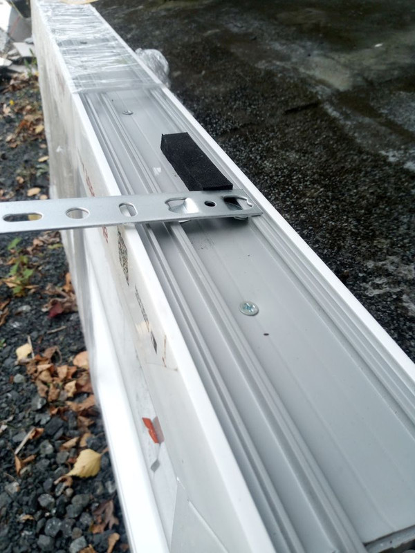

    Ich möchte ein flügelloses Fenster in einen Holzrahmen einbauen. Dazu sind eindrehbare Montageanker dabei. Nun soll ich aber auch den Rahmen innen mit Kompriband auslegen. Irgendwie beißt sich das für mich. Wo die Anker sind, kann das Band dann doch nicht abdichten.
    Oder schließen sich Anker und Kompriband gegenseitig aus?
    Wie sieht das der Experte?
    Grüße
    Boris

    Nimm die Scheibe raus und dann Schrauben rein.
    Anschließend Scheibe wieder rein.
    feddich.

    Kommt doch wohl niemand auf die Idee eine Festverglasung komplett als Paket einzubauen ohne das Glas auszubauen oder doch ? :bierchen:
    Genauso wie bei jedem Fenster, Fluegel raus, rahmen montieren, danach Fluegel rein.
    Nur ist es hier eben kein Fluegel sondern nur das Glaspaket

    Ist die Montageposition so, dass zwingend die Anker benötigt werden?

    Ja, dafür sind sie ja wohl auch dabei. Ich werde kaum ein nagelneues Fensterelement zerlegen; danke für die 3 ersten Experten-Antworten.

    sorry aber das ist das ganz normale Vorgehen eine festverglasung zu verbauen.
    ein normales Fenster würdest du doch auch nicht mit montiertem Flügel verbauen

    Wir haben unser Festelement komplett mit den Ankern eingebaut. Was soll ich sagen ? Ja funktioniert !

    Das wundert mich nicht...im Leitfaden zur Montage von Fenstern und Haustüren – 2024-03 | Onlineshop - ift Rosenheim .... wenn Fenster Außenwand/Außenputz bündig eingebaut werden sollen ist eine Fachgerechte Befestigung bei z.B. 76mm Rahmentiefe mit z.B. Direktbefestigungsschrauben in der Rahmen Stahlarmierung nicht möglich da die " min. Randabstände im Mauerwerk" oft nicht eigehalten werden können.... was viele aber nicht daran hindert es so zu machen.
    Nur aus Neugier kannst du mal Fotos von Einstellen? würde mich mal Interessieren.

    1. Hessenkrallen oder wie immer wir die Dinger nennen wollen: die luftdichte Schicht wird an mehreren Stellen unterbrochen. Also muß für Abhilfe gesorgt werden. Problem. Man kauft sich ja auch dieses schweineteure Band, damit man anschließend an diversen Stellen nachfrickelt. Über Wärmebrücken hab ich dabei noch nicht mal nachgedacht.
    2. Er will ja offensichtlich MuFuBand einsetzen, sonst bräuchte er sich ja keine Gedanken machen.
    3. Ein Hersteller der MuFuBänder schreibt ausdrücklich: Die Befestigung des Fensters erfolgt als Distanzmontage.. entsprechende Schrauben... Ups...
    3.1 Gleicher Hersteller schreibt, das Band ist vor Montage aufzubringen. Da bekommst Du aber langsam Probleme
    4. Fensterlaibung: Deine Hessenkralle trägt auf, da bin ich auf Dein Planungsdetail der Laibungsbeplankung mal äußerst gespannt. Erst recht, im Übergang zwischen Fensterrahmen und Holzständer von man ja von 1-1,5 cm auf 0 kommen muß. Gerade, wenn jeder cm zählt, falls Fliesen an die Wand kommen. Willst Du da die GF ausfräsen? Nicht Dein Ernst. Oder sagst Du mir doch egal, den Rest macht der Maler?

    Die Befestigung von Fenstern in Wände/Stützen/... aus z.B. Holz/KVH/Brettschichtholz/..., Mauerwerk, Beton mit Direktbefestigungsschrauben ist weitverbreitet und in vielen (nicht allen) Fällen geeignet.
    Es gibt neben den Direktbefestigungsschrauben eine Vielzahl von Fenster Befestigungsmitteln/Verankerungsmitteln/Lastabtragenden Konstruktionen/Montagezargen/... die je nach anwendungsfall verwendet werden können/müssen/sollten um wie hier das "Problem" Ausgelassen von Festverglasungen durch Laien zum Befestigen der Fenster zu Umgehen.

    Die Fenster sind bündig mit der Fassade eingebaut. Zu sehen gibt es da nichts mehr. Innen ist verputzt. Außen werden die Fenster noch überdämmt.
