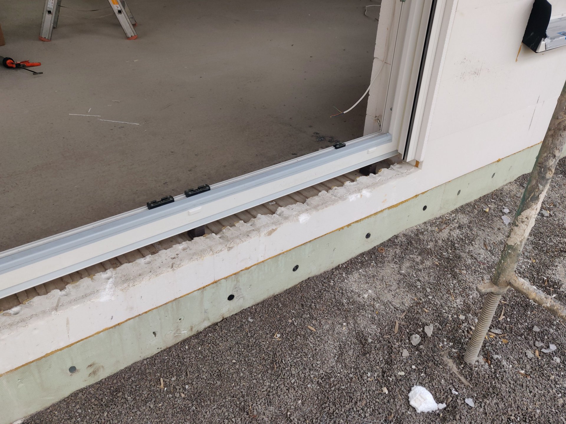

    Hallo Forum,
    morgen werden unsere bodentiefen Fenster im Neubau eingebaut.

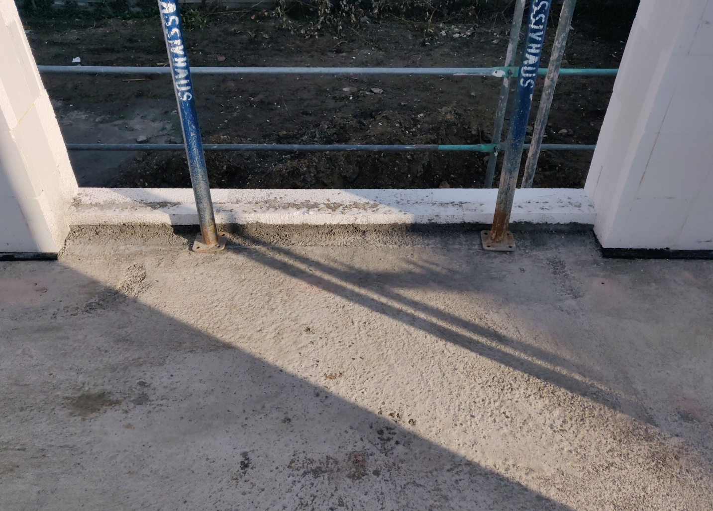

    Die Fenster werden auf einen 9 cm hohen Mauersockel gestellt, der etwa hälftig aus Beton und EPS besteht.
    Die Fenster werden seitlich mit 15 cm langen Montageschrauben befestigt. Davon befinden sich ca. 6 cm im Fensterrahmen, 1 - 1,5 cm im Spalt zwischen Fenster und der seitlichen EPS-Dämmung, 5 cm innerhalb der seitlichen EPS-Dämmung und die restlichen 2,5 - 3 cm im Betonmauerwerk.

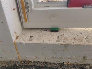

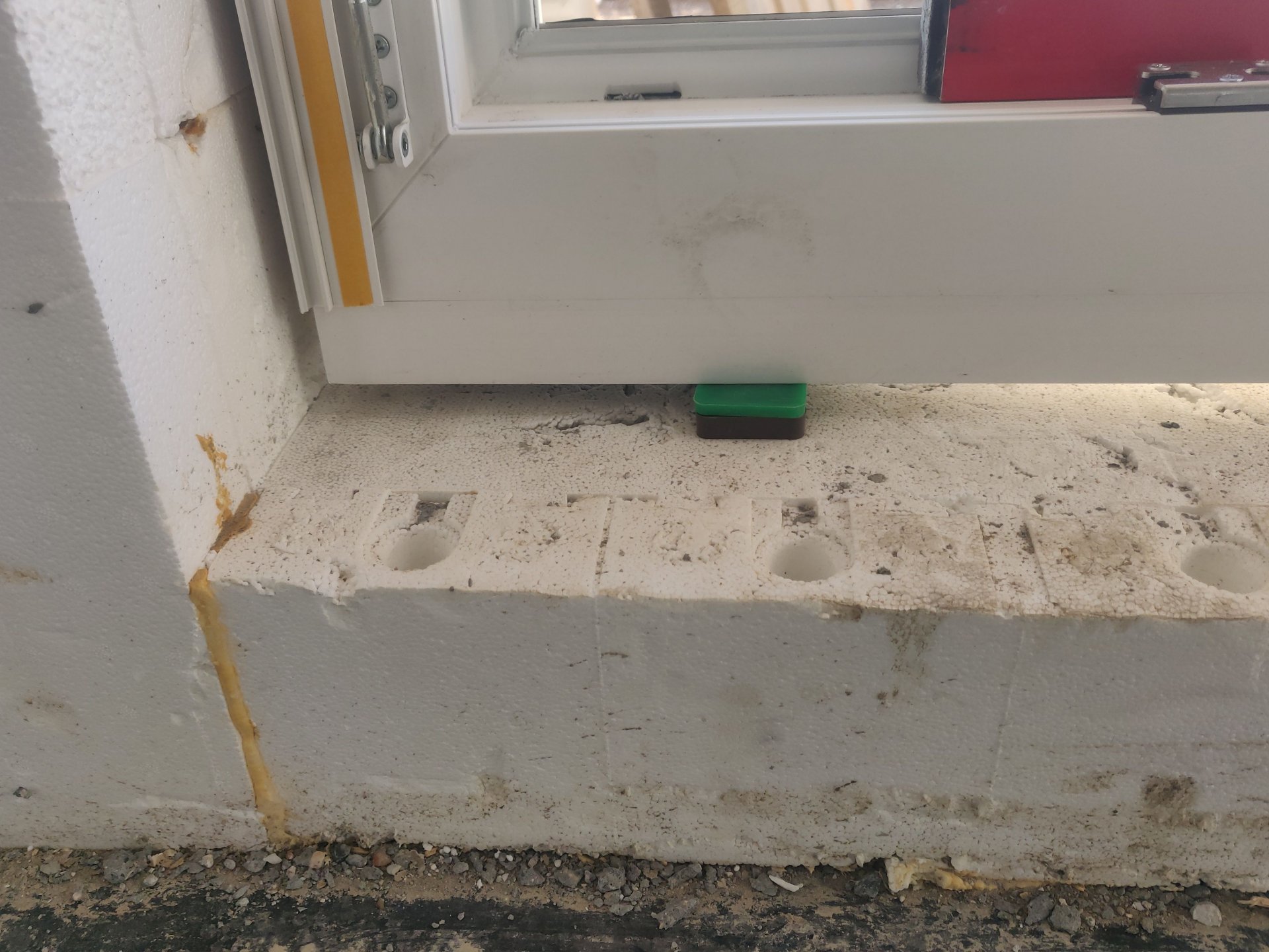

    Das Fenster soll mit Montageklötzen eingebaut werden, welche direkt auf das EPS gestellt werden.
    Ist diese Art des Einbaus üblich? Ich bezweifle, dass damit eine dauerhaft Lastabtragung gewährleistet ist.

    Ist das so ein Styroporhaus wo man in die Wände Beton reinkippt?
    Ich würde die Fenster unten mit Winkeln auf der Rohdecke befestigen.

    Habt ihr keinen Planer/Bauleiter der sowas vorab klärt?
    Was ist das denn für eine Außenwand? Mauerwerk mit WDVS?
    Wenn die Fenster in der Dämmebene eingebaut werden, dann können sie im Mauerwerk bzw. Beton nicht mit Stockschrauben befestigt werden sondern brauchen unten Konsolen und seitlich Laschen. Anzahl und Abstand der Befestigungspunkte regelt die Technische Richtlinie Nr. 20 des Glaserhandwerks.
    Polystyrol-Selbstbausatz?
    Dann werden die Fenster von innen bis an den EPS-Sockel rangeschoben, verklotzt und in der Rohdecke verschraubt, meist mit Winkeln. Die seitliche Verschraubung erfolgt dann mit Stockschrauben. Wie du bereits berechnet hast sind die 150er Stockschrauben zu kurz für deinen Wandbautyp.

    So habe ich das noch nie gesehen. Ich kenne aber auch diese Bauweise nicht.
    Grundsätzlich kann man EPS aber auch dauerhaft belasten, wenn man bestimmte Druckwerte nicht überschreitet. Bei einem ( recht schweren) Bauelement würde das dann von der Größe der verwendeten Klötze abhängen und natürlich der Eigenschaft des verwendeten EPS. Die Genzwerte liegen irgendwo bei 70 - 120 kPa. Bei den üblicherweise eingesetzen Klötzen wäre das vermutlich nicht gegeben.

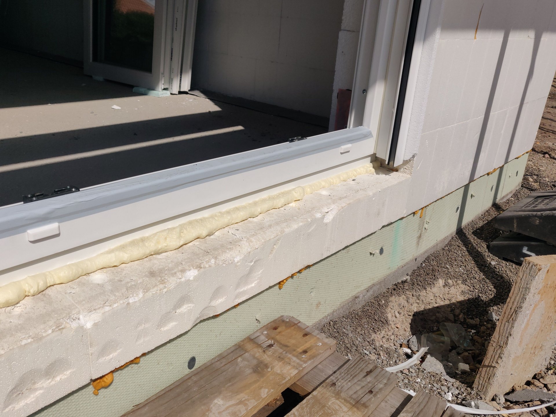

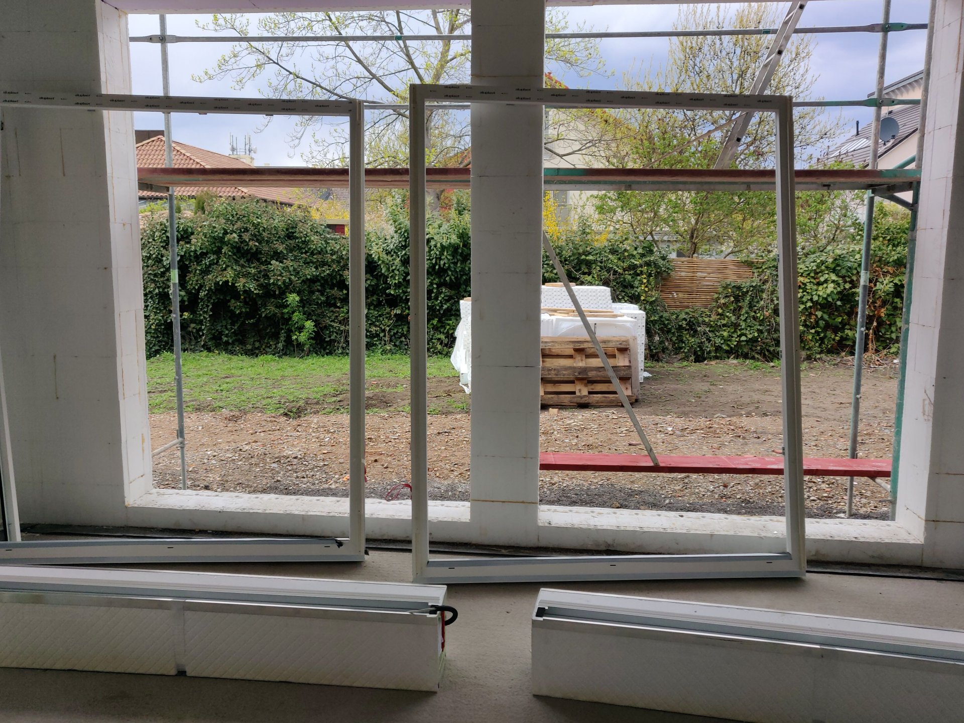

    Heute ist einiges passiert. Vormittags wurden die Fenster wie ursprünglich geplant direkt auf das EPS gestellt und seitlich verschraubt. Hier die bodentiefen Fenster im Erdgeschoss:

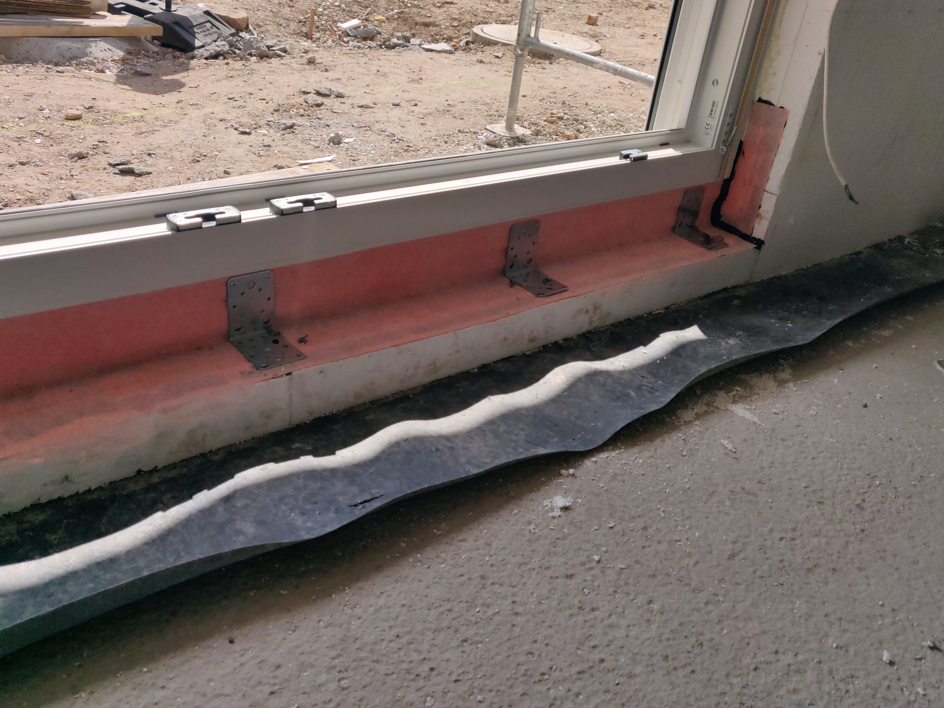

    Nachdem der Bauleiter auf meinen Wunsch diese Ausführung mit dem Lieferanten der Fenster diskutiert hat, wurden dann Nachmittags die Fenster wieder ausgebaut, das EPS darunter entfernt, und mit vielen Klötzen auf die ursprüngliche Höhe gebracht.
    Das Ganze wurde mit ziemlich viel PU-Schaum ausgeschäumt.
    Von der Innenseite wurde es abgedichtet und mit Winkeln verschraubt, in Richtung Boden wurden die 15 cm Fensterschrauben verwendet, da auch hier noch das EPS zwischen Winkel und Boden ist.
    Was die seitliche Befestigung betrifft, blieb es bei den 15 cm Fensterschrauben in Kombination mit PU-Schaum.

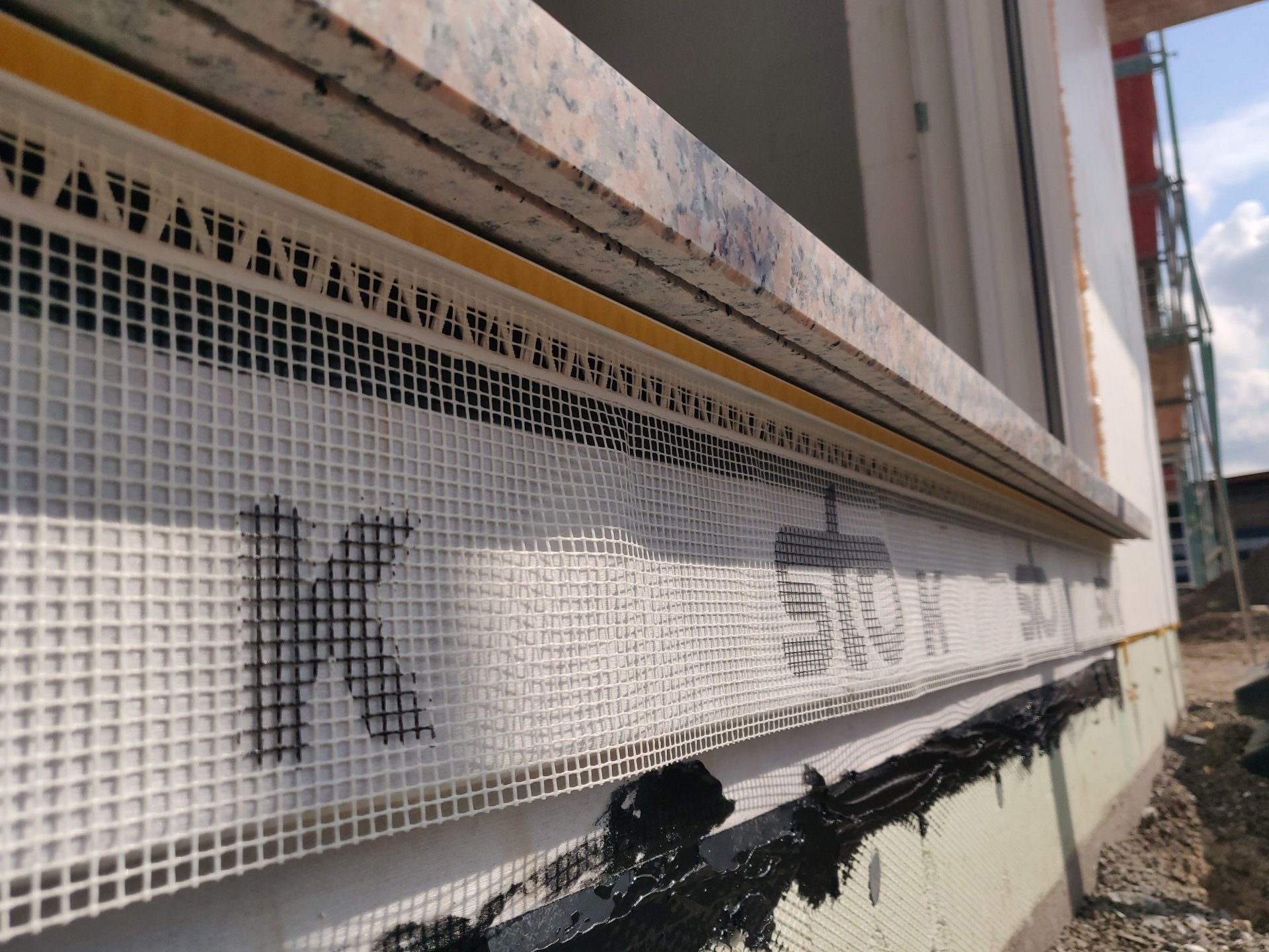

    Wer macht denn die äußere Bauwerksabdichtung? Frag Deinen Bauleiter, wie der Anschluss an das Fenster bis 30cm über Terrasse hergestellt wird. Innen soll er das rosa Klebeband nochmal über die Winkel kleben und auch seitlich in der Leitung und um den Rolladenkasten. Alles muss abgedichtet sein. Kann aber sein, dass es seitlich über die Anputzleisten geht, da gibt es welche, die das können.
    Lass Dir ansonsten für alles die Datenblätter geben (Schaum, Anputzleiste, Abdichtband etc.)

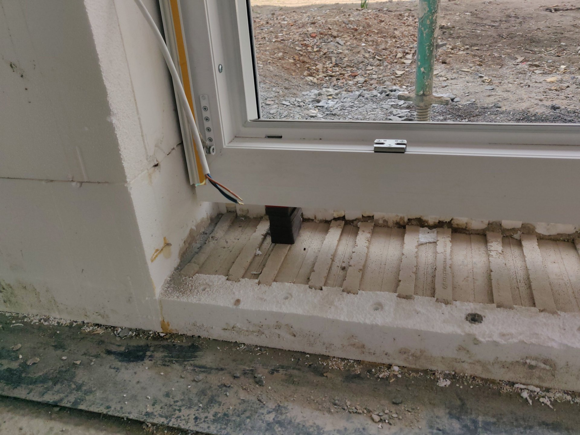

    Dass bei dem eine Fenster die Winkel durch EPS auf dem Boden festgeschraubt sind, finde ich nicht gut. Das ist doch keine richtige Befestigung.Eigentlich musste man dört das EPS ausschneiden und den Winkel direkt auf den Boden setzen sollen

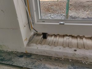

    @klappradl: Das habe ich nicht ganz vollständig beschrieben: Die Winkel selbst stehen etwa hälftig auf Beton (im Bereich der Kante des Winkels) und hälftig auf EPS.

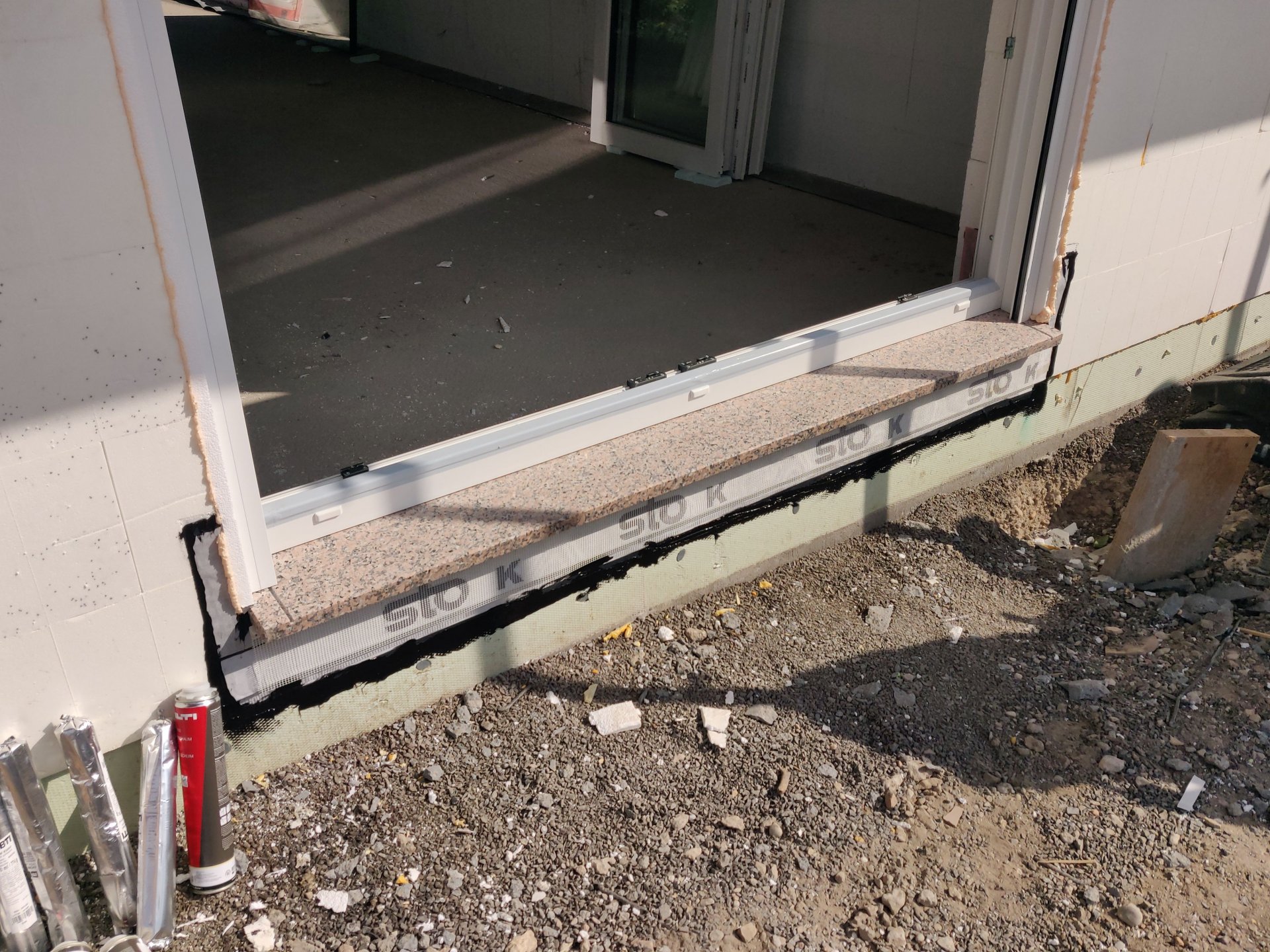

    Heute wurden die Fensterbänke installiert. Die Ausführung sieht nach meinem Empfinden ordentlich aus.

    Welches Dichtband wurde da für die Abdichtung außen verwendet?
    Ist das nach DIN 18533 zugelassen. Wie wurde seitlich die Leibung abgedichtet?
