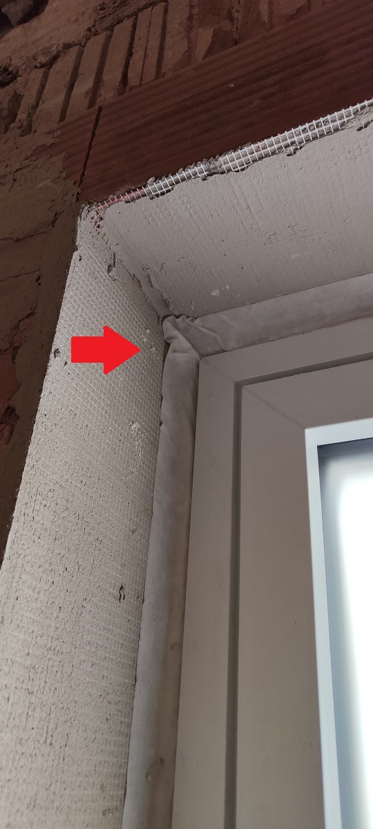

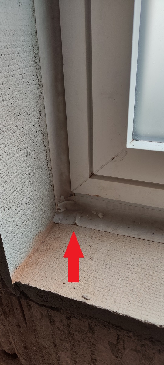

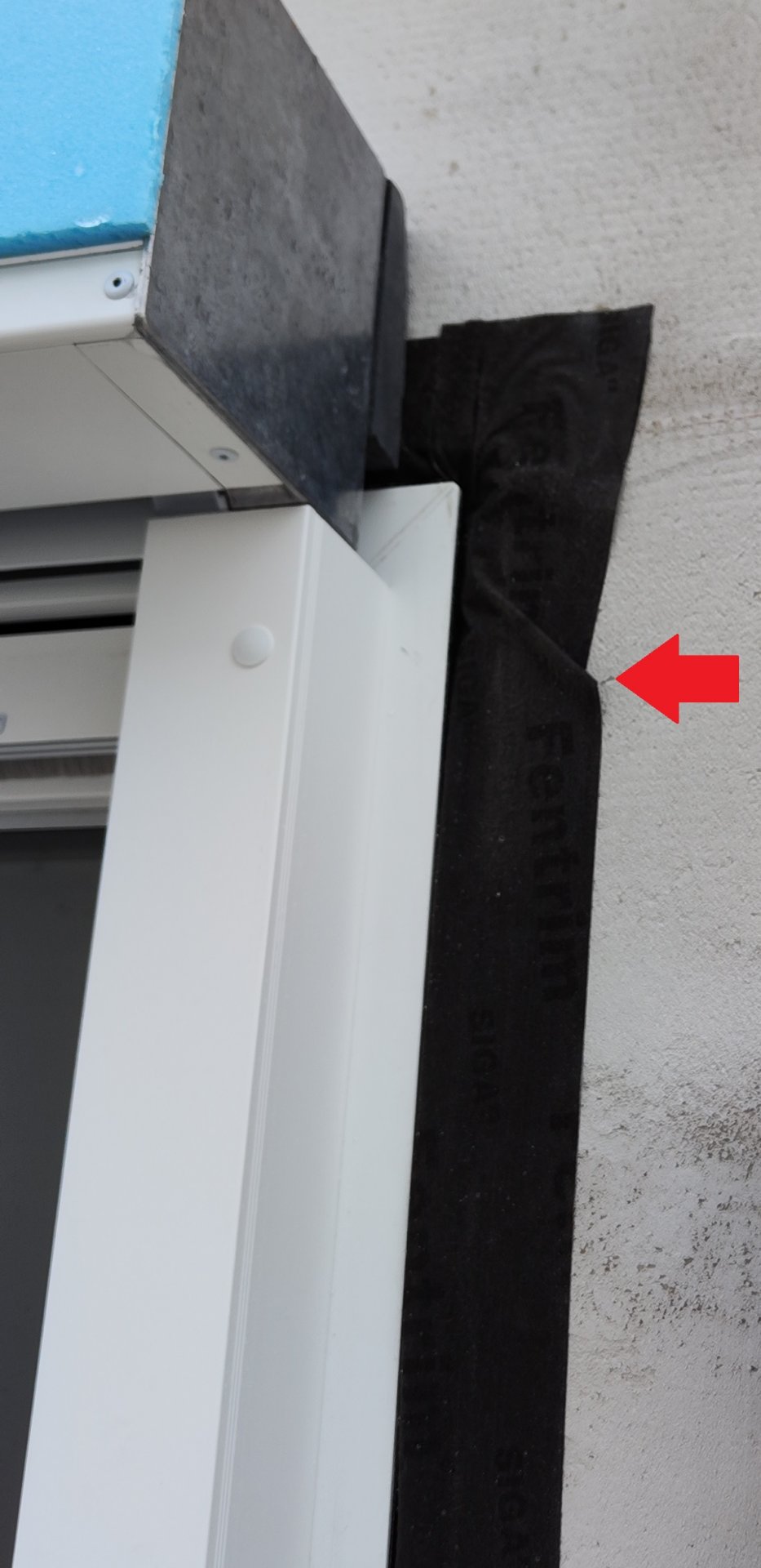

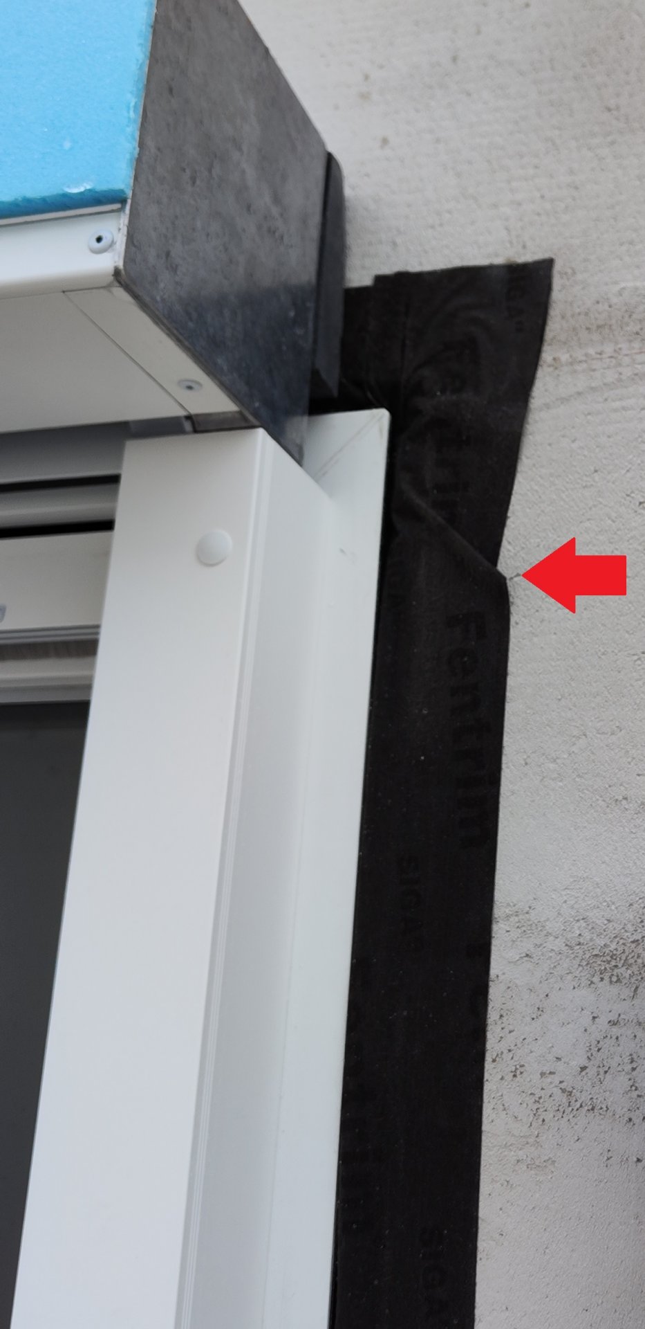

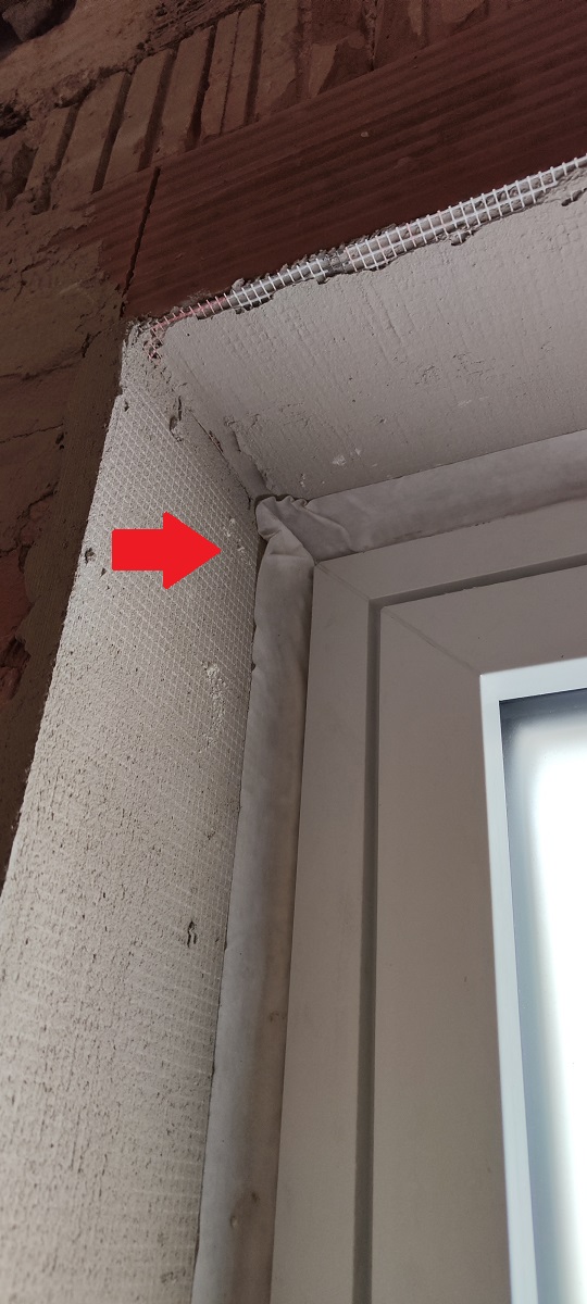

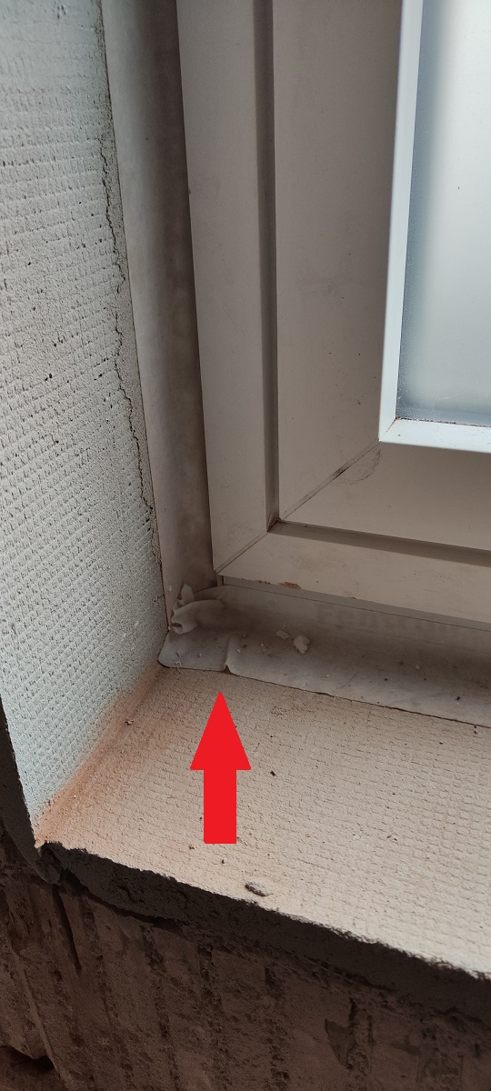

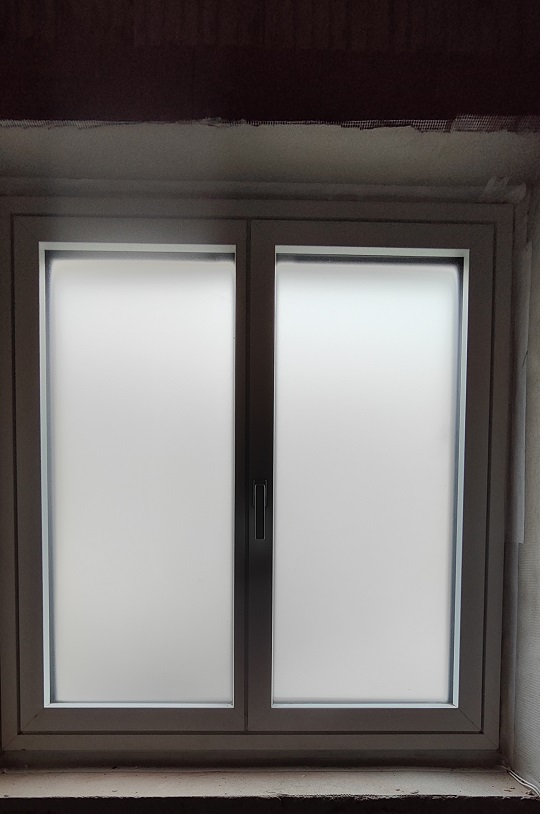

    Guten Abend Allerseits.
    Ich hätte eine Frage bezüglich eines RAL/ÖNORM konformen Einbaus der Fenster.
    Wir haben vor kurzem in unserem Haus neue Fenster eingebaut bekommen und der Einbau wurde laut Auftrag ÖNORM konform angeboten.
    Meine erste Frage wäre bezüglich der Dichtbänder ob die Faltenbildung wie auf den Beispielfotos zu sehen so in Ordnung sind da diese ja eh noch überputzt werden oder müssen sie fest anliegen? Faltenbildung für die Ecken sind auch zugelassen oder sollten die Bänder dort abgeschnitten und überlappend verklebt werden?
    Desweiteren, vermutlich der Klassiker unter den Fragen, dass die Fugen nur mit Schaum ausgeschäumt wurden ohne dass ein Kompriband gesetzt wurde. Gilt dies als nicht zulässig oder reicht es für den Fensterbauer dass sein Schaum folgenden Beipackzettel hat:
    Dauerelastischer Montageschaum
    Der dauerelastische und luftdichte Montageschaum nimmt Bewegungen von Bauanschlußfugen auf. Erfüllt ÖNORM B5320 zum Fenstereinbau ohne Klebebänder.
    Vielen Dank schon einmal im vorraus und Lg
    l3g4to gefällt das.
  2. BaUT
    9.276
    5.821
    Montage mit Schaum ist OK. Es sind ja Dichtbänder innen und außen vorhanden, so dass der Schaum "nur" die Dämmfunktion und nicht die Luftdichtheit der Fuge erbringen muss.
    Der Putz macht dann den Rest der luftdichten Fugenausbildung (zumindest innen)
    l3g4to, HoisleBauer22, Des6891 und einer weiteren Person gefällt das.

    Innen ist das ok, wenn die Bänder überputzt werden. Schaum zur Wärmedämmung ist auch gut. Außen die Bänder sollen das Fenster schlagregendicht machen und das wird hier trotz Falte so ein.

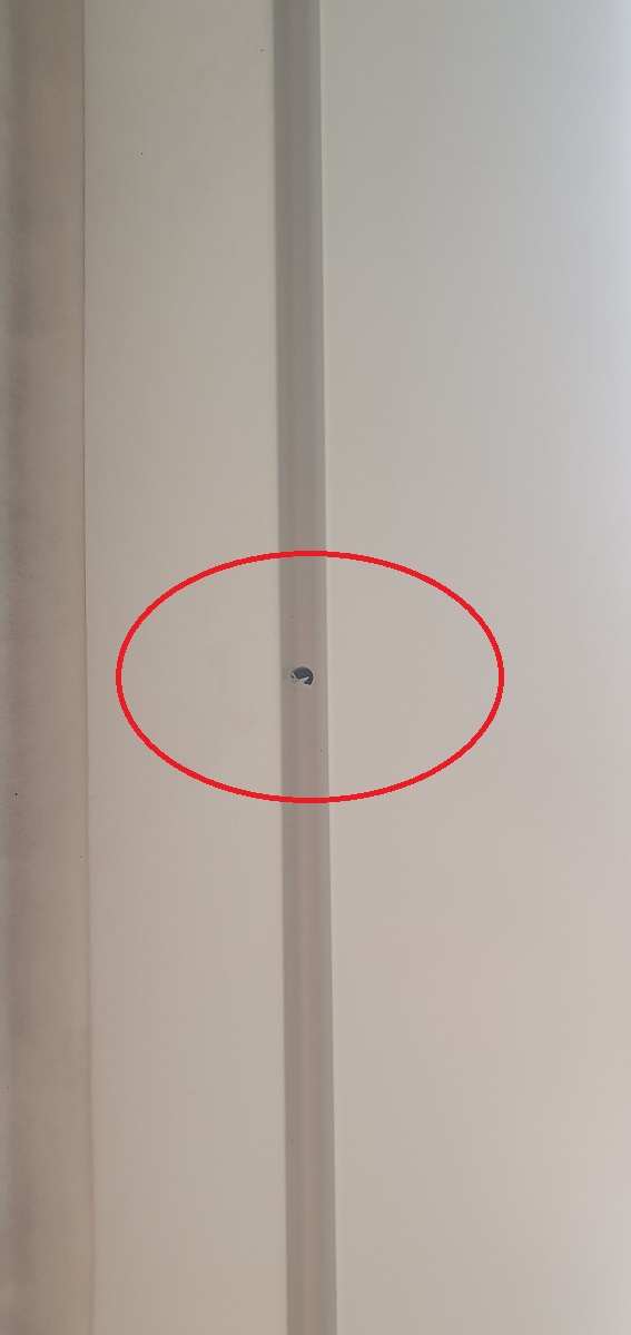

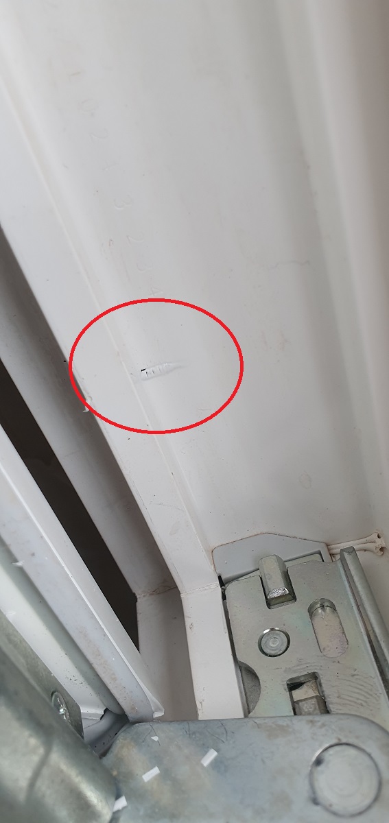

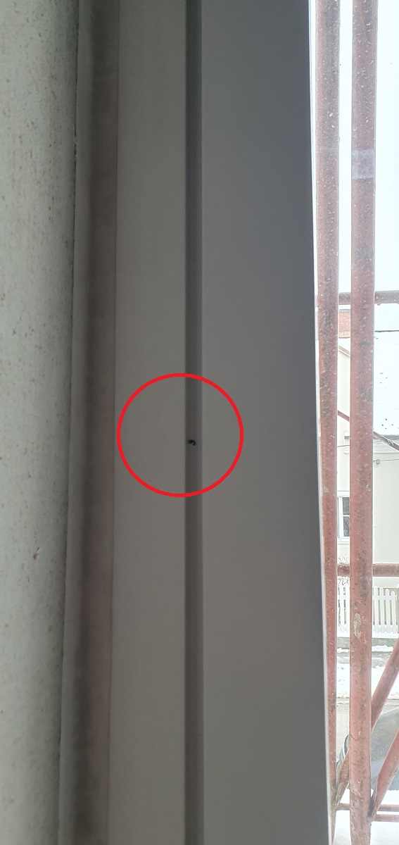

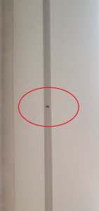

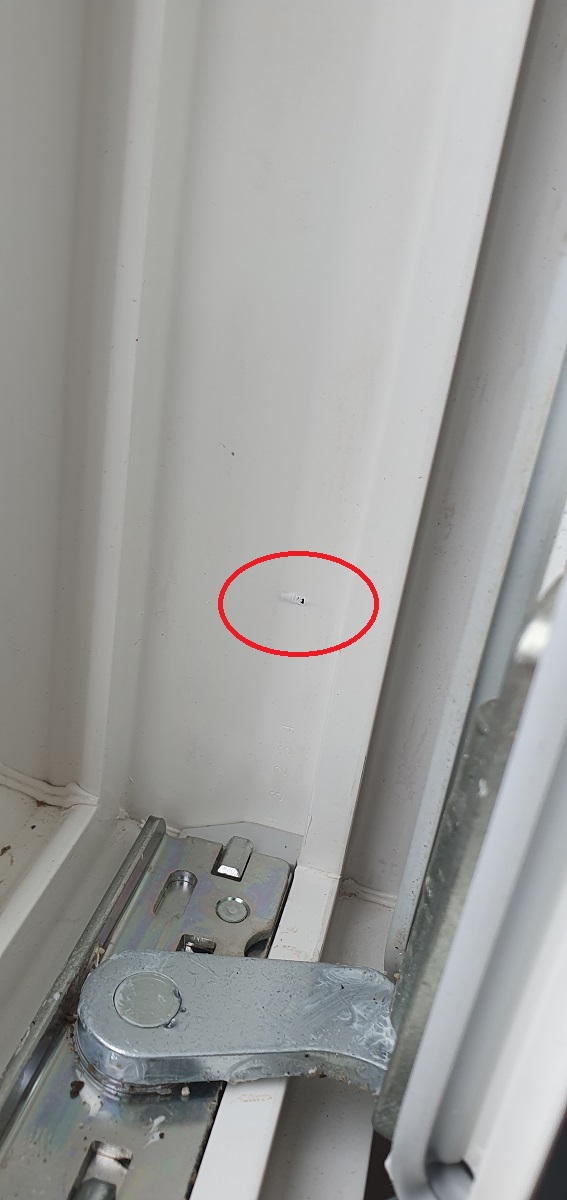

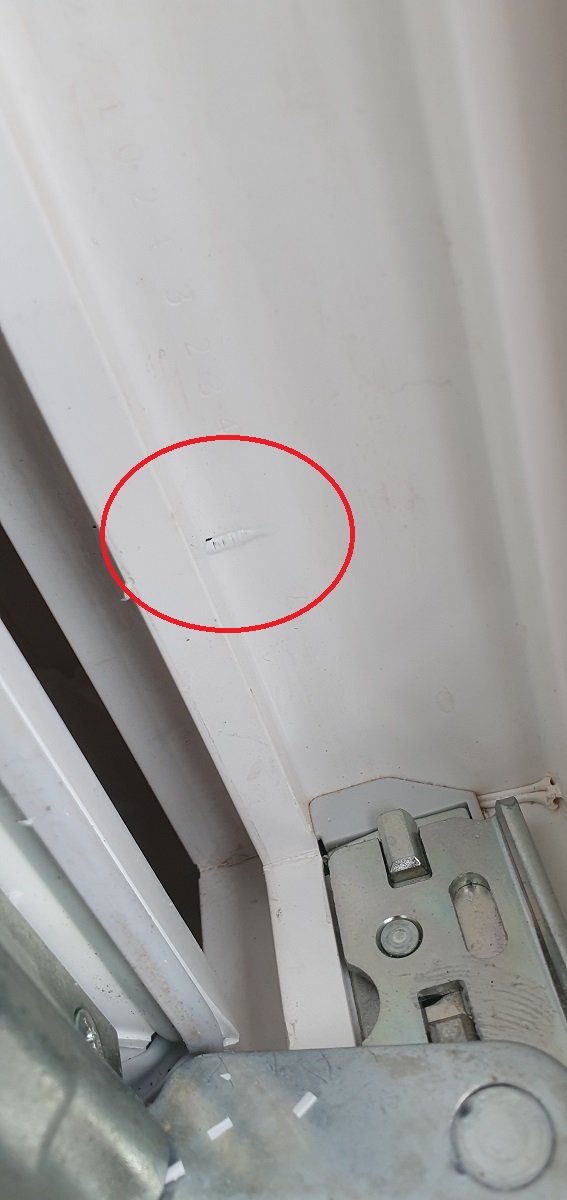

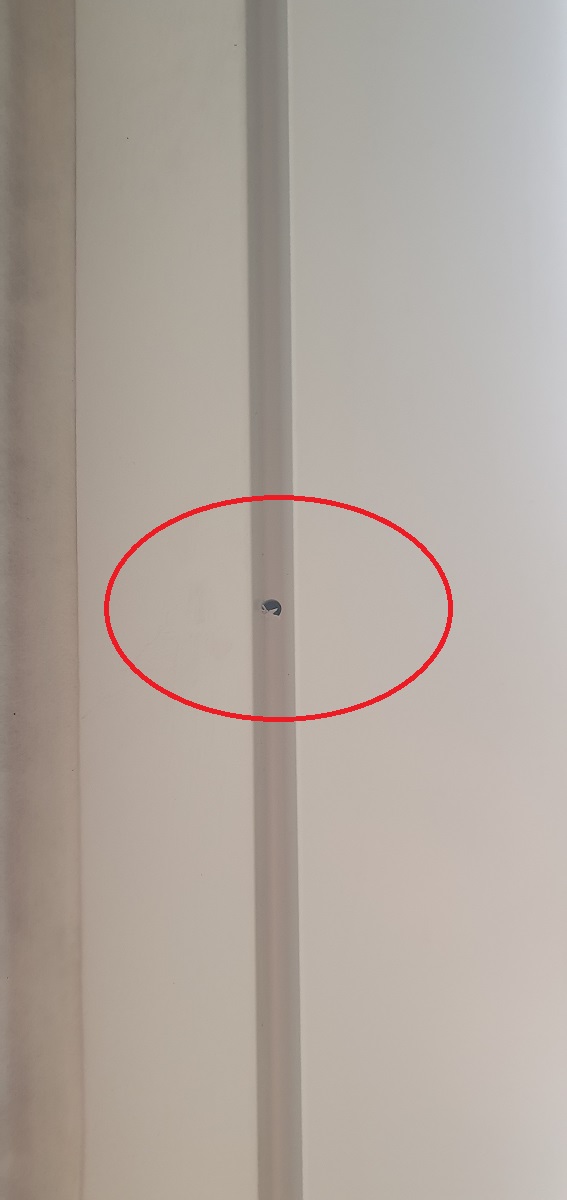

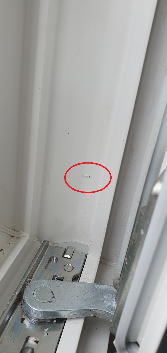

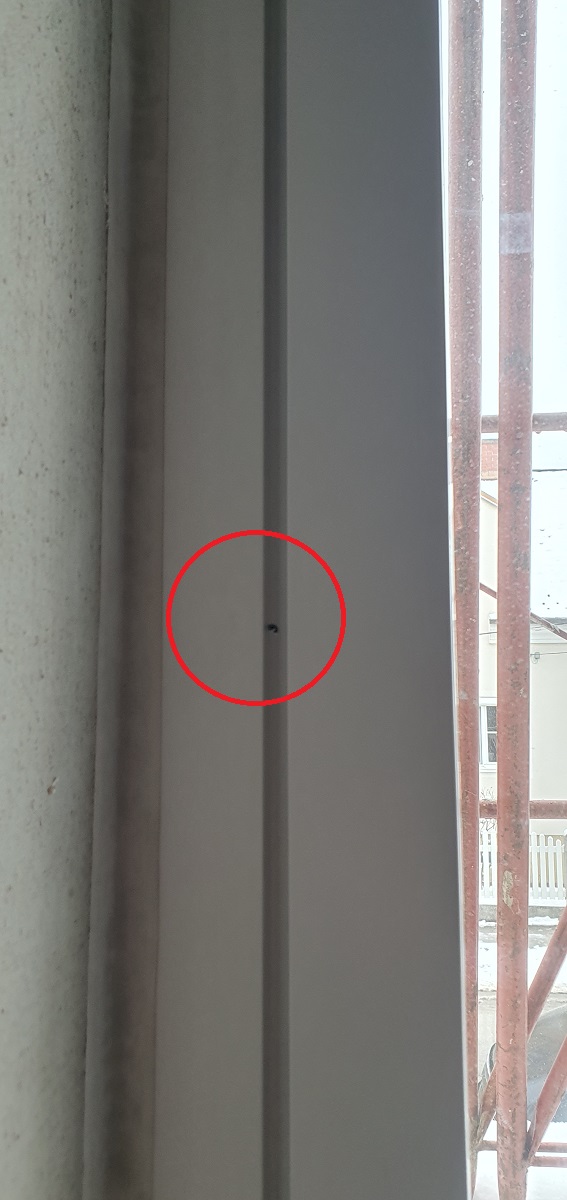

    Um dann doch dem Baumurks gerecht zu werden haben sie beim Schrauben der Rolladenschienen die Schrauben falsch gesetzt :mauer
