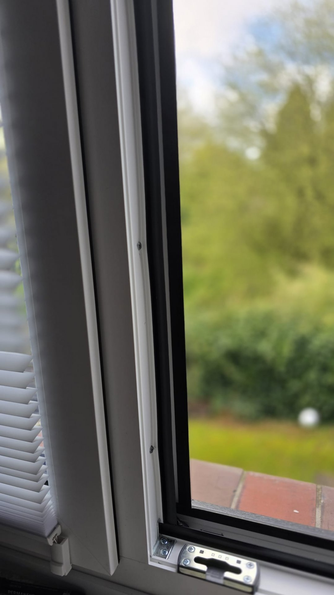

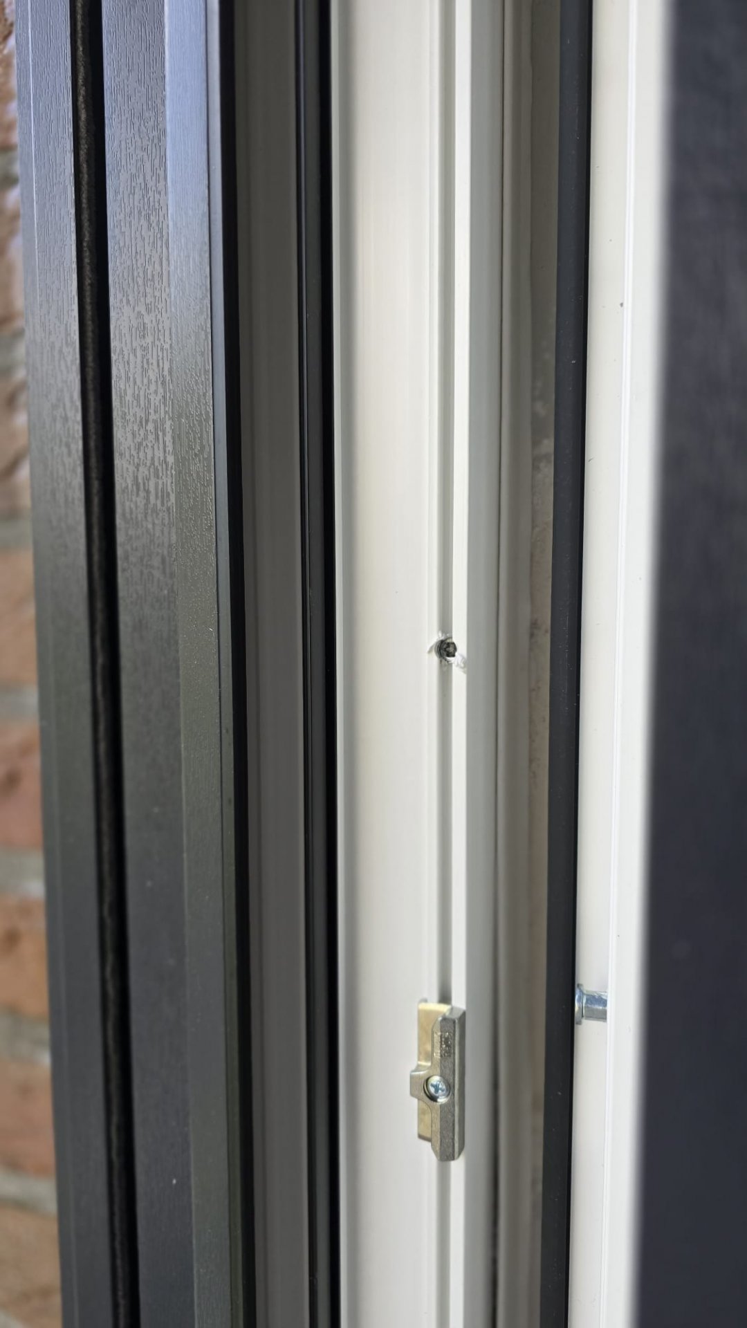

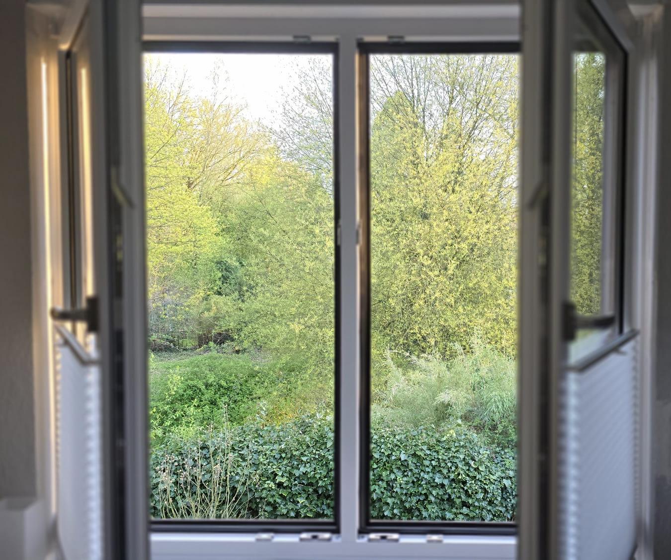

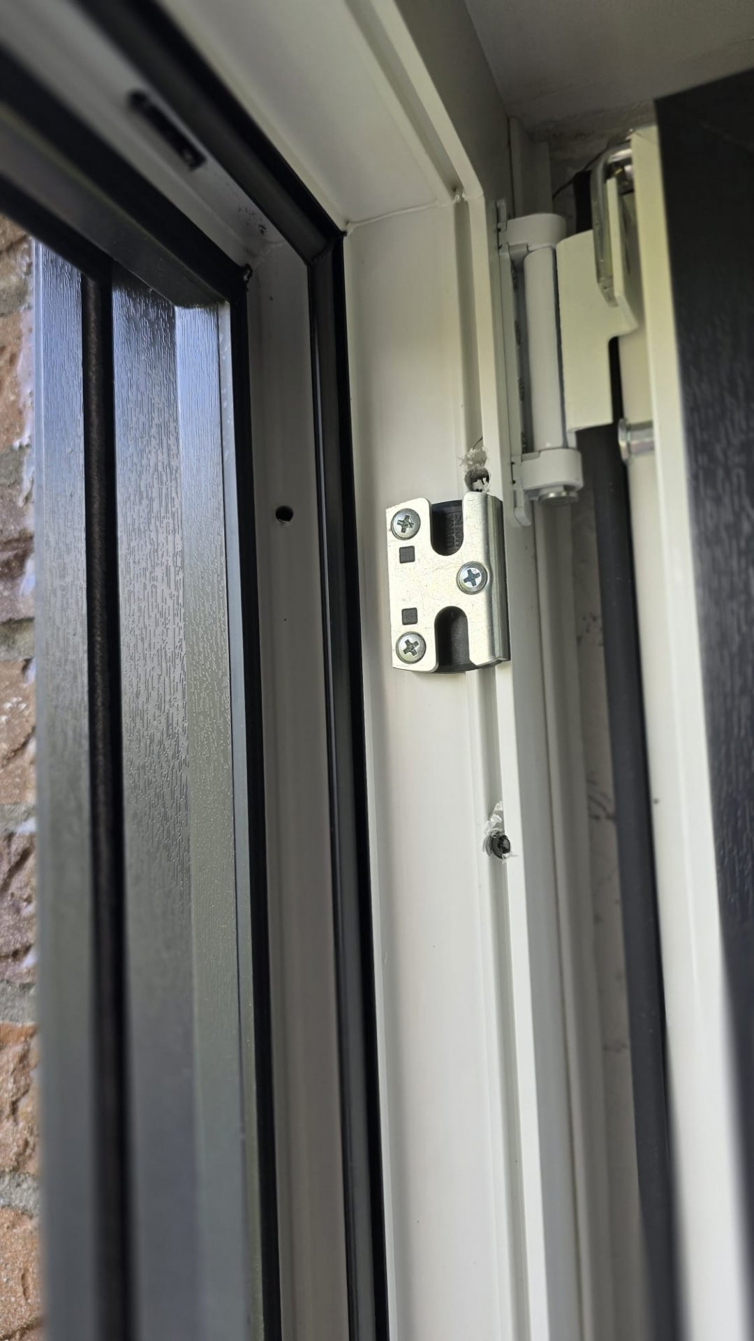

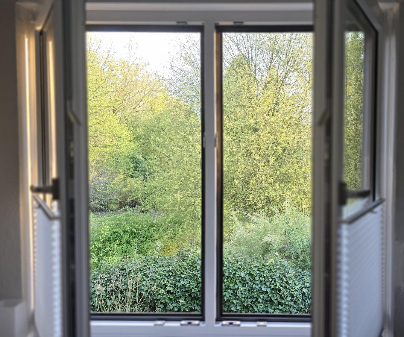

    Hallo, wir haben uns neue Fenster geleistet und leider eine Menge Mist bisher erlebt. Vermessen, 6 Fenster komplett neu bestellen etc...
    Jetzt ist fast fertig doch bin ich mir mitlerweile nicht mehr sicher, ob wir die richtige Firma ausgewählt haben und der Einbau so richtig ist, oder wir in ein paar Jahren Probleme bekommen könnten.

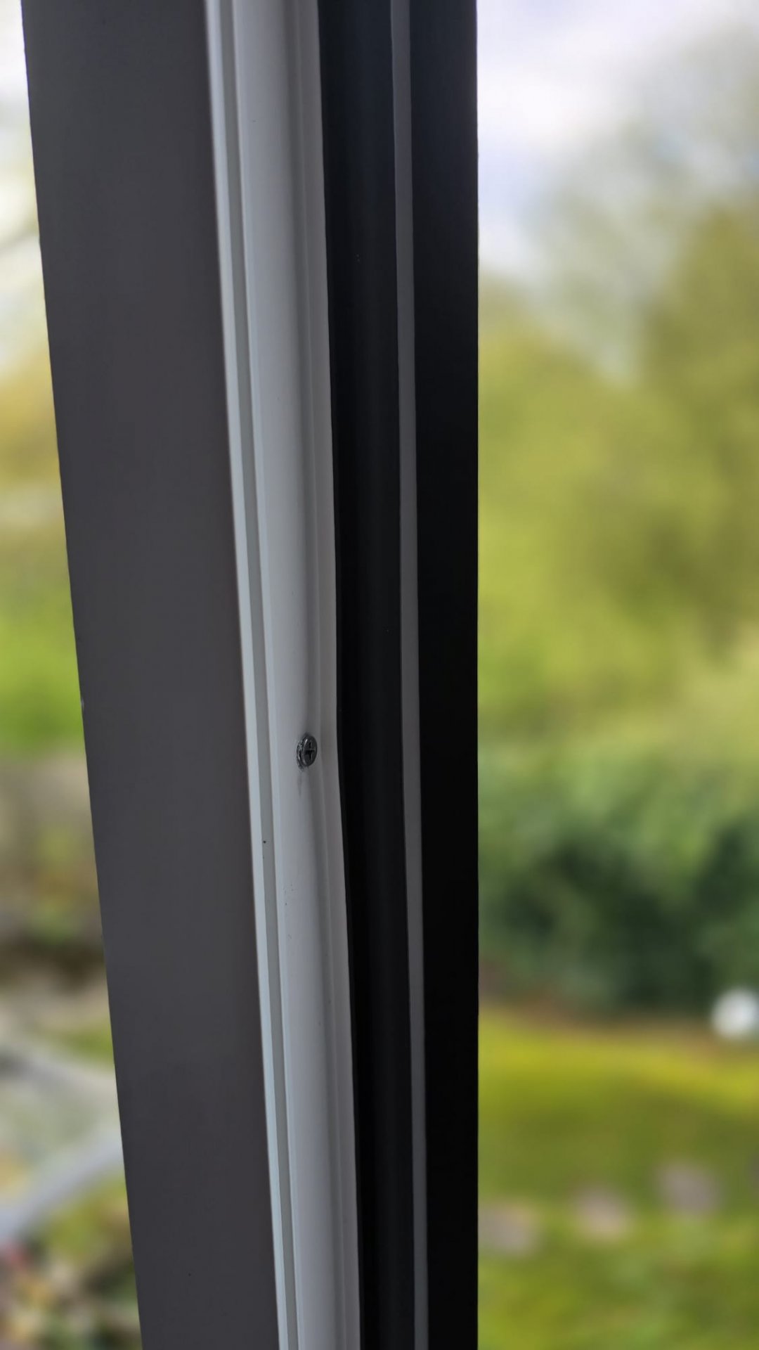

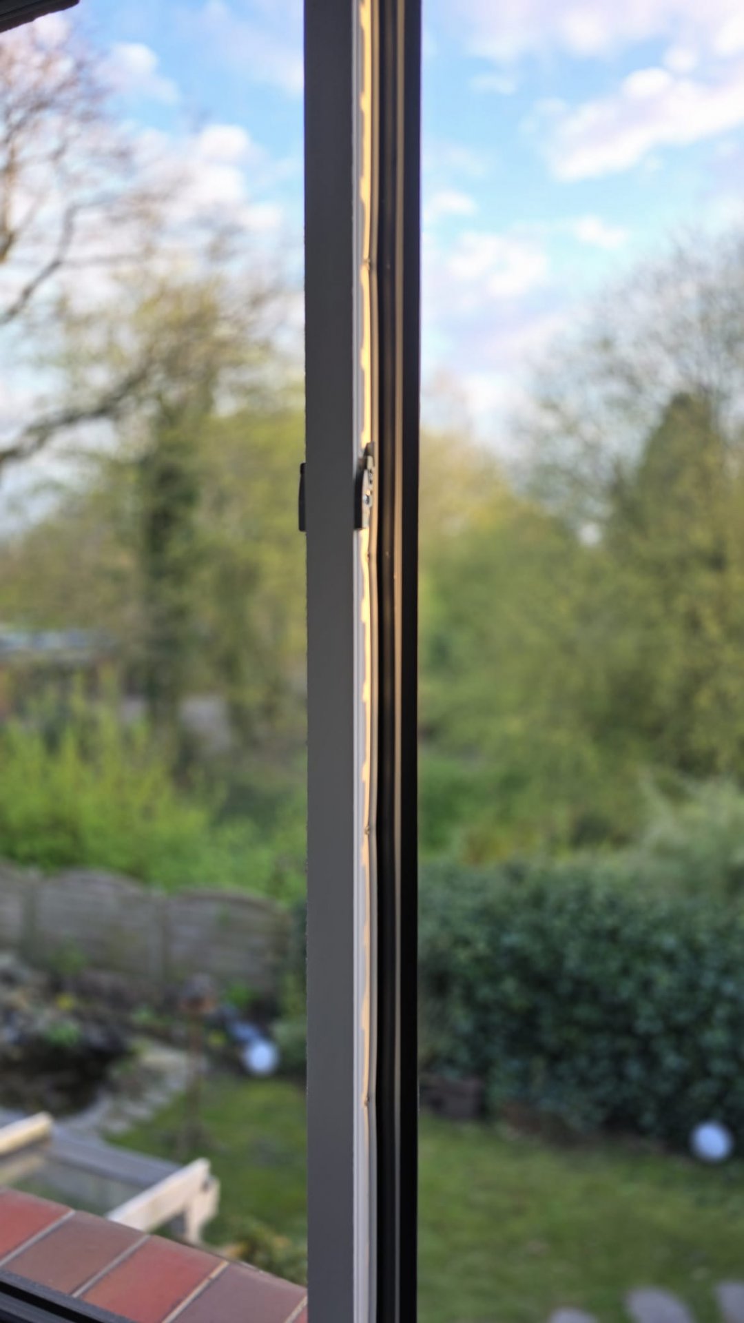

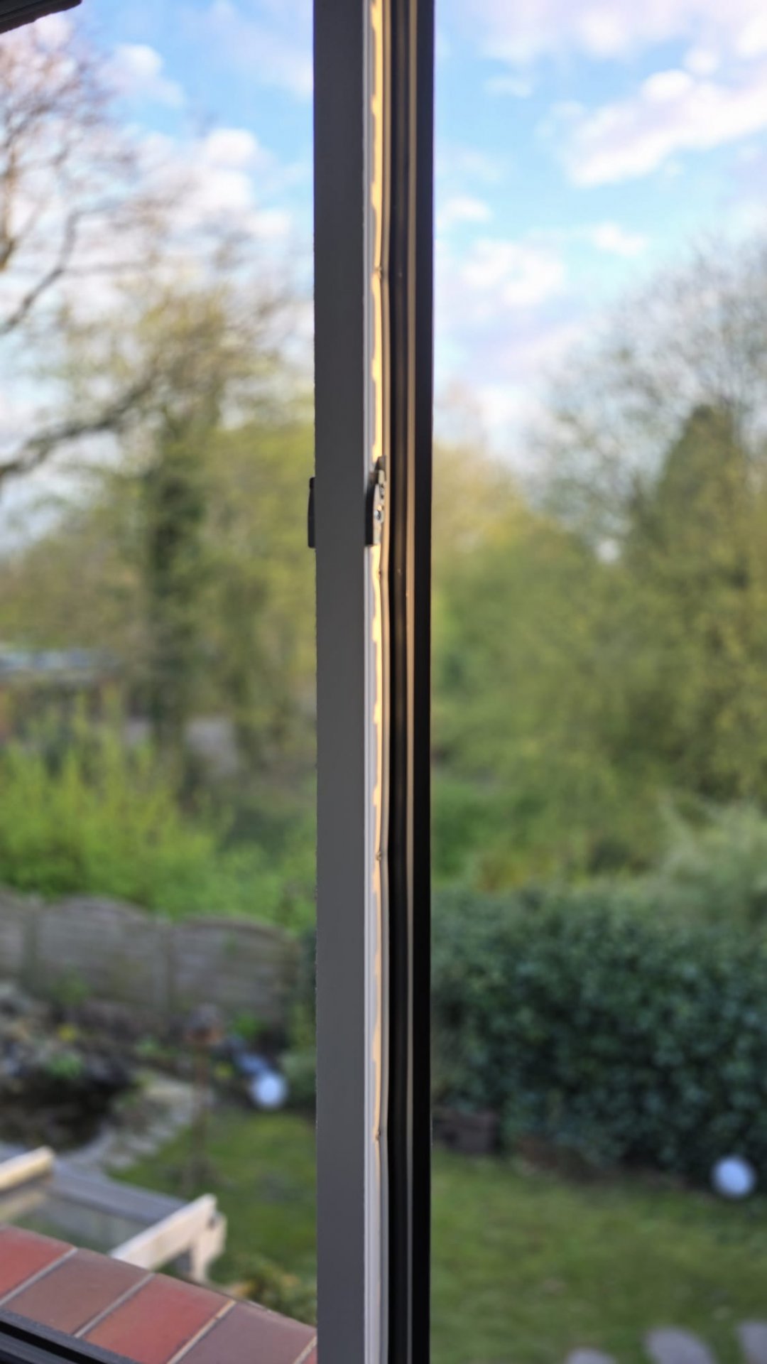

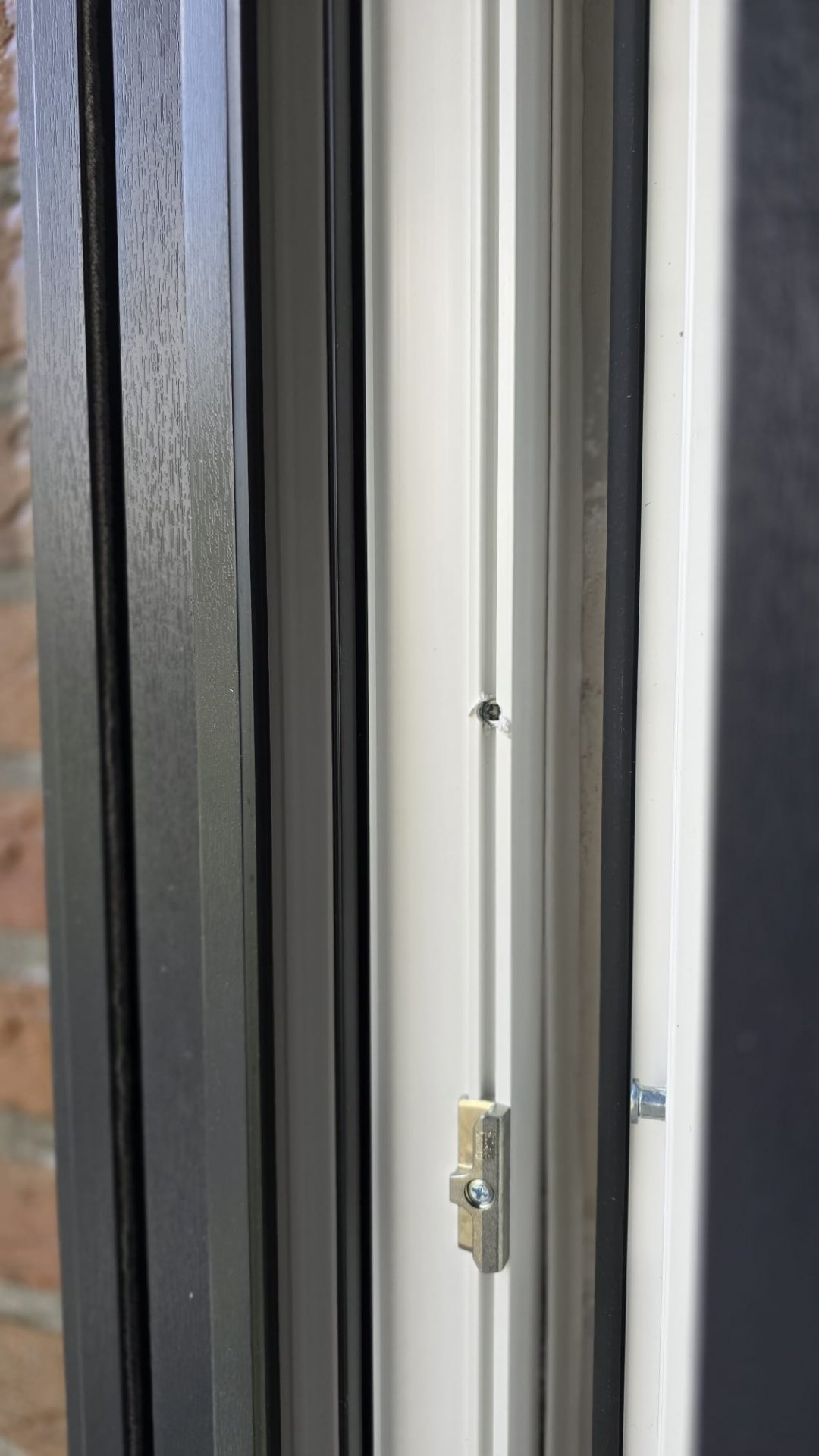

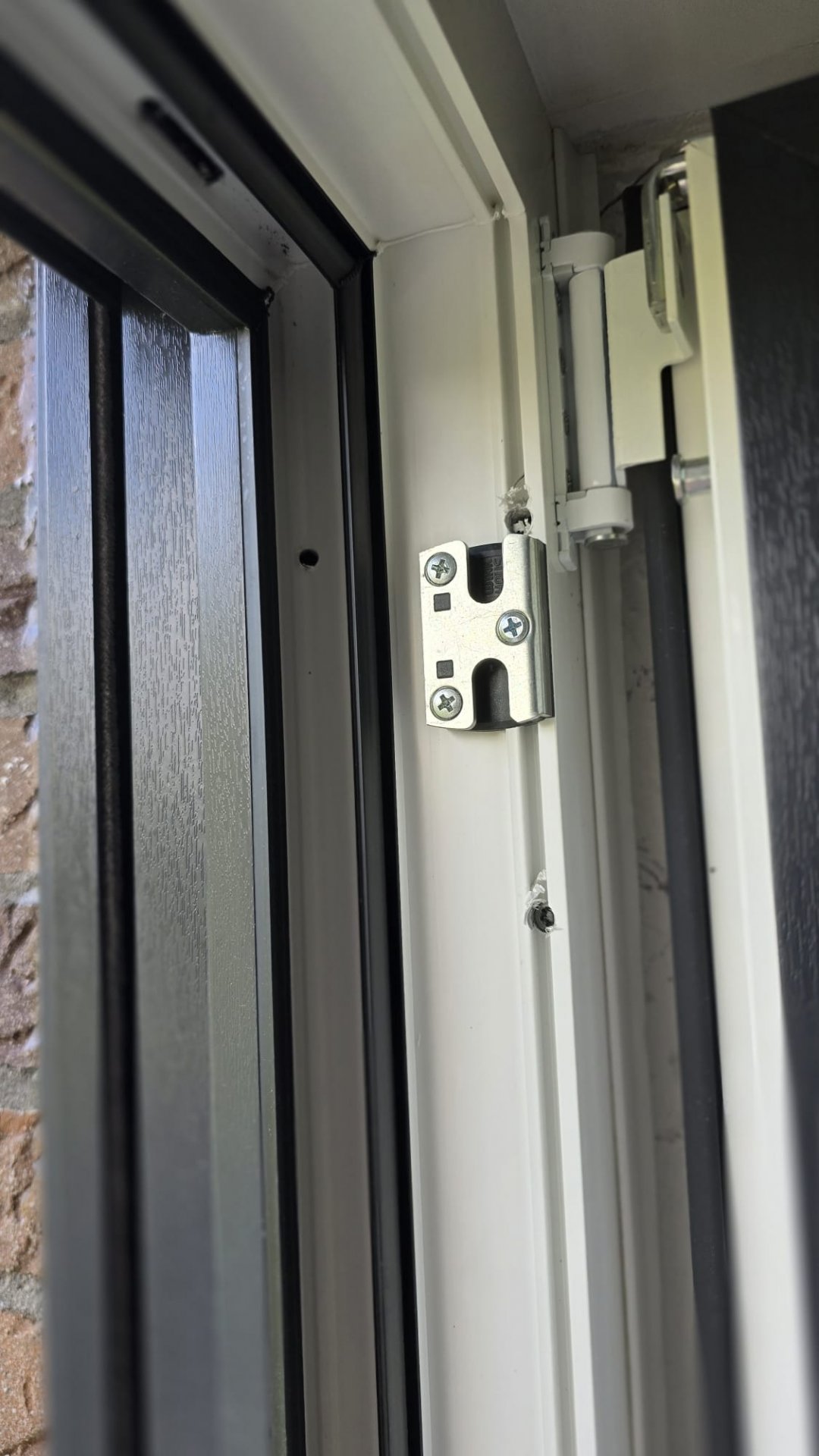

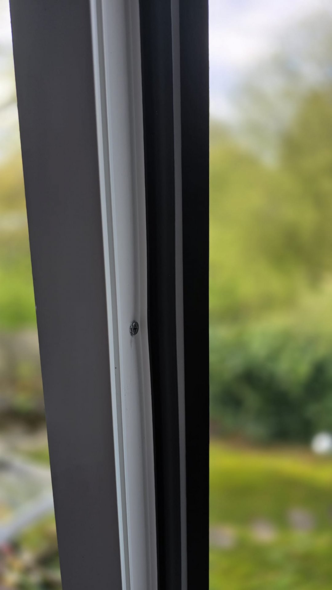

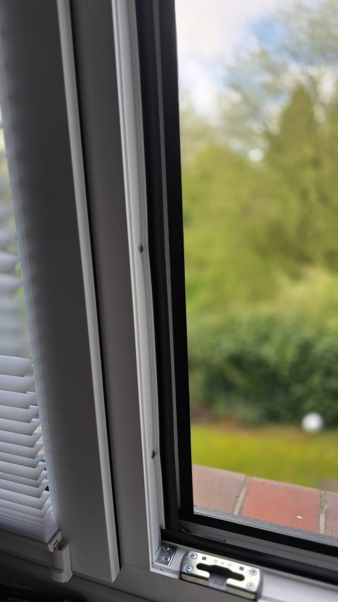

    Die Schrauben im Außenrahmen wurden nicht mittig geschraubt (dort wo der Metallkern ist) sondern daneben in der Vertiefung.
    Zudem wurde der Mittelsteg so fest angezogen, daß die Schrauben den Kunstoff verbiegen.
    Im Internet finde ich andere Einbauanleitungen, aber vielleicht oder der Einbau so, wie er erfolgt ist ja auch richtig.
    Danke im Voraus.

    Ich verstehe die Schrauben nicht. Soll das ein Pfosten sein von einen doppelflügligen Fenster?
    Was wurde oder sollte damit befestigt werden? Bild 3 und 4
    die Leute hatten wohl keine scharfen Eisenbohrer und haben halt nur das Kunststoffprofil durchbohrt.
    Fotos / Fragen einfach an die Handwerkskammer senden die geben kostenlos Auskunft.

    Ja genau, es sind doppelflüglige Fenster mit dem Pfosten in der Mitte. Keine Ahnung, wofür die Schrauben sein sollen.

    Pfosten: in (fast) allen Kunststofffenstern sind Pfosten mit einer Stahl Armierung verstärkt die mit dem Profi verschraubt werden muss.
    Solche Schrauben werden von (fast) allen Fensterherstellern
    halb oder Voll automatisch verschraubt.... wenn die Schrauben etwas zu fest angezogen werden kommt es zu den Beschrieben Verformungen... ... wenn das nur ein Geringfügiger Schönheitsfehler ist die Funktion des Fensters nicht beeinträchtigt dann besteht gewöhnlich kein Anspruch auf Nachbesserung.

    Fensterbefestigung: Es ist weder verboten noch erlaubt Fensterrahmen durch die Glasleistenaufnahmenut zu befestigen.... anhand der Beschreibung und der Fotos kann ich aber nicht beurteilen, ob das in dem Fall zulässig/Notwendig/Sinnvoll oder Falsch ist.

    Einfach mal beim Profilhersteller anrufen und Montageanleitung zusenden lassen.
