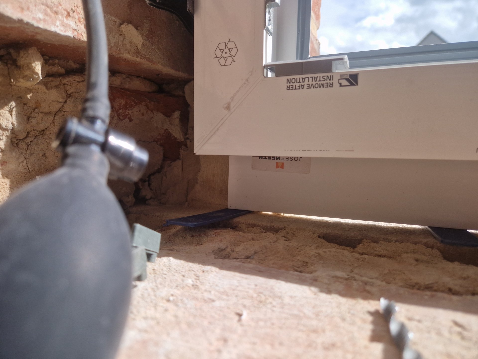

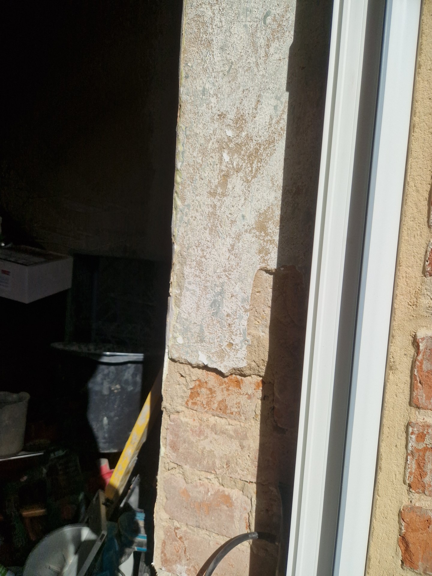

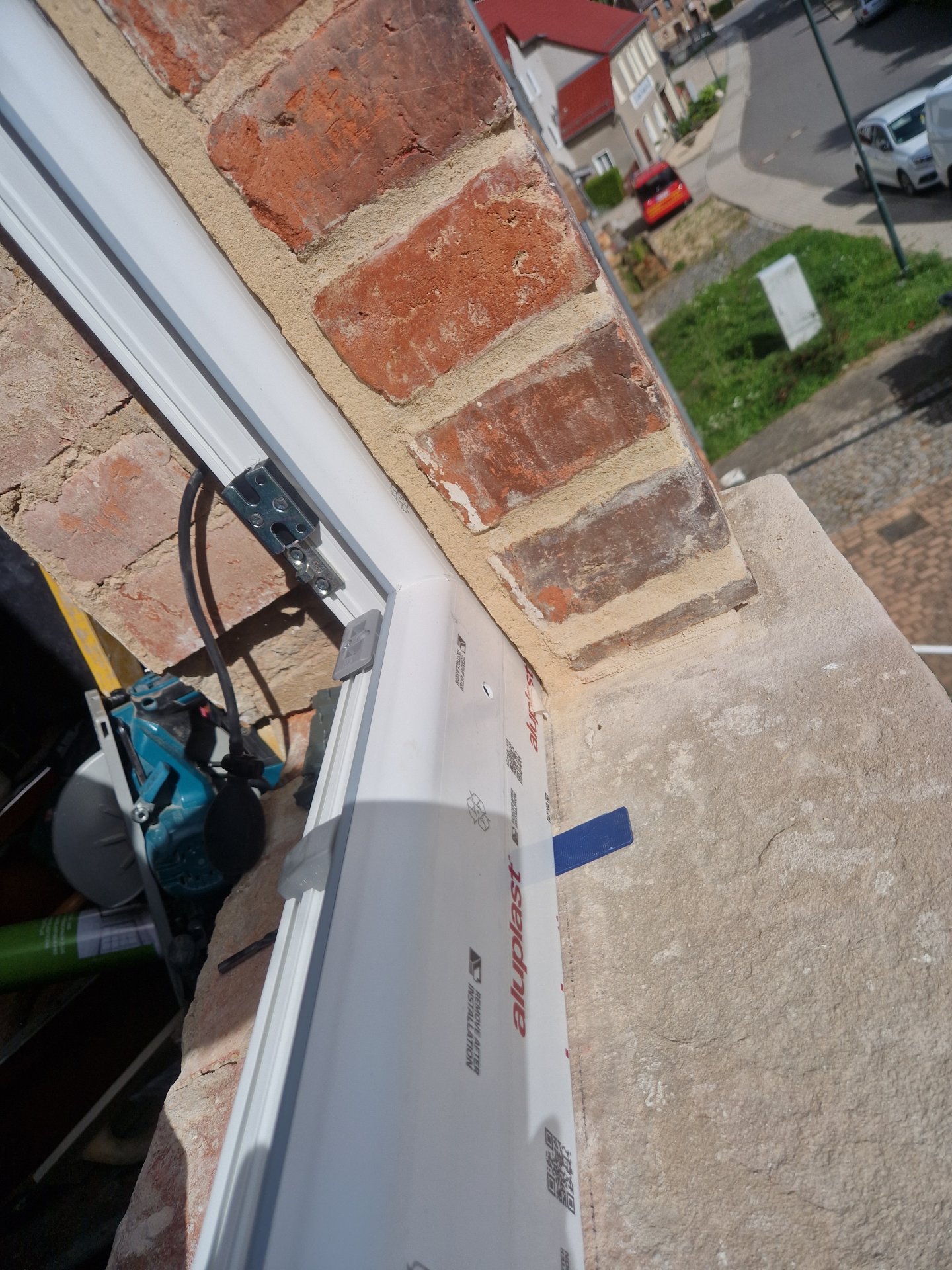

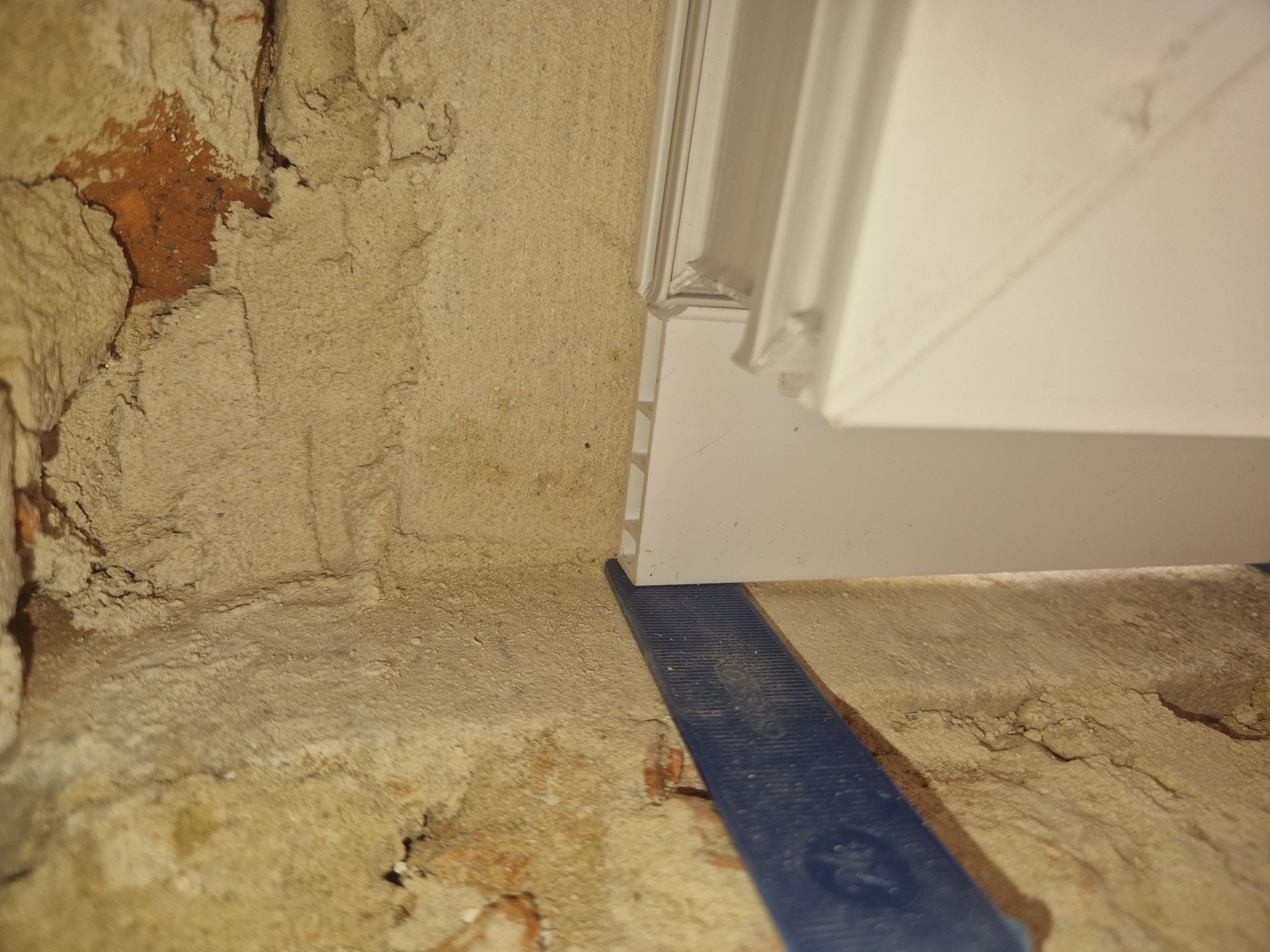

    Moin!
    Kurz zu den Eckdaten:
    Sichtbacksteinfassade, BJ 1906, massive Mauer ca 40cm, Sandstein Fensterbänke außen, die Fenster sind auf Anschlag eingebaut.
    Ich will neue Fenster einbauen. Seitlich und oben habe ich die Anschlagfläche ca 10 mm dick verputzt ( mit NHL3.5+lokalem Sand ) , sodass die Fläche schön glatt ist für das Kompriband.
    Seitlich wird dann gedämmt und nach innen mit sws Inside Membran abgedichtet und eingeputzt. Später kommt noch eine Innendämmung, aber das ist ein extra Thema.
    Offen ist folgender Punkt:
    Abdichtung Blendrahmen / FBA zur alten Sandstein Fensterbank außen.
    Wie bekomme ich das am besten dicht?
    Fotos kommen gleich noch nach...
  2. u25
    u25
    Heute
    20260909_145824.jpg 20260909_145810.jpg 20260909_145758.jpg 20260909_145750.jpg
    Hier die Fotos dazu.
    Das Fenster steht auf einem 50mm FBA Profil (ca 12mm tief)
    Der Rahmen hat 70mm Tiefe
    Freu mich auf eine fachkundige Antwort und Lösungsvorschlag ;)
    Beste Grüße
    David
