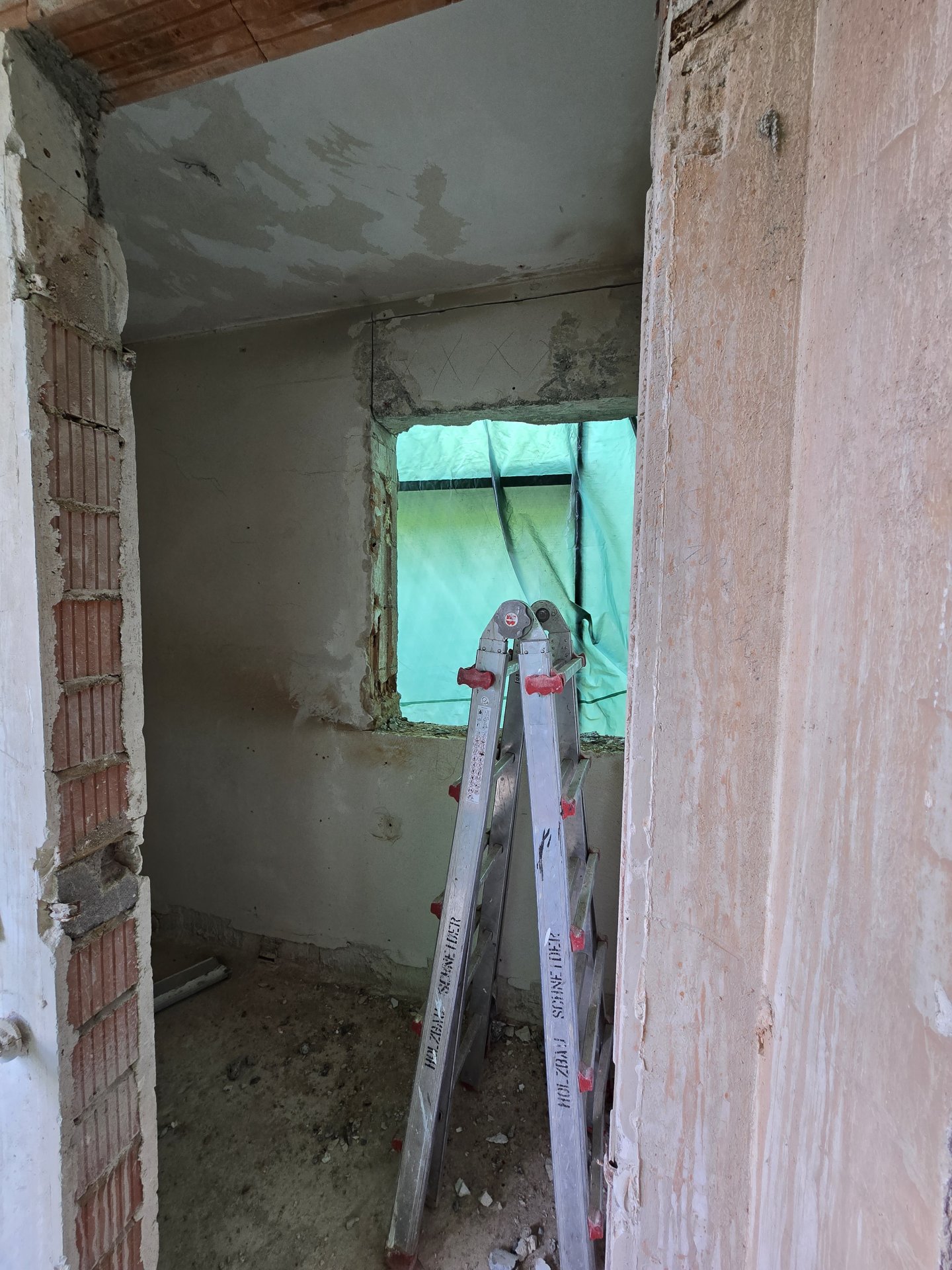

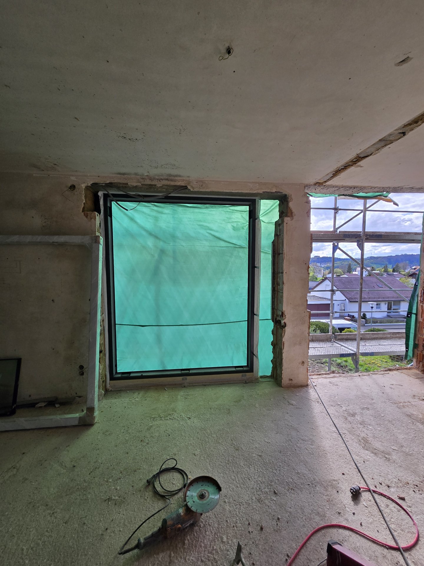

    Hallo Zusammen,
    nach einer echten Ewigkeit wurden nun endlich die Schücofenster geliefert.
    Vorab wurden die alten Fenster samt Rolläden demontiert und entsorgt, dabei ist unter dem Sturz entsprechend eine Lücke der Rollädenkästen geblieben.
    Nun wurden die Fenster einfach verbaut und ich habe noch keine Rückinfo wie die Lücken oben geschlossen werden sollen. Aus meiner Sicht (Laie) hätte man erst die Leibung mauern/spachteln sollen und dann die neuen Fenster einsetzen?
    Vorab danke euch für weitere Informationen oder Ratschläge

    So wäre das richtig gewesen.

    Ok danke für die kurze Bestätigung, dann hab ich ggfs. ein größeres Thema da es bei mind. 4 Fenstern genauso ist. (da ist man mal 4Tage nicht auf der Baustelle..)
    Dann bleibt nur auf den Ausbau hinzuweisen, oben sauber mauern/spachteln und wieder einsetzen... nicht das die mir das jetzt einfach ausschäumen...

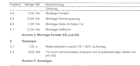

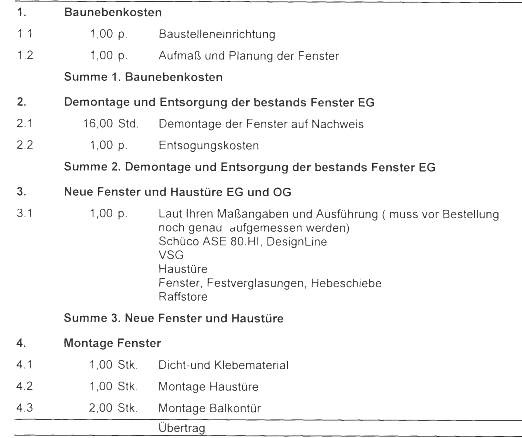

    Wie im Angebot leider nicht konkret angegeben,
    War aber vorher mehrfach (auch mit dem damaligen Architekten besprochen) Vorortbegehung war auch und das oben die Jalousiekästen sind war auch allen klar.
    Die Firma ist bei mir Zentralunternehmer und macht halt neben den Fenstern auch die ganze Außenfassade/VWS etc.
    Puhh das wird ja wieder ein weiteres Kapitel mit denen..... ich hätte sogar jemanden der mauert/spachtelt etc. an anderer Stelle im Haus...
    Danke erst einmal für die Rückmeldung.

    Fenster raus und neue Fenster rein wurde Angeboten und auch ausgeführt. Der Rest , mauern und verputzen, wurde nicht Angeboten und daher auch nicht ausgeführt.
    Wenn du jemanden kennst der sowas macht ,steht es dir frei diesen auch damit zu beauftragen ,unabhängig ob diese Truppe noch an der Fassade werkelt

    Werde jetzt einen sofortigen Baustopp aufrufen, alle Fenster demontieren lassen von Ihm und die Laibungen/Mauerarbeiten machen lassen. Danach darf er Fachgerecht wieder seine Fenster einsetzen....
    Ist einfach eine Frechheit ob beauftragt oder nicht, so setzt man einfach keine Fenster ein... hier noch ein nettes Beispiel für das FOrum...

    Das ist ja krass. Wie hält das denn? Da würde ich auch mal nachfragen, wie das weitergehen soll.
