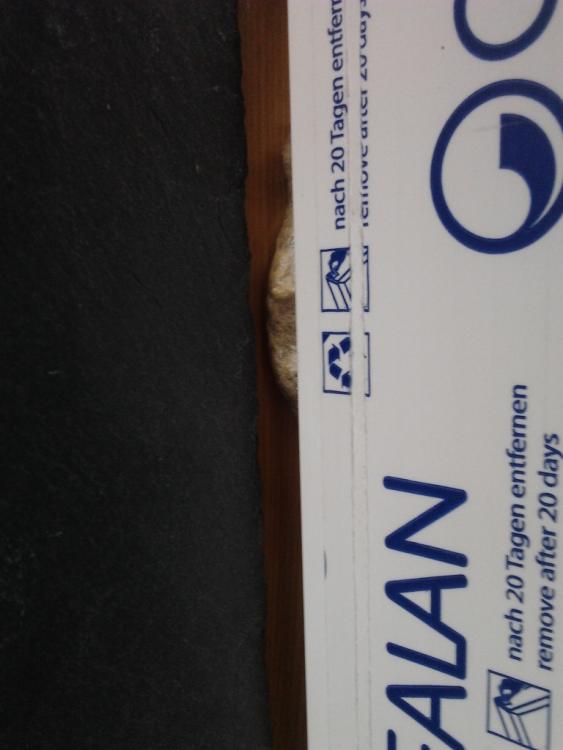

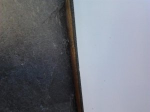

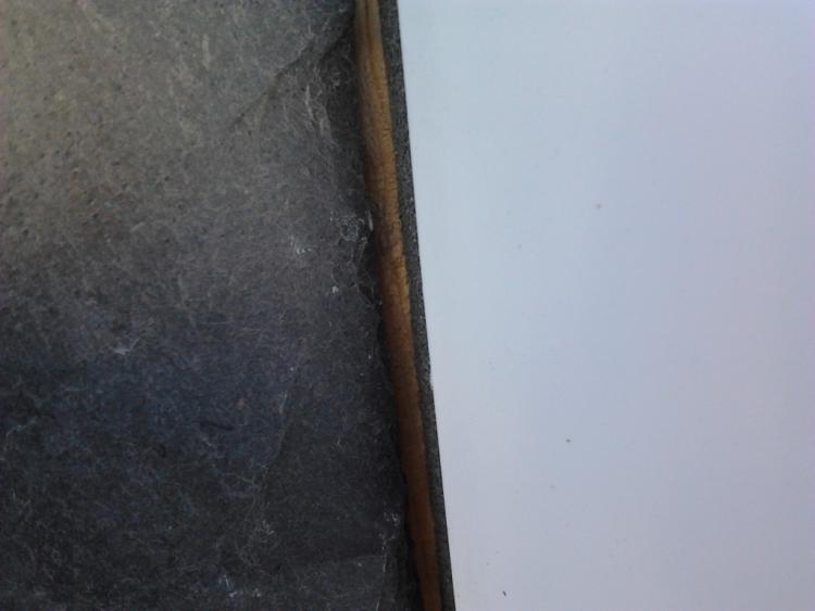

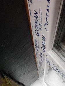

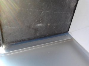

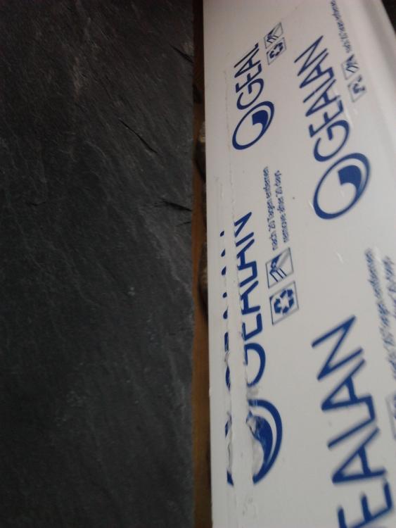

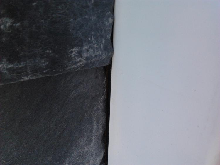

    ich habe hier einen Holzrahmenbau in dem vor kurzem die Fenster/Türen eingebaut wurden. Leider wurde durch eine fehlerhafte Abstimmung die Aussenverkleidung der Fenster/Türen vorab ausgeführt, da der Fassadenbauer scheinbar "fertig werden" wollte.
    Somit wurden die Fenster nun im Anschluss ein paar Wochen später eingebaut. Wie es nun ausssieht kann man im Anhang auf den Bildern sehen.
    Dazu die Aussagen:
    Fensterbauer: Der Anschluss ist nicht besser möglich da die Fenster hätten zuerst eingebaut werden sollen
    Fassadenbauer: "Was ist das für ein Fensterbauer?". Dafür nimmt man Kompri-Band und das Silikon an den Fensterbrettern wird alle 4 Jahre erneuert.
    Wie soll ich mich verhalten? Wer ist nun für die korrekte Ausführung und die Fassadendichtheit verantwortlich?
    Die Aufträge für die Arbeiten wurden einzeln vergeben, es gibt also keinen Generalunternehmer.
    Die Schiefer wurden direkt an den Holzständern (ohne Unterlattung befestigt).
    MfG

    Der Fassadenbauer ist selten dämlich... Ich hätte das NIE so ausgeführt! WIE soll DAS Holz da bitteschön geschützt werden? Da gehört ein Winkel hin!
    Da hängt einiges im Argen. Hast du einen Architekten?

    Ja, den habe ich. Also an ihn wenden?
    Kann ich trotzdem noch eine Argumentationsgrundlage bekommen? Normalerweise sollten die Schiefer ja den Fensterrahemen abdecken und somit vor Wasser schützen... habe ich das richtig in Erinnerung?

    Dein Architekt hat da wohl einen Planungsfehler gemacht... Oder einen Schnittstellenkoordinationsfehler.
    Und der Dachdecker hat da wohl nicht Hirn eingeschaltet Schiefer deckt nie den Fensterrahmen ab. Da gehören immer Anschlußwinkel hin bei dieser Einbausituation

    Okay,
    ich habe derartige Winkel bereits im Zusammenhang mit anderen Vorhangfassaden gesehen, aber noch nie bei Schiefer. Kann es sein das der Fassadenbauer/Dachdecker da einfach gespart hat... frei nach dem Motto, basst scho´ ?

    Kann es sein, das es nicht im LV drin stand? Da hätte ICH zumindest aber mal eine Bedenkenanmeldung geschrieben...

    gibt es denn einen detailplan für diesen anschluss?, wenn ja, wer ist davon abgewichen?

    stand so leider nicht im Leistungsverzeichnis und einen Detailplan habe ich leider auch nicht. Schöne Sch*****.
    Mal schauen wie ich das nun gerade biegen kann

    War der Archi denn überhaupt mit der Bauleitung beauftragt...?

    Laibung in Schiefer war so gewünscht?
    Hier in der Schieferregion ( Bergisches Land und Südwestfalen ) wäre das eher unüblich.
    Fenster und Laibung sind da meist gleichfarbig, überwiegend weiß.
    Lass doch den Schiefer von der Laibung nehmen und durch entsprechende Einkleidung ersetzen.

    Viethps: nicht unbedingt üblich aber doch öfters schon gemacht... Ich find es deppert, besonders wenn auch der Sturz verschiefert wird. Da ist das Klappern vorprogrammiert...
