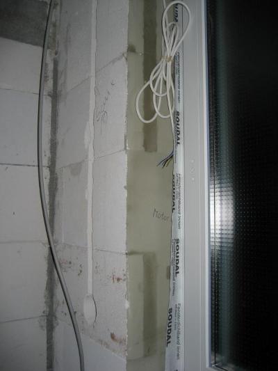

    Hallo Forum,
    leider habe ich nichts passendes lesen können und hoffe doch auf eine Antwort.
    Heute die frisch eingebauten Fenster betrachtet und schon enttäuscht.
    Situation:
    Wände aus 36,5 PB
    Fenstereinbau nach EnEV
    Fensterlaibungen wurden mit Glattstrich aus Fliesenkleber versehen
    In den Fensterlaibungen waren je nach Einbaulage der Steine noch die Eingrifflaschen (10cm lang, 3cm tief)zum anheben der Steine, zu sehen. Der BU hat alle Laibungen mit Fliesenkleber geglättet, aber auch diese Eingriffe mit Kleber dick ausgefüllt.
    Frage:
    Die Einbauebene der Fensterrahmen liegt genau über der Ebene dieser Laschen.
    Ist das eine Wärmebrücke ?
    Oder ist das nicht so wichtig, da über den Glattstrich noch der Grundputz/Edelputz kommt ?
    Das Bild zeigt im unteren Bereich den dunkleren Streifen, direkt an der Folie. Das ist so eine "hinterfüllte" Lasche mit Fliesenkleber.
    Vg
    MakaNeubau

    Kann mir hier jemand einen Tipp geben, ob die Fensterlaibung so in Ordnung ist (unter der Voraussetzung dass innen noch gegipst und außen noch verputzt wird) ?
    Falls nicht, sollte die Laibung noch bearbeitet werden ?
    Bevor alles verschlossen ist !

    kein Problem das Ganze, der Glattstrich hat ja nur die Funktion im Bereich der Kontakstelle Wand/Kompriband kleine Fugen und durchlässige Steinoberflächen zu verschließen (z.B. Bimsstein) um an dieser Grenze bestmögliche Luftdichtigkeit zu erhalten.
    Ich habe seinerzeit auf meinem Bau sogar noch diese "Laschen" mit Leichtmörtel verschlossen, wegen des besseren U-Wertes, dann mit Dünnbettmörtel den Glattstrich erstellt. Da das alles aber in der Warmzone sitzt und die Fenster relativ weit außen in der Laibung, ist das alles schon mehr als genug.

    Hallo Claus,
    danke für die Info. Ich habe schon gedanklich damit gerechnet, dass ich evtl die Taschen nochmal vom Kleber befreien sollte um diese nachträglich mit LM o.ä. auszuspritzen.
