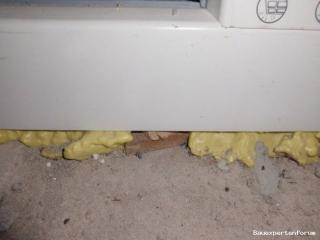

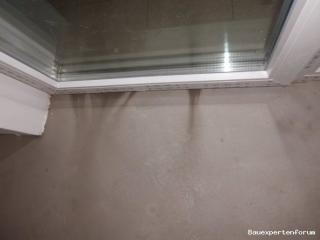

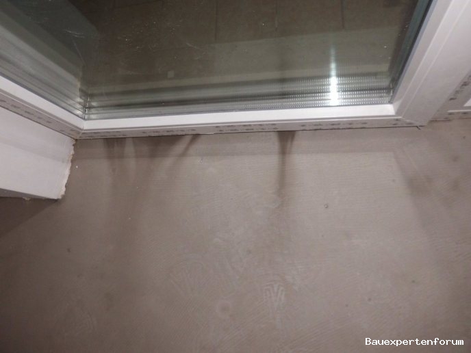

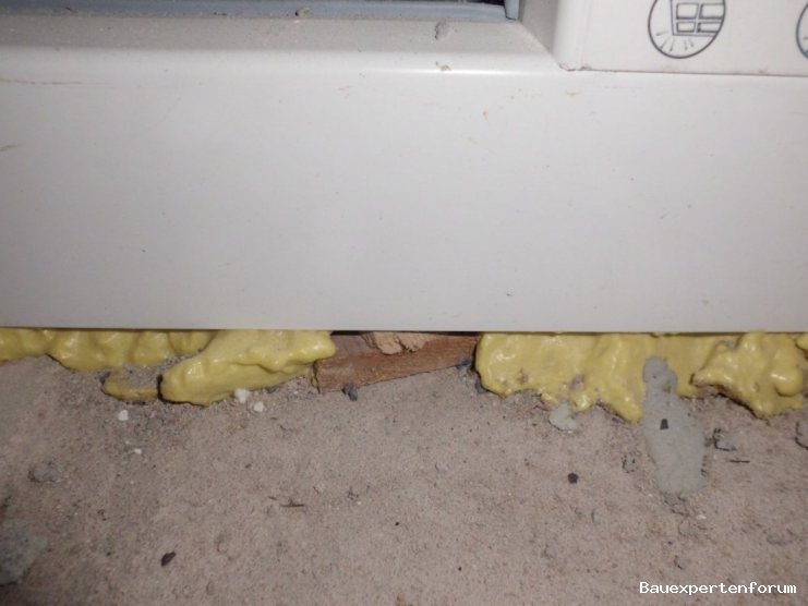

    Ich hab vorhin ein paar wenige Fotos gemacht.
    Auf dem einen sieht man den Trocknungsverlauf der Spachtelmasse, die vor 2 Tage aufgetragen wurde. Die Nasen zeigen eindeutig, wie es da zieht.

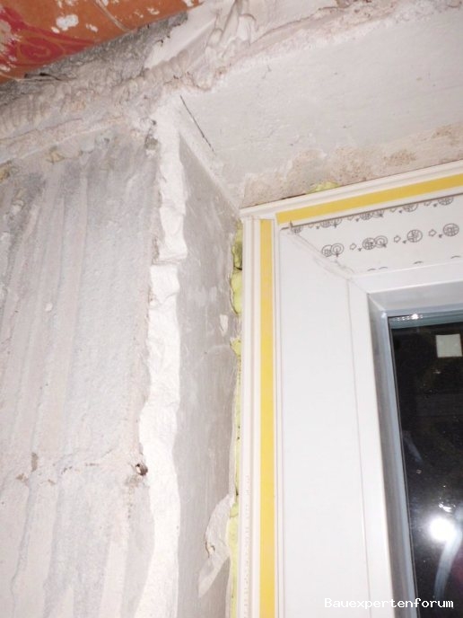

    Sorry Leute, aber wer solchen Dreck nicht einfach macht, sondern noch bewusst verkauft, der wird einen Teufel tun, einfach mal so zur Nachbesserung vorbei zu kommen.
    Aber die Bilder zeigen noch was ganz anderes - und das kann ein weiteres Schlupfloch des Fb sein:
    Seitlich und oben wurden Anputzleisten gesetzt und eingeputzt. Dort wurde also die innere Abdichtebene (Luftdicht/Dampfbremse) vom Putzer hergestellt. Die Seiten sind aus Sicht des Fb von innen i.O..
    Wenns da pfeifft, ist weder er noch sein mieser Schaum schuld, sondern der Putzer.
    Und das wäre keine Ausrede, sondern schlicht Tatsache.
    Jetzt könnte der auf die Idee kommen und sagen - Wieso? Die innere Ebene sollte allseitg, also auch im Bodenanschluss bauseitig gemacht werden.
    Damit hab ich nix zum schaffe.
    Und dann macht Tine :wow
    Auch wenn der durchpfeiffende untere Anschluß nicht i.O. ist, reicht der eigentlich nicht aus, um eine BDT derart zu torpedieren, dass der Unterdruck gar nicht aufgebaut werden kann.
    Die Seiten sollten aber dicht sein.
    Alles SEHR merkwürden.

    Wie schon geschrieben, Teilflächen sind vom Putzer fachgerecht (so siehts jedenfalls aus) hergestellt worden - da ist innen gar kein Mangel mehr.
    Bedeutet jetzt Tine "Schaummethode", dass der Fb gesagt hat:
    Ich schäume nur die Fugen aus, der Rest kommt bauseits
    dann wäre das durchaus i.O.
    Hat die Kollegin den Schaum nicht prüfen können, haftet sie auch nicht für das miese Schäumen.
