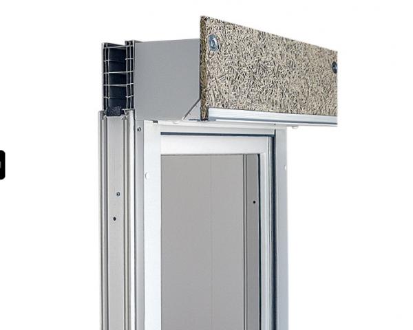

    die Kästen sind von unterschiedlicher Breite/Tiefe.
    es wäre Sinnvoll mit dem Fensterbauer über die geplante Situation zu reden .
    es könnte dann so in etwa aussehen, statt der Heraklith Platte wird Styropor eingesetzt.

    Der Kasten richtet sich grundsätzlich nach der Höhe des Fensters bzw. der Länge des Panzers und auch dessen Dicke .
    Aber man wird einen einheitlichen Kasten für alle Fenster wählen.
    Beck & Heun stellen so etwas her und haben sicher auch was im Netz.
