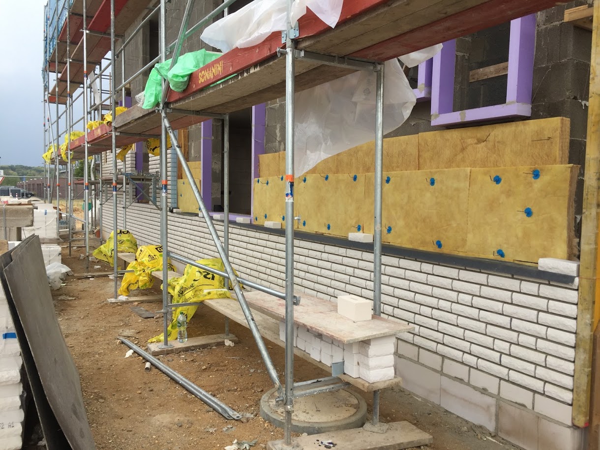

    ich bestelle am Montag meine Fenster. Da ich dreifach Verglasung habe, zudem noch 180er Dämmung und Klinker, müssen die Fenster in die Dämmung eingebaut werden.
    Verwendet man in der Regel Flacheisen um die Fenster drauf zustellen?
    Wenn ja, bei allen Fenster oder nur bei den Bodentiefen?

    Das System nennt sich Vorwandmontage. Wenn Vorwand dann alle. Mit Flacheisen, bzw. Montageanker ist die schalltechnisch unattraktivste Variante. Nimm Module von CompaCFoam, IsoChemie, Illbruck oder ganz klassisch Purenit Platten.

    Fällt ja früh ein. Kann ich dir nicht sagnn, dass sind XPS Platten, ob die dafür eine baurechtliche Zulassung haben. Von Lastabtragung ganz zu schweigen, ich verwende sowas nicht. Schalltechn. ist das auch nichts.

    Frage auch jetzt erst, weil der Fensterbauer der Meinung ist , dass die Fenster auch ohne Verstärkungen der Auflage halten werden.

    Na ja, er wird es nicht das erste Mal machen. Ich halte von den XPS Dingern nichts aber es wird sehr oft so gemacht. Also keine Panik.
