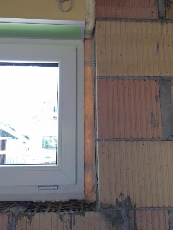

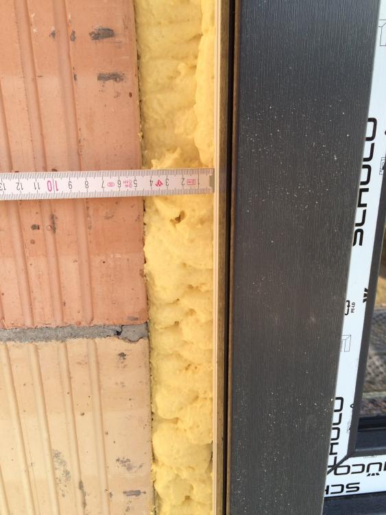

    Hallo Fachleute und Experten,
    Ich habe mal eine eine Frage bezüglich unseres Küchenfensters.
    Ich habe gesehen , dass beim Einbau unseres Küchenfensters der rechte Teil ca. 5 cm zu kurz ist. Es wurde kurzer Hand ausgeschäumt. Ist dies so üblich ? Oder sieht ein fachmännischer Einbau anders aus ?
    Ich habe da so ein komisches Gefühl...
    Ich habe mal ein Foto von außen und innen zur besseren Verständigung eingefügt.
    Danke schon mal vorab.

    Der Glattstrich auf der Brüstung fehlt, die untere Abdichtung des Fensters auf der Brüstung fehlt wohl daher.
    Seitlich ist nicht richtig zu erkennen, ob da in der Leibung ein Glattstrich da ist. Vom Gefühl her scheint er auch da zu fehlen.
    Wie sehen die Befestigungen in der Brüstung aus?
    Haben die seitlichen Befestigungen eine Zulassung, um solch große Abstände zu überbrücken?
    Wer stellt die schlagregendichte Ebene außen her? Der Fensterbauer oder dein Verputzer?
    Die Aufzählung erhebt nicht den Anspruch auf Vollzähligkeit!
    Jetzt mal Butter bei die Fische: Wer überwacht denn deine Baustelle? Oder wurde da gespart?

    Mir stellt sich erstmal die Frage, wer da Mist gemacht hat. Der Maurer ein 4 cm zu breites Loch oder der Fb ein 4 cm zu schmales Fenster?
    Ansonsten wie vom Saarplaner schon gesagt - alles :Baumurks

    Das ist der Grund weshalb ich prinzipiell kein Fenster bestelle bevor alle Rohbauöffnungen da sind und ich die Maße kontrolliert habe.
    So würde ich das nicht abnehmen, vor allem der Einbau, da liegt ja nichtmal ein Kompriband außen.

    Muss es ja auch nicht. es kommt darauf an, wer die Schlagregendichtheit herstellt, der Fensterbauer oder der Verputzer.
    Ich kenne aber einige Fensterbauer, die sich da auf keine Spielchen einlassen und IMMER ein entsprechendes Kompriband montieren. Aber wie gesagt, dass machen die freiwillig (oft aus besserem Wissen).

    Ich glaube, dass die rechte Fuge zu groß geraten ist, ist hier das kleinste Problem....

    Also, die schlagregendichte Ebene außen wird vom vom Verputzer gemacht. Die Seiten sind nicht glatt abgezogen. Inzwischen ist von den Innenputzern ein Stück Unterfütterung vor die Bauschaumfuge eingearbeitet und mit verputzt worden.
    An den anderen Fenstern die noch nicht verputzt wurden, sind die unteren Dichtbänder nicht geschäumt worden. Dies wurde von außen gemacht.
    Die Fenster sind alle geschraubt.
    Der Bauleiter ist total fehl am Platz. Permanent laufe ich ihm hinterher und mache ihn auf die Fehler aufmerksam. Er sieht so etwas nicht selber. Inzwischen ist schon ein sachverständiger eingeschaltet worden.
    Ob jetzt der Maurer oder Fensterbauer den Fehler gemacht haben, weiß ich nicht. Die Frage die sich mir stellt ist, kann dies so abnehmen oder muss nachbessert werden und vorallem wie ?!

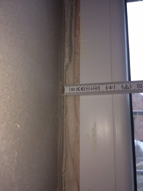

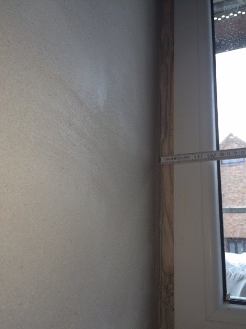

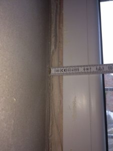

    Bin mal wieder in der Zwickmühle....:bef1013::bef1013::bef1013:
    Unsere Fenster sind nun verputzt worden. Dadurch, dass das Fenster da. 4 cm zu kurz geraten ist, reicht der Putz natürlich nicht zum Fenster. Jetzt möchte das mein Bauträger über eine Leiste lösen, welche quasi den unverputzten Teil abdeckt. Alternativ sollte vom vom Fenster in Richtung Wand das Stück bei geputzt werden, so das ein rechter Winkel aus Putz entsteht.
    Frage: ist das ein Mangel?
    Welche Nachbesserung kann ich erwarten? Neues Fenster ? Preisnachlass ? Oder sind die Lösungen ok oder Mist( wie ich bereits vermute:yikes
    Schon mal Danke an alle Bauprofis :bef1003:

    Putz auf Rasierschaum als Unterlage? Das hält doch nicht

    Es soll ein Stück Der Dämmung( was die Putzer im Innenbereichen verwenden, ich komme jetzt nicht auf den Namen)drunter. Dann soll der Breich mit verputzt werden

    Und luftdicht iSd DIN 4108-7 wird das alleine mit der Leiste auch nicht. Ist wahrscheinlich wieder einer der üblichen Bauträger-Murkser.
    Rolladenkasten ist nach Bild 2 im Beitrag #1 auch nicht luftdicht angeschlossen.

    Er meint wahrscheinlich " Wedi-Platten " o.ä. Sieht halt bescheiden aus und gehört dort bei von Anfang an mangelfreier Ausführung nicht hin. Immerhin bekäme man dann die Anschlußfuge mit Klebebändern ( verputzte Wand auf Rahmen ) dicht und könnte sie mit Wedi kaschieren.
    Den Murkser packst Du vielleicht, wenn Du einen dauerhaften Standsicherheitsnachweis für die Befestigung des Fensters forderst. Ich kann mir nicht vorstellen, dass umlaufender Schaum von 5 cm eine dauerhaft geeignete Rücklage für die seitliche Verschraubung ist. Das soll er doch mal durch Vorlage eine Zulassung des Schraubenherstellers für den Anwendungsfall Porotonziegel nachweisen.

    Muß er über den Schraubenhersteller beibringen können. Siehe z.B. hier S. 19:
    http://www.schlagmann.de/images/content/pdfs/2013-Verarbeitungshinweise.pdf
    Wenn nicht, nimmst Du das Fenster nicht ab und behälst den doppelten Betrag für den Einbau eines neuen Fensters einschließlich aller hierbei anfallenden Vor- und Nacharbeiten ein. Vorankündigung, dass ein Bauteil ohne Nachweis nicht abgenommen wird, bewirkt mitunter Wunder. Denn der weiß dann, was ihm an Kosten blüht, wenn er weiterbaut und das Fenster erst nach Ferigstellung erneuert werden muß.
