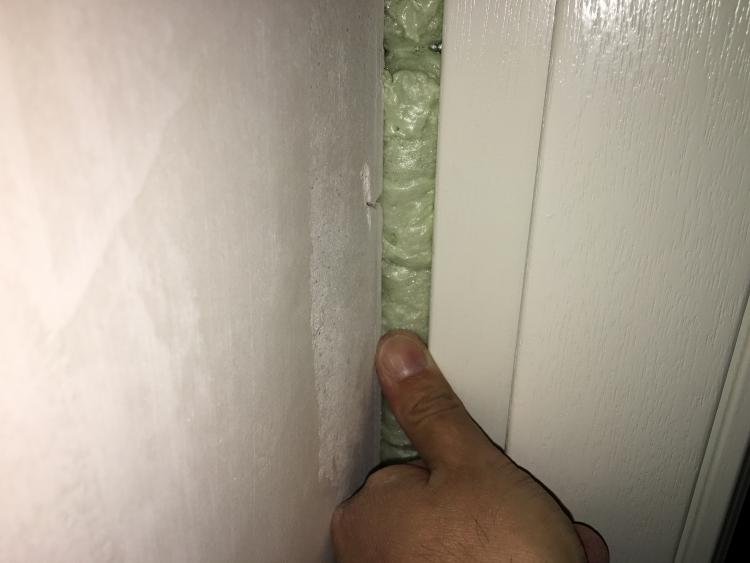

    ich habe neue Fenster bekommen und wundere mich darüber, dass teilweise rechts und links 2 - 3 cm mit Bauschaum überbrückt wurden.
    Ich habe das Gefühl, dass die Fenster zu klein gefertigt wurden. Oder täusche ich mich hier?
    Anbei ein Bild dazu

    welches maß war denn vorgegeben?
    da fehlt noch was!

    Der Tischler hat vor Ort direkt gemessen und die Fenster in Produktion gegeben

    Zum Fenstereinbau: natürlich muss das Fenster etwas kleiner als das Loch in der Fassade sein, schon alleine um das Fenster entsprechend einmanövrieren zu können. Ich gehe hier idR von 10-15mm aus, die der Fensterstock allseitig kleiner ist als das Loch (also 10-15mm für die Fuge. Bei krummen Wänden (Altbau) kann es auch mal etwas mehr sein. Ist fallabhängig.
    Die Fuge gilt es zu dämmen (ist geschehen) und raumseitig dampfdicht zu machen. Dafür gibt es entsprechende Klebestreifen, die dann am Fenster und am Mauerwerk angeklebt und später raumseitig überputzt werden. Außenseitig ist die Konstruktion schlagregendicht zu machen. Dies kann auch über entsprechende Anputzleisten (Apu-Leisten), mit entsprechende Dichtlippe, erfolgen.
    Bauschaum alleine ist jedenfalls nicht ausreichend.

    man sieht häufig, dass bei Renovierungen die Fenster bewusst etwas kleiner gefertigt werden, um die Anschlussdetail einfacher (aber leider damit nicht unbedingt schöner - eher das Gegenteil) lösen zu können.
